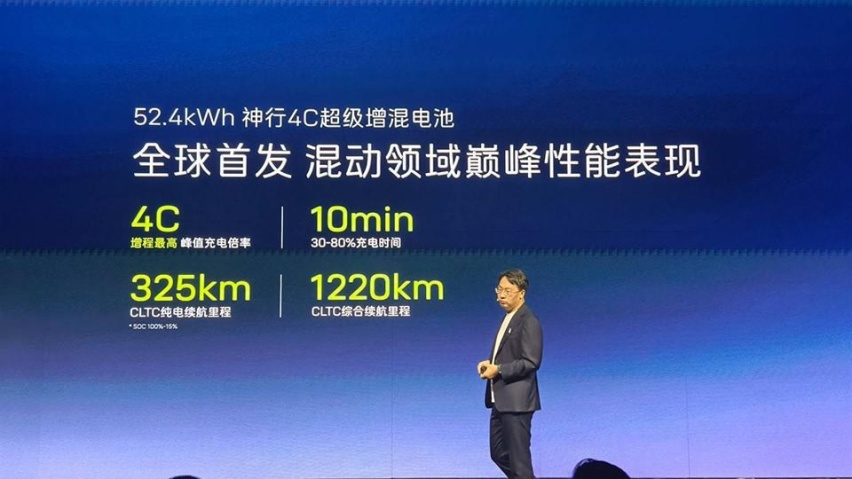

借此话题继续聊,如果极氪未来确实会上马增程式项目,那么应该也能带来类似的高性能、超快充的增程式产品。如今,极氪在增程式话题上已经逐渐松口,当然这就是另一件事了。总之,从阿维塔开始,传统增程式车型快充功率被“锁定”在100kW左右的桎梏将被冲破。根据披露的信息,明年阿维塔就将搭载满足4C速度的新电池(但容量会达到52.4kWh),这意味着只需要10分钟,就能完成车辆一半的纯电续航补充(30-80%)。

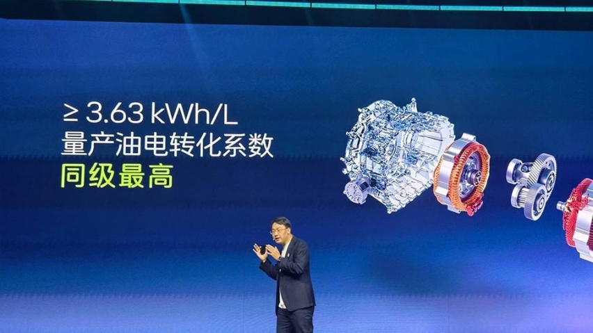

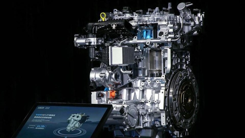

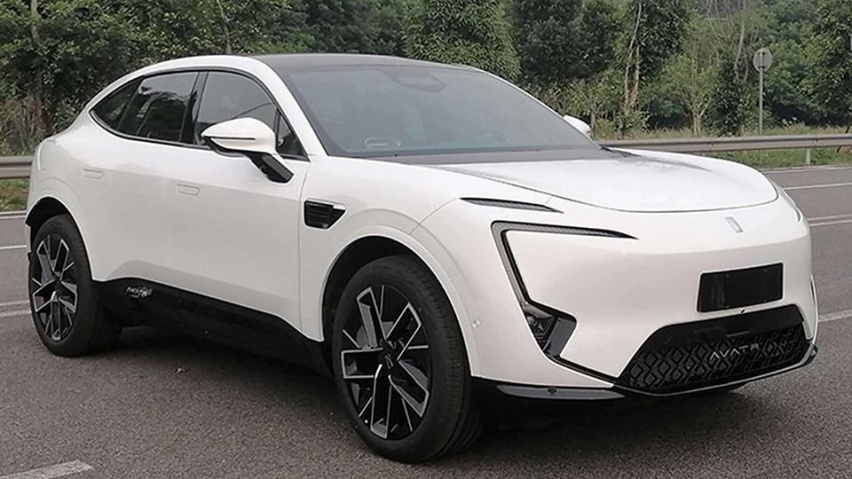

其实摆在阿维塔面前的增程器也很简单,那便是长安最新研发的那台。从申报信息中,我们也可以发现,阿维塔11和阿维塔12增程版,搭载的都是代号为JL469ZQ1的1.5T发动机。从代号来看,与深蓝G318用的那台完全一致,但是在功率部分有细微变化。阿维塔使用的版本,最大功率为115kW,最大净功率也有110kW。两栏数据分别都要比深蓝G318高出5kW。或许这也是为什么,阿维塔的PPT里写的是,1L油可以发大于等于3.63kWh电。
但功率的细微变化,并不影响在阿维塔增程版车型身上,也只需要使用92号的汽油即可。因为JL469ZQ1这台增程器本身,是的,我已经不想用发动机来形容它了。这台增程器有16个压缩比,500Bar的超高压直喷。在这些基础数据下还能吃92号油,再怎么调整也都无所谓了。因为能满足这些的根本原因,还是长安这台增程器已经完全丢掉了直驱的可能性。
最直观的数据便是,这台1.5T增程器,缸径与行程比居然达到了1.45。这有多夸张呢?同样是增程器,AITO问界同排量大约在1.2出头,理想的大约在1.16左右。至于燃油车,即便是经济型取向,大约也就是1.1左右。简单来说,长安和阿维塔,就是想利用窄长缸体,使活塞在米勒循环的加持下,通过惯性走过更远的距离,从而实现省油的效果。

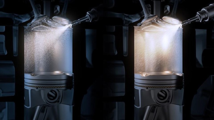

但这还会面临两个问题。首先,过于窄长的缸体,当然会带来同样狭长的燃烧室。那么燃油混合气体还点得着吗?想要做到顺利点燃,就得优化出足够完美的可燃气体滚流,同时避免造成缸体湿壁。另外,顶部的火花塞要有足够瞬间点燃远处混合气体的能力。当然,阿维塔这台增程器,确实就是这么做的。从蓝鲸发动机时代就开始不断优化的滚流,还有这次超大点火能量的火花塞。

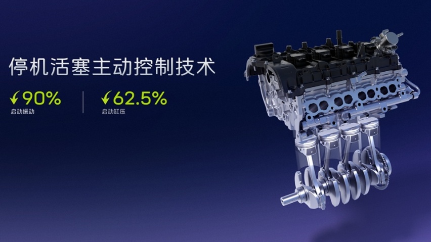

即便如此,还有另一个问题,那就是NVH。低标号汽油,超大能量的瞬时点火,超高压缩比。是的,16个压缩比甚至还不是这套增程器的极限,只是调校的极限。但即使运行状态下的NVH可以优化,那启动瞬间的振动该怎么办?阿维塔的答案,是主动干预增程器停机时,活塞的位置。也就是让活塞处于启动时缸压最低、阻力最小的位置。听起来是不是很熟悉,这就跟马自达那套i-STOP自动启停装置的逻辑类似。类比一下自行车,就是一只脚在地上,另一只处于一般高度的踏板上,随时可以发力启动。
这套增程器加身后,能带来怎样的效果呢?根据申报信息,以SUV身份的阿维塔11为例,其馈电油耗为6.2L/100km。作为参考,问界M7馈电油耗达到6.85L/100km。且两者整备质量只相差70kg,电机功率方面阿维塔还要多31kW,所以不需要计算,也可以得出阿维塔增程馈电油耗更低的结论。
