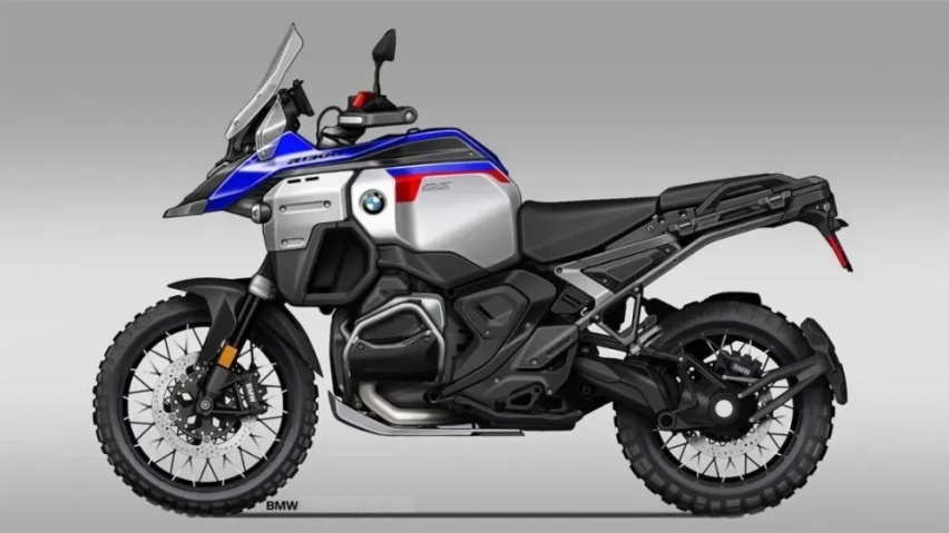

宝马R1300 GS,19.0L

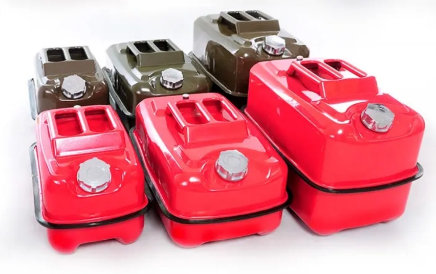

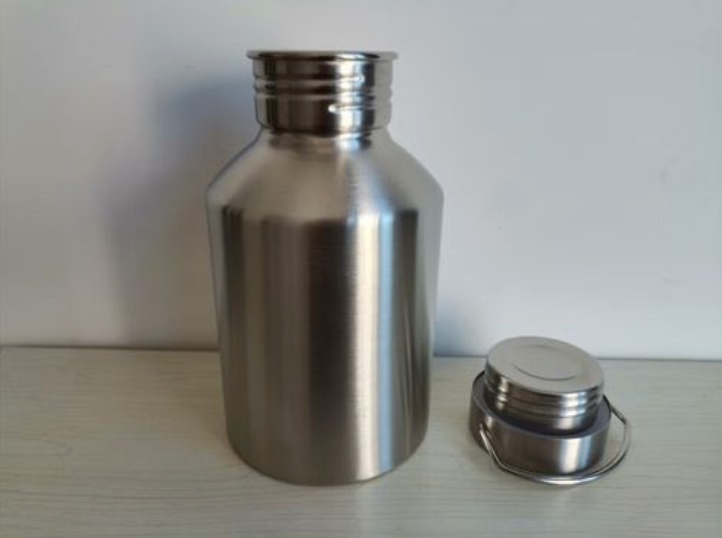

想要摩旅总需要在副油箱和备用油壶之间二选其一,先来讲成本最低的备用油壶;一般的备用油壶会采用不锈钢材质,塑料油壶或塑料瓶是不建议使用的,因为汽油在塑料瓶里晃动与碰撞过程中会产生静电——静电得不到释放则有可能造成备用油壶燃爆,是相当危险的。所以强度较高的不锈钢壶是最佳选项,包括壶口也要是金属材质,配合塑料密封圈即可。
这种备用油壶的价格比较低,一般2升的不锈钢油壶价格在50元左右,个人就选择了两个作为备用。
但是,备用油壶在一些区域里是不允许使用的,比如旅游胜地疆藏区域。
原因很简单,因为这些区域的自然风光比较特殊,当然也有其他因素的影响;如果在这些区域摩旅并携带备用油壶,油壶是空的还好,充其量是口头说一说——如果里面有汽油的话,至少要现场倒掉,或者进行处罚和没收。所以想要到这些区域摩旅就要遵守规则,备用油壶可以带,但唯一的作用就是用来装水,带一些备用水也是很有必要的。

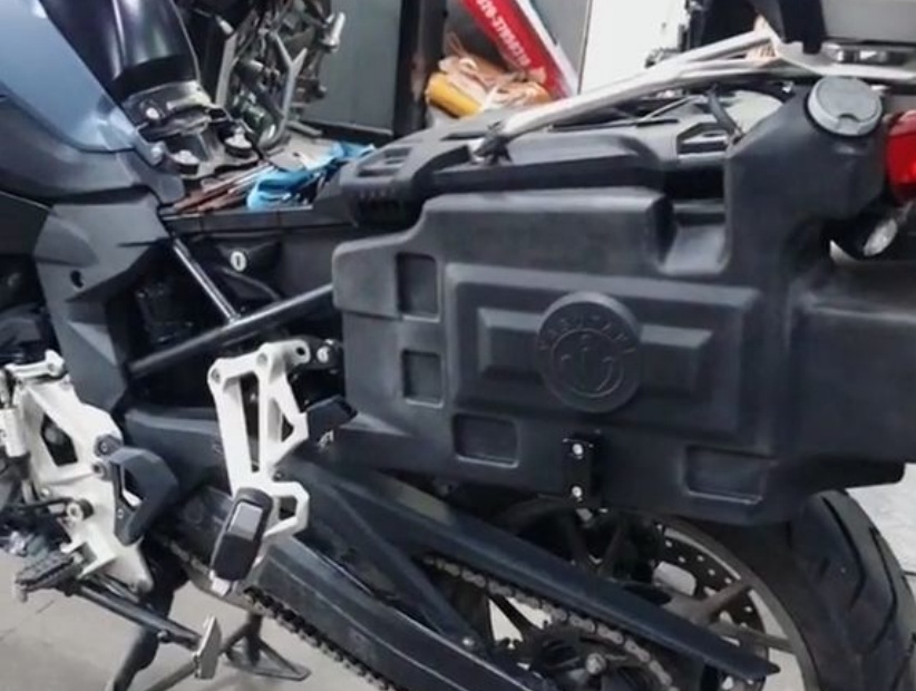

备用油壶是随手可取的,而副油箱往往是经过系统改装和安装固定在车架上的,同时有导静电的设计并能与原车油路连接,装好之后已经成为车辆的一部分。

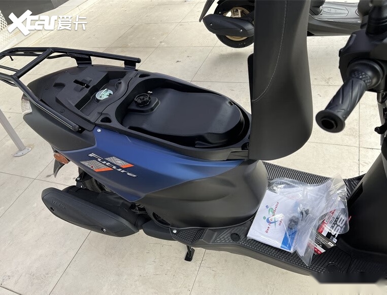

图1:放在踏板车坐桶里的副油箱
图2:放在车尾的ADV副油箱
