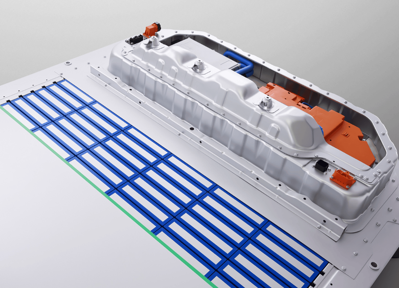

磷酸铁锂电池的低温一致性是比较差的,低温容量衰减幅度是比较大的;反之,三元锂电池的相同性能对低温的适应性要好得多,但是这种电池的原材料成本更高。并且由于三元锂电池的能量密度可以大幅超过磷酸铁锂电池,而能量密度越高则安全冗余越小;想要达到与低能量密度电池相当的安全性,理论上还需要更高成本的材料和技术投入。
所以三元锂电池虽然很好,可是能用这种电池的车辆是有限的。
其基本限定为少数中端车和绝大多数高端车。
