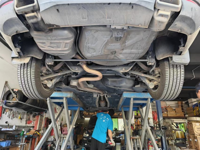

首先,其底盘设计紧凑而精妙,作为标致旗下唯一采用后独立悬挂的车型,508在操控性与舒适性上达到了出色平衡。

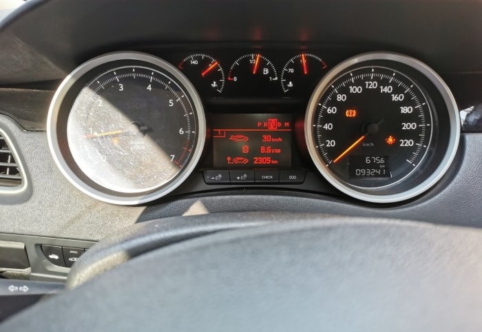

经过九万余公里的行驶里程,此车辆虽曾遭遇轻微故障,但始终未出现严重的抛锚或掉链状况,展现出良好的可靠性与稳定性。在初期购买508时,车辆使用93号纯汽油,百公里油耗维持在7.8升,表现出较高的燃油经济性。随着国家乙醇汽油政策的推广,车辆转而使用92号乙醇汽油,油耗略有上浮,达到每百公里8至8.6升。然而,对于一款重量达到1.565吨的中级车型而言,其油耗性能依旧处于较为经济的水平。

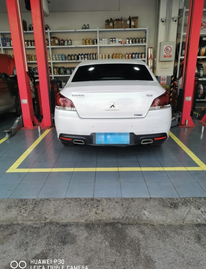

不幸的是,我也遇到了烧机油的问题。在质保期内,我坚持在4S店进行保养,并选用了道达尔全合成机油。然而,标致在我们当地撤店后,我选择了另一家口碑极佳的养车店进行保养。首次保养时,维修师傅就提醒我车辆有烧机油的迹象,但当时我并未重视。

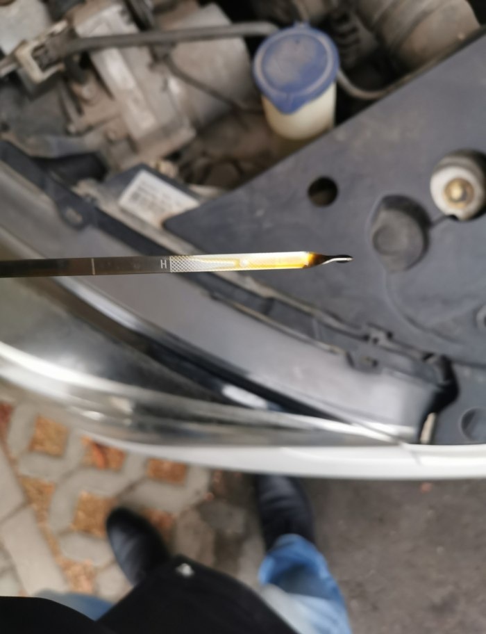

随着时间的推移,机油的消耗量逐渐超出了预期。最近一次,车辆行驶还未达到5000公里,机油就已降至油尺下限,我不得不添加了3.5升机油以应急。

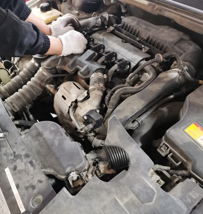

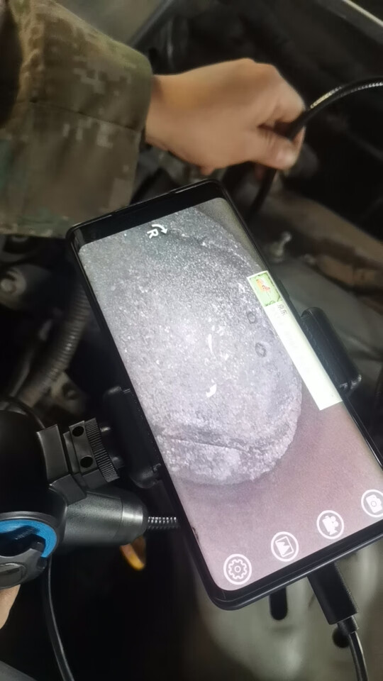

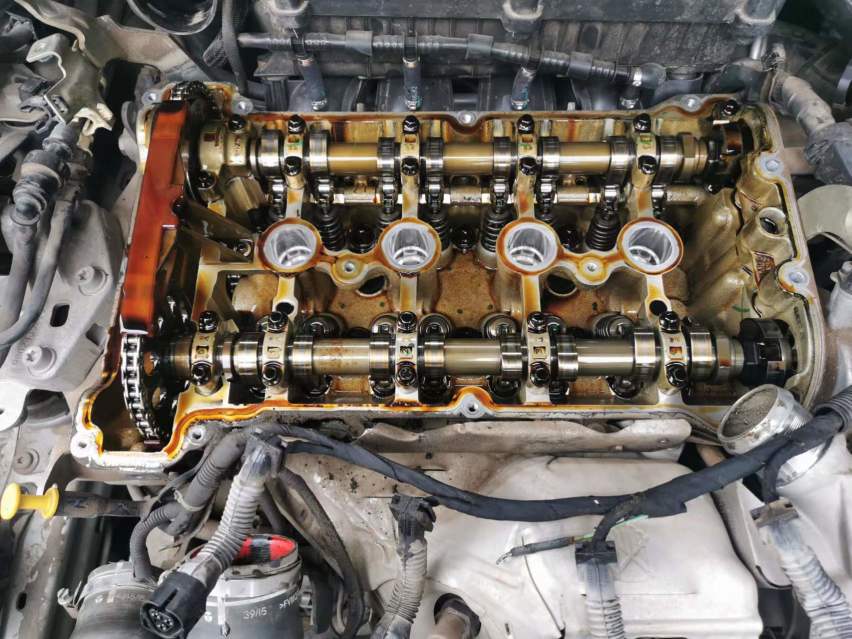

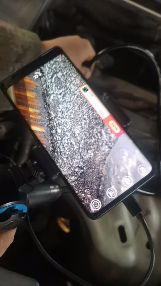

我深入研究了汽车烧机油的问题,并总结了几个关键的检查要点。首先,我检测了缸壁磨损情况并测量了缸压,以确保其达到标准值。其次,我仔细检查了气门室盖、气门油封以及涡轮增压器的状态。经过全面的车辆检查,我发现积碳问题较为严重,但其他部件并未发现异常。尽管我已经行驶了九万多公里,并且在此期间不断尝试添加机油和更换不同品牌的机油来缓解烧机油问题,但遗憾的是,情况并未有所改善,反而愈发严重。

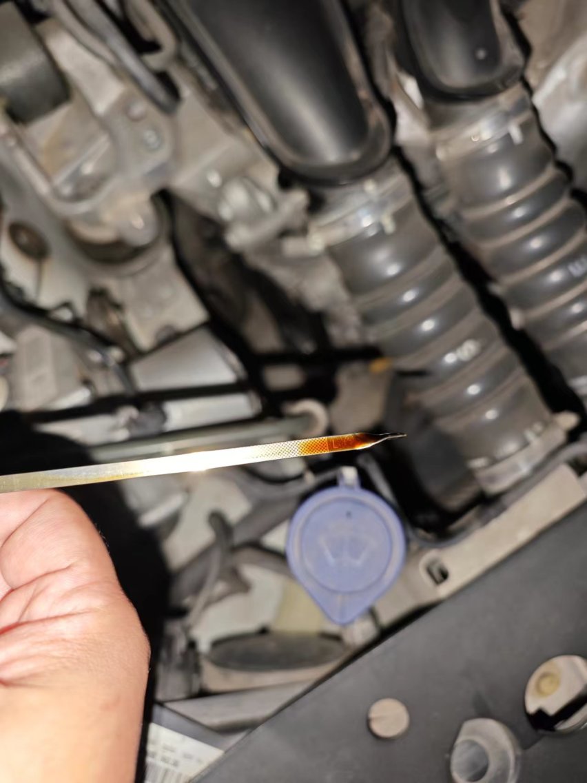

首次使用修复剂时,我就明显感受到油门变得更加顺滑,响应也更为迅速。这不禁让我对这款产品的效果充满了期待。然而,在使用过程中,我发现机油量仍然有所减少,降至了机油尺的中线位置。对此,我并未过分惊慌,而是选择静待观察。当第二箱油用尽后,我将保养时剩余的少量机油补充进去,机油量便恢复到了中线位置。虽然问题尚未完全解决,但我对司有普修复剂的效果依然抱有信心。我相信,在持续使用下,它定能助我彻底摆脱烧机油的困扰。
在机油消耗的观察过程中,直至第六箱油完全使用,机油量始终维持在中线偏上的稳定位置,未出现异常波动。为了评估修复效果,我们采取了更换新机油的措施,并持续监测保养周期内机油的变化情况。截至目前,修复后的保养周期已行驶7500公里,期间在5000公里时补充了两支燃油修复剂。今日上午进行的机油尺检查显示,机油量略接近下限标记,但根据司有普技术部门的反馈,此情况处于正常范围内,表明烧机油的问题已得到有效控制。

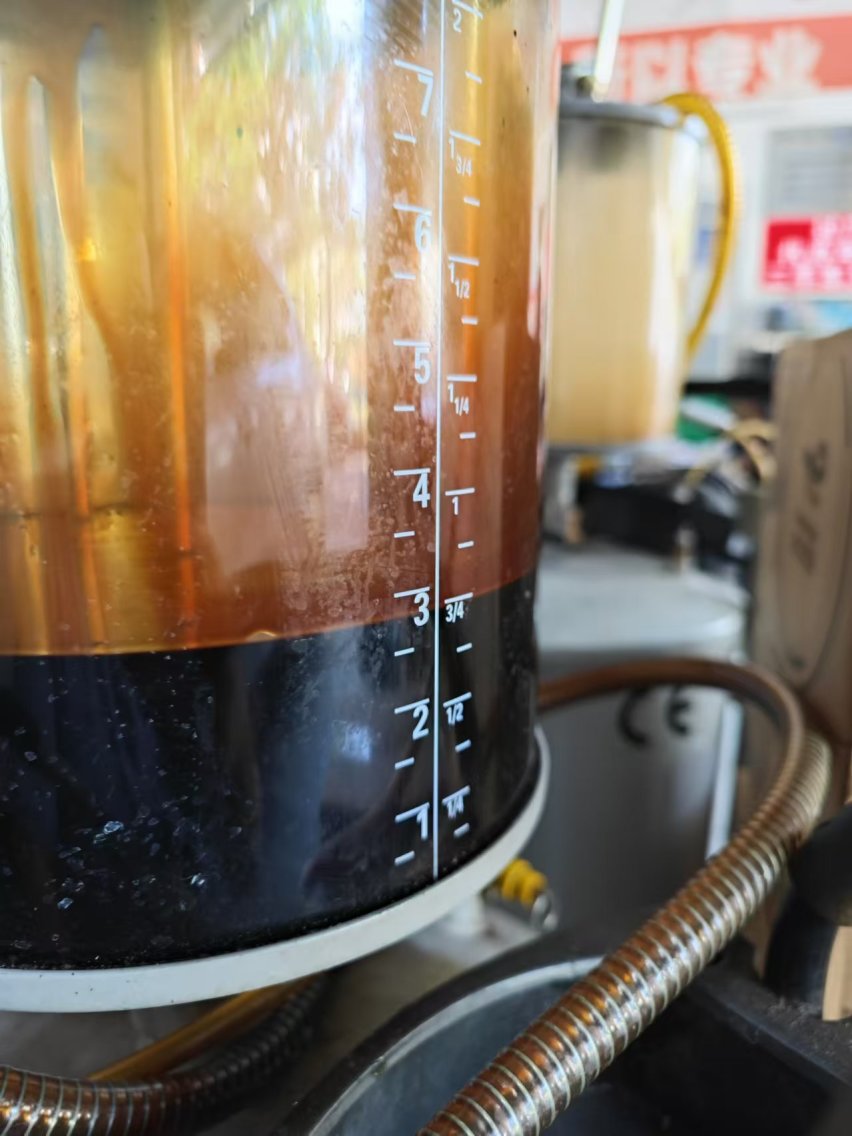

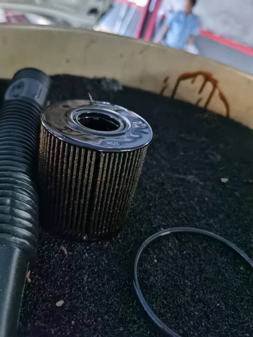

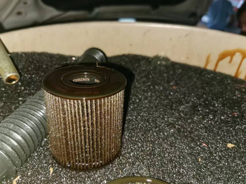

保养后机滤也干净了许多
缸内也干净了许多,清理的彻底
