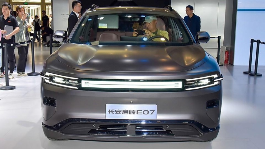

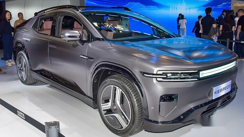

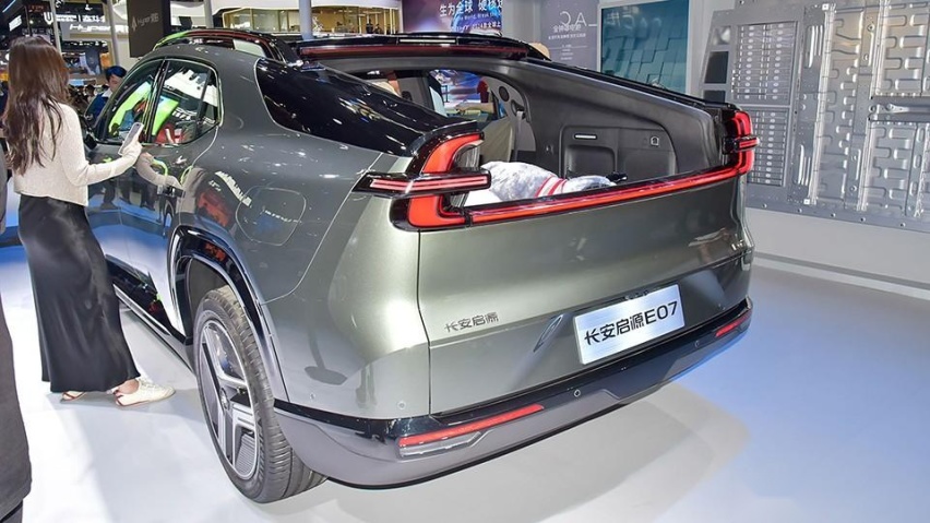

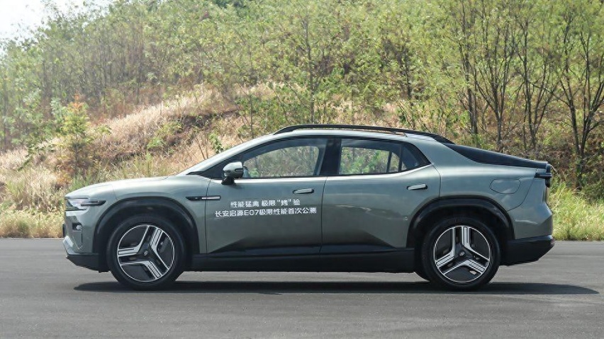

货仓可以当皮卡用,但车辆定位是中大型SUV。如果说此前特斯拉Cybertruck(赛博越野旅行车)是雷声大雨点小,那么长安启源E07的出现,算是给市场和用户都开了新脑洞。除了两头讨好的跨界定位,长安启源E07依旧提供增程式与纯电动两种动力选择。并在20万元级别,提供了空气悬架。那么这款能够在皮卡与SUV之间随意切换身份的新物种,真的值得购买吗?

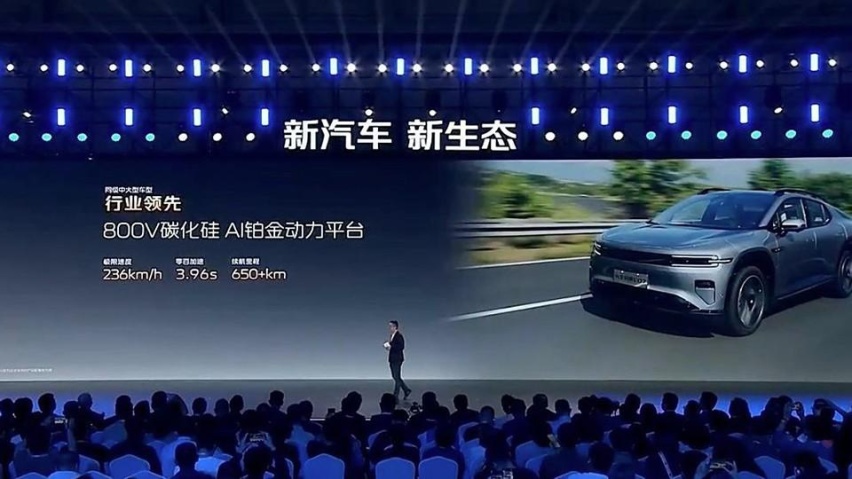

将长安启源E07这一跨界产物,说成是特斯拉Cybertruck(赛博越野旅行车)的平替,乍一听其实有点蹭热度的嫌疑。但如果我们将两者的核心性能部分拿出来对比,会发现其实这种比喻并不算是空穴来风。长安启源E07全车系最大功率版本,可以做到440kW总功率,以及645Nm的系统最大扭矩。其功率数据几乎看齐特斯拉Cybertruck的全轮四驱版(总功率441kW)。在官方零百加速成绩中,长安启源E07最快也可以获得4秒内破百的效果,这要比特斯拉Cybertruck的全轮四驱版,还要略快一些。
核心原因在于,长安启源E07换用了最高转速达到22000rpm的驱动电机。单论电机转速,长安启源E07这次已经追上了此前华为、小米等领跑的驱动电机水平。而且长安启源E07并没有因为超高的电机转速,选择适当削去性能输出。这点现在需要牢记,因为随着20万元以上的产品开始普及超2万转的超高速电机,免不了会有车企会选择通过大减速比设计,降低电机的转矩,弱化对高强度转子,更高速齿轴、轴承,以及散热设计的需求,从而实现低成本的高转速的效果。
而长安启源E07这台代号为XTDM32的单后置电机,最大功率可以达到252kW。甚至要高过华为那台TZ210XYA02(215kW),略低于小米SU7顶配TZ220XY102(275kW)的水平。所以长安启源E07的22000rpm超高速电机,显然是没有通过削减性能,实现低成本高转速的嫌疑。
另外,做超高转速电机,除了性能追求外,另一项收益就是低能耗。不需要通过此前那些复杂的计算,长安启源E07的纯电版后驱能耗为14.2kWh/100km,四驱版最高为15.2kWh/100km。还是以行业内能耗表现一向出色的特斯拉为例,Model Y的Performance高性能版,百公里能耗为14.4kWh。而后者的性能完全没法与长安启源E07相比。车身重量方面,最高能接近2.4吨整备质量的长安启源E07,更是远超不到2吨重的Model Y。
于是,在超高转速电机的背书下,纯电版的长安启源E07,也能把性能与能耗,都做到如今行业第一梯队的水平。至于说增程版,新车使用的那台代号为JL469ZQ1,排量1.5T的增程器,已经聊过太多次。这台增程器本身就是凭借完全以发电为导向的开发,通过高发电效率而出圈,所以在长安启源E07身上,就不再赘述了。

但这个平衡点最终还是要落在硬件部分。以长安启源E07为例,庞大的车身以及重量,再加上后货仓跨界替代皮卡功能的设计等等,都决定了其后桥需要更为宽泛的支撑力调节空间,以适配从空载、载人、载货、满载等情况的需求。从这个角度来看,用户对空气悬架的需求,算得上是刚需。所以长安启源E07即便没有标配空气悬架的车型,也额外提供了选装。

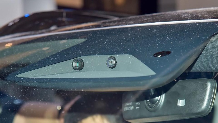

甚至通过四驱智能版,再选装空气悬架的办法也绕不开核心矛盾。因为长安启源E07在这个配置还缺少激光雷达,以及双目式前摄像头。对主动悬架,或者底盘预瞄功能来说,处于高位前置的激光雷达,以及摄像头,无疑是最关键的感知硬件。当然,如果刨除智能驾驶,只站在性能和底盘的角度来说,800万像素级别的双前摄像头,与激光雷达本身,二者完全可以看作是互为冗余的关系。简单来说,就是该功能更要求距离判断精准,而非绝对意义上的画面精度。
