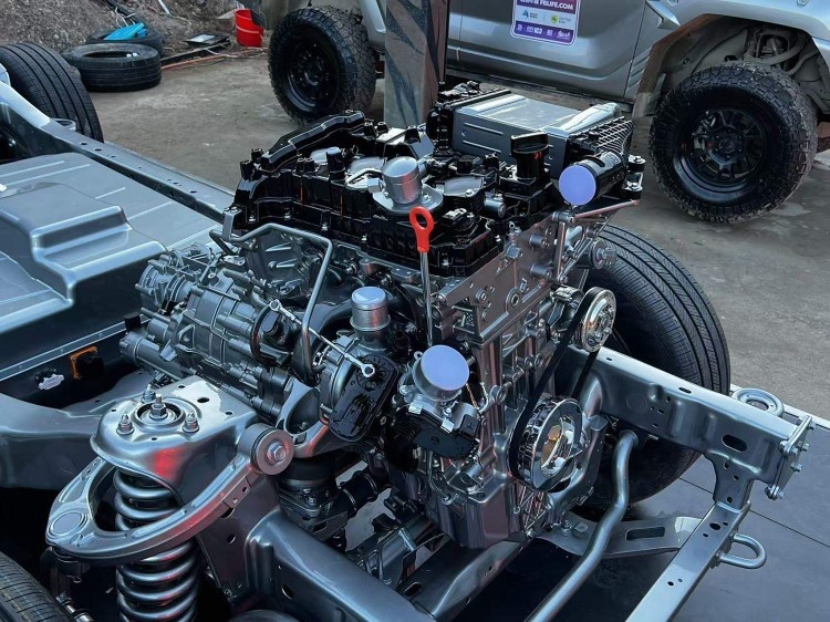

于是,在现役Hi4-T这种非解耦插混四驱方案基础上,长城坦克再次发布了解耦四驱的Hi4-Z动力总成,而官方对其定义为——泛越野,或许可以看出是介于坦克Hi4-T这种“强越野”和哈弗猛龙这种“轻越野”之间的新物种。

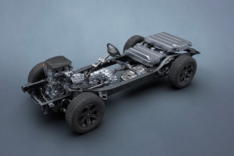

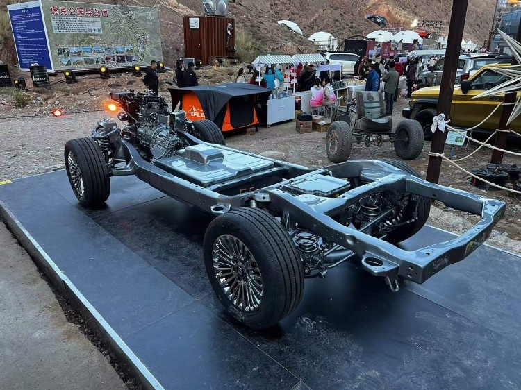

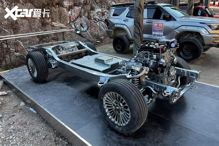

从官方发布的车身底盘架构我们就看得出来,Hi4-Z依旧是非承载式车身架构设计,底盘有两根独立的纵梁,这是其与哈弗猛龙、捷途山海T2的本质区别(后者是承载式车身)。

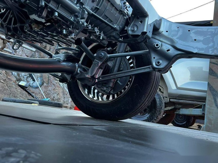

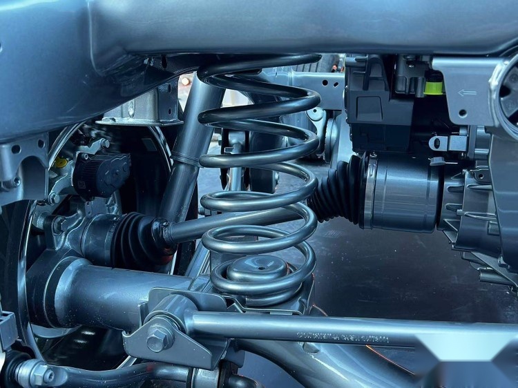

至于悬架部分,前桥部分依旧是双叉臂结构,特别是上支臂的“鸡叉骨”结构,看着十分明显。有意思的是后桥部分,其后悬架依旧是多连杆非独立悬架设计,但驱动轴并不是传动机械四驱那种整体桥方案,其半轴是裸露在外的,来自后电机的动力可以通过万向节更灵活地驱动车轮。
相比豹5那种独立悬架,这种做法的好处是,保留了非独立悬架的结构强度和承载能力;而相比于Hi4-T那种整体桥结构,这种方案因为底盘运动件更少,也能有效降低簧下质量;只不过,因为万向节的几何角度问题,左右车轮可能没法做到整体桥那么夸张的扭转幅度,悬架行程没法做得特别长,但依旧比左右完全解耦的独立悬架长。

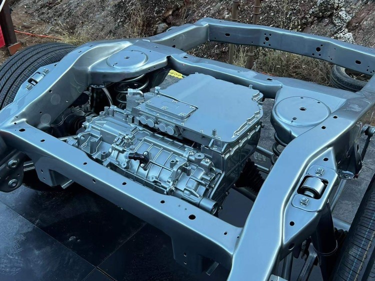

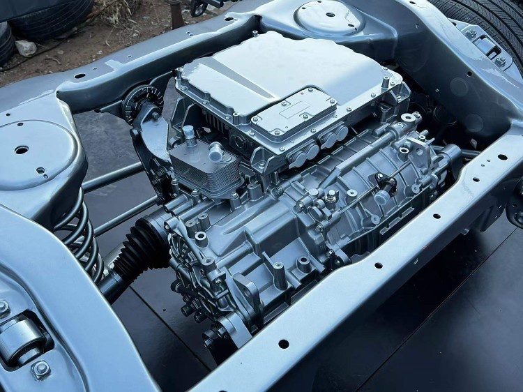

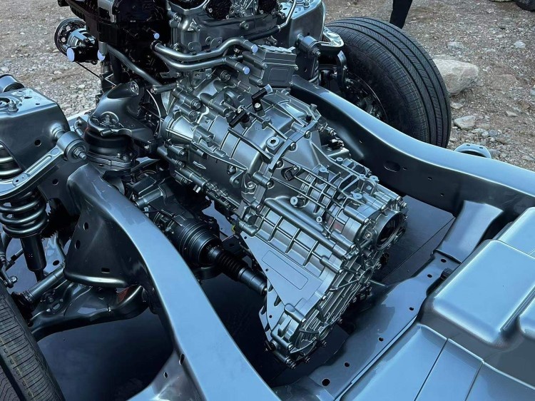

然后是动力架构部分,Hi4-Z采用的前后解耦的插混电四驱系统,相比于Hi4-T最大的区别是,没有中央传动轴&差速器,转而配备内嵌式的大容量锂电池组,并通过独立的后桥电机驱动后轮。思路几乎和比亚迪DMO平台一模一样,但具体到技术细节差异却较大。
在Hi4-Z上,长城将准备2.0T L4,3.0T V6,甚至4.0T V8(明年初首发)三种动力可选,都是经过电气化改造的专用型号,支持米勒循环、低压EGR等技术,其中四缸机可达到40%的热效率,V6发动机则是38.5%。
在发动机后面则是双电机单元,通过行星齿轮实现发动机和电机的功率分流,并且输出端支持三个物理挡位变速;而在后桥部分,该车配备了一台独立电机驱动后轮,输出端则有两个物理挡位;并且,前后桥之间通过电控实现扭矩分配,左右车轮则都配备有电控机械差速锁。
其中,前后1挡都作为低扭放大挡位出现,采用高速比设计,可以最大限度强化电机在低速工况的稳定扭矩输出。并且官方还表示,即便是高强度越野导致电机过热的工况,发动机也可以通过三挡实现全域直驱,避免没电就趴窝的尴尬情况。

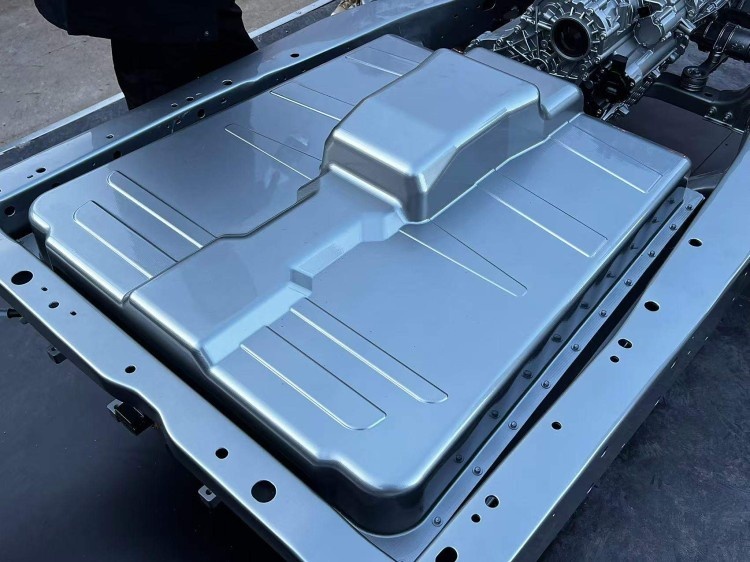

不同于把电池放在后桥上方的Hi4-T,Hi4-Z将电池“嵌入”纵梁中间,这种做法可以有效提高空间利用率。按照官方公布的数据,其容量可以达到59.05kWh,即便是相对严苛的WLTC工况,也拥有200km的纯电续航里程,从这一点能看得出来,用这套系统的越野车恐怕整备质量都在3t级。同时,该电池包也支持最大功率600kW的电气供电,最大功率165kW的快充,以及最大功率6.6kW的外放电。
