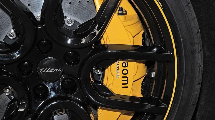

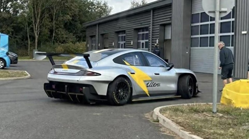

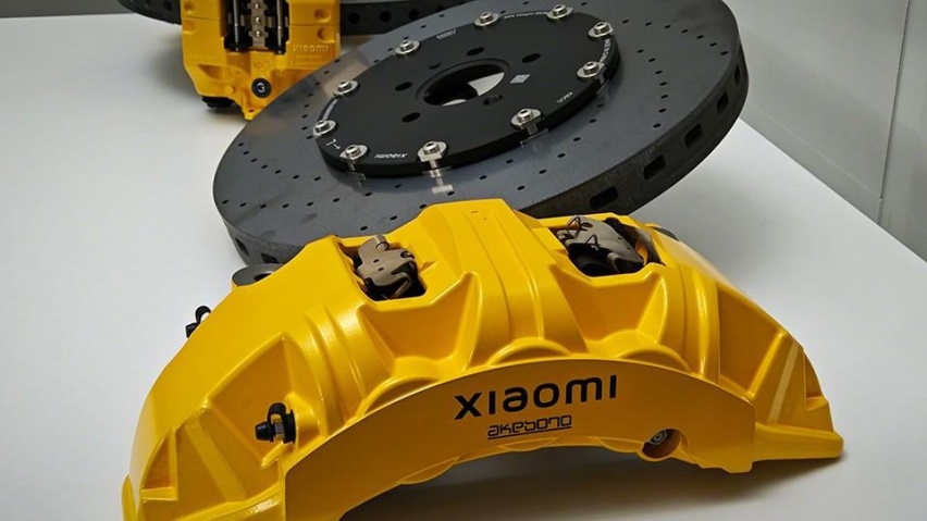

在聊碳陶瓷刹车盘之前,我们先聊一下小米SU7 Ultra刹车系统比较明确的卡钳部分。众所周知,高性能车型往往会采用更为优质的卡钳供应商,且标识还会直接印在刹车卡钳上。知名度最高的,当属Brembo。但是很显然,马力极为夸张的小米SU7 Ultra,在量产版身上并没有采用Brembo,也不是另一家同属Brembo旗下的知名刹车供应商AP。值得一提的是,小米SU7 Ultra的原型车,其刹车卡钳就是AP Racing的赛用卡钳。而量产版小米SU7 Ultra的刹车卡钳上,印的是Akebono品牌标识。
当然,Akebono也是来自日本的高端刹车系统供应商。与众多日系零部件供应商类似,Akebono相比Brembo这类传统欧洲头部供应商产品,要更具有性价比。而且旗下十活塞刹车卡钳,也颇受高性能车后期改装青睐。不过小米SU7 Ultra的刹车卡钳采用的是前六后四的活塞布局。这又涉及新的问题,刹车卡钳,是不是活塞数量越多,制动效果就越好?
其实活塞数量与制动效果之间,并没有直接关系。即便是小米SU7 Ultra的原型车,也是前六后六(活塞)设计。宝马旗下的高性能车,也是六活塞卡钳的忠实拥趸。真正与活塞数量直接挂钩的,其实是刹车脚感的细腻程度,也就是制动力能够更为精准地释放。这便是许多保时捷车友,心心念念的独门技术之一。真正直接与制动力挂钩的,是刹车卡钳背后的刹车片与刹车盘之间的摩擦面积,以及各自对应的技术能力。
至于小米SU7 Ultra为什么不使用更多的活塞,至少账面上就有两个原因。第一,是纯电动车的动能回收系统,决定了制动力的来源更加多元化,所谓刹车脚感的调校,也不局限在卡钳本身。第二,同样因为是纯电动车,整车重量相比传统同级别、同类型燃油车更重,所以减重就成为重要课题。而在车辆的减重工作中,没有比能够直接控制簧下质量性价比更高的选择了。所以只要不实际影响到刹车效果,其余刹车系统硬件部分,小米SU7 Ultra都得控制好体重。

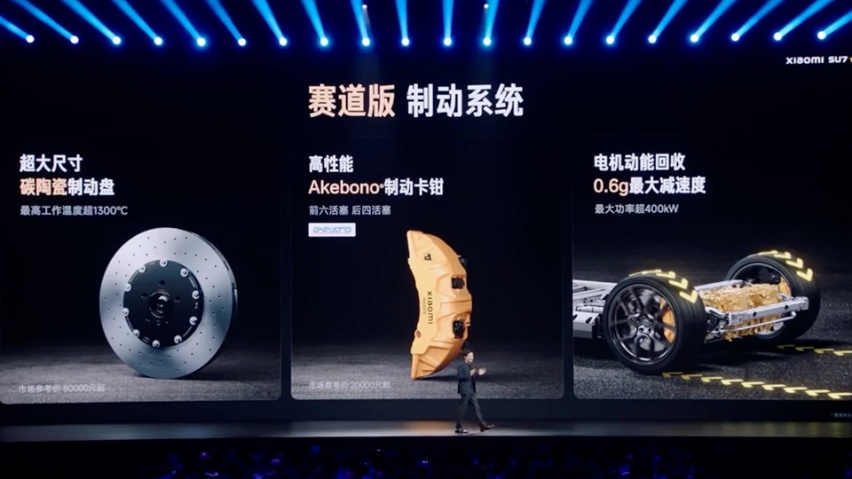

不过刹车硬件部分,也有既能提升效果,同时又降低重量的零部件,这便是碳陶瓷刹车盘。首先,碳陶瓷刹车盘更轻,是毋庸置疑的。其大量使用碳纤维材质打造的特性就决定了这点。相较传统刹车盘,碳陶瓷刹车盘一般可以轻50%左右。而一台车在簧下质量部分,要用到至少4个刹车盘,减重效果肉眼可见。
而重量轻还不是碳陶瓷刹车盘最大的优势。耐高温、耐腐蚀、低噪音,以及机械强度高,才是它对车辆刹车性能,最为直观的影响。简单来说,碳陶瓷刹车盘几乎是高性能车在刹车部分最优的解题方案。因为其唯二的两个缺点,对高性能车而言,都不是问题。
首先是碳陶瓷刹车盘低温效果一般,这点有点类似热熔胎的工作逻辑。不过随着碳陶瓷刹车盘的应用市场逐渐扩大,其产品配方也在向更耐低温的方向改良。另一点则是碳陶瓷刹车盘的成本高昂,这也是所谓“一套刹车换一辆车”的由来。以保时捷为例,其选装碳陶瓷刹车盘的价格,在国内可以达到11万元人民币左右,即便是欧洲老家,也高达约9000欧元。而这还仅是刹车盘一项,若配合刹车卡钳,一套刹车几乎可以换到一台B级轿车。
当然,无论是保时捷、还是Brembo,这类国际大牌的品牌溢价也是无法忽略的。所以零百加速2秒内的小米SU7 Ultra,必须用碳陶瓷刹车盘。但想要把价格压在80万元级别,成本控制也是必须的。与众多控制成本的案例类似,想要降低价格,零部件国产化就是最好的办法。
国产碳陶瓷刹车盘能卖多便宜?999元人民币够便宜不?这不是在开玩笑,而是去年国产金博一款短纤碳陶刹车盘的报价。小米SU7 Ultra采用的碳陶刹车盘,便很可能就来自金博。不过这里不是说小米SU7 Ultra就是用的999元那款。因为前者采用的短纤碳陶刹车盘技术,已经算是老技术了。由海外供应商研发应用至今,仍然算是碳陶瓷刹车盘中的主流技术。
但后发的国内供应商,更愿意通过长纤维技术方案,实现细分赛道的“弯道超车”。所谓长纤维与短纤维的区别,正如字面显示得这样。短纤维也就是把碳纤维等材质做成粉末,然后通过模具高温高压成型。这一技术方案,原材料利用率高,生产周期更短。而长纤维需要先做“胚胎”,通过针刺成型,再裁剪成预制体,后面的生产工艺则基本看齐短纤维方案。所以长纤维技术方案制造周期更长,对原材料的控制也没有那么精确。但长纤维更大限度地保留了碳纤维材质在物理性上的优势,成品理论上会具备更强的韧性和强度,更不容易掉块、破损。
而从小米SU7 Ultra的官方宣传用图中,我们只能发现刹车盘上印有“KBCC”的型号字样。在金博的产品体系中,KBC是前缀,后面既有尾缀为S的短纤维刹车盘,也有尾缀为L的长纤维刹车盘系列。在命名体系中,C有可能是涂层工艺的意思。再结合宣传中刹车盘的最高工作温度超过1300℃,这一数值更接近长纤维刹车盘的表现。小米SU7 Ultra所使用的,很可能是一款国产供应商提供的长纤维带涂层工艺的碳陶瓷刹车盘。
