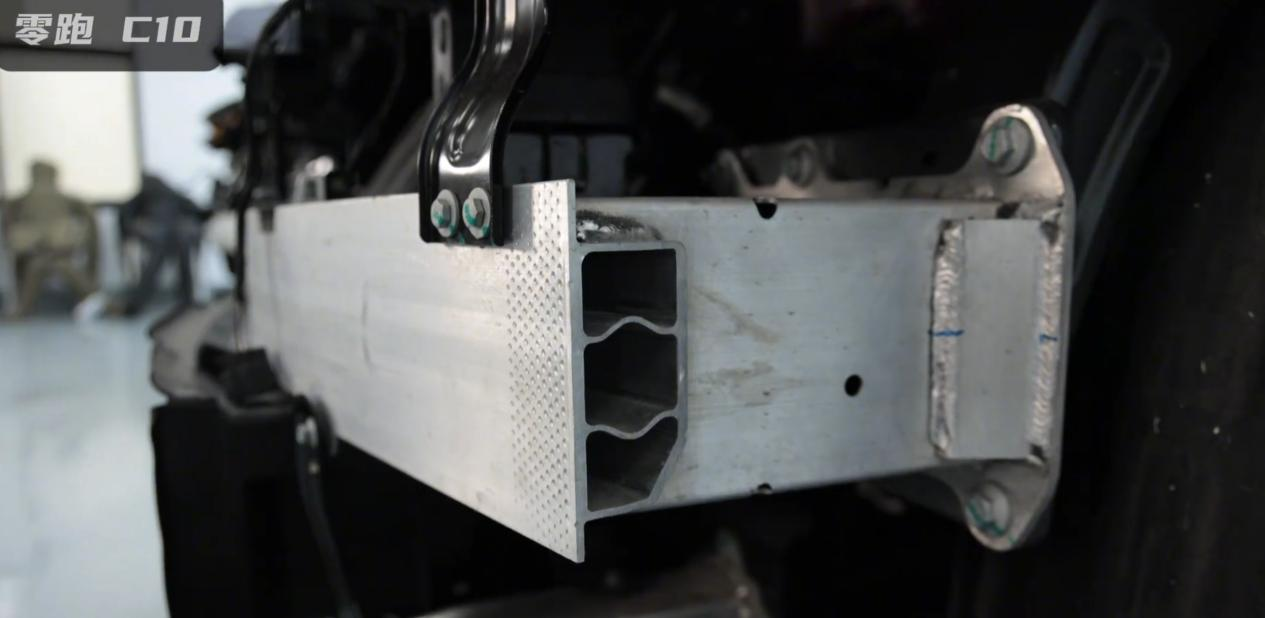

在E-NCAP 测试中,零跑C10 能在成人和儿童乘员保护两个大项中拿到出色的成绩,很大程度上要得益于它的一流车身强度。在零跑C10的拆车视频中我们可以看到,它所采用的是一种全新的钢铝混合车身架构,整体打造出九横三纵的高强度笼式框架。包括长度达到车身宽度74%的铝合金防撞梁,它的两侧都分别有两个溃缩盒,甚至在下方还有一根同样配备溃缩盒的副梁,这让它在正面碰撞包括小重叠率的碰撞中,都可以对乘员舱有更好的保护。
