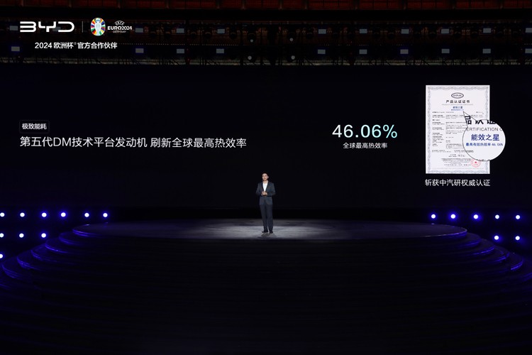

混动专用1.5L发动机:功率&扭矩不重要,热效率才是关键!
众所周知,如今混动车的发动机已经不那么看中功率&扭矩数据,动力表现重点看的是电机性能,提升稳定工况下的热效率才是混动专用发动机的重点。

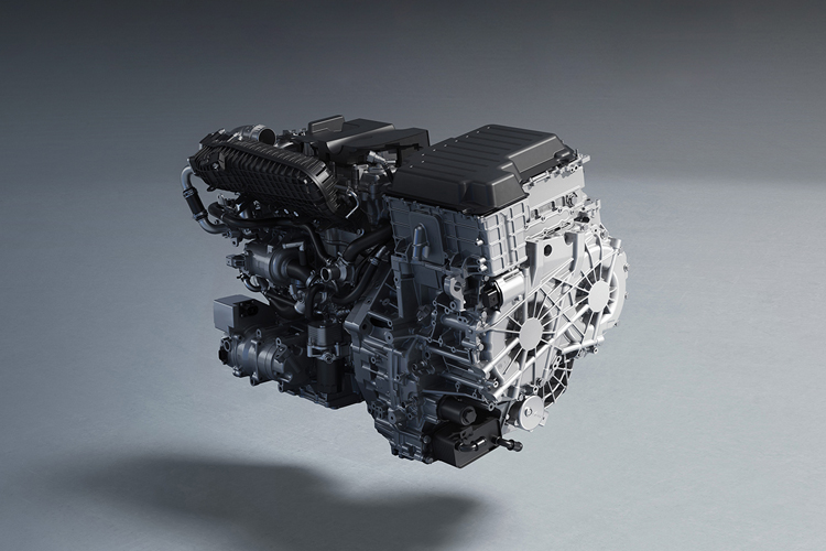

比亚迪也一样,最新的混动专用1.5L L4自吸发动机代号为BYD472QC,作为之前BYD472QA(上一代)的升级版,其缸体、曲轴、活塞都没有太大变化,缸径行程也没变,但账面数据被压缩到了74kW/126Nm。
更重要的是,通过更加深层次的阿特金森循环,使得整机压缩比从之前的15.5:1提高到了16:1,外加进气滚流、催前EGR、以及喷油&点火&冷却系统的优化,使得整机最高热效率从43%提高到了46.06%,再次刷新混动专用引擎(往复式四冲程活塞发动机)的热效率上限,并且高效的转速区间也更宽,这也是实现2.9L/100km超低亏电油耗的重要基础。

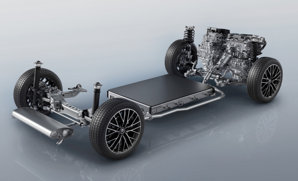

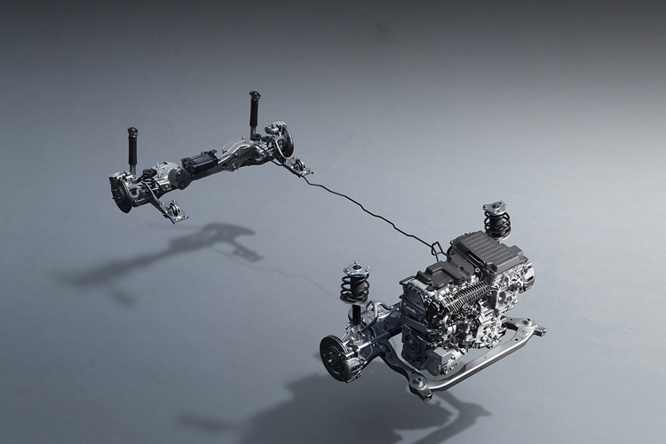

EHS120/160电混单元:不用变速器的混动,才是好混动!

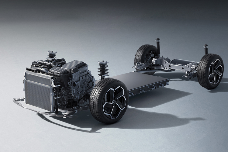

第四代比亚迪DM-i将国产插混车带入了不需要独立变速器的“前桥双电机”的时代,不光比亚迪,吉利Hi·X、长城DHT、长安新蓝鲸、荣威DMH、奇瑞C-DM,本质都是这种技术路线,只是各车企在机电耦合&解耦、功率分流方式上有不同解法。
总体来说,相比于德系思路的保留独立变速器的P2布局“前桥单电机”方案,这种P1+P3、P2+P3、P2+P2.5的电混单元,可以通过更彻底的电动化设计实现动力稳定平顺输出,不需要多个传动比的变速器为发动机进行转速平衡,且拥有更高的工况效率。即便是完全不充电当油车开,也能普遍获得5L/100km以下的油耗(具体多少得看场景、车重、习惯)。
而在最新的DM5.0上,比亚迪对电混单元进行了更深度的集成化设计,外加轴承减摩、高效离合、双泵耦合、以及电机永磁体的工艺升级,系统工况销量从之前的87.6%提升至92%,功率密度从65kW/L提升至75kW/L。而站在用户视角,高配应用的EHS160已经达到了160kW的最大功率、260Nm的最大扭矩,整车也只需7.5s即可“破百”,完全不怵唐DM-i的前驱版本。

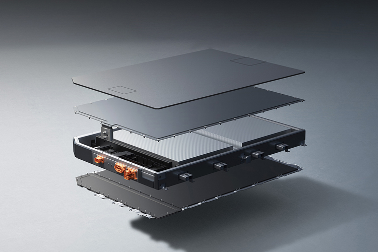

功率型刀片电池组:高品质的电池,光看容量续航可不行!

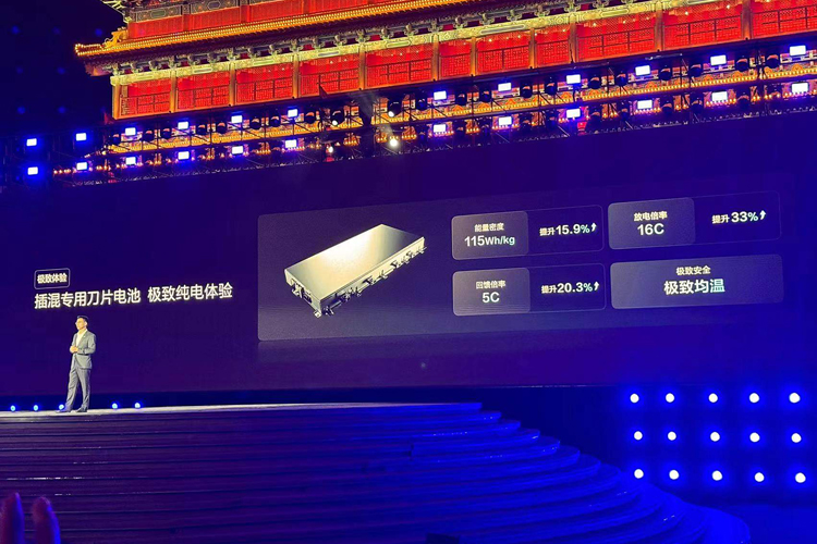

不同于纯电版使用的横置刀片电池组,比亚迪插混车家族都采用的高功率纵置型刀片电池组,在秦L DM-i和海豹06 DM-i上有10.08kWh、15.87kWh两个容量,分别对应80km、120km的纯电续航里程(CLTC测试工况)。
充电方面,新的电池包将交流慢充功率从之前的3.3kW提高到了6.6kW,充电时间缩短了60%;高配支持最大功率23kW的直流快充,即在高速服务器也能通过充电增加续航能力(省钱),23min即可将电量从30%充到80%;最后对外放电功能也得以保留,且功率也从3.3kW提高到了6kW,可以携带更高负载家电或工具。
至于技术层面,新的刀片电池组将应用第五代热管理架构,前舱热管理、座舱热管理和电池热管理,高温能耗能节省10%,低温能耗节省8%;搭配第二代电池脉冲自加热,座舱升温速度提升60%。

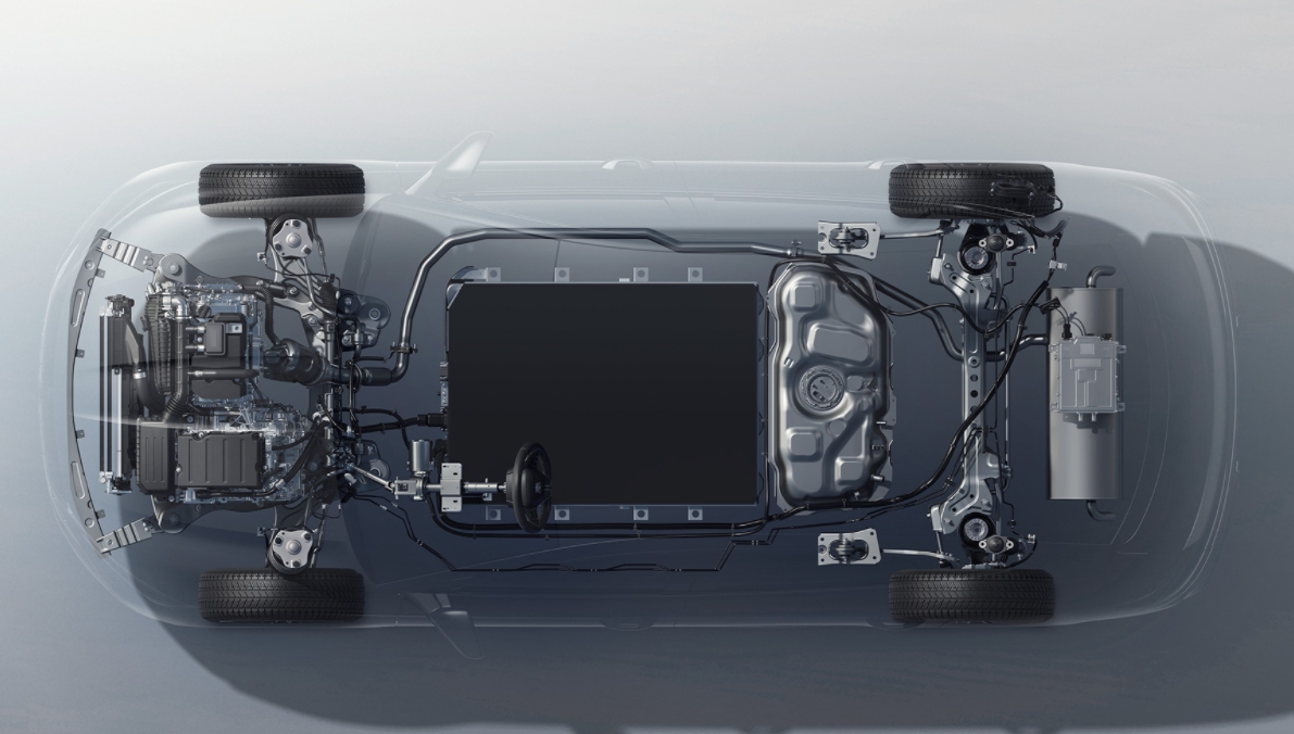

相比于DM4.0,秦L DM-i和海豹06 DM-i使用的DM5.0并没有在技术路线上做太多调整,依旧是“混动专用发动机+前桥双电机”的插混方案,并通过高效液压离合器实现机电耦合&解耦,重点是,通过体系化的升级和整合,DM5.0混动系统的综合效率全面升级,从而达到2.9L/100km的综合油耗和2100km的综合续航。
当然,这两项数据虽然好看,但前者是相对宽松的NEDC测试工况,后者则更多依赖65L的大油箱(换成WLTC工况估计和奇瑞风云A8的1DHT130差不多水平)。冷静点说,咱得认可比亚迪DM5.0的进步,但还谈不上有什么划时代的技术跃迁。
