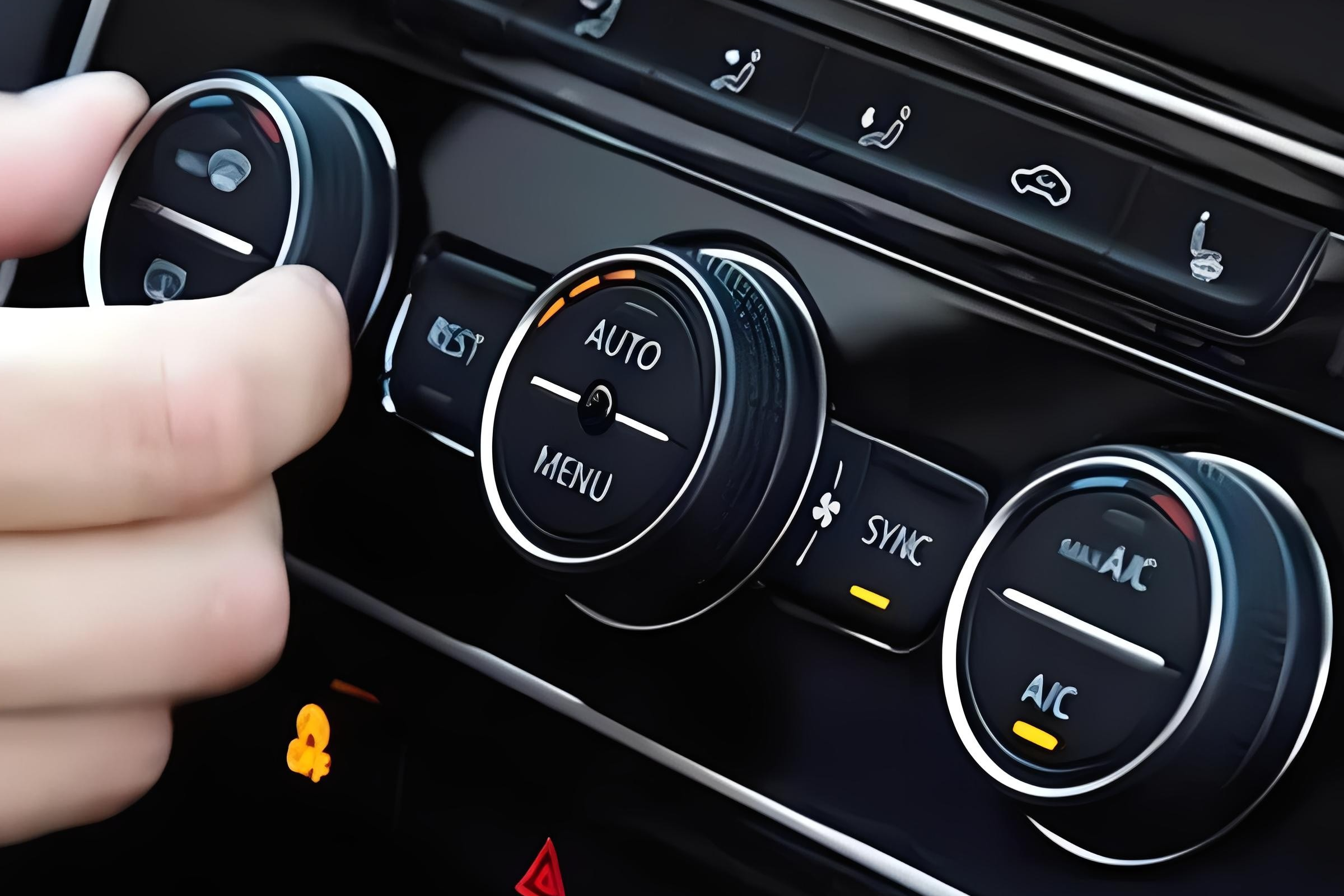

其次,不需要开启AC开关。这是一些人所不知道的,认为无论冬季还是夏季,都要开AC。AC是压缩机的开关,只有夏季制冷的时候才需要开压缩机,才需要按下AC开关。而暖风用的是冷却液的热量,根本不需要压缩机工作。如果打开了AC,开启了压缩机,会额外费油。有一点要注意,只要开启了除雾模式,AC一般是默认自动打开的。所以,如果车内没有雾气,暖风不要用除雾模式,或者风向不要一直吹玻璃,同样会增加油耗。

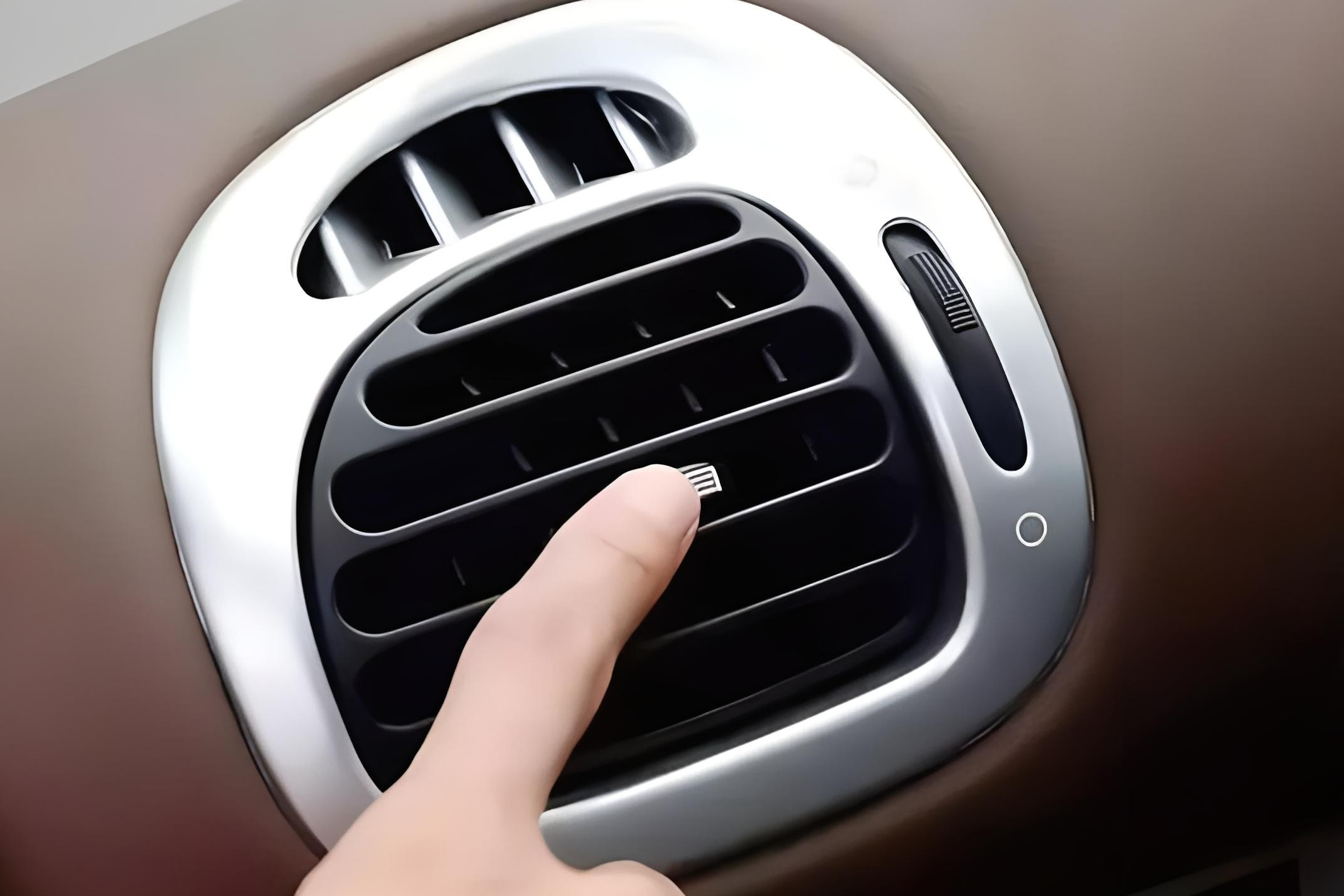

此外风向调节要有技巧。使用暖风要想效果好,必须要朝下吹。我们车的出风口风向是可以调节的,左右能调,上下也能调,只需手动掰一下出风口导流片即可。左右随意,但上下不随意,要朝下吹。这是因为热空气比较轻,会飘浮在车顶的上方。如果设置了朝上吹,吹出来的热空气直接都积聚在车顶上方,下方根本不热。乘客的腿和脚都会感觉很冷,特别是后排乘客。而如果朝下吹,会先经过脚和腿,然后再升到车顶上方,这样整个车厢都是热的。

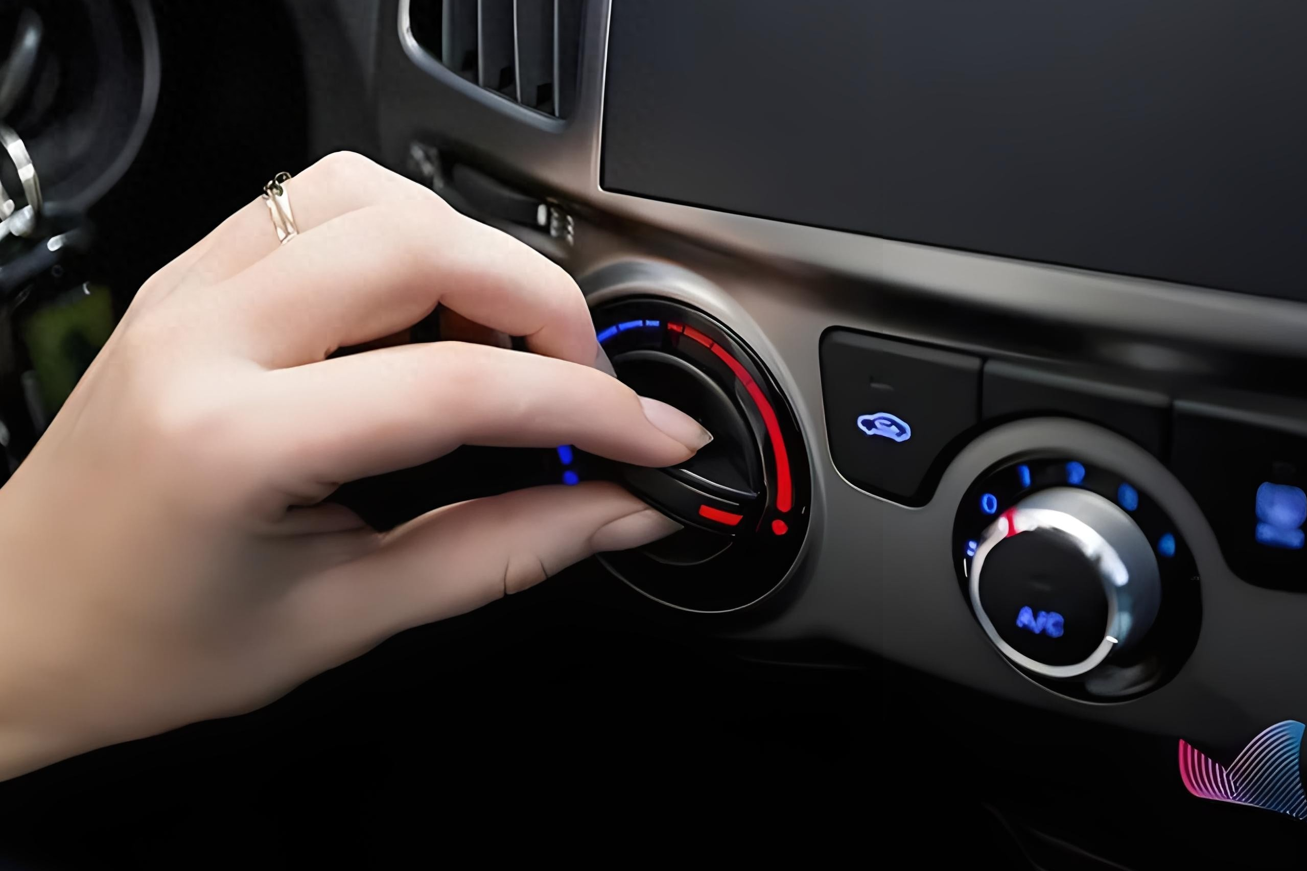

最后,设置温度和风量。温度越高,风量越大,车内越热。一般来说风量不需要设置太大,因为暖风直接吹到身上或脸上也不舒服,二档风量足以。空调温度根据乘客自己的感受去调整,喜欢热就调的高一点,喜欢适中偏凉就调的低一点,也要看穿衣服的多少。总之,根据自己的体感调整,通常在25度左右比较合适,能适应大部分人。
