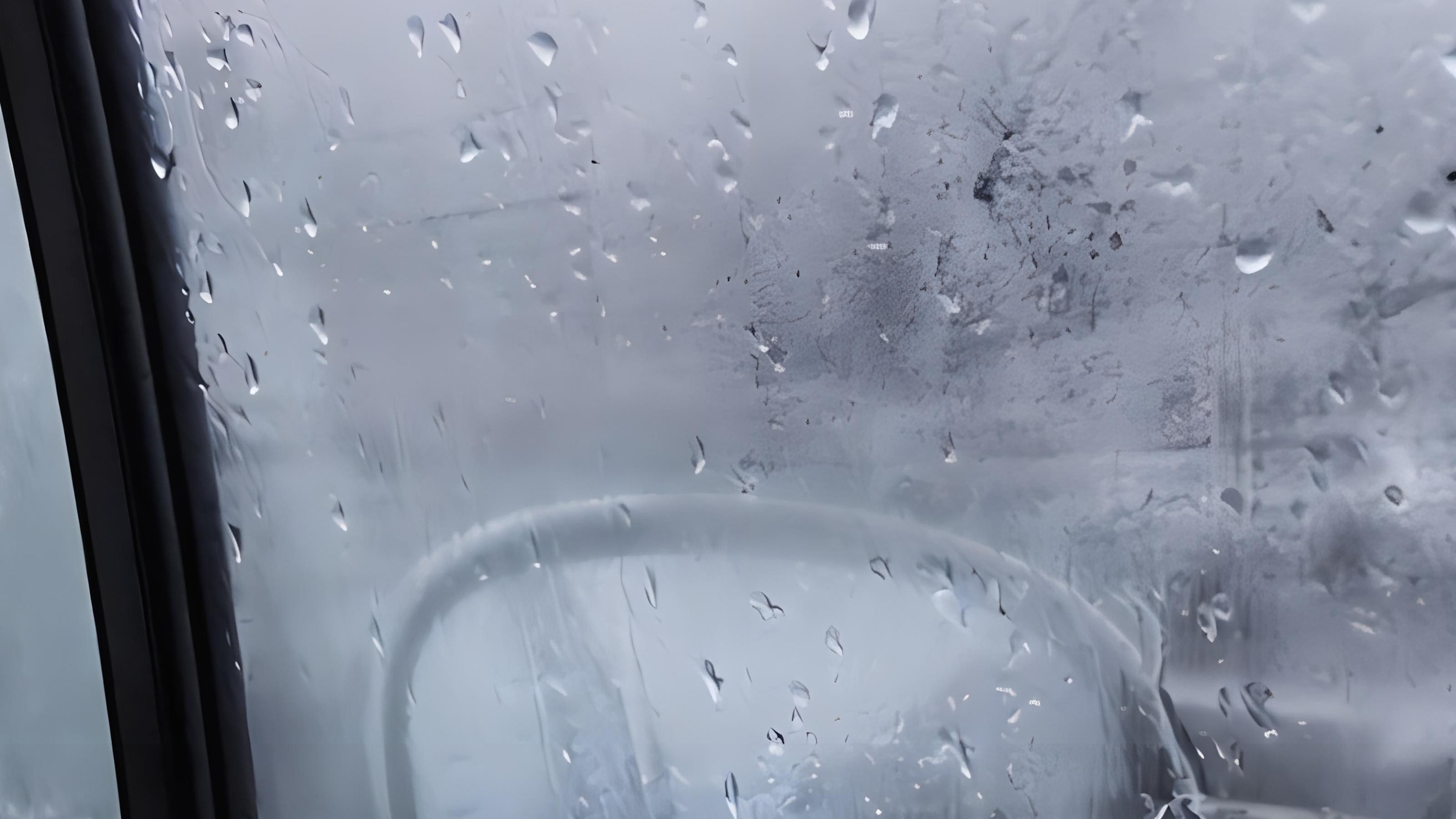

到了秋冬季节,也就到了车内容易起雾的季节了。当外界温度降低后,车窗密闭,过不了多久车内就会形成雾气。如果碰到雨雪天气,外界环境湿度比较大,车内就更容易起雾了。附着在前挡风玻璃上,严重影响驾驶员视线,对行车安全有很大影响。车窗起雾是一个非常让人烦恼的问题,对于怎么消除雾气,有部分司机不是很清楚,很多人都还在用抹布擦。下面就为您分享一些除雾小妙招。
首先我们得先了解车内为什么会起雾?车内起雾的主要原因是由于车内外存在温度差异和湿度差异,天气冷时我们都是紧闭车窗的,温度再低会开启暖风。这就造成了车内外的温度差异,车内温度高,外界温度低。车内外由一层玻璃阻隔,玻璃外侧是冷的空气,内侧是热的空气,但此时车窗玻璃的温度要远远低于车内空气的温度,我们用手摸一下也能明显感觉到玻璃很凉。
我们呼吸会呼出水蒸气,如果外界湿度大,外界空气进入车厢,导致车内空气湿度较大。当车内热空气中的水蒸气遇到冷的玻璃表面时会冷却并凝结成小水滴,这些水滴聚集在一起形成雾气。

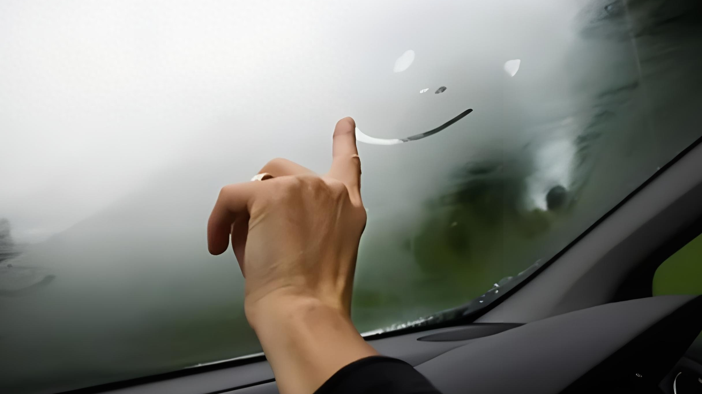

知道了雾气形成的原因,就可以轻松除雾了,最简单的办法是打开左右车窗,让车内外空气对流,车内外温度接近,没有了温度差,雾气就会消失。这一招是不需要付出任何成本的,不用浪费车上的电,也不用花钱购买除雾喷剂。不过,如果外界温度太低就不能使用了,车上的乘客会太冷了而感到不适。在雾气很轻微的时候,也可以用抹布擦,不过不改变环境还是没有用,擦过之后雾气很快还会有。
其次是开空调除雾。这一招在什么环境下都可以使用,效果非常明显,并且温度可以调整到适宜,这是最建议使用的方法。如果是手动空调,需要把出风方向旋转到吹玻璃的位置,开启风量且开启AC,雾气几秒钟就会消散。消散后也就不会再生产新的雾气了,因为一直吹着风,在玻璃表面形成了一道气膜,阻止了水汽在玻璃上凝聚。还要注意需开启外循环模式,让车内湿度大的空气出去,车外干燥空气进入车内。开启了AC刚好也有除湿功能,湿度降低也就不会形成雾气了。如果是自动空调,有一个一键除雾开关,只要按一下开关就可以,会自动调整到除雾模式。
要注意,想要效果明显且快速,需要用冷风除雾,不得用暖风。如果开启了暖风,会在一瞬间让雾气更大,就一点儿也看不清前方路况了。当然暖风也能除雾,只是在刚开启的时候与冷风存在差别。如果要用暖风,最好在等一个比较长的红灯时开启,或者靠边停车开启。当过了雾气增大阶段,大约二十秒钟左右,雾气也会慢慢消散,以后就没有问题了,调整合适的温度即可。

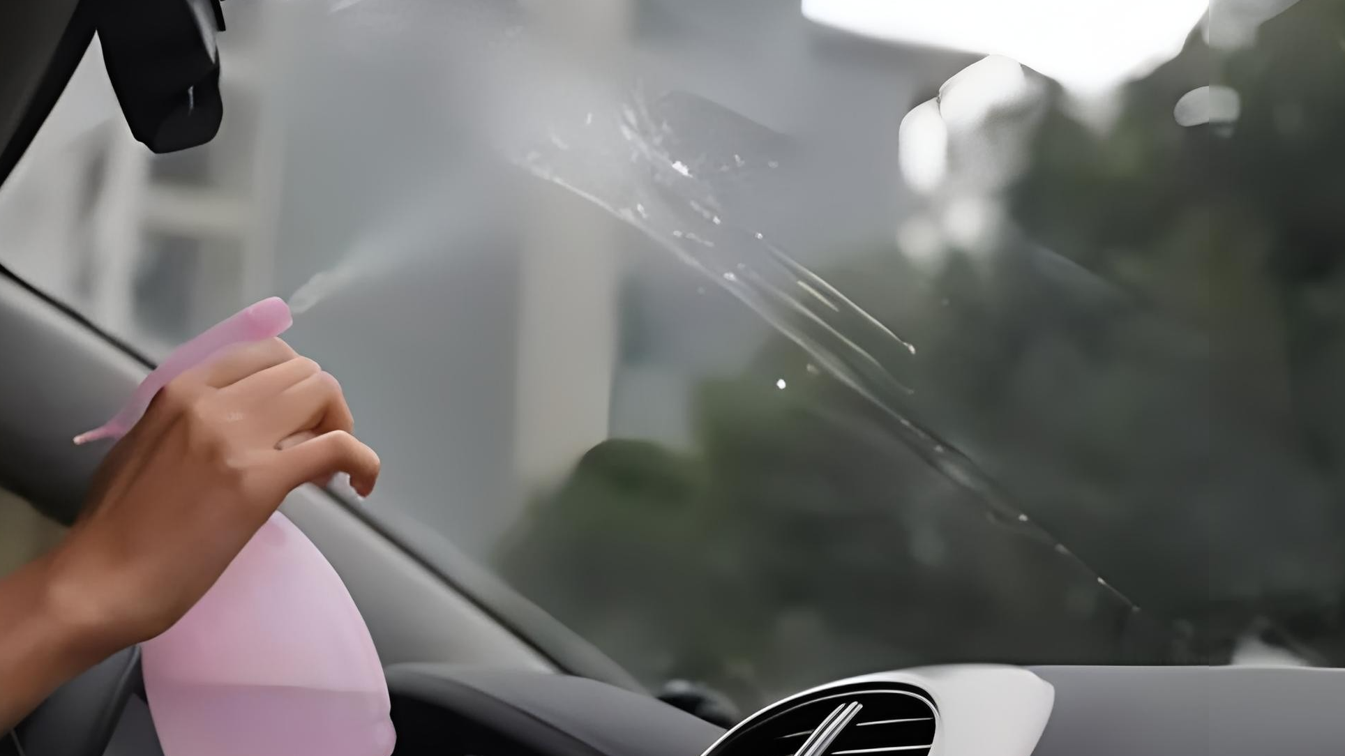

还有一个方法是使用除雾喷剂除雾。效果也可以,只不过需要花钱购买。操作也不复杂,把喷剂喷洒在挡风玻璃内侧,用抹布擦拭均匀,等几分钟干了就可以了。这样会在挡风玻璃上形成一层保护膜,阻止水蒸气在玻璃上凝结。就算有水喷洒在上面,也不会形成雾气,而是都聚集在一起的大水珠,不影响视线。
