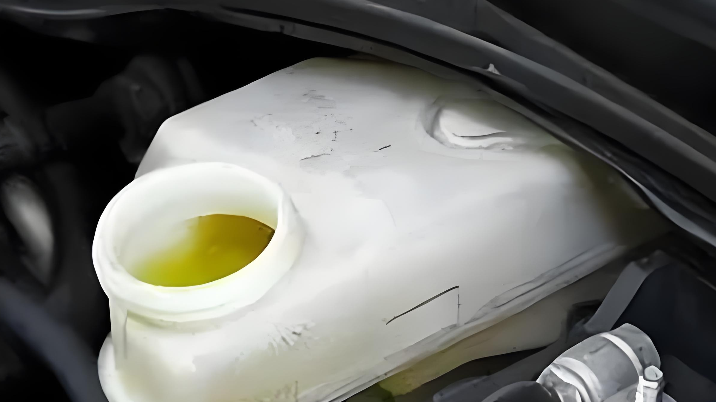

车敢开多快不是看发动机的动力,而是看刹车性能,刹车性能越好,越能在最短的距离停下,车辆的安全性就越好。开车大家最重视的就是安全性,而刹车系统是汽车安全的关键组成部分。刹车系统中大部分部件都不需要保养,但是刹车油却是需要定期更换的油液,它在刹车系统中起着至关重要的作用。如果刹车油失效,极限情况下可导致刹车失灵。可以试想一下,你在高速上以120的速度行驶,这时刹车突然失灵了,那是多么可怕的事情。
那么刹车油失效为什么会导致刹车失灵呢?什么情况下该换刹车油?
首先我们要了解刹车油的作用。它的主要作用是传递刹车力,我们踩刹车踏板推动的是刹车总泵活塞运动,刹车总泵就像一个打针的针管,里面充满了刹车油,推动活塞时刹车油也就被推动,进而被压缩产生油压。通过刹车油管路,刹车油的压力传递到制动分泵上,也是推动活塞移动,再推动刹车片移动进行刹车。由此可以看出,如果它失效了,也就不能将刹车力传递到刹车片,当然就不能刹车,引起刹车失灵。
刹车油是怎么失效的?为什么会导致不能传递刹车力了呢?刹车油有一个特性,那就是非常容易吸收空气中的水蒸汽,如果用车环境比较潮湿,空气湿度比较大,吸水的可能性就更大。吸水过多就是导致刹车失灵的关键,因为水的沸点太低了。正常的刹车油沸点很高,大约是400度左右,而水的沸点只有100度。
我们知道刹车时刹车片要紧紧抱住刹车盘,二者相互摩擦实现刹车。摩擦必然就会产生大量的热,热量会通过刹车片传递到刹车卡钳和刹车分泵上,进而传递给刹车油。就算平时刹车用的不多,我们停下车去用手摸一下轮毂,都是非常热的,可想而知刹车分泵的温度会更高。如果暴力驾驶,刹车踩得多,或者走长下坡路段,刹车也踩得很多,就会产生更多的热量。
刹车油的温度很轻松就会达到100度。这时里面的水就会沸腾,变成水蒸汽。我们知道液体不可压缩,能通过短距离的活塞运动建立起较高的压力。而气体具有可压缩性,原来活塞移动那一点距离,已经不能建立起足够高的压力,这个压力甚至可以忽略不计。所以脚踩刹车的力量不能传递给刹车片,此时就是刹车失灵。
同时刹车油含水过多,水分还会腐蚀刹车系统中的金属部件,导致其生锈、磨损,从而影响刹车系统的正常工作。长期下去,刹车总泵、分泵等关键部件可能会出现故障,最终导致刹车失灵。所以刹车油吸水影响是最大的,一般当含水量超过 3% - 4%时,就应该更换刹车油了,4S店都有检测含水量的仪器,可以通过检测后决定是否更换。
除了吸水之外,刹车油也会变脏,一般靠近刹车分泵的刹车油最脏,可能会变黑。因为活动最多的就是刹车分泵活塞,这里由于温度较高,工作环境也是最恶劣的,通常这里的油脏的最快。如果刹车油太脏,里面的杂质太多,则会导致分泵活塞卡滞,运行不流畅,导致刹车速度变慢,同样会导致刹车失灵。有的车还会出现刹车分泵活塞完全卡死的情况,如果卡在刹车的位置,轮子就转不动了,如果卡在其他位置,刹车也就不起作用了。所以说,刹车油变脏了也需要更换。
一般来说刹车油需按照更换周期定期更换,如同换机油一样,到了公里数直接更换就可以了。常见的更换周期是三年或者六万公里,以先到者为准。如果开车温柔,也不跑长途和大下坡路段,可以拖延一下,也可以通过检测含水量来确定是否需要更换。不过这是影响安全的部件,不建议拖延太长时间,以防万一。哪怕没有出现刹车失灵,只是延长了刹车距离,也是很危险的事情,有时就算多了一米的刹车距离,就是撞上和撞不上的区别。
