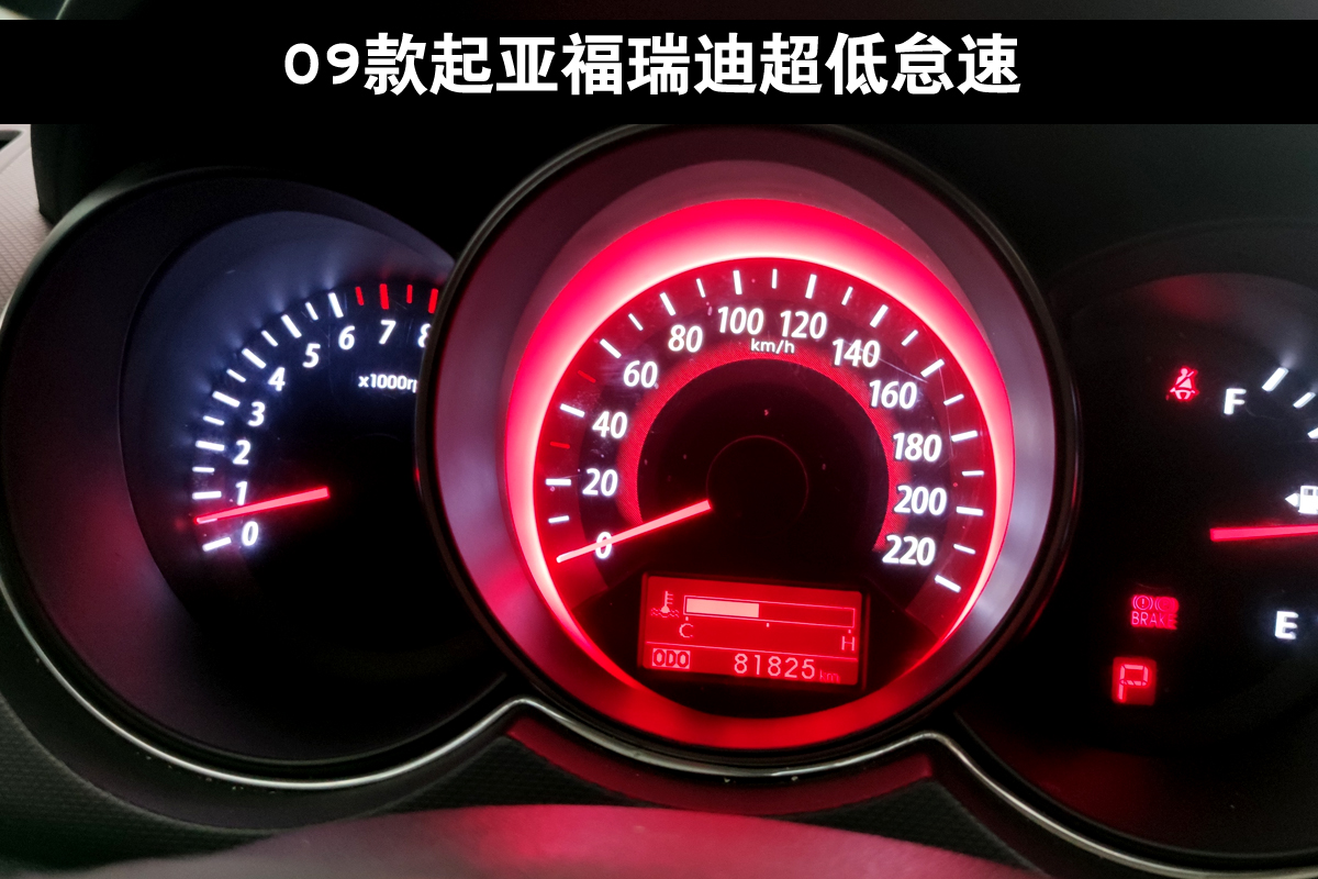

很多人不知道:对于家用车的四缸汽油发动机来说,即便把怠速调整到600转/分,它依然可以稳定运行,不会熄火。

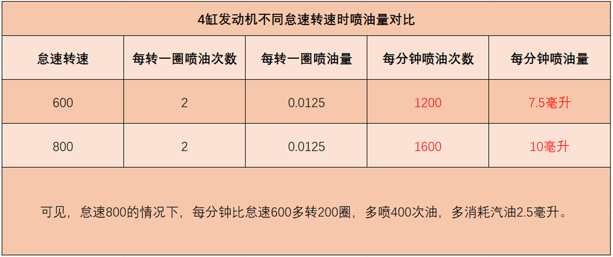

可是现实中绝大多数家用车怠速都高达800转/分,对于四缸发动机来说,怠速800转/分与600转/分相比,发动机每分钟可是要多转200圈,多喷400次油啊。一台1.5升的四缸汽油机,每转一圈大概要消耗0.0125毫升汽油。假设开一天车怠速时间占20分钟,那光是怠速多出来的这200转就会多消耗50毫升汽油。一年算下来就是18.25升。

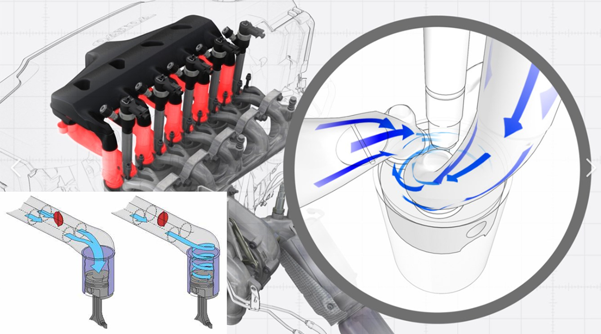

怠速时进气量非常低,发动机只能吸进去一点点空气。你再把怠速弄低,活塞吸气时少气无力,进入气缸的气流就不能充分流动,结果就是汽油蒸汽和空气很难混合均匀,无法充分燃烧,于是尾气里有害物质就多了。
