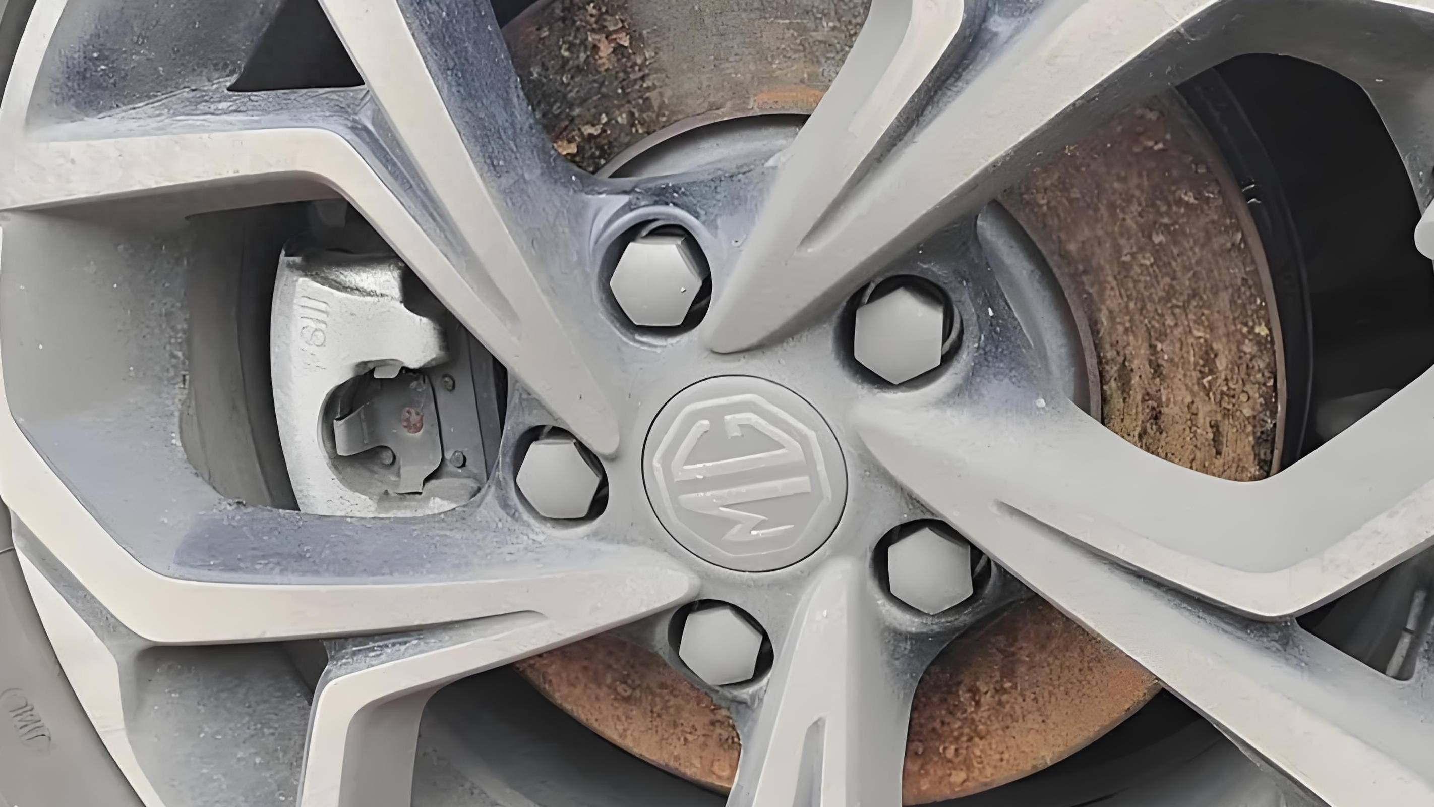

很多人会遇到这样一种现象,下雨天或者在潮湿的地方停车超过一天后,再开车起步的时候,会感觉有点走不动,且能听到咯噔一声响,接下来就一切正常了。有时洗完车后,接着把车放在了不通风的地方也会有这种情况。这个响声比较大,就算玻璃全都升起来,在车内也能明显听到。有人认为这是刹车分泵出了问题,不回位导致的。也有人认为是自己的手刹没有放到底导致的。这到底是怎么回事呢?

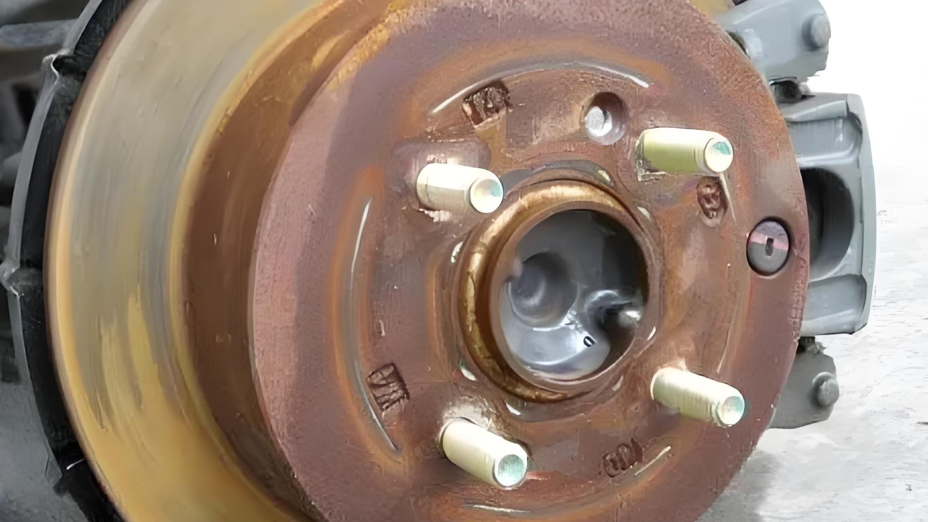

其实这是一种正常现象,很多车都会有,原因是因为刹车盘生锈所致。刹车盘生锈了,导致刹车盘和刹车片粘连在一起了,松开手刹后二者也没有分开。起步时随着轮胎的转动,这个力量比较大,二者必然要分开,就会发出咯噔一声响。如果粘的比较紧,起步时的阻力也会比较大,很像手刹没有松开的感觉。
只有在刹车盘生锈了后才会出现粘连的情况,因此这种响声经常发生在雨后或者洗车后,且停放时间较长时。停放时间短,还没来得及生锈车轮就转动了,随着刹车,会产生大量的热把水分烘干,也就不会出现这种情况了。
一般来说,粘在一起的是刹车盘和手刹片。有的车型手刹和脚刹用的是同一个刹车片,那就是刹车片和刹车盘粘在一起。有的车不是同一个刹车片,手刹有单独的刹车片,与鼓式刹车类似的样子。这种车型一般是手刹片和刹车鼓粘连所致。
雨后刹车盘生锈是质量有问题吗?不是,刹车盘是铸铁材质的,生锈是正常现象。只要停放环境一直潮湿,且车辆长时间不开,大部分车的刹车盘都会生锈。因为铸铁本身就是一种极易生锈的材料,在潮湿的环境中,空气中的水分与铸铁中的铁元素就会发生化学反应,形成氧化铁,也就是铁锈。
刹车盘生锈后不影响正常使用,基本上也不影响刹车性能。只需在起步后踩上几脚刹车,经过刹车片和刹车盘二者的相互摩擦,就如同用砂纸打磨刹车盘一样,又可以把刹车盘磨的很光亮了。
听声音感觉有点害怕,有什么办法解决吗?尽量把车停在通风干燥处,即便是下了雨或者洗了车,短时间内水就干了,也就不会生锈了。如果车要停在潮湿的地方,或者长时间阴雨,可以停车后不拉手刹来解决这个问题。不拉手刹,刹车片和刹车盘处于分离状态,它们中间有间隙,因此就不容易因生锈而粘连在一起。这样下次开车就不会有响声了。只不过要注意溜车的问题,可以用砖块顶住车轮。
