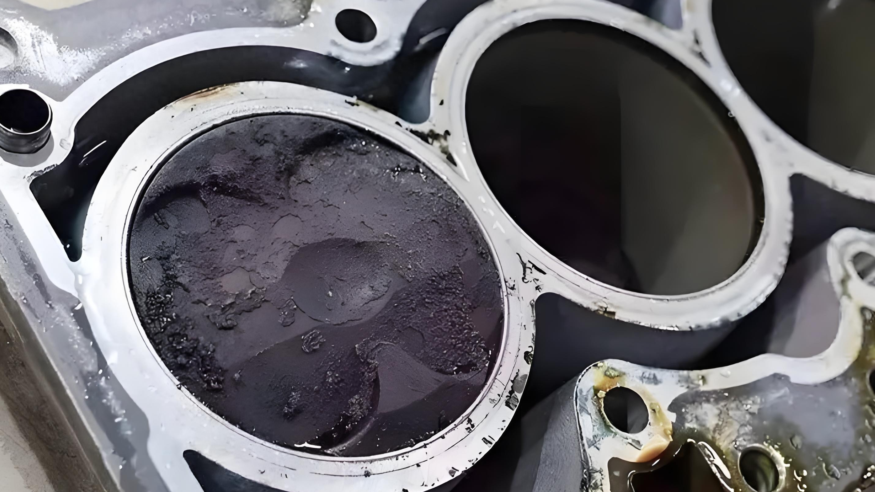

到了维修店判定积碳多少也是用眼睛看,节气门只需拆下进气软管就能看到,气缸内部需要借助内窥镜。而进气道和气门上一般都不会查看,只是靠推测,因为清洗就是一套的,节气门、进气道、喷油嘴都一起清洗。我们自己检查,因为没有其他工具,因此只需检查节气门和排气管就能大概确定积碳的严重程度。

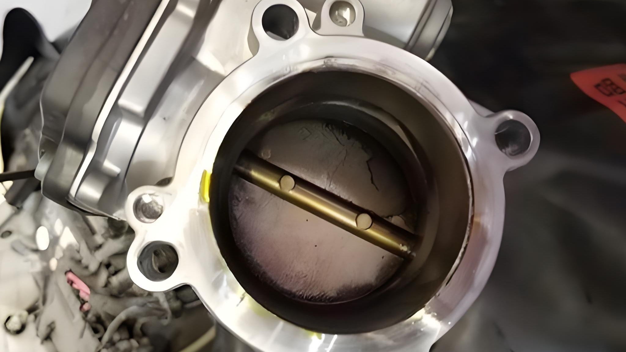

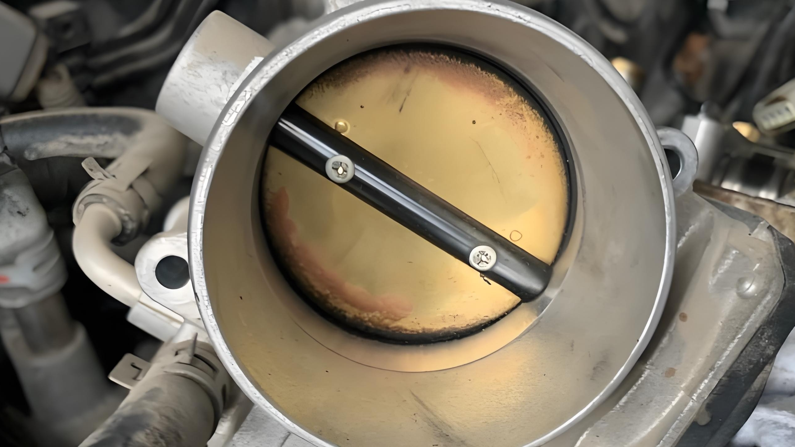

拆下节气门上的进气软管,用眼观察节气门内部挡板四周,如果没有黑色的,说明没有积碳。如果有一圈黑色,并且黑色很淡,宽度很窄,说明积碳很轻微,不需要清洗。如果黑色很深,看上去也比较厚,并且宽度比较宽,说明积碳严重,需要清洗。

节气门和排气管能反映出车辆积碳情况,其中要以节气门为主要观察对象。虽然排气管能显示出积碳,但它是有很长时间滞后的。必须发动机积碳很严重了,燃烧很不完全了,碳颗粒才会慢慢在排气管中聚集,最终累积到一定程度才能看得出来。而节气门的积碳不但不会滞后,还会超前。因为节气门比其他地方更容易产生积碳,有时会出现节气门有轻微积碳了,其他地方没有积碳。
当节气门积碳轻微时,可以单独清洗节气门,其他地方大概率不会有积碳。当节气门积碳很严重时,最好所有的地方一同清洗,因为节气门积碳严重了,会导致进气量变少,进而导致燃烧不完全。就算气缸内原来没有积碳,因为节气门的问题导致了燃烧不完全,积碳也会迅速增加。所以说节气门积碳很多,其他地方大概率也会积碳很多。
