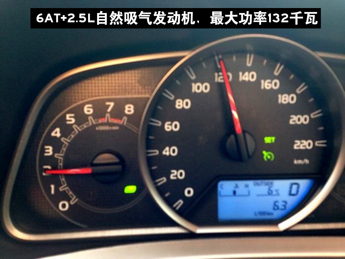

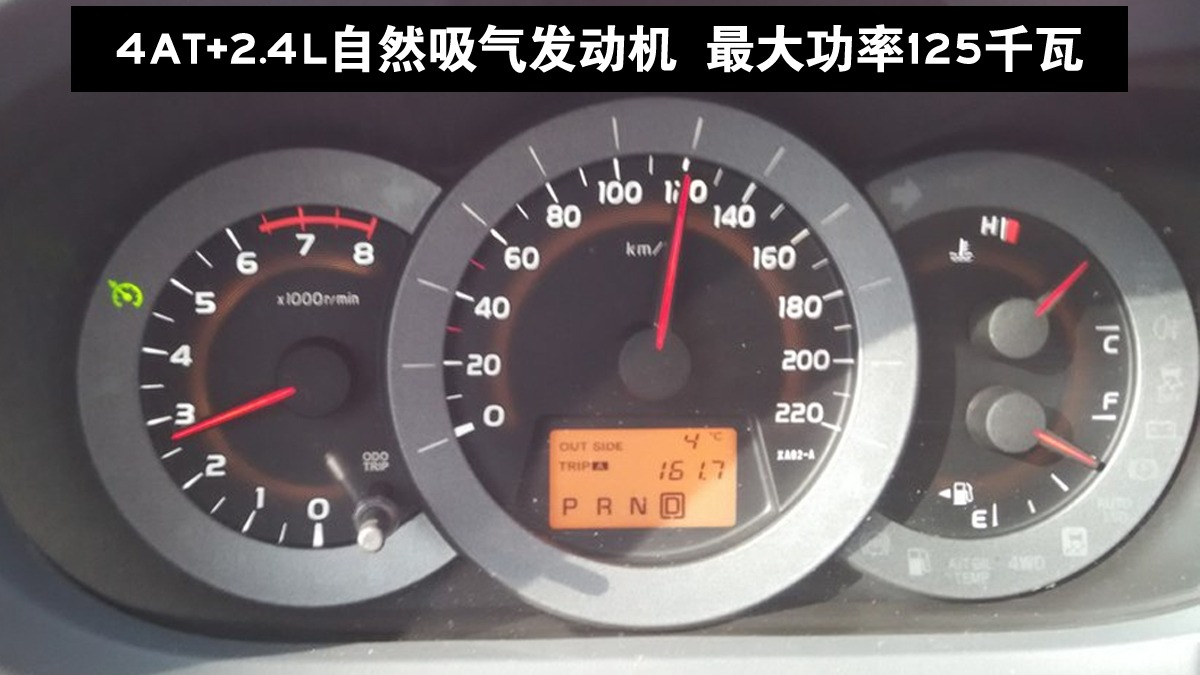

比如丰田Rav4,09款使用的是4AT变速箱和2.4升的自然吸气发动机,时速120时发动机转速将近3000转。因为它挡位数少,所以时速120的时候发动机转速不得不高一些。
但后来这款车换了6AT变速箱,发动机换成2.5升自然吸气的了,整体动力参数其实并不比2.4的老发动机强多少,但它有6个前进挡,时速120时发动机转速仅有2100转。

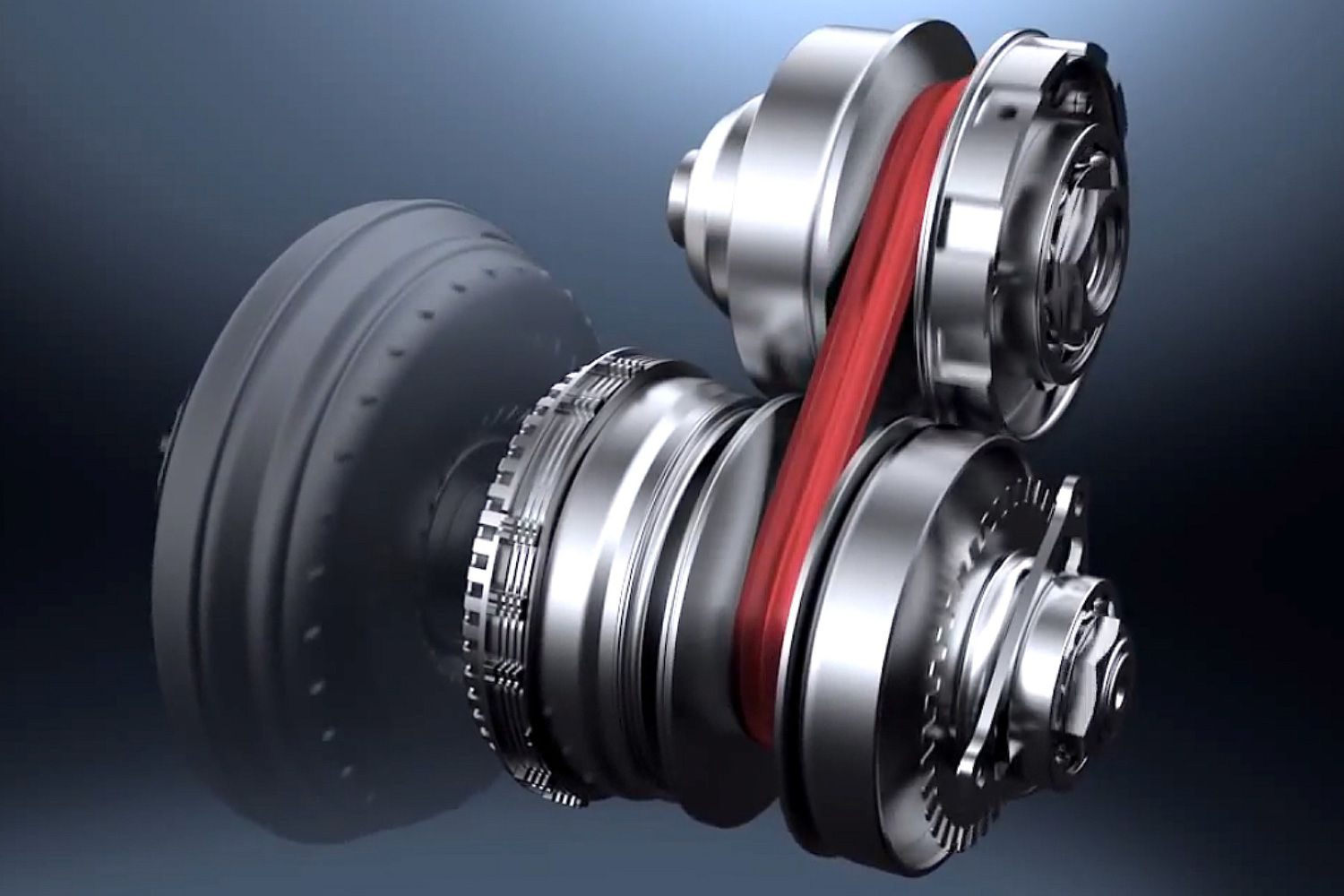

除此之外搭载CVT变速箱的车在时速120时发动机转速也普遍更低,因为CVT变速箱理论上有无数个挡位可以匹配使用。

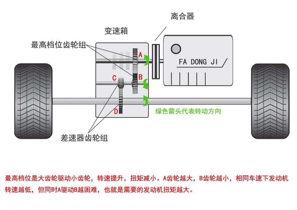

2、和动力性有关,动力越好,时速120时对应的发动机转速越低

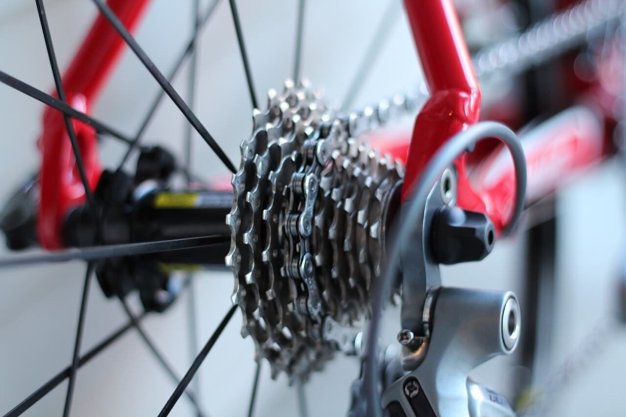

变速自行车大家都骑过吧,它后轮有很多飞轮,有大有小,你选择的飞轮越小,车蹬起来越费劲,但是你蹬一圈车轮转的圈数也越多。两个人一起骑车,一个人力气大,他选择最小的飞轮,另一个人力气小,选了一个不大不小的飞轮。如果两人骑车速度一样,那么力气小的人蹬车的速度肯定更快。
而汽车也是一样,动力好的车就相当于力气大的人,它最高挡位就可以选择更小飞轮的那种组合,这样时速120的时候发动机转速不需要很高。而动力弱的车就相当于力气小的人,只能选一个不大不小的飞轮,那么时速120的时候转速肯定得更高。
