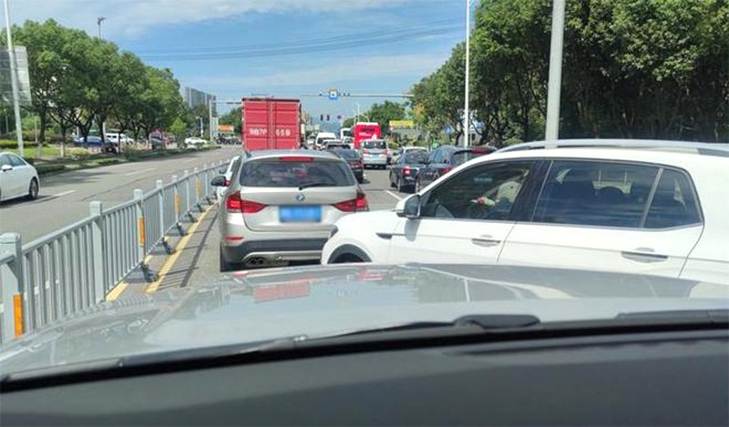

加塞成功很关键的一步就是对方先挡住你的车头,这样你就会很被动了。所以停车时有两个很重要的因素一定要牢记,不然有经验的加塞者一眼就认定你了。
首先是车身左右尽量与前车对齐,比如上图就是很好的例子,这个路口有从左侧过来的加塞车辆。图中第1、2个圆圈处的车辆停的都有破绽。圆圈1处的SUV其左侧太靠外了,加塞车辆一把方向打过去就可以挡住其去路。圆圈2处这辆本田MPV的破绽在于它太靠右了,左边腾出很大的空间,加塞者自然更容易往里靠。

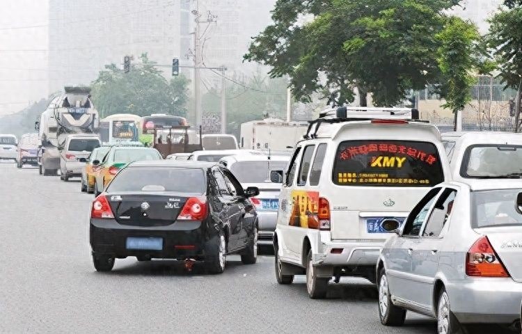

还有上图,这辆香槟色的吉利帝豪被五菱之光加塞。帝豪犯的错误就是停车时太靠左了,给右侧留下了很大的空间,很容易吸引加塞者。所以说想不被加塞,一定要和前车尽量对齐,不给加塞者留下

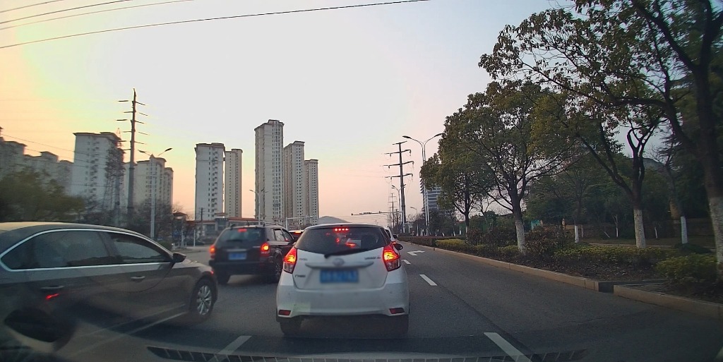

其次是跟车排队的时候要给自己留下退路,什么意思呢?就是说如果有车从你右边加塞进来,那么你左边就要留下一些空间,如果加塞车辆挡住你车头,你还可以往左打方向绕开。不然像下图这种情况,视频车停的太靠近隔离护栏了,加塞者只要把车头挡在他前面视频车就没有任何回旋的余地了。
