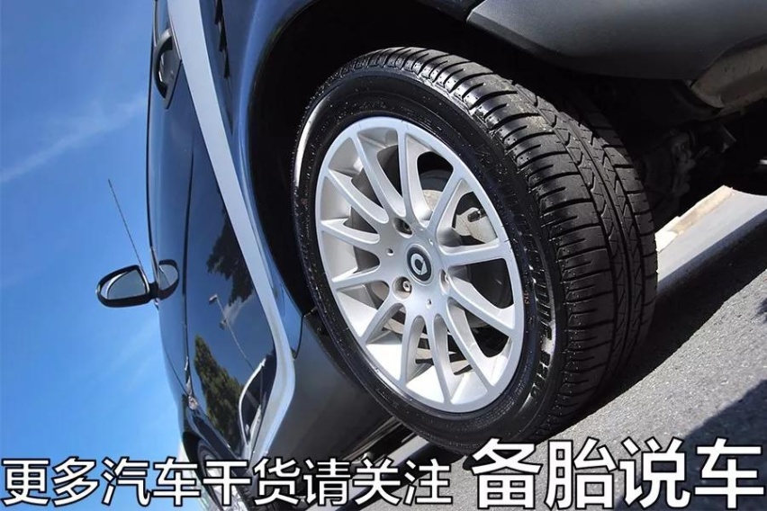

轮胎需要检查
冬天气温低,首先检查轮胎,温度下降,轮胎各方面性能会受到影响的。
气温降低,胎压会变低,需要补足
首先,热胀冷缩,冬天的胎压比夏天低,温度每下降5摄氏度,胎压就会降低0.07个大气压,也就我们常说的0.07bar或者0.07公斤。
假设冬天0度,夏天35度,那胎压最多能相差0.49bar,按照夏天我们一般打2.5公斤来算的话,相差已经达到19.6%了。
米其林官网有数据,气压降低20%,轮胎的使用寿命就减少20%,就是因为胎压过低的时候,轮胎没有办法良好的承重车子的重量,土话就是压扁了。
随着轮胎在那边转,这种比较大的、反复的形变,就会导致橡胶、帘布层的寿命加速衰减。
这就像块橡皮,你不停地给它掰弯复原、掰弯复原,最后掰断掉了,就是这个意思。
除此之外,胎压变低,轮胎基地面积变大,油耗也会增加的。
英国轮胎品牌Avon Tyres有个调查,胎压低于标准10%,油耗上升2.5%。
我们刚才算了,冬天胎压大概低20%左右,按照家用车每百公里8到10升油耗来算,多出个半个油,是肯定有。
所以,冬天检查胎压并及时补足,很有必要。

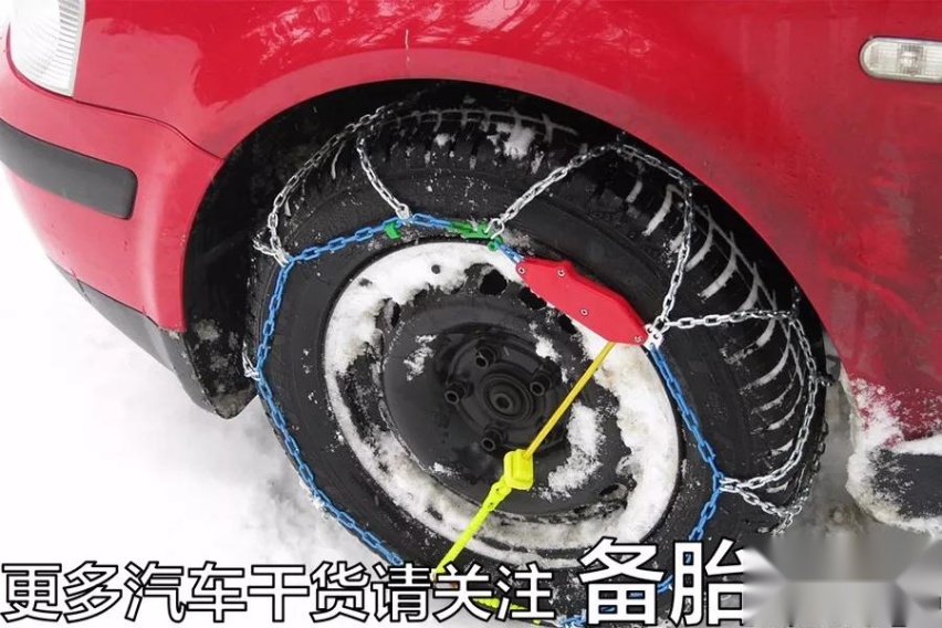

经常遇雪天可以换冬季胎
不是有样东西叫冬季胎吗,它是因为在配方里面加入了低温硅烷化合物催化剂,能更好地抵抗低温。
除了更抗冻,冬季胎还有更深的沟槽,甚至表面带有冰钉,就和我们什么东西,跑步、踢球,穿的那个钉鞋一样的。
它在湿滑的冰雪路面上,冬季胎的牵引性能和制动性能,都要比四季胎强50%以上,车子的操控稳定性有30%以上的提升。
如果经常碰到下雪天,换套冬季轮胎很有必要的。
某些欧洲国家换冬季胎强制要求的,比如说奥地利,抓到你冬天不换冬季胎,直接罚钱的。

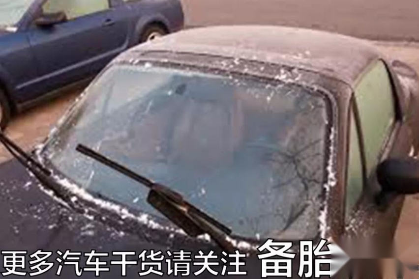

如果经常把车子停在户外,可以把雨刮竖起来,让它离开玻璃的表面,以防雨刮被冻在玻璃上面,动弹不得,一拉拉坏。

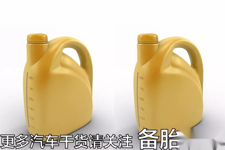

机油的话,很多地方都说冬天要换冬季机油,其实这是这样的,除非是在类似南极、北极这种地方,机油一般是不需要特意因为天气冷就去换的。
冬天和其他时候比,主要是冷启动阶段的情况是不一样的,热起来之后,不管外面再冷,发动机里面还是好几百度,是热的呀。
就好像我们冬天出去跑步,一样是会出汗的,时间长短问题而已,就是出门准备跑步之前「噢」「噢」「噢」,这么一下,对吧?
考验冷启动性能,是机油的表观粘度和倾点。
常见的5W开头的机油表观粘度,也只是略高于0W,相差不会太多,没必要太刻意更换的,按照说明书来就可以了。
至于倾点,就是机油被冻住,它不会流动的温度,也不用太担心。
5W标号的机油,倾点一般是零下35度,我家有卖的机油,甚至能达到零下40度,应该说是能够应付绝大部分地方的冬天,没有问题了。

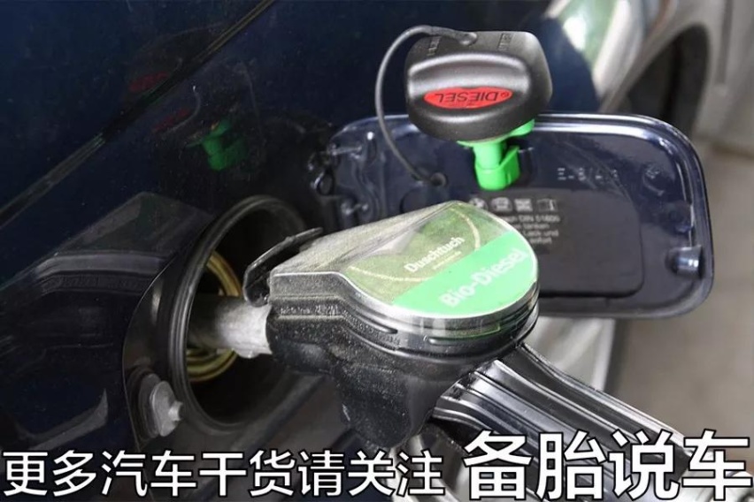

冬天的时候,最好让车子的油箱保证有4分之1到半箱以上的油。
外界的气温低,油箱内外产生温度差,空气中的水分就会凝结到油箱内壁上。
这就好像冬天前挡风玻璃,「哈」一下不是会结雾的吗。
这些水分由于比汽油要重,它会沉到最下面,有可能会被油泵抽到输油管路,在油管里面结冰,这就很烦。
我们保证油箱内剩有一定油量的油,把多余的空气给排出去,就能减少水雾的产生。
如果实在是懒,也不想经常加油,你也可以看看汽油除水剂,网上的话也不是很贵,那也可以搞定这个问题。
