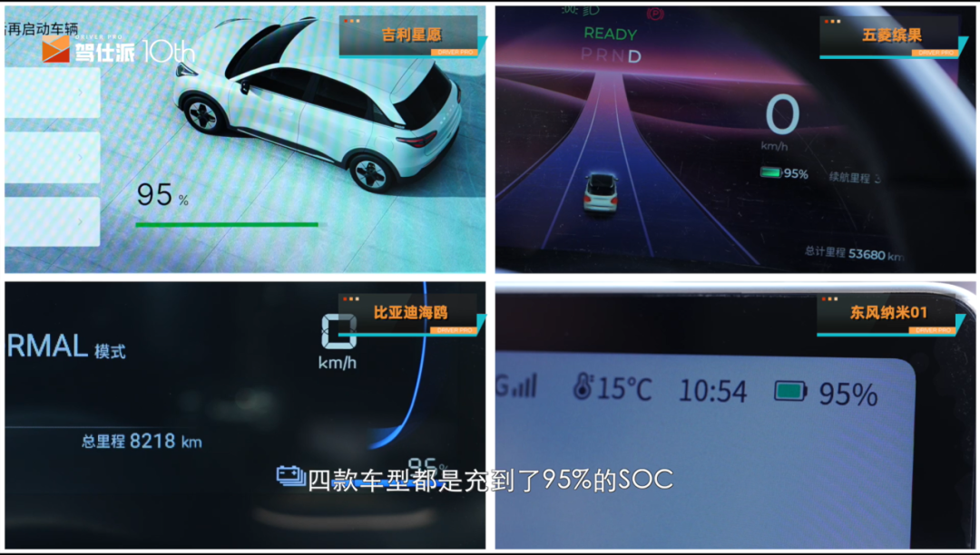

出发前,我们在高速上的服务区把四款车都充电到了95% SOC,把小计里程清零后,就上了高速。比较关键的是,四款车一上高速,我们就把速度拉倒了120km/h,除了限速100km/h的隧道等路段之外,四款电动小车基本上都保持在110-120km/h的速度编队行驶。所以整个测试下来,全程平均速度能够做到100km/h左右。

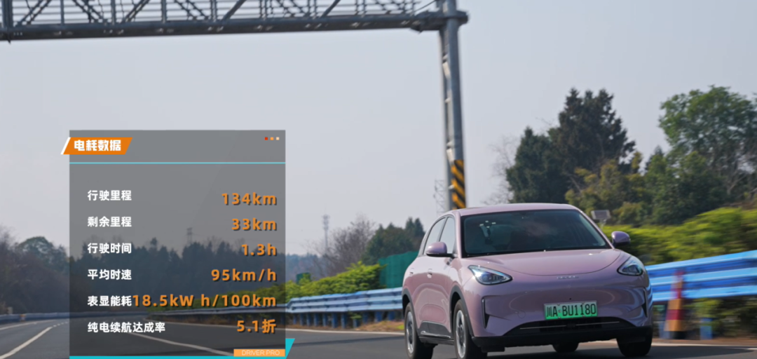

但是万万没想到,四款车型中原本我们认为在这项测试中拔得头筹的一台,竟然提前退赛了——TA就是吉利星愿!在其他三款车型剩余电量还有28%左右的时候,星愿的剩余电量就只剩10%了,坚持不到下一个有充电桩的服务区了,所以不得不提前下高速寻找充电桩。
星愿在出高速时,全程掉电263km,实际行驶134km,续航达成率51%,表显平均能耗18.5kWh/100km。折算下来满电情况下能在高速上顶着限速跑158km左右。

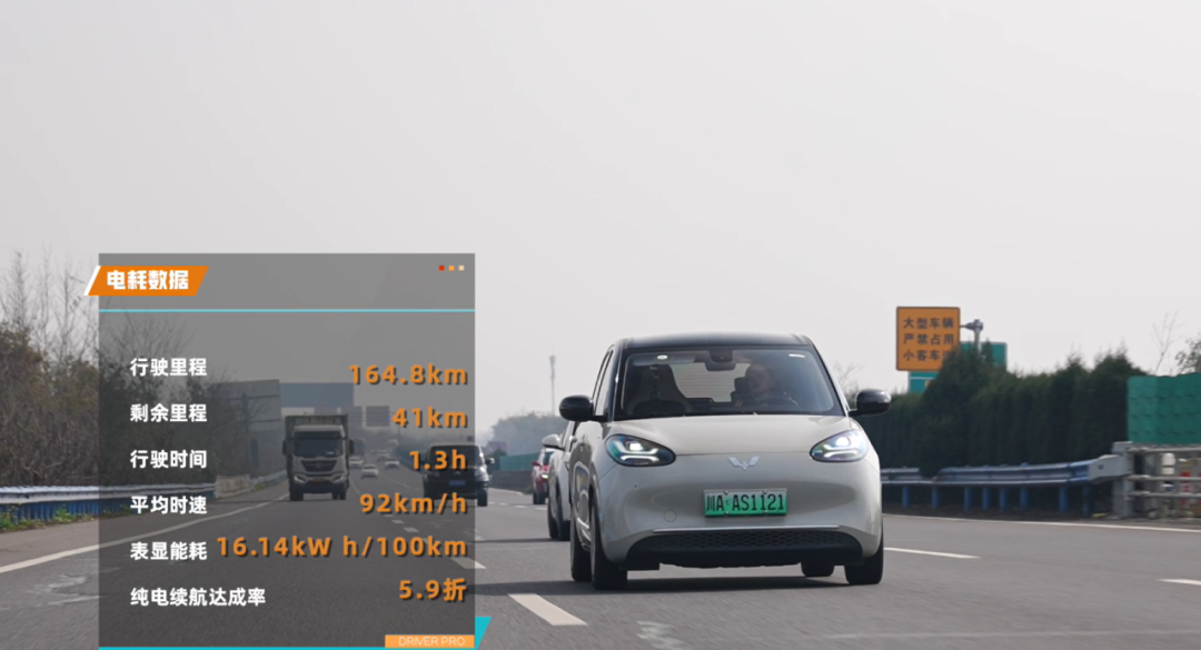

其中缤果全程掉电275km,实际行驶164km,折扣率59.6%。表显电耗16.14kWh/100km。满电情况下能在高速上顶着限速跑198km左右。

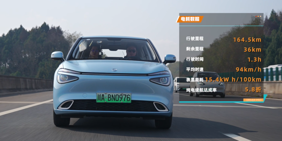

纳米01全程掉电283km,实际行驶164.5km,续航达成率58%,表显电耗15.4kWh/100km,满电情况下能在高速上顶着限速跑191km左右。

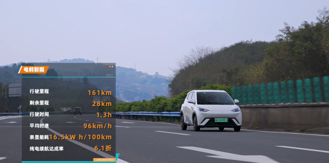

海鸥全程掉电262.3km,实际行驶了161km,续航达成率61.5%,(如果以164km来算的话,达成率为62.6%),表显电耗16.5kWh/100km。满电情况下能在高速上顶着限速跑187km(191km)左右。
