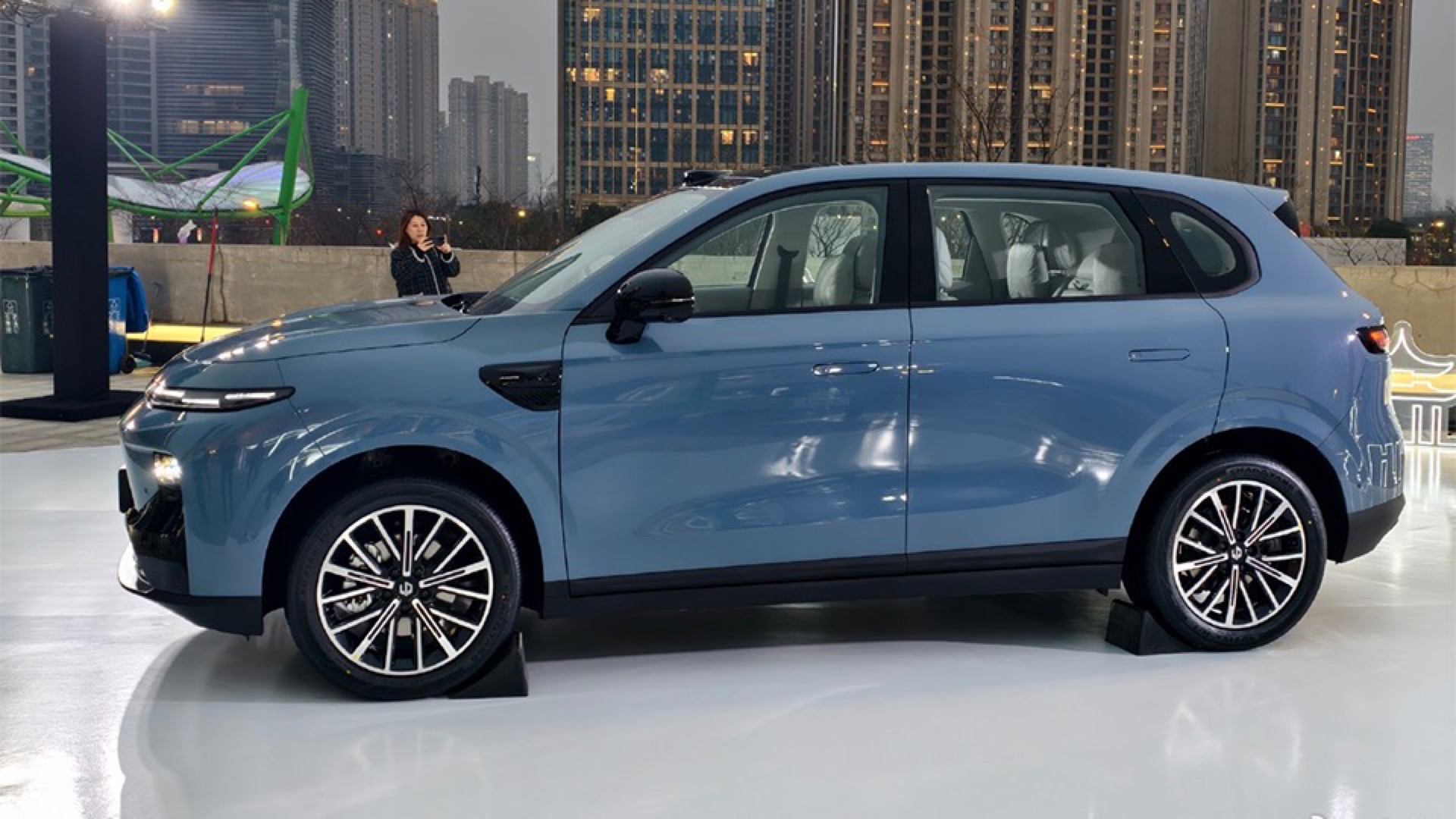

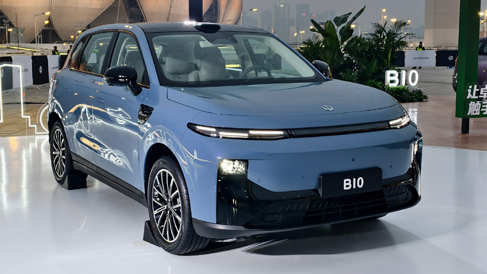

激光雷达的成本降到千元级后,车价能有多便宜?去年,埃安RT激光雷达版的价格是15.58万,今年广汽丰田铂智3X高阶智驾版的价格是14.98万,最近上市的零跑B10,仅是预售价就给到了12.98万,即便上市后维持预售价不变,这也是目前市面上,能买到带激光雷达高阶智驾最便宜的车型了。回顾整场发布会,总结来说就四个字,降本增效,这不免令人产生一个思考,为了拉低单车成本,把激光雷达和高阶智驾卷到更低的价格区间后,零跑B10在核心技术上有做减法吗?或者说,新车的技术成本,已经有能力支撑较低的定价体系了?

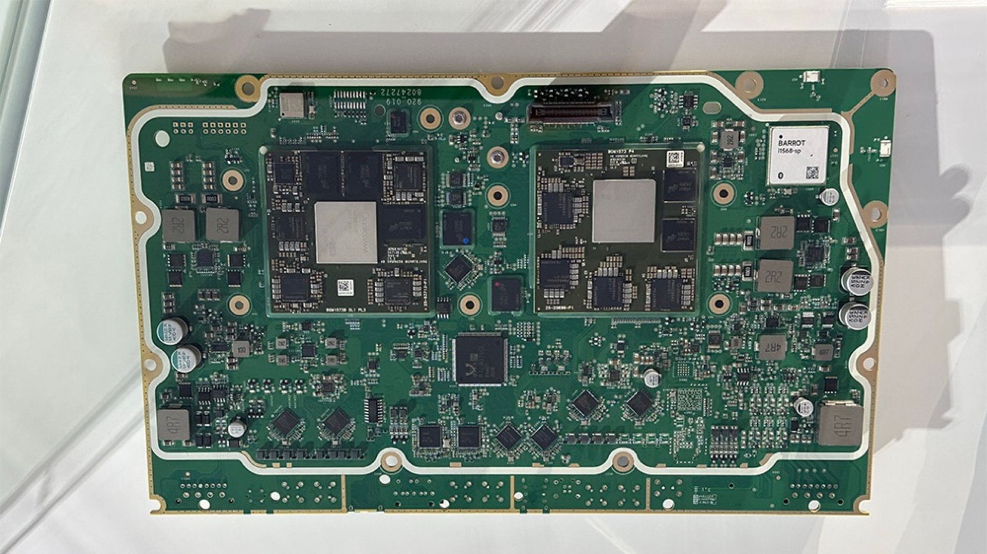

不同的是智驾层面,这次零跑B10不再使用英伟达Orin X,而是换成了同样出自高通骁龙的SA8650,算力从之前的254TOPS,变成了100TOPS(稠密算力),以目前高阶智驾的车端算力储备来说,这个数据明显不是一梯队的水平,为何要用低算力智驾芯片?智驾功能是否有缺失?首先,换低算力智驾芯片,对主机厂来讲自然是可以更好的控制成本,而从技术层面来讲,切换高通全家桶芯片,主要还是考虑到了电子电气架构经过了重新设计。
早在LEAP3.0架构上,零跑就已经布局了化零为整的思路,一颗SOC芯片和一颗MCU芯片,就能完全掌控座舱、智驾、动力和车身,基于这个逻辑,LEAP3.5架构把这两颗芯片做了中央集成设计,实现了控制器级别的智舱智驾融合,优化了硬件结构,让整车线束缩短到了996米,比特斯拉Model 3还短500米,ECU数量比上一代架构少了6个,热管理模块做到27合1,减少了60%零部件,降低了10%的能耗,芯片的高集成性和接口优化,也大幅减少了物理连接的传统需求,一方面能降低制造成本和能耗,另一方面能提高系统的可靠性,这个中央思路很难不说是在铺垫线控技术。
既然新架构的核心是把两大控制器合二为一,这和芯片的性能有什么关系?严格来讲,核心原因还在于两款芯片在架构和软件生态的差异性上,Orin X基于CUDA架构,支持更广泛的算子类型,确实适合后期全栈自研思路,但协同在一块控制器上,适配8295P依然是需要重新对算子做额外的定制开发,一来会加大研发难度和投入,二来又拉长了控制器的验证周期,所以,LEAP3.5的核心,就是利用新控制器在高通全家桶上做了高质量的降本。

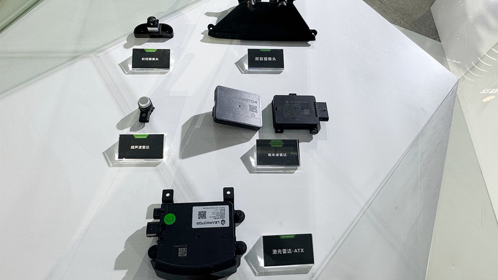

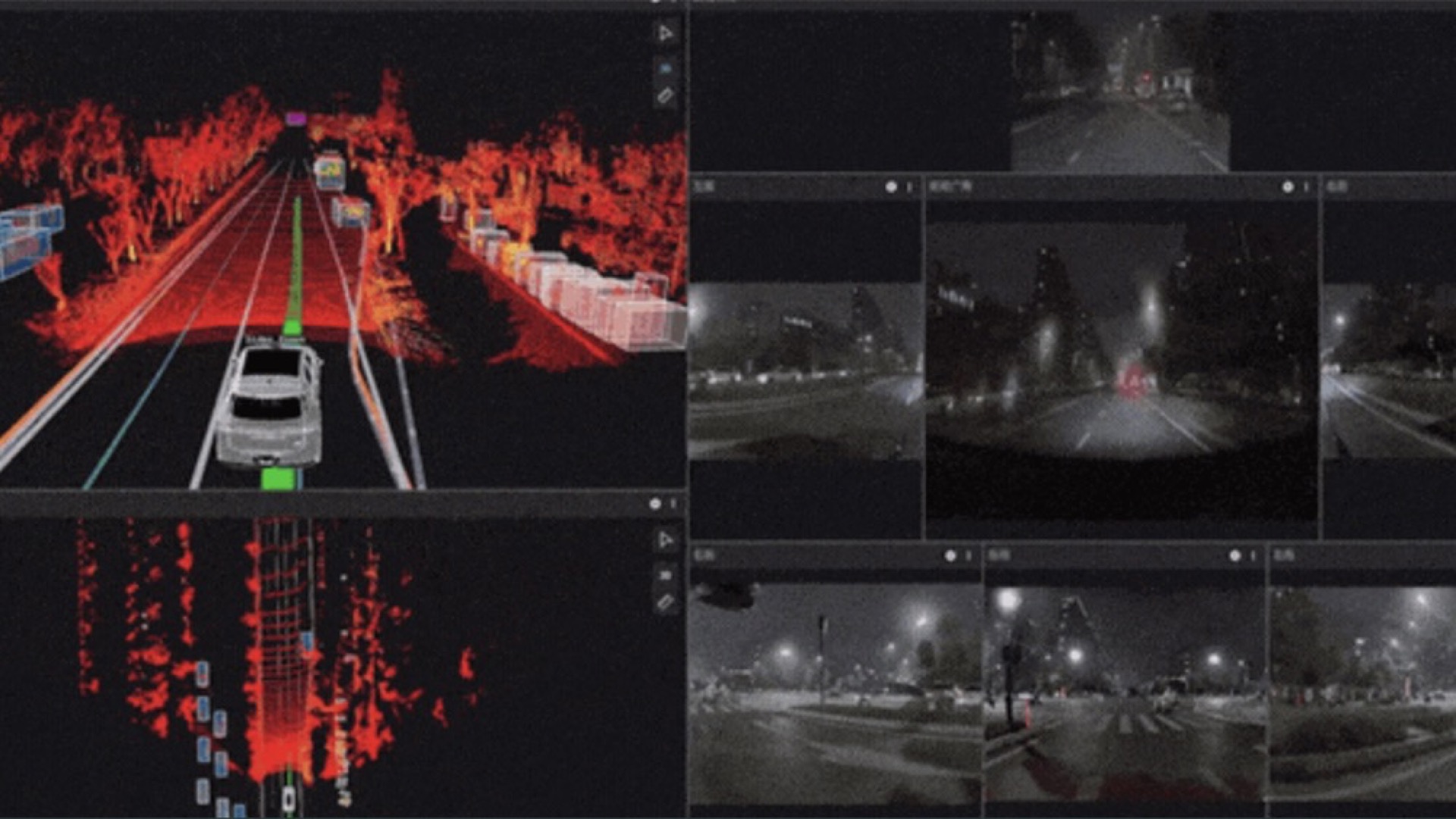

那智驾功能表现如何?典型单SA8650方案,感知雷达矩阵并不复杂,共有11个摄像头,其中前置双目800万像素(一个120度FOV,一个30度),车侧4个300万像素,4个300万像素全景,以及一个400万像素后视。以太网交换机预留了足够多的接口,有4个千兆网接口,极限甚至能布局多激光雷达或4个域控制器,5个百兆网接口可以接入足够多的RTK或IMU,还有常规的3个毫米波雷达和12个超声波雷达,禾赛ATX激光雷达等效128线,最大探测300米,140度的广角视野,在端到端训练量足够的情况下,这套感知硬件满足高速NOA、城区NOA甚至是车位到车位基本没有太大问题。

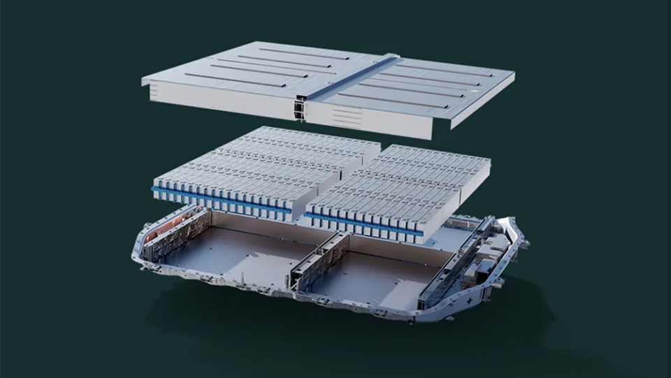

零跑B10这次更换了电芯供应商,主要定点来自正力新能,入门级510舒享智驾版还有欣旺达提供,那么电池成本究竟有多少呢?按照最新数据,目前碳酸锂每吨报价下调到了7.5万元左右,磷酸铁锂电芯的成本均价在0.45-0.55元/Wh,考虑到正负极材料、隔膜、铜箔、结构件、BMS等在今年有接近20%的下探波动,量产成本大概会接近0.4元/Wh,以零跑B10的56.2kWh和67.1kWh为例,整合封装BMS的整包成本价格,大概推算能得到2.81万和3.4万,在电池、雷达等成本下探20%的情况下,零跑B10预售价10.98万起,配激光雷达12.98万,可以说技术成本完全是在可控范围内的,所以依然不排除新车在上市后,还有优化定价策略的可能。

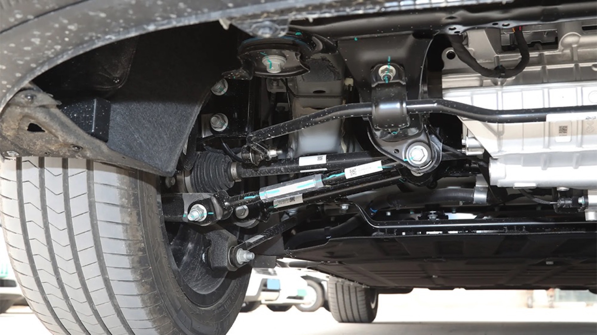

毕竟,在零跑C系列中,几乎全系都用到了前麦弗逊+后五连杆,还有一套横向稳定杆结构,尽管B系列在定位上不如C系列进化,但全新的平台架构又奠定了其纯电后驱的基础,所以还是这套悬挂没变,也没用能降簧下质量的铝合金材质,但也依然没使用可变阻尼减振器,零跑B10在这部分确实有优化的空间,不过零跑B10也没打算通过外挂硬件来拔高舒适性,而是在Stellantis集团的玛莎拉蒂团队的合作调教下,对后悬架衬套、主销等方面做了调整,来尽可能削弱悬架的纵向弹跳,缓解对乘员舱的冲击。
