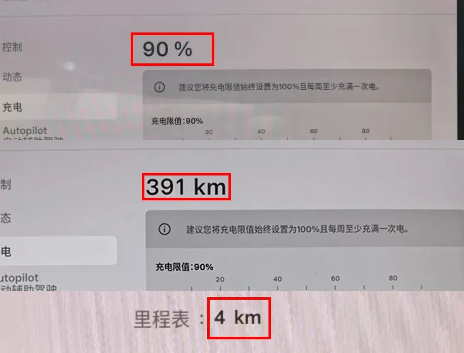

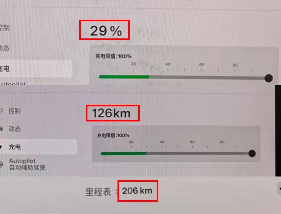

这辆标准续航版的Model Y搭载了宁德时代的磷酸铁锂电池,容量为62.5千瓦时,CLTC标称续航里程593公里。在北京初春10度左右的环境下,实际行驶202公里之后,表显准确率能达到76.23%。如果根据CLTC标称续航,实际里程获得率只有55.84%。

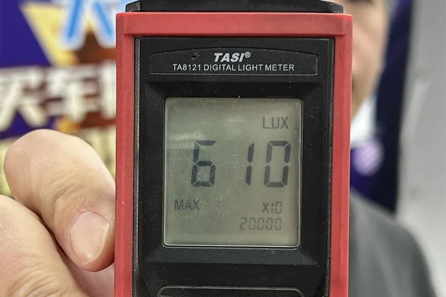

近光照明
还可以
特斯拉Model Y:国产车都是压着及格线,还是老外“实诚”?
测试方法:以车灯最前端为基点,与垂直墙面相距2米距离,在发动机正常工作状态下进行测试,使用光线照度计取近光灯照明范围内的最大值。
这辆车的大灯是LED光源,最大光照度为6100勒克斯,整体来说还可以。
