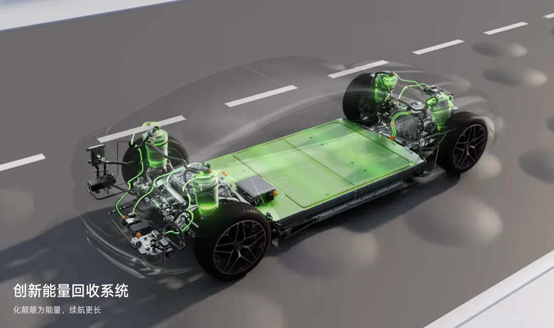

迪粉们应该还记得,在2023年的时候比亚迪就发布了云辇智能车身控制系统,如今云辇已经发展成A、C、P、X、Z这5种。其中,从云辇-A到X都是围绕着现有的机械、空气、油气悬架开发的。至于最顶级的云辇-Z悬架,则是一个全新的领域,业内将其称作--电磁式馈能悬架。
什么是电磁式馈能悬架?熟悉底盘的朋友应该知道,悬架主要的部件就是弹簧和减震器,其中,减震器的作用就是用自身的阻尼将振动转换为热量,从而起到了衰减振动的效果。而电磁式馈能悬架的不同之处在于,它把传统的油液减震器变为可以发电的减震器,通俗地说,就是把电机塞进了减震器。
由于电机同时具有做功和发电的功能,所以电磁式馈能悬架不仅把悬架振动转换为电能,而且还能主动调节悬架行程,从而改变车身姿态或者底盘高度。换言之,电磁式馈能悬架其实就相当于可发电的主动悬架。
问题来了,汽车厂商为啥会如此重视悬架的发电能力呢?这就不得不提主动悬架的分级了,目前主动悬架根据调节频率和功率可以分为慢主动和全主动两种类型。其中慢主动悬架的调节频率≤5Hz,也就是1秒最高调5次。当然,这个频率调节范围对于车身的俯仰、侧倾抑制来说是足够的。因为慢主动悬架调节频率不是很高,所以理论上的功率需求为1-5kW。相比之下,全主动悬架的调节频率能达到30Hz,功率也上升至5-10kW,不论是油车还是电车,这样的能耗需求都是非常夸张的。
而且以上仅仅是理论值,实际上主动悬架所需的功率要更大,就拿奔驰的E-ABC主动悬架系统来说,它的工作频率为0.5-5Hz,属于慢主动悬架,但E-ABC的峰值功率高达13kW。好在E-ABC的电动油泵具有发电功能,所以悬架的能量回收功率也有6kW。通过回收悬架的能量,E-ABC的平均能耗仅为150W,属于大部分车型都可以接受的程度。
与奔驰E-ABC不同的是,仰望U7的云辇-Z悬架属于全主动悬架,它的调节频率达到了惊人的200Hz,是前者的40倍,系统峰值功率也达到了夸张的50kW。如果U7也像奔驰E-ABC那样依靠电动油泵间接回收电能,那么不仅能量回收效率不高,而且传统的油气悬架也难以实现如此高的调节频率。也就是说,要让车辆的主动悬架实现极高的调节频率,并兼顾低能耗,那电磁式馈能悬架就是唯一的选择。
