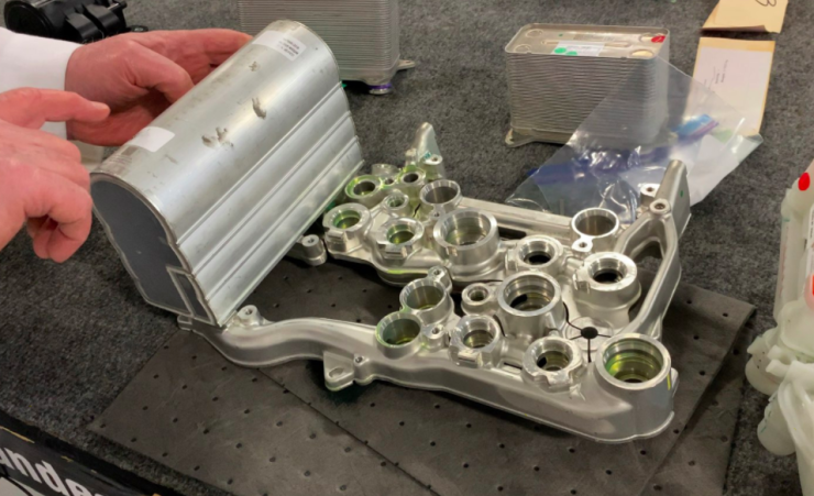

“Super Manifold”是特斯拉热管理的控制阀,所有的热交换管路都汇集于此,能更好地管理分配热量,提高续航,这是特斯拉核心技术之一,也是现在的国产自主品牌争相模仿的对象。

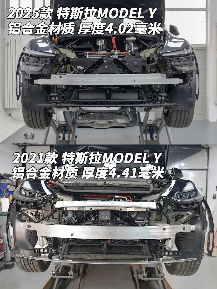

和老款车型一样,前防撞梁依旧是铝合金材质,厚度为4.02毫米,相比老款薄了一些,节约了一些成本,宽度依旧能覆盖车头的82.98%。

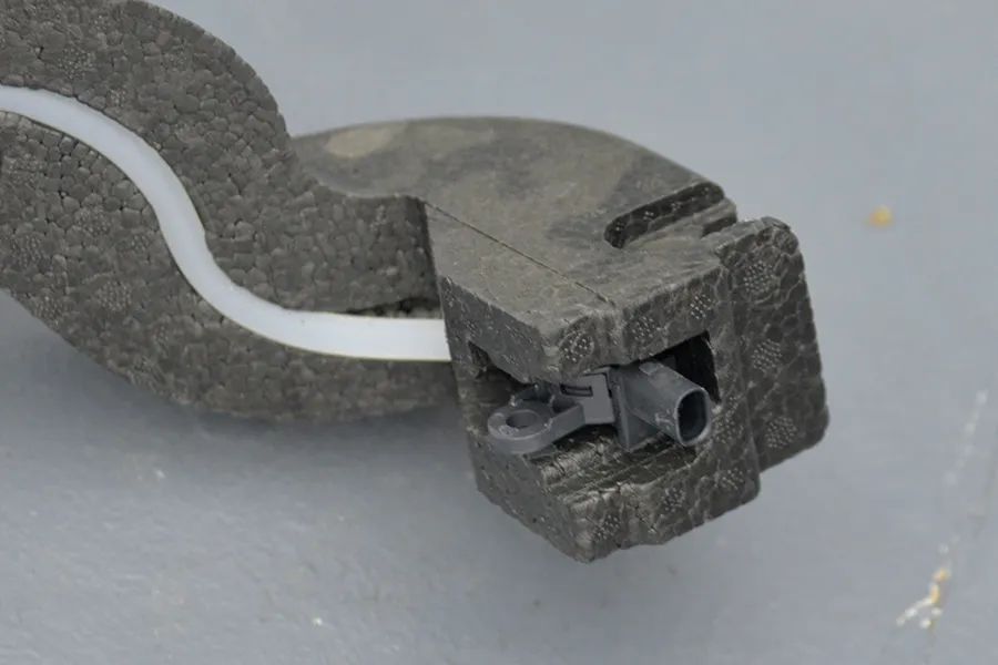

行人保护泡沫内有一根气压管,两端接有气压传感器,这是主动引擎盖弹起的传感器,用于保护行人。焕新Model Y新增了这个功能,老款是没有的。

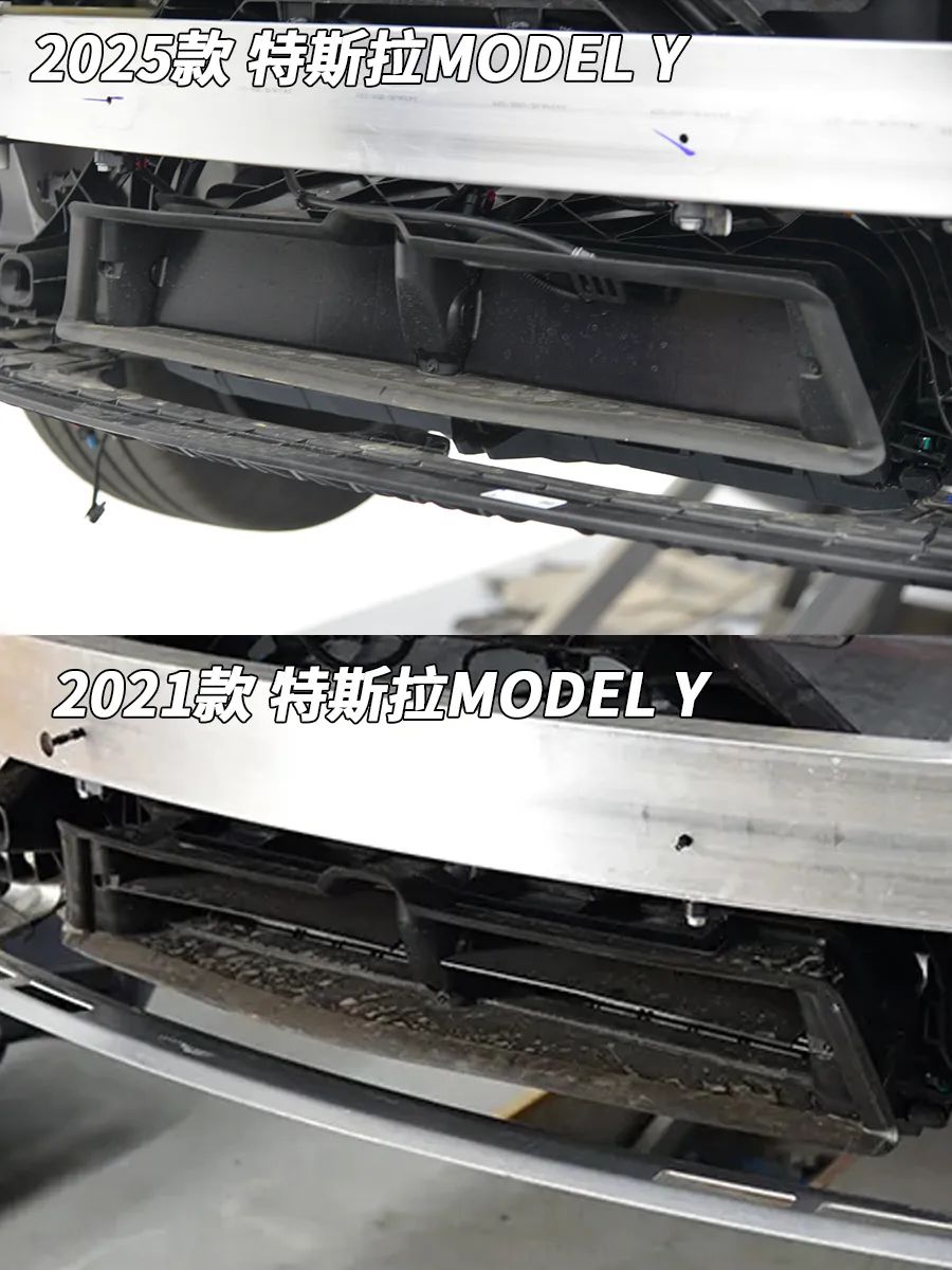

散热器开口很小,配有主动式进气格栅,和老款一样,都是一道风门。

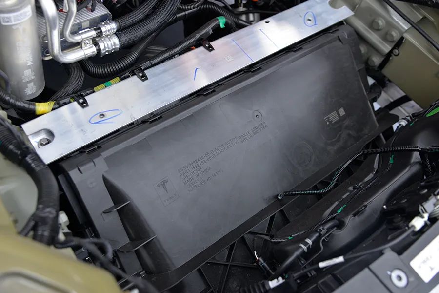

和其他特斯拉车型一样,散热器是45度角倾斜放置,这也是国产新能源车争相模仿的结构。

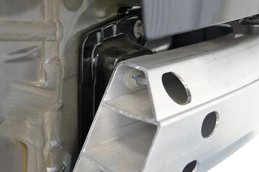

前吸能盒也是铝合金材质,可拆卸式结构,带有溃缩打孔。

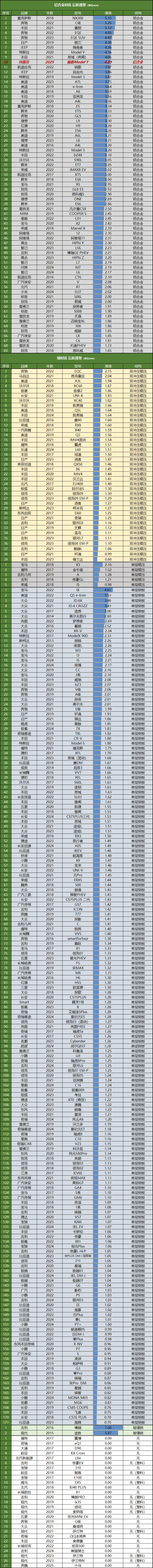

2025款特斯拉Model Y防撞梁评分
特斯拉Model Y拆车:前后防撞梁都变薄,佩服特斯拉降本增效的能力!
