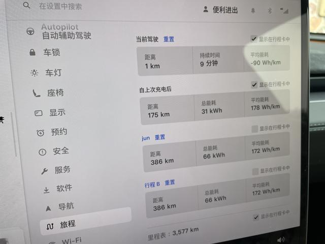

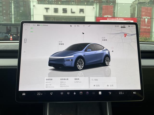

我这回拿到的试驾车是一台四驱长续,选了20英寸的大圈。两天时间我跑了一趟小长途往返,单程大概在一百六七十公里,场景及占比包含市内15%、高速65%、山路25%。
这里有点小插曲,去程我忘清里程了,所以实际的里程和消耗可能比我跑的要多一点点,最后看到的能耗是17.8度/100km。补充一些条件,去程车内四个人,加前后备箱塞爆,再加一路上坡和上山。
回程我在头天晚上充完电后就里程清零了,然后回来两个人,下山加下坡(重庆到贵渝交界的往返路线),到我停回特斯拉中心交车,能耗显示12.2度/100km。
去和回,我都没说收着开,甚至下山还试了下车,所以下山路上基本没有太多的能量回收,高速上也是顶着限速跑的。以上数据供大家参考,理论上标续加19英寸的圈,能耗会比这个更漂亮。

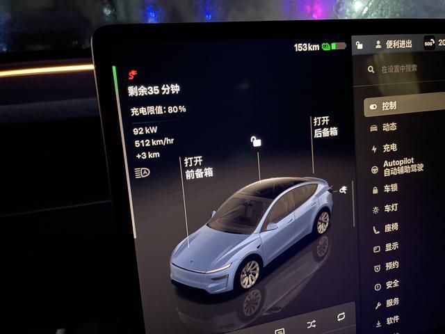

充电,我在山上小区充了一次,第三方的快充吧(应该不是超充),峰值功率接近100千瓦。我没做什么提前的电池充电准备,然后我也猜山上小区是不是电容条件有限,我有刷到过新Y标续(磷酸铁锂)在超充能跑到170千瓦以上的峰值功率,而且能维持八九分钟。目前还作为油车车主的我,确实对充电没什么特别的感知。
