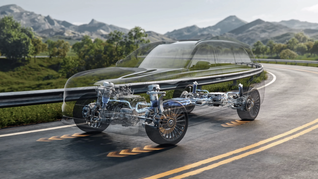

取消全铝底盘,但有双腔空悬
我们先来从底盘看起。出于成本因素,以及和问界M9进行区分的考量,问界M8这次取消了全铝底盘,而是采用钢铝混合材质打造。很多人担心这样会影响车辆的行驶质感,并增加能耗,但事实上这样的担心是多余的。
全铝底盘的最大优势,无非是减轻簧下质量,提升操控性和稳定性,以及由减重带来的能耗优化。从整备质量看,全铝底盘的问界M9六座增程版是2690kg,问界M8六座增程版为2715kg,确实要沉了一些,不过差距也并不算很大。而电耗层面,两车同样都是最新的1.5T四缸增程混动系统,也都搭载50多度的电池,问界M8的23.7kWh百公里综合电耗甚至还比M9更低(后者24.9kWh)。这其中,问界M8略小一些的车身和更低的风阻系数(0.259Cd),显然会起到一些积极作用。
至于操控性和稳定性,必须承认,钢铝混合底盘确实存在一些劣势。但要知道,在悬架配置上,问界M8可一点都没减配。比如问界M9上的那套前四球节双叉臂独立悬挂,就被原封不动地沿用到了问界M8之上。所谓四球节双叉臂,其实就是将上下A臂一切为二,变为四根独立连杆与车轮相连。每个连杆的连接点都有一个球头,上下加起来一共4个,便是四球节双叉臂。更多的连接点,意味着控制臂能容易地控制车轮运动,也更利于工程师进行调校优化。同时,四球节双叉臂结构理论上可以让虚拟主销更接近轮心,这些都会提升车辆在转向过弯时的车身稳定性。
更令人意外的是,问界M8居然还搭载了闭式双腔空气悬架。要知道,此前问界M9采用的可是闭式单腔空气悬架,即便今年完成了更新改款,官方参数中也只是含糊写着闭式空气悬架,并没有标明腔室数量。而这次问界M8,可以是明确强调了是双腔室,这无疑是一次重要的升级。
众所周知,单腔室空气悬架,不同的悬架高度,一般只能对应一种固定的悬架刚性。双腔空气悬架则不同,它可以通过两个独立腔室,更加精准、灵活地控制充气量。不仅能调节悬架的高低,还能调节悬架的刚性。也就是说,在不改变悬架高度的情况下,双腔空气悬架也可以改变悬架的软硬。此时再结合CDC连续可变阻尼减震器的快速微调,悬架滤震性能和支撑性自然会更好。
问界M8双腔空气悬架的“闭式”系统设计也是一大亮点。闭式系统顾名思义,就是气路不与外界空气进行交互,仅在储气罐和空气悬架之间进行内部循环。尽管闭式系统会比传统开式系统更为复杂,但是它也拥有控制精准、连续工作能力强,且不受外界气压变化影响等诸多优势。就算车辆需要长时间在复杂颠簸的路况下行驶,闭式空气悬架系统也能始终保持可靠、稳定的性能表现。
此外,和问界M9一样,新车也配备了猫头鹰转向技术。即通过精准的扭矩控制,在过弯时对内侧车轮进行间歇式制动,来减小车辆的转弯半径。据悉,搭载该技术的问界M8前轮最大转角可达40.1° ,最小转弯半径仅5.8米,达到了比肩B级SUV的水平。有了这么多科技加持,问界M8的操控表现我觉得完全不需要担心。
