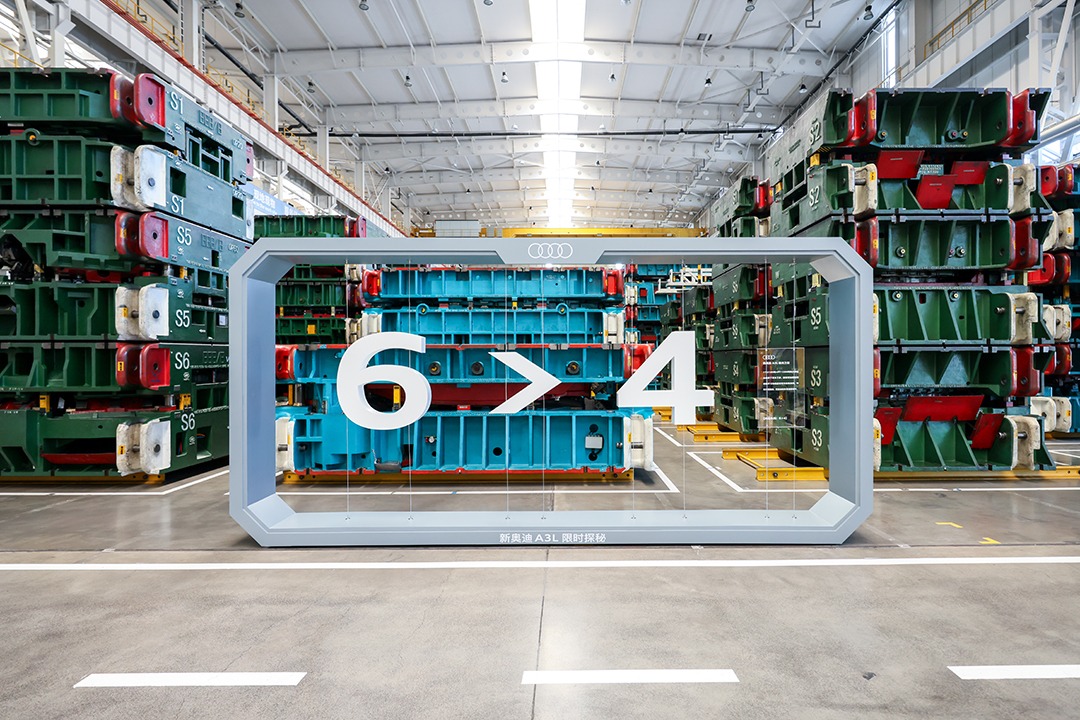

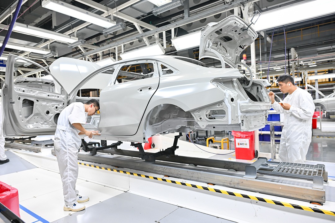

一辆车的灵魂,从冲压开始。冲压,作为汽车制造四大工艺的首要步骤,就像是月饼制作中的模具压制。当面团揉好,模具将其塑造成我们熟悉的形状。
冲压工艺:6 > 4|六序冲压,精雕细琢1个2100吨+5个1200吨的六序组合提供了更多工序,能够更加精致地控制尺寸的精度和零件的稳定性,有利于更精美、更复杂的车身造型设计。双面镀锌,颜值的双层防护,表面覆盖件大范围使用标准和质量高于业内同行的高防腐性能的双面镀锌钢板,保障车身在各类恶劣环境下的使用。
焊接工艺:100%|焊接高自动化,1123台KUKA机器人,实现5-6千余点自动焊装,焊接工艺100%自动化,焊接质量更高。10|热成型钢,金刚铠甲,整车增加热成型钢应用率,1平方厘米承受10吨以上的压力,托起一头成年大象。30%|激光焊接,精准无瑕,激光焊接焊接强度提高30%,可以很好的保证整车的刚度,车身焊接尺寸更精准,更加美观。

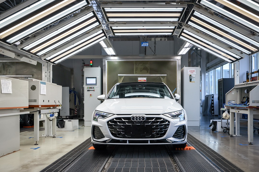

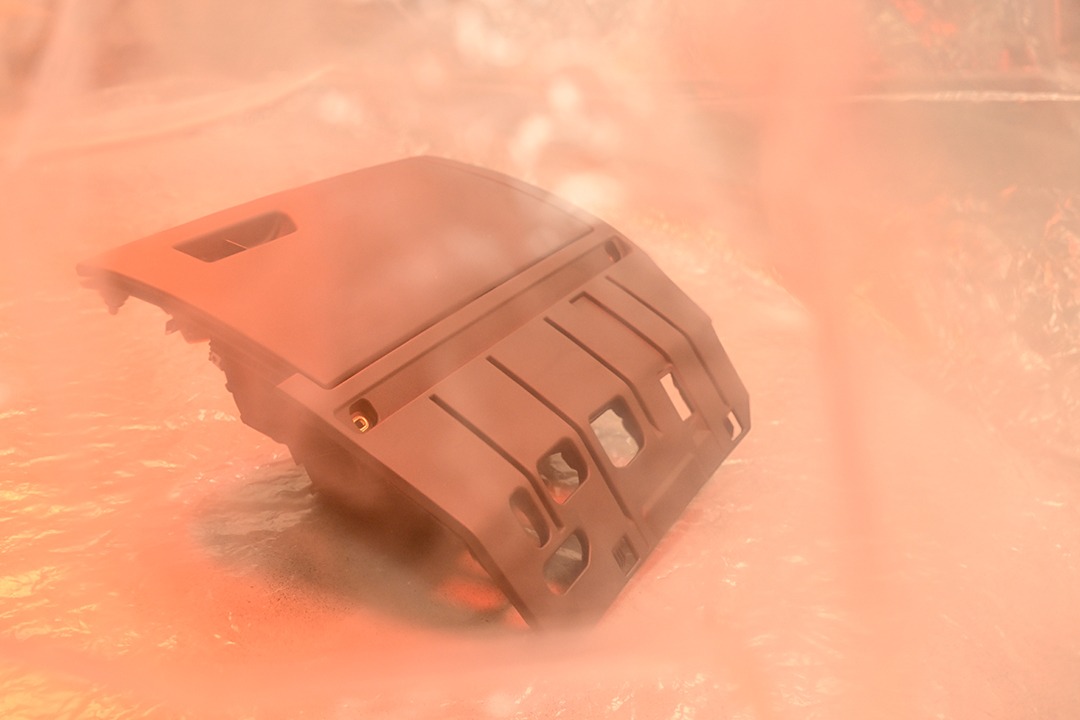

涂装工艺:3+12|3年不生锈,12年不锈穿,利用独有的喷涂、底盘装甲、空腔灌蜡三种技术,保证整车3年不生锈,12年不锈穿。面漆采用104台机器人,100%自动化喷涂,使用机器人自动检测漆膜厚度,提供给用户防腐、美观的漆面体验。水性垫片,降噪舒适提升。减振降噪,可以给客户提供更舒适、更环保的舱内环境。

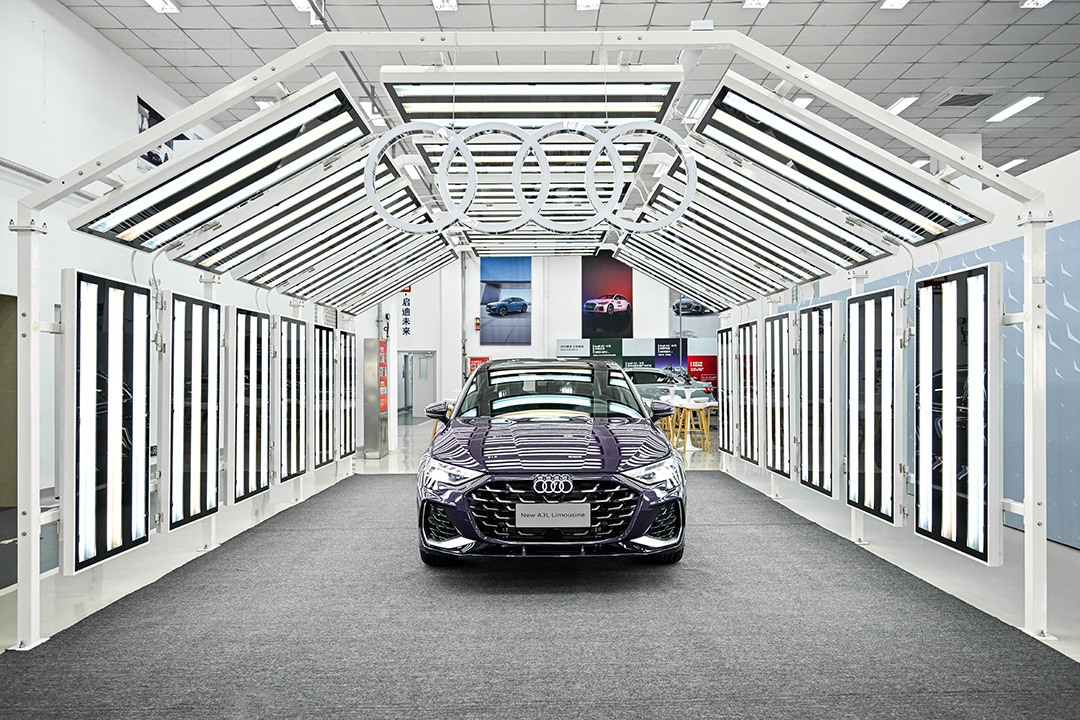

奥迪特检测:0|用户视角检测,0瑕疵媲美百万级神颜,对车身1500多个点进行用户角度的评审,检测标准适用于保时捷、兰博基尼等。

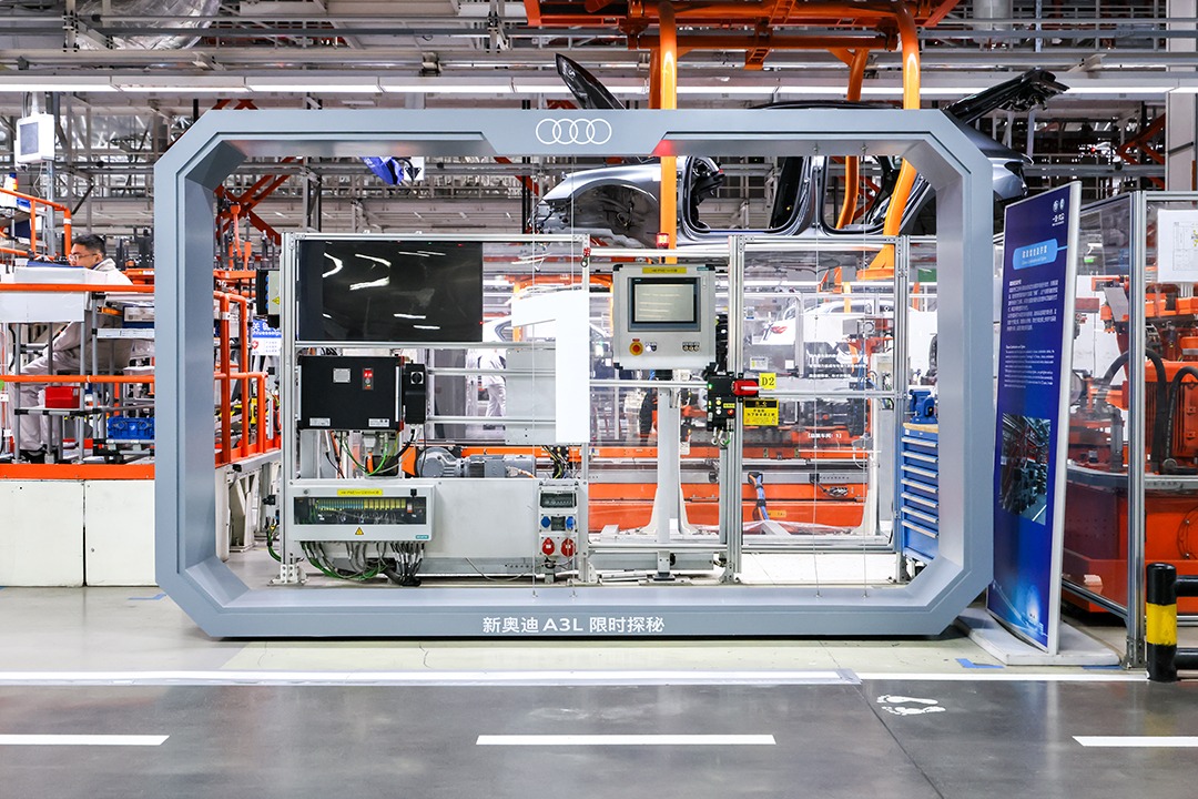

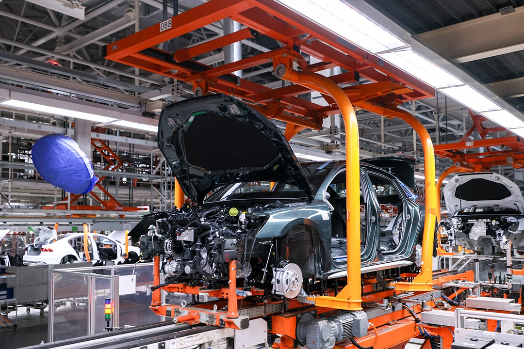

总装工艺:1|底盘结合,精准稳当,采用国内最先进的整体式底盘结合方式,全套动力总成与车身1次结合完成;采用TIMS拧紧网络系统,能够自动获取螺栓拧紧任务,监控整个拧紧过程,数据自动储存,同时拧紧结果上传至FIS系统并保存15年,实现拧紧结果可追溯,底盘装得准,车才跑得稳。发泡工艺,仿佛置身羽绒被般静谧舒适,在A柱C柱注入发泡材料,并且车门密封条采用粘接形式,有效降低车辆噪音和震动,提高舒适度。

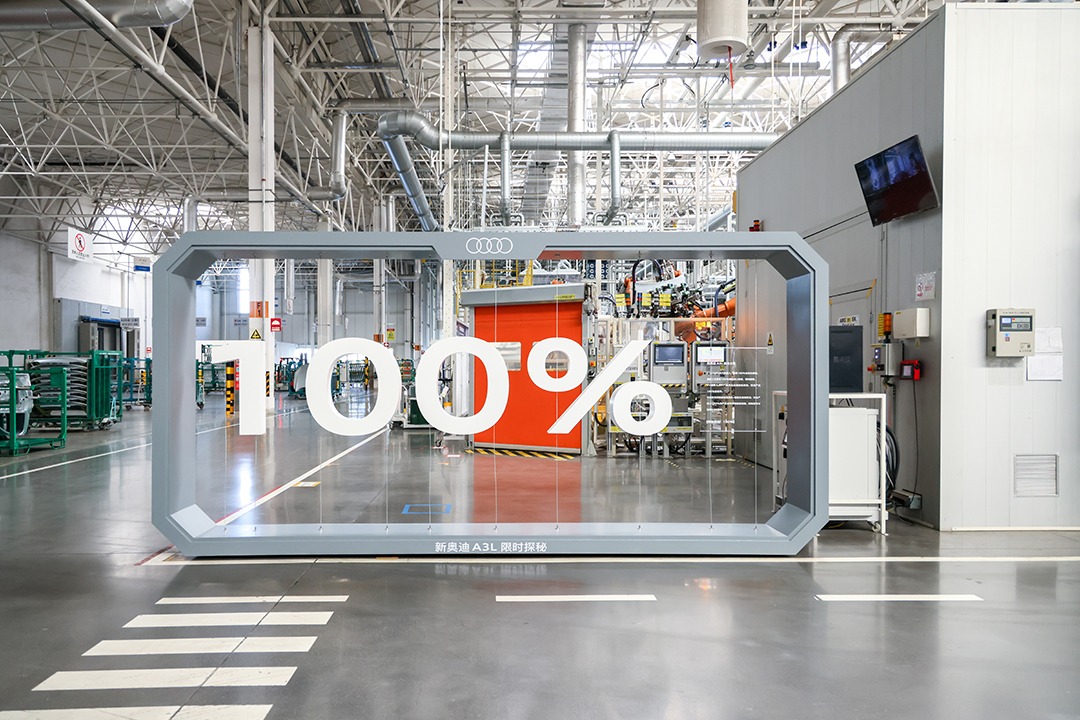

整个工艺标准:与全球制造品质一致,高于中国标准。冲压工艺:专业人员检测,尺寸精度±0.3mm、激光焊精度±0.2mm,领先行业。涂胶工艺:涂胶检测系统确保产品100%合格,检测精度达正负0.2mm。在线检测:应用高精度的检测镜头,与智能化的检测算法,检测的精确值可以达到0.05毫米。

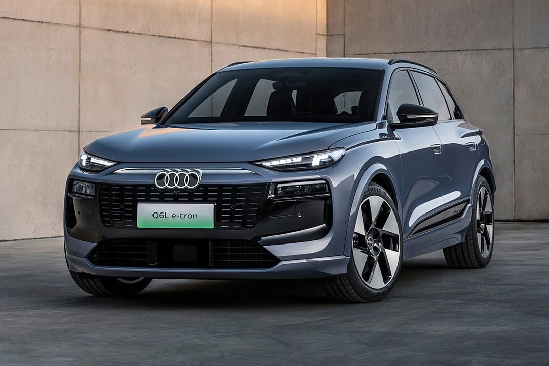

不仅是车身的安全,一汽奥迪也为新能源电芯打造了坚实的结构防护,比如Q6L e-tron电芯之间塞陶瓷片(相当于给每个电芯修防火隔离带)。而且即便有意外发生,定向爆破设计防爆阀朝下开,芯内部热量及压力向电池底部倾泻,1100℃高温自动熔穿泄压槽避免因压力过大,电池包爆炸起火。同时热量排放的方向是非驾驶舱方向。

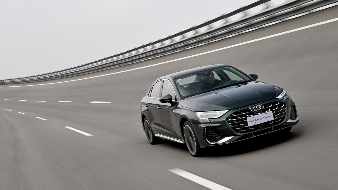

在一汽-大众试验场,一汽奥迪的任何一款车型投放市场前,进行道路耐久强化试验以及道路耐久交变试验,耐久强化试验区1:1复制德国大众埃拉试验场EVP试验区,按照大众集团全球标准,“浓缩”了世界上最恶劣的16种特殊路面,总长度2.4km,包含铁饼路、比利时路、坑洼路、泥浆池、盐水池等,更多考量的是整车底盘强度和车身的刚度,一汽奥迪的车型需要在10周完成8000公里的测试,等效用户工况行驶30万公里。
耐久交变试验区总试验里程30公里,包括6条综合试验路,总计28种特殊试验模块,包括劣质高速路、粗糙沥青路、盐水池、碎石路、山路等多类型道路。耐久交变试验接近于用户的工况,更多的是考验车辆底盘的侧向支撑稳定性,发动机动力总成的耐久可靠性,一汽奥迪的车型需要连续8个半月,日夜进行7×24小时的行驶,试验里程10万公里,等效用户工况行驶30万公里。通过这一系列的测试全过程模拟用户在使用过程中可能遇到的每一种驾驶路况,验证车辆在特殊工况下的可靠性与稳定性。
在电池包穿刺实验时,用钢针扎穿电池后,5分钟内不准冒火给出充足逃生时间。火烧试验将电池包在明火中放置70秒,再用隔热板将明火与电池包隔开,继续烘烤60秒。要求电池离开火源后,不能发生自燃现象,且各项基本功能能够正常运转。
奥迪针对电池包做了197项实验,这比国标多了179项。在生产时,每一个电池包100%经过下线检测。在国标基础上,又额外加了300多项实验。每一块电池都得通过436项检测,全程把控生产制造的品质。同时对纯电车型零部件的测试标准极其严格,包含500多项试验,就拿滑车试验来说,奥迪把电池放在滑台上,然后滑台突然急停。这急停的时候,加速度能达到 60g(国标15 - 28g),相当于F22战斗机最大加速度的9倍。而且,奥迪要求经过测试后,电池包不管是结构还是性能,一点变化都不能有,就算是塑料件这种比较容易坏的地方,也绝对不能出现裂痕。
还有底部撞击试验,模拟车托底,在这试验里,电池表面有点凹痕没事,但必须还能正常充电放电,热管理系统也得能正常工作。机械振动测试,奥迪除了按国标标准外,还按照自己的标准再次进行测试,各个轴的强度都达到国标 3 倍以上,总测试时长172小时,差不多相当于车跑30万公里。
浸水测试国家标准是把电池包在1米深的水里泡30分钟,泡完之后不能有电解液漏出来,功能还得正常。奥迪呢,不仅是水浸,还加上了温度冲击。先把电池包升温到55℃,然后在30秒内把它浸到5℃的冷水里,泡5分钟,再拿出来加热,就这样反复循环,持续大概120小时。奥迪在这些测试上这么严格,就是为了给咱消费者造出更安全、更可靠的车。
