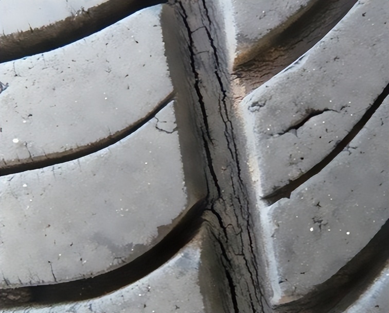

旧轮胎一旦出现胎冠沟槽底部开裂且深度达到2毫米左右,或侧壁出现裂缝(非裂纹)的话;这样的轮胎是建议即刻更换的,除非不跑高速和长途。此类轮胎的胎压不宜过高,否则爆胎风险会指数级升高;但同时也不能过低,因为过大的变形量有可能撕裂轮胎并造成爆胎。

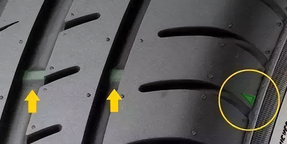

轮胎要定期检测磨损和老化情况,达到极限则要更换。
只要轮胎没有某一个严重偏磨或破损到无法修复,轮胎都建议用到极限之后整体更换。

(下图为轮胎磨损极限参考标志,为橡胶凸起)
