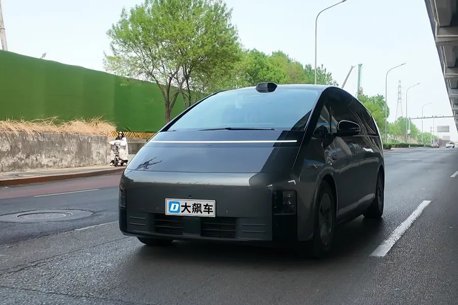

这辆完成欧洲自驾之旅的理想MEGA,驾驶品质、底盘素养如何?行驶5万多公里之后,开起来会怎样呢?今天我们就来聊一聊!
动力输出
理想MEGA:自驾欧洲5万多公里,没想到这辆纯电MPV这么抗造!
这辆车是前后双电机四轮驱动,后电机最大功率245千瓦,最大扭矩310牛米;前电机最大功率155千瓦,最大扭矩232牛米。系统最大输出功率400千瓦,最大扭矩542牛米,百公里加速仅需5.5秒。作为一辆MPV,这样的加速能力还是相当快的。官方宣称这辆车的风阻系数只有0.215,比特斯拉Model3还要低,这对于控制风噪、提升续航有一定帮助。
虽然是前后双电机,动力强劲,但起步时,动力输出柔和,可控性高,与传统AT变速箱车型感受相似,不会有突兀的感觉。全油门加速时,5.5秒的零百加速能力可以轻松超车,尤其在德国的不限速高速上,轻松能跑到180公里/小时。

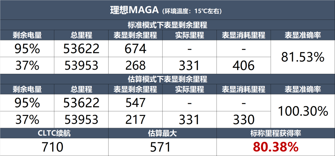

实测电耗

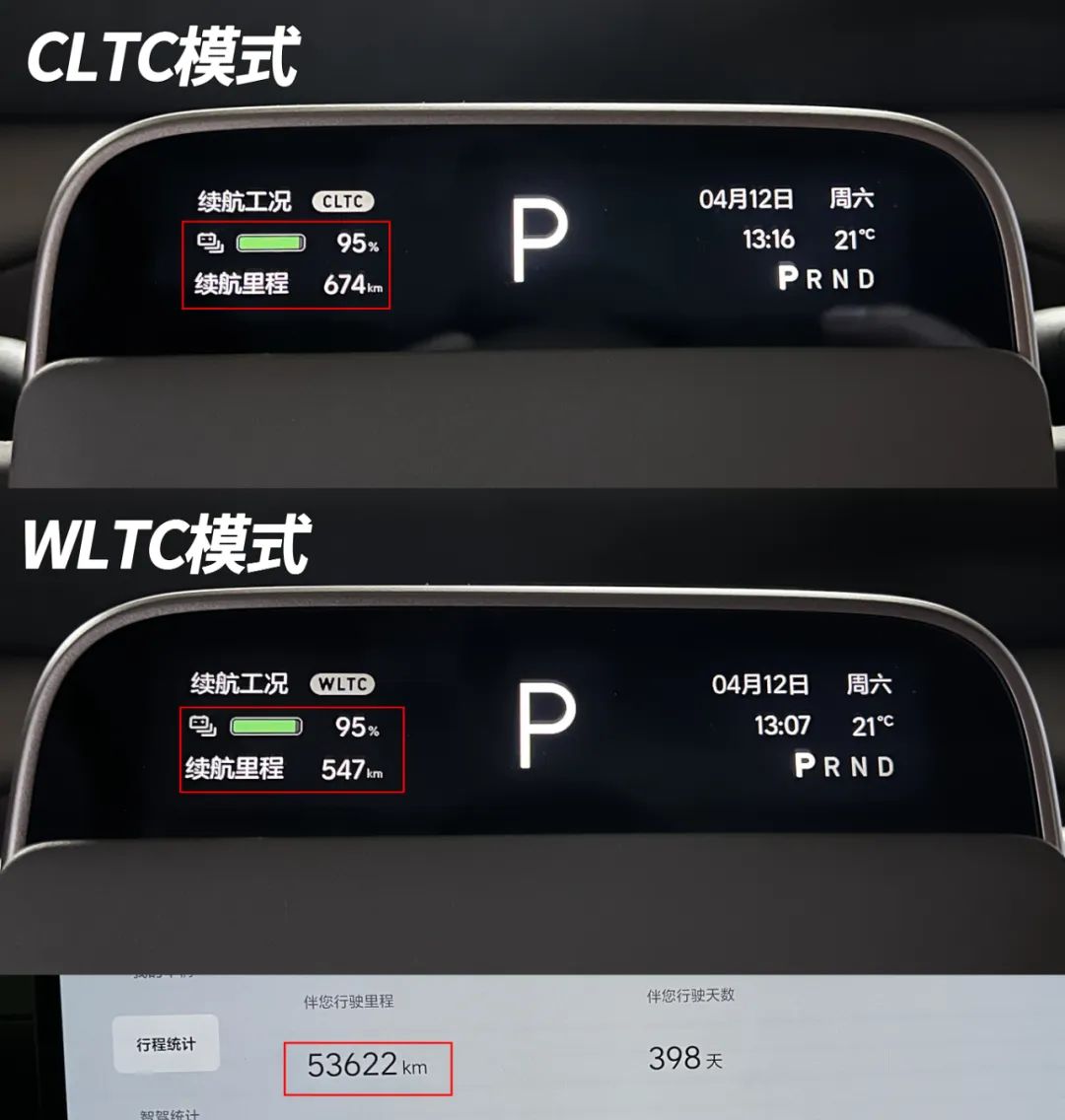

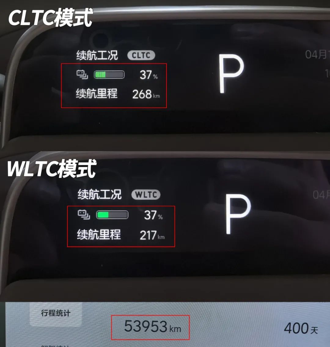

这辆车搭载了宁德时代的三元锂电池,容量为102.7千瓦时,CLTC标称续航里程710公里。在15℃的温度环境下,充电充到95%,实际行驶331公里后,CLTC模式下表显准确率为81.53%;WLTC估算模式下,表显准确率为100.30%,还是相当准的。

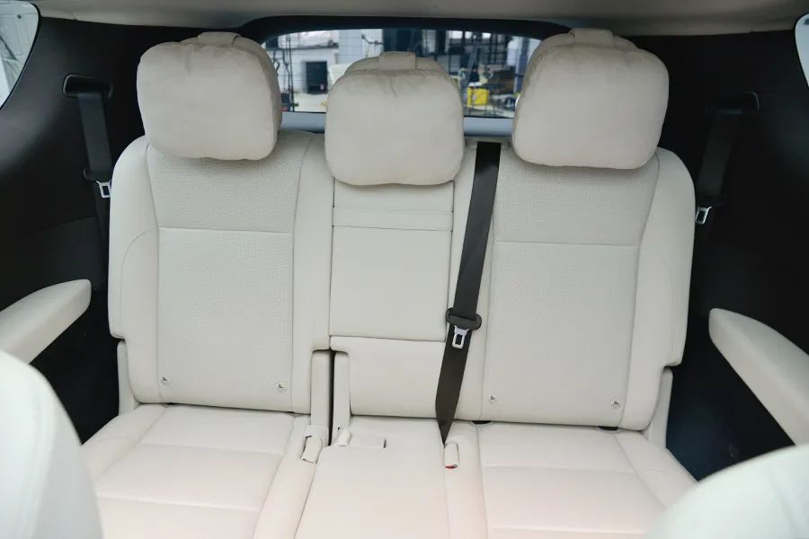

第三排空间也可以,不会有 “小板凳” 的感觉。乘客的头部和腿部空间都还算宽裕,在同级别MPV中算是宽敞的。

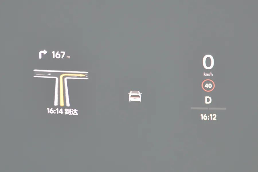

理想MEGA搭载的智能辅助驾驶系统,配备两颗英伟达Orin-X芯片,算力达508TOPS,有激光雷达、摄像头等多种传感器。可以不依赖高清地图,根据路况和导航信息辅助行驶,自动变道、转弯等操作较为流畅。 但在海外自驾过程中,由于地图数据和网络限制,智驾功能无法使用,不过可以开启LCC车道居中辅助功能,也能减轻驾驶者负担。

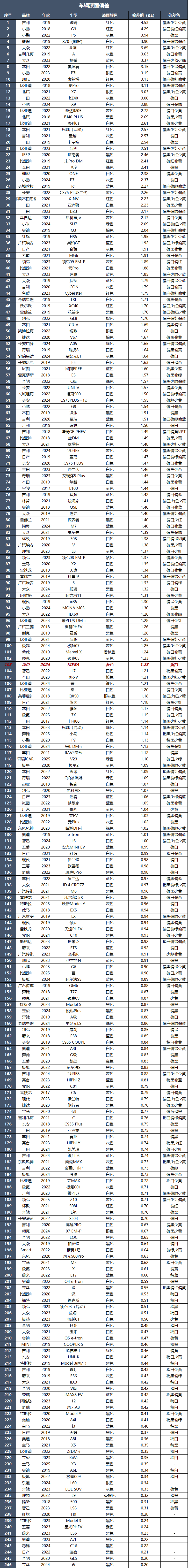

人均装载质量
87.86千克

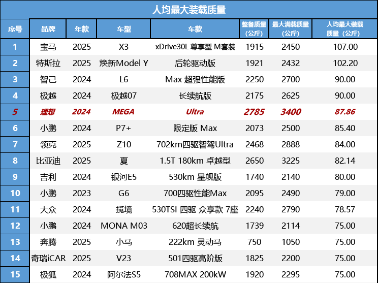

根据GB/T 5910-1998《汽车质量分布》规定,名义设计装载质量需要大于或等于乘客的标准质量加上行李的标准质量。其中,每位乘客的标准质量为 68千克,每位乘员随身行李的标准质量为7千克。加起来,一个人就是75千克。因此,一辆车名义设计装载质量需要不小于375千克
我们这辆车的整备质量为2785千克最大满载质量为3400千克,计算得出这辆2024款理想MEGA Ultra的人均最大装载质量为87.86千克,比人均最低线75公斤,多出12.86公斤。

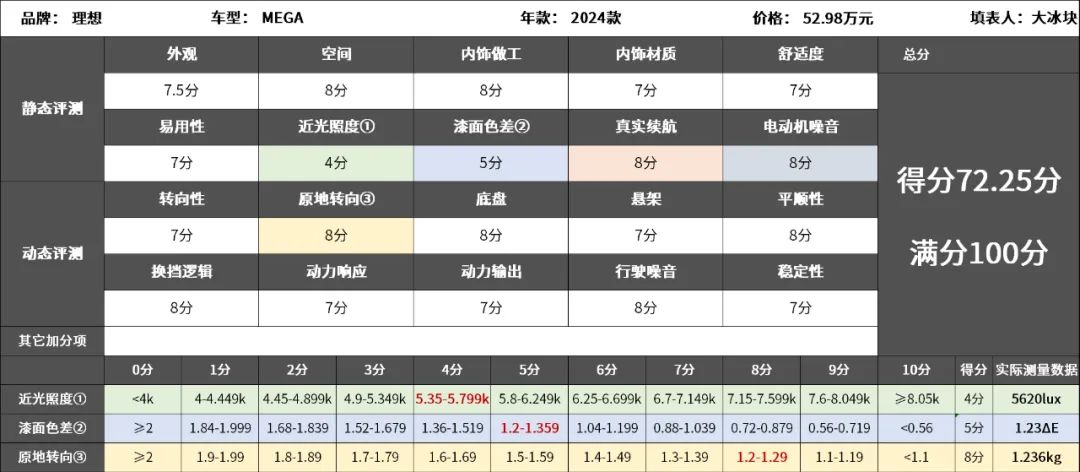

转向力
轻松

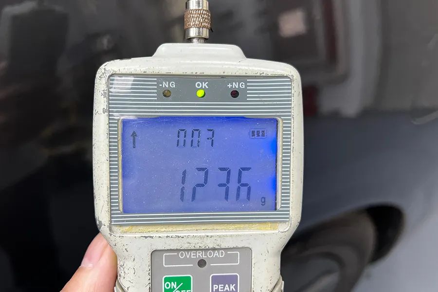

我们在同一路段(地面摩擦力相同),胎压调至厂家标准胎压,使用标准模式,用拉力计原地匀速旋转方向盘90度,取最大数值。
这辆车在舒适模式下,原地转向力为1.236公斤。低速转向和停车入位,相当轻松。
近光照明
不错

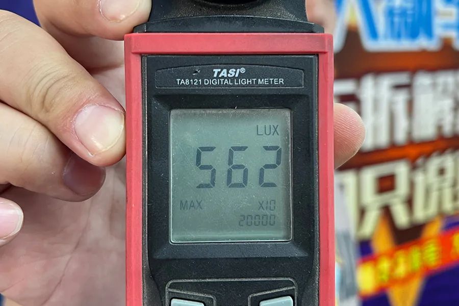

测试方法:以车灯最前端为基点,与垂直墙面相距2米距离,在发动机正常工作状态下进行测试,使用光线照度计取近光灯照明范围内的最大值。
这辆车的大灯是LED光源,最大光照度为5620勒克斯,照明度比较不错。
漆面色差
比较不错

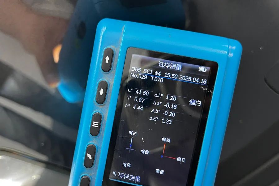

测试方法:使用色差计在引擎盖中央位置取基准数值。在车身其它位置进行对比测量,记录数值最大的位置。车身测试采样点不小于100个。
经过测试,最大色差值位于前保险杠处,色差值为1.23ΔE,比基准点偏白。从数值上来看,这辆车的的喷漆工艺质量控制比较不错。

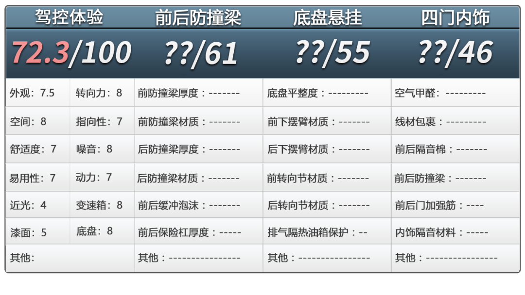

2024款理想MEGA试驾评分
