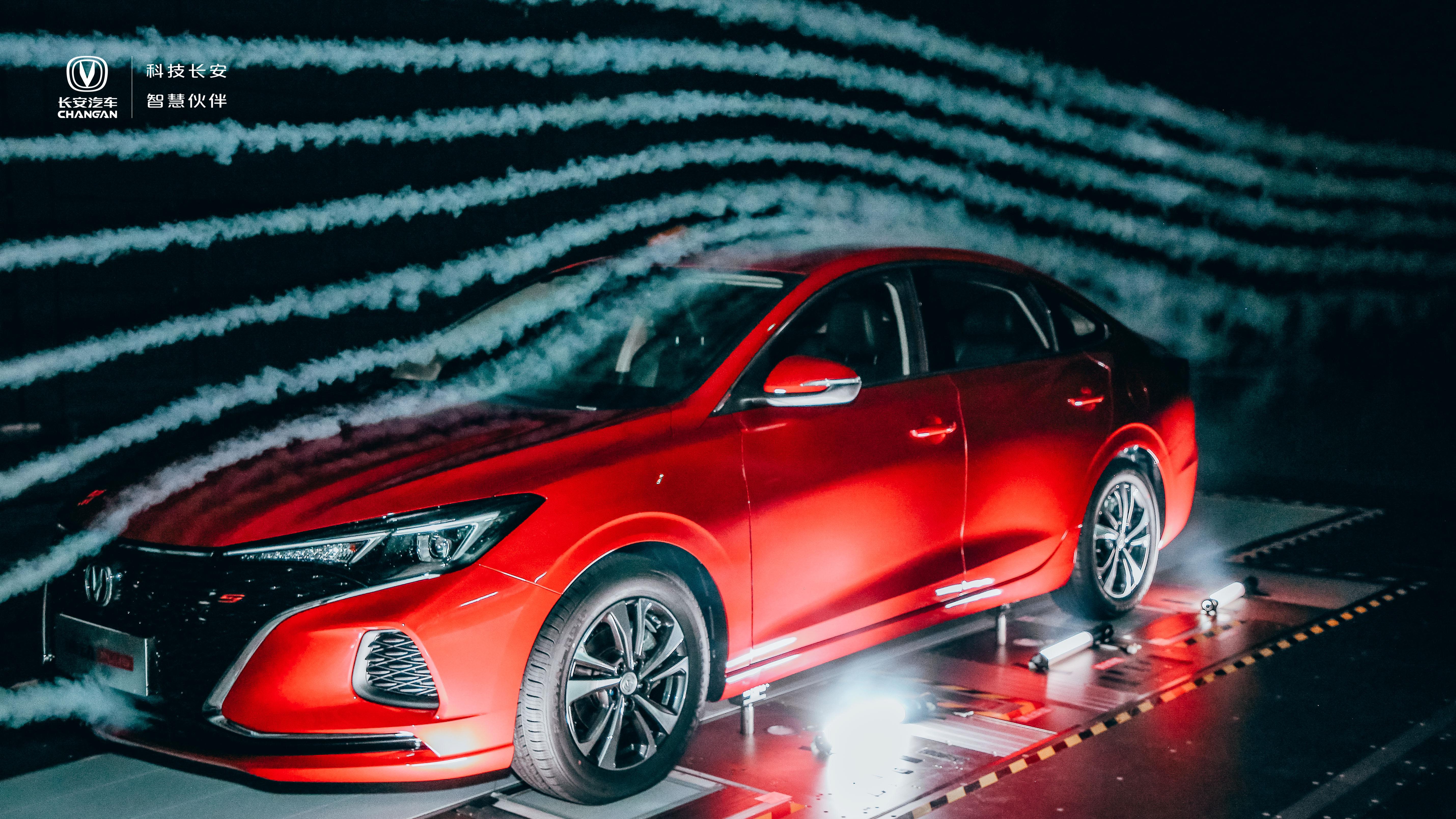

首先,不同的测试场地,测试结果就有不同!因为风阻系数主要通过风洞测试得出,但不同厂商的风洞设备精度、测试条件(如风速、温度、湿度、路面模拟系统)存在差异。所以即使一辆车,在不同的地方测试,就可能出现两个结果!

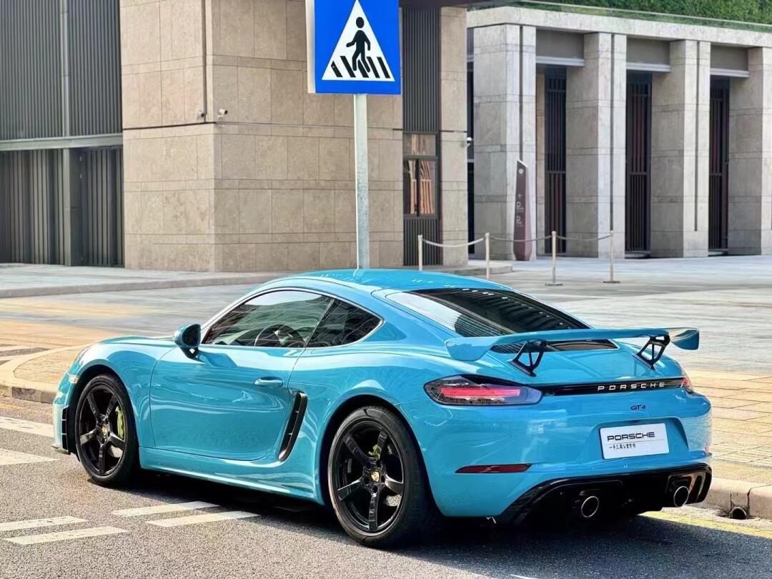

第三,不同速度下,风阻系数也不一样!因为汽车并不会一味的追求地风阻。而是在地风阻的同时,也要确保行驶的稳定性。比如说,保时捷 Taycan Turbo S:低速时 Cd=0.22,高速开启 “性能模式” 后,尾翼升起使 Cd 升至 0.26,但获得额外 150kg 下压力。也就是说,保时捷在刻意增加风阻,以提升车辆行驶的稳定性。
