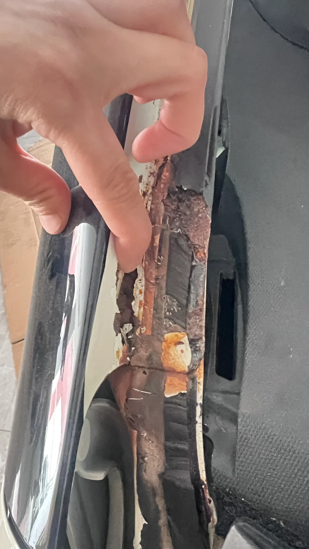

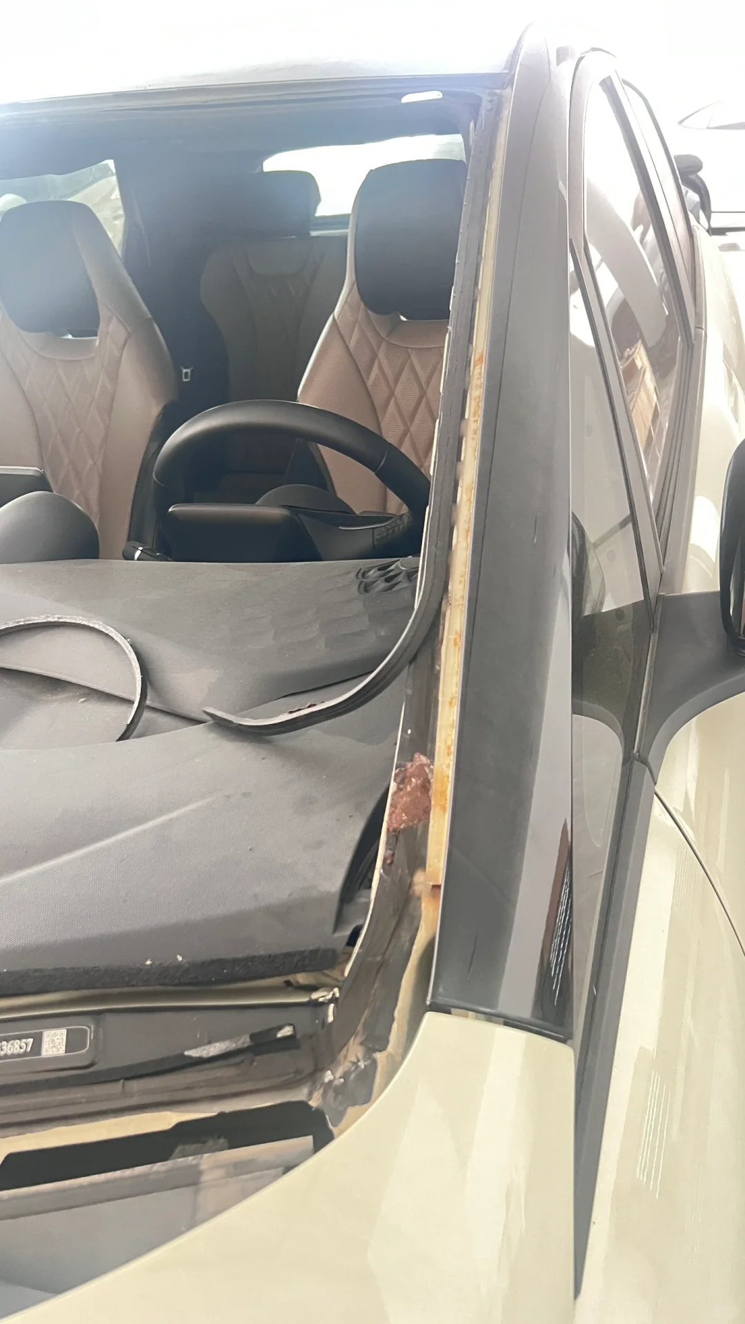

按照现在的汽车工艺来说的话,车子内部生锈的事情已经很少发生了,但很少不代表完全没有。近日有比亚迪海豚的车主反馈,自己的爱车在更换挡风玻璃的时候发现A柱生锈。4S店表示这个问题要切掉生锈的部分再换一块完好的上去就行。但车主明显不太愿意接受,因为在大多数人的认知当中,切掉A柱属于“重大事故车”。
我们先分析一下生锈的原因。通常车体生锈的原因是钣金件裸露,渗水或者长时间处于潮湿环境只是加速了生锈的过程。但从生锈部位来看,我认为有以下几种可能,第一是钣金件缝隙进水,水直接从A柱的缝隙渗入;第二是A柱内部的天窗排水管可能漏水;第三种可能是玻璃胶打得不太够,水从玻璃和A柱之间的缝隙渗入。但无论哪种渗水可能,制造工艺和用料都得背锅。
图:海豚出现生锈的情况,要么是防锈没做好,要么就是用料差。
还有一点就是这次A柱生锈会不会影响安全和保值率。首先说结论,会影响保值率,但不太会影响安全性。保值率这点不用多说,切过重新更换钣金件再喷漆,肯定会影响保值率。至于安全性的话,我看图片里的部分是蒙皮,真正作为A柱的部分在蒙皮的里面,各位看一看汽车制造的视频就知道了。而且咱们不能光看A柱本身,还得结合车头的吸能设计才能知道车头在发生事故时,会不会保护咱们的安全。

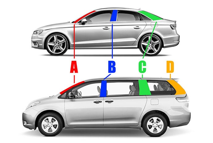

关于A柱,我还有话要说。有很多人受到互联网的影响,都认为A柱对车辆结构安全很重要,我认为这是以偏概全。虽然A柱对结构安全重要,但它其实也没有大家想的那么重要。首先ABCD这些车身支柱的最主要作用就是支撑车顶,车辆发生翻车事故的时候,车顶很容易被压缩,从而压缩车内乘员空间,威胁乘员的安全,车身支柱的主要作用就是支撑车顶,从而避免车顶出现严重的结构性溃缩。
