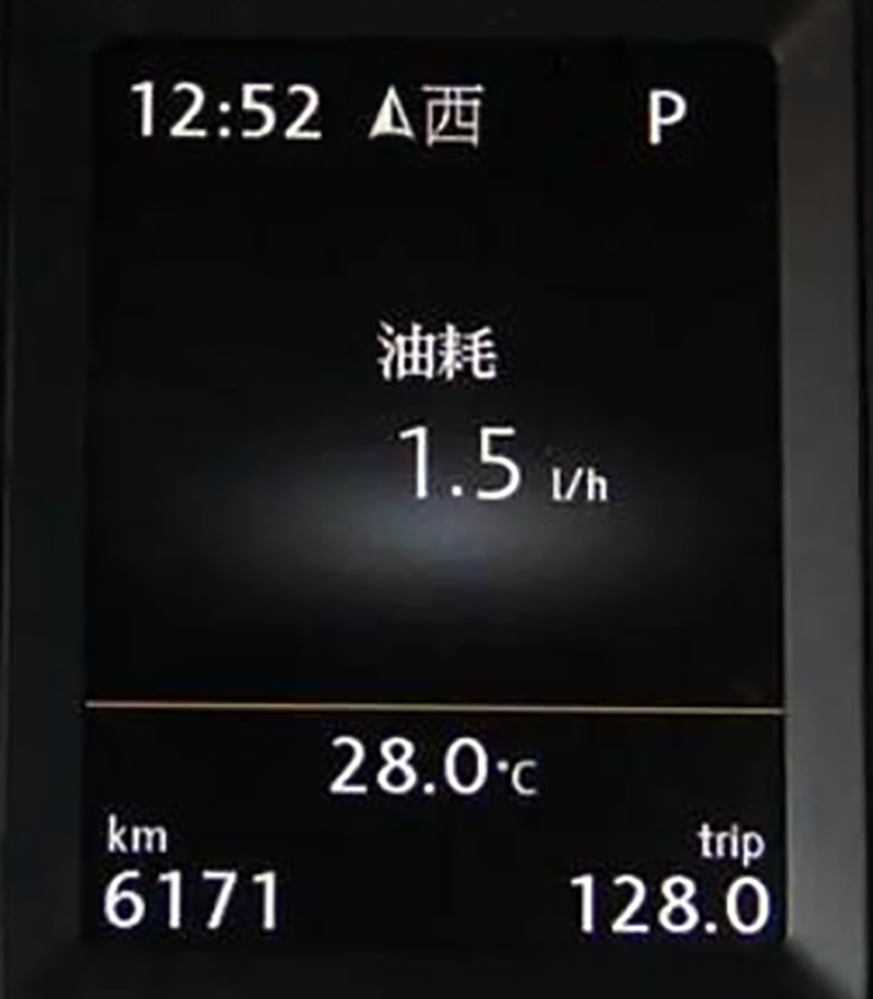

第二个因素则是怠速油耗一定会升高。
不同排量的发动机的怠速会有明显差异,因为怠速的转速是基本相同的;假设都是800rpm,1.5T发动机800转对应的单次做功耗油量当然更低,2.0T发动机同样转速的单次做功耗油量会更高,所以单位时间内(1小时)的怠速油耗必定是大排量发动机更大。
而发动机在理想温度环境中的低负载状态耗油量也会达到排量的一半左右,用空调或低气温环境中怠速的耗油量会达到与排量相当的程度。
汽车在城市道路中用车难免会高频率怠速,所以大排量汽车的日常用车耗油量难免会更高。
