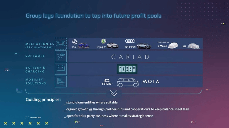

柴油门当然还带来了Herbert Diess,迪斯则带来了CARIAD。
2017年接管大众集团的迪斯将集团内各品牌的电子电气开发整合在一家专属公司中,目的是将电子电气架构高度模块化、统一开发统一交付,形成一个集开发、测试、放行的Tier0.5型供应商,远期上市。
海外首试新一代奥迪A5:一次形势所迫的换代 | 驾仕阅读
愿景是好的,但德国汽车行业还从未有过集开发、测试、放行的三合一巨无霸。德国汽车工业已经适应了OEM做好需求设计、供应商做好方案设计的散点型供应商体系。
CARIAD的目标设定无疑是破坏性的。
只是还没有等到CARIAD去破坏行业,就发生了自我损坏:
◆ CARIAD由来自大众集团各品牌工程师和管理层抽调组成,这些人依然是传统行业思维;
◆ 对于CARIAD的高期待使其处于极大的交付压力下,充沛的预算导致招聘员工的质量良莠不齐,能力与目标设计不符;
◆ CARIAD提出的电子电气架构方案与模块化并无紧密联系,混杂各品牌控制器的设计使其依然有大量集成测试需求,无法独立交付;
◆ 各品牌对于CARIAD的定位产生了抗拒,对于交付内容的理解存在差异,对于合作分工的决策无法共识,导致CARIAD无法准确开发产品。
最终CARIAD沦为开发转包的包工头。

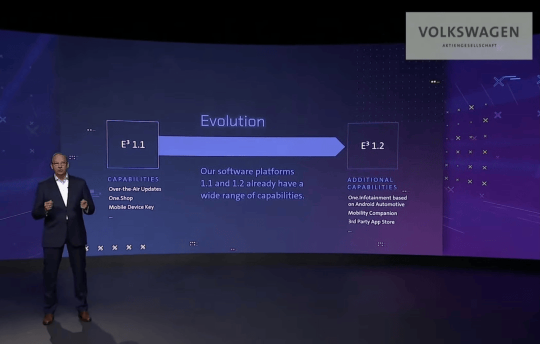

其交付能力很快在MEB平台使用的E3 1.1架构上被验伪,然后是无休止的Taskforce以及保交付、保SOP斗争。E3 1.1的拖沓让CARIAD进入1.1与1.2两大平台同期开发的处境,1.1两年后SOP的1.2架构不出意料地被推迟,而奥迪/保时捷本来需要这一架构准时交付以完成各自后续的测试验证。

为了避免ID.3的噩梦重演,奥迪-保时捷-CARIAD很快组成了E3 1.2的Taskforce(特别工作组)。
Taskforce的目标远不是修正开发途径,而是快速提高Ramp-up功能以及Burn-down错误。在不考虑流程限制等条件下调动各方资源以提升测试以及放行速度,同时聘请咨询公司监督,协助“优化流程逻辑”。

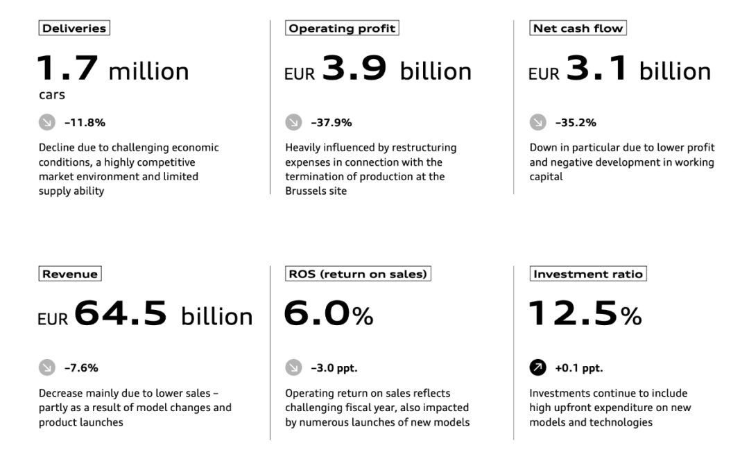

作为大众集团现金牛的奥迪无法延续高额利润输出、财务状况出现问题。2023年的经济指标证明2022年只是疫情过后暂时性的消费拉动,2024财年的盈利率直接降到了大众水平的2.3%,企业状态已经颇为紧急。
这种状况当然有连带因素:
◆ 前任CMO Hildegrad Wortmann主导的一口价直营模式无法匹配现有车型的低利润,经销商的抵制拉低了市场销售;
◆ 产能的重新分配与新投资工厂拉高了固定投资;
◆ 中国市场的破坏性竞争颠覆了CKD件合资模式,中国市场同样无法提供大额利润。

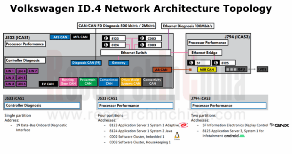

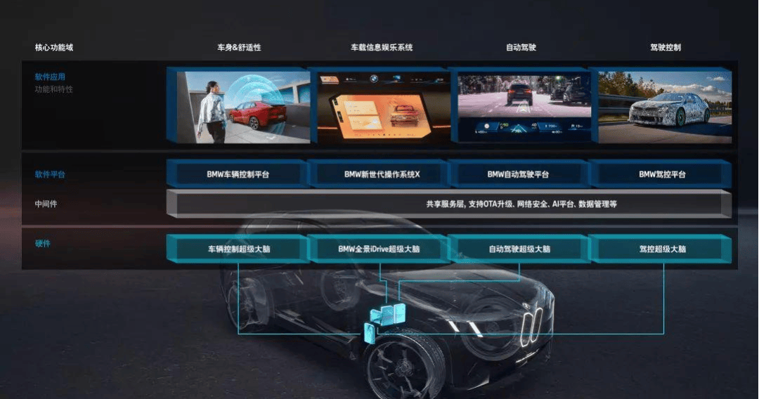

■ E3 1.2电子电气架构
E3 1.2全新架构其实是十年前流行的功能域控设计,对比当下的空间域控结构上便已落伍。功能域控的设计使域控的功能不够发达、冗余设计不够全面,况且E3 1.2还有不少来自前序平台的控制器。功能域控还存在多种Bus系统的通讯问题,使得域控无法突出功能集成设计而更多作为传输的中间介质存在。放在德国工业体系中,各个域控由独立供应商开发、负责的功能完全不同,导致功能集成变得极为复杂。
即便如此,功能域控依然是应对信息娱乐、驾辅系统这些高功能集成度以及法规对于在线汽车车载信号内容传输准确性完整性要求的解决方案。这也是宝马新平台Neue Klasse使用类似结构的原因。
超级智障
听说宝马也在Taskforce,历史总是惊人地相似。

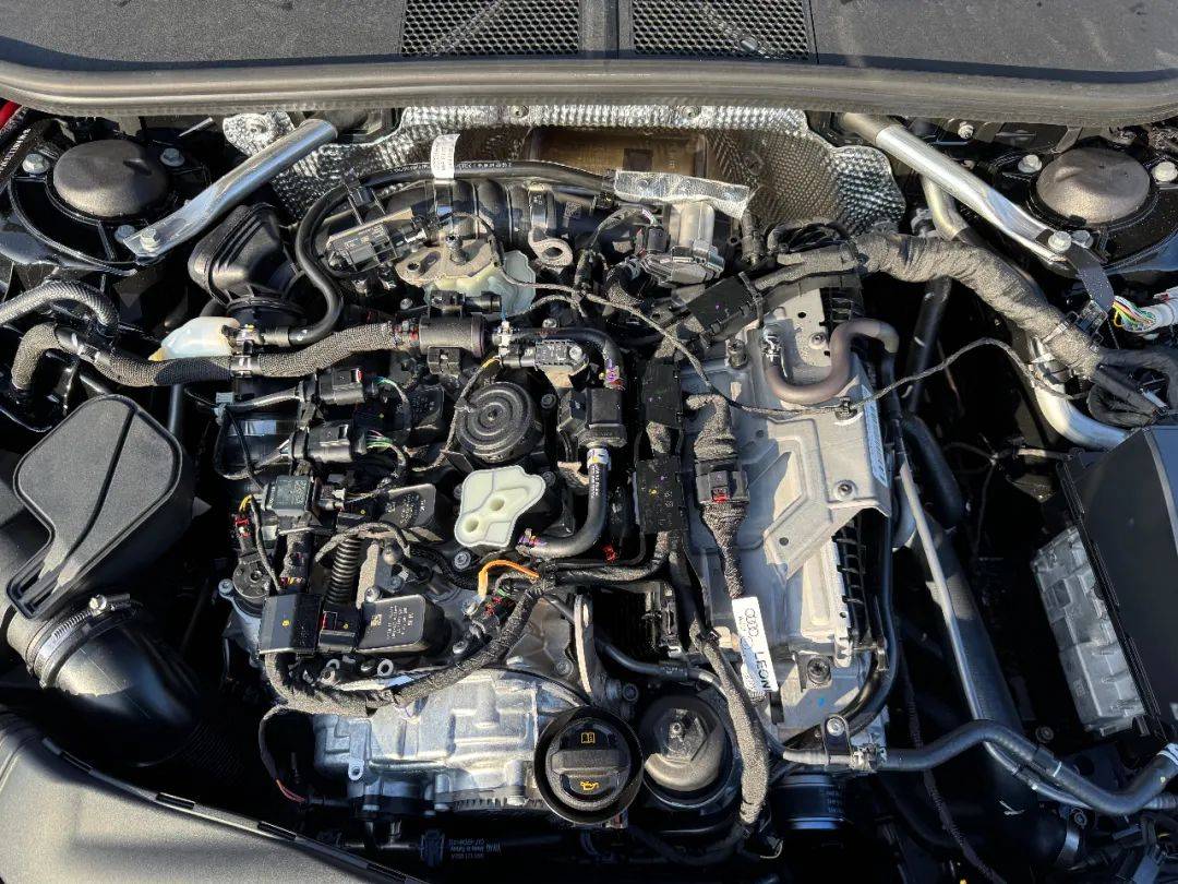

前面已经提到,PPC平台的汽油机换装了EA888evo5机型,能在电动车时代依旧能够引起注意力的内燃机不多了,看得出EA888的金字招牌还在。
evo5机型有125/150/185(PHEV)/200kW四种功率,基础结构并没有发生变化,变更的其实是配件和设定,需求主要来自排放法规带来的全工况Lambda=1以及升高的MHEV/PHEV Mix。
主要变更如下:
◆ 峰值500bar的直喷系统;
◆ 升程更大的排气侧边气门升程系统AVS;
◆ 集成式排气歧管、排温1020的VTG 、GPF;
◆ 小幅提高的热效率以及更加宽泛的高效能区间;
◆ 容量更大的变排量水泵以及主动式热循环;
◆ eCAT。
其中,对于性能最为直接的提升来自盖瑞特的VTG,实现了更好的动力响应以及输出。

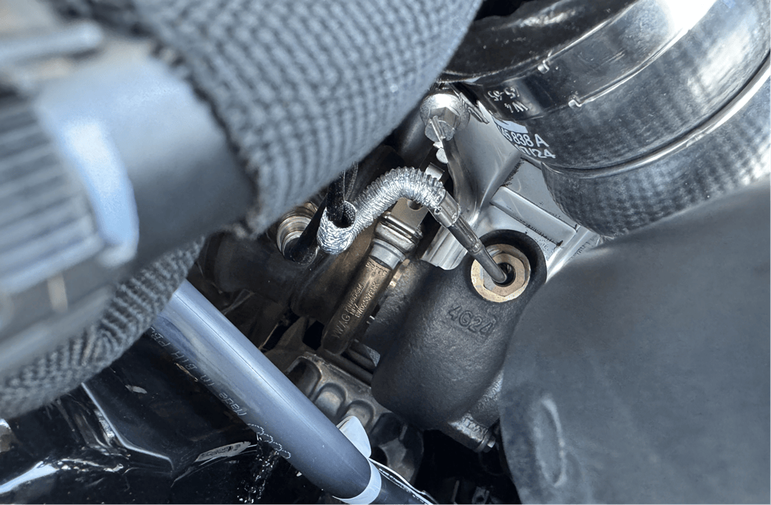

问题是500bar喷射系统以及发动机近端GPF使得evo5机器发出沉闷的声响,加上水泵以及风扇工况时间更长,使得这台发动机给人的印象总是嗡嗡作响,质感较差。新机器与DL382变速器的配合依然存在问题,感觉DL382并没有很多针对性的优化:低速闯车、中低挡位换挡顿挫、RND挡位切换时明显的离合器结合响声、大油门阶跃时降挡响应等老生常谈的问题仍旧存在。

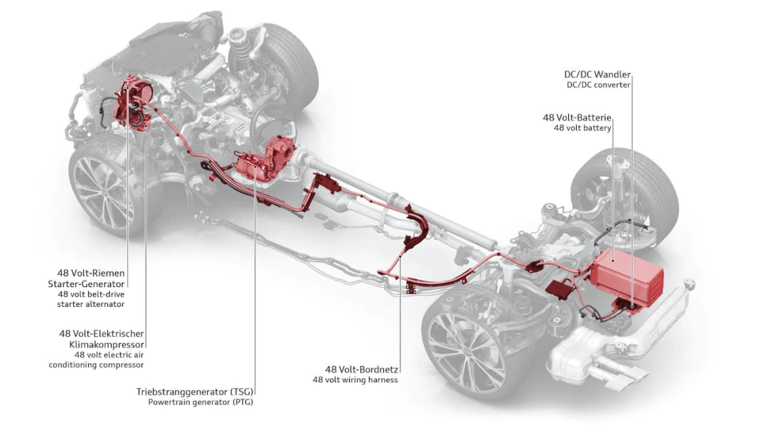

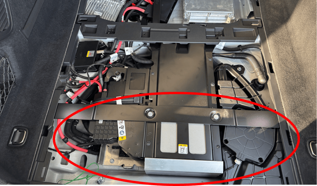

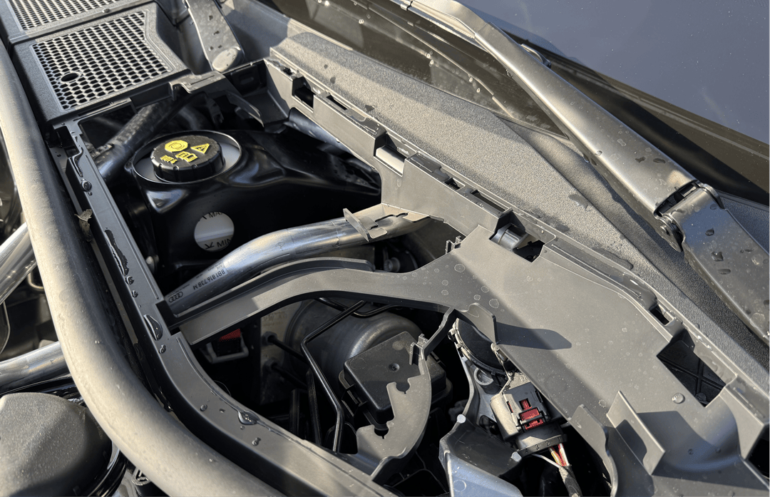

MHEVplus是PPC PT的一大亮点,48V系统在此前P0位BSG电机的基础上加入了P3位驱动电机,根治了瓦雷奥BSG电机带来的质量问题,同时实现了电驱动。P3位电机峰值功率为18kW,额定功率11kW,1.1kWh锂电池位于后备箱备胎槽内,最高可以接入4挡、实现大约60km/h的车速,应对低负载挪车以及启停工况还是绰绰有余。
P3位48V电机的讨巧之处在于它是一个add-on模块,与其他组件冲突较小、成本增加有限、可以配置在不同配置车型、无需对现有变速器做较大调整。这么做背后的思路依然是将内燃机作为主力的同时实现混动化,与P2位电机结构的PHEV车型类似,没有脱离德国主机厂的技术主线。
位于备胎槽内的48V锂电池

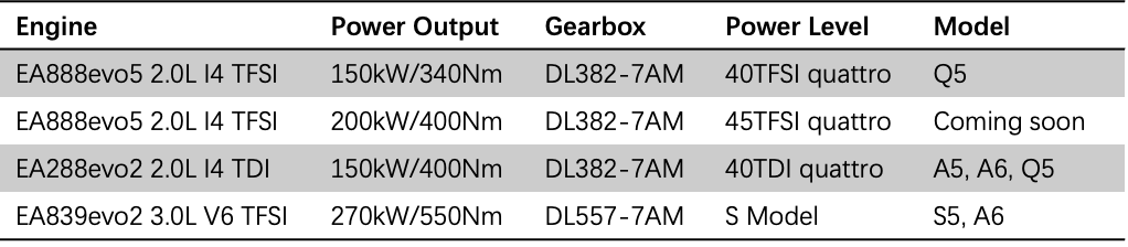

唯一的问题是目前配置面较为狭窄:

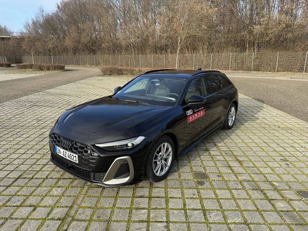

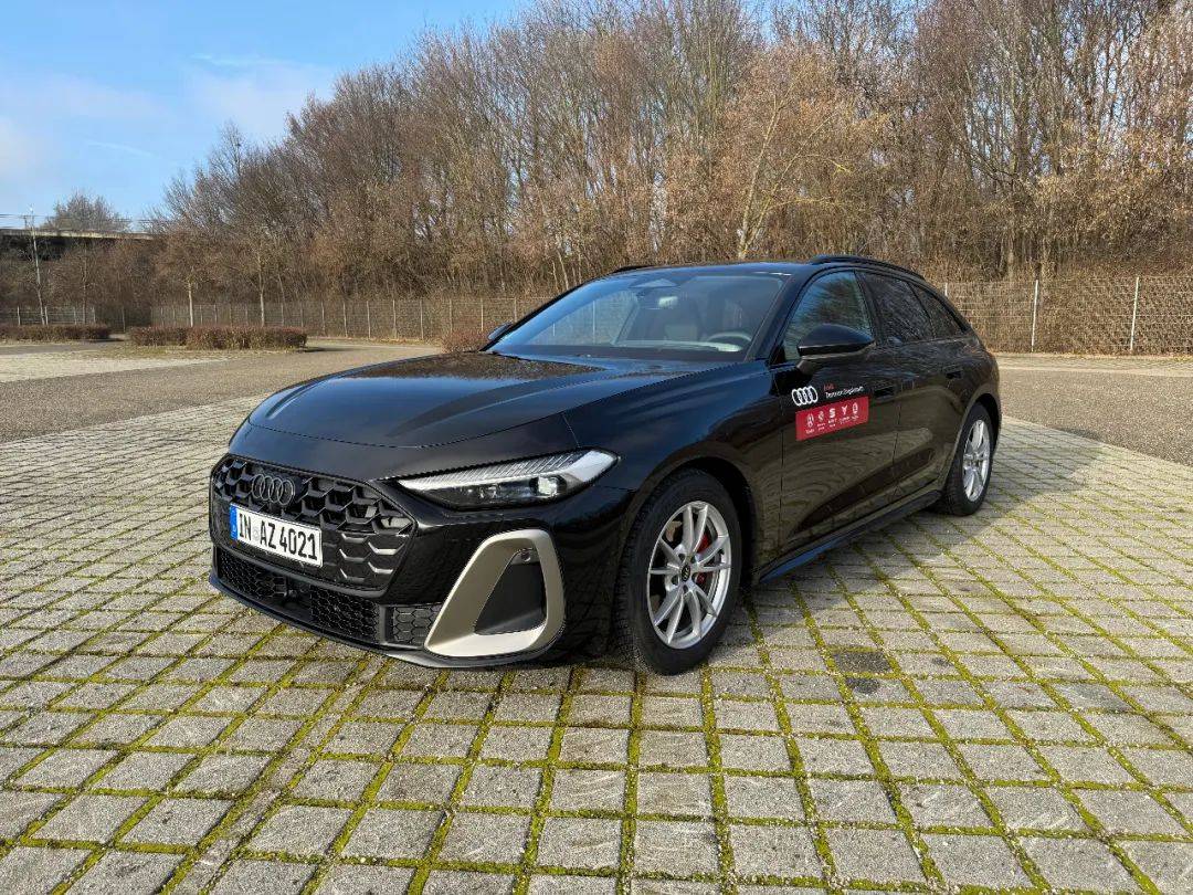

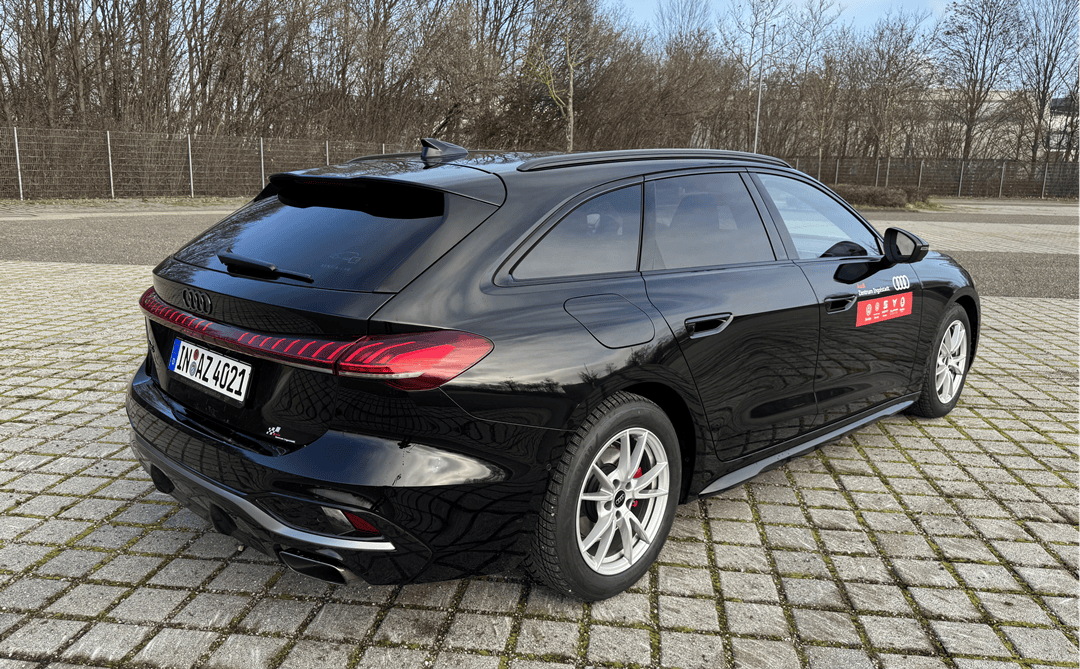

我们的测试车是首批下线的A5 Avant,150kW四驱车型,对应功率级为40TFSI quattro,主力机型。只是该机型无48V MHEV,仍旧使用12V启停电机。
测试车选装了价值8000欧元的Edition1配置包,包含19寸车轮、铜色外观饰板、S-Line包、倒车影像以及一些舒适功能;额外选装了Tech Plus配置包,包含副驾屏、360环景影像、矩阵大灯、三区空调。两个选装包合计1.4万欧元,占车辆基础价格(5.2万欧元)的27%。
选装包仍旧是奥迪的核心盈利模式。

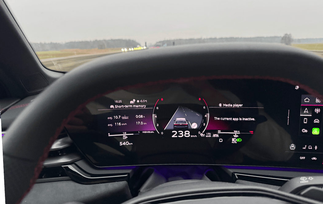

evo5发动机的动力表现还算扎实。变速器无LC功能,零百加速时间7.6秒中规中矩。0-160公里/小时加速时间20.1秒、最高车速245km/h,动力足够但绝对没有好过evo4同功率车型。发动机的扭矩表现出色,低转速高扭矩请求时依然有源源不断的动力响应,符合一台400Nm机型的表现。
只是同样是150kW峰值功率,2.0柴油机动力的三项指标都比汽油机更好,48V MHEV对于性能大有裨益。

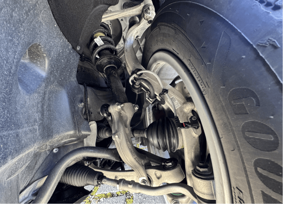

B10的底盘配置完全是MLBevo平台件,仅在少数特性件上有所更新,因此操控性特征基本保持了前序平台状态。
前轴继续五连杆设计
B10继续提供多种簧震设定,Edition1选装包包含19寸车轮捆绑1BE低车身高刚度悬架。因此即便是17英寸40扁平比冬胎,B10悬架垂向特征依然是硬。悬架行程中对衬套产生了很大压力,部分情况甚至有超调震动,加之对高频小振幅震动几乎一比一传导,运动风格非常明显。自适应减震器悬架1BQ依然在配置单上,只是减震器依然是单比例节流阀设计,多了CDC多级特性设定功能,但对车辆垂向特性的影响有限。
B10的横向操控特性比较简单,稳定性出色、对车轮极限的表达明确,车身对于横向操控输入没有明显迟滞或超调。不再提供两种尺比的转向机,但标准转向机的特性的交代同样明确,操控要求很低。

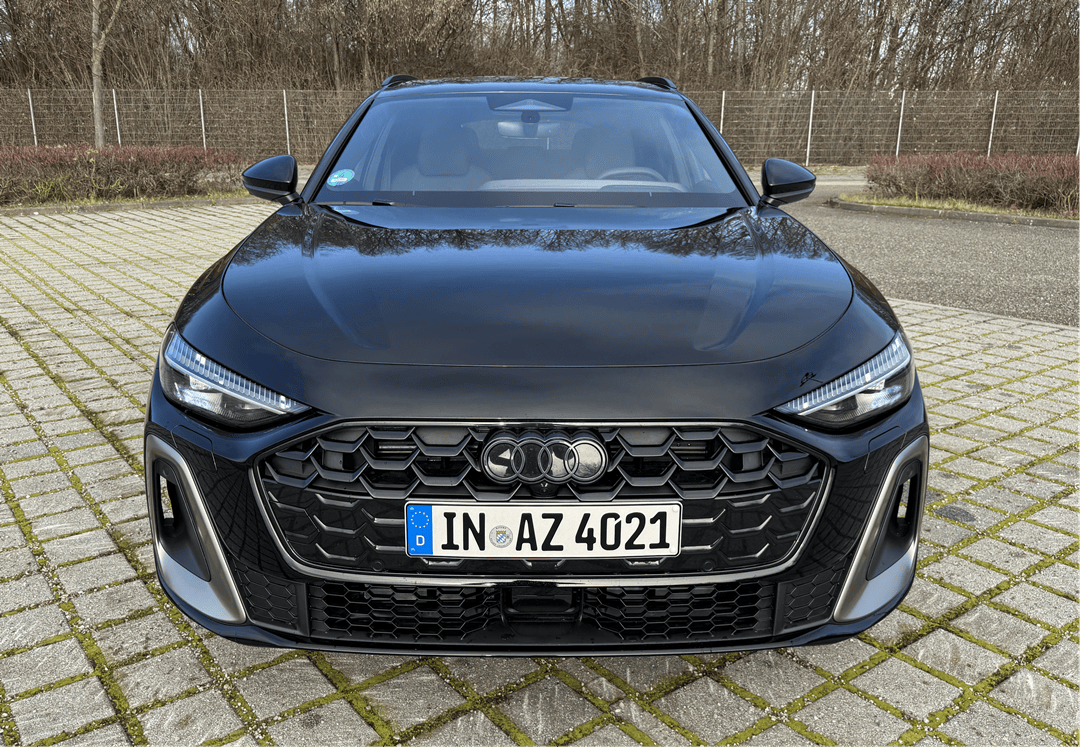

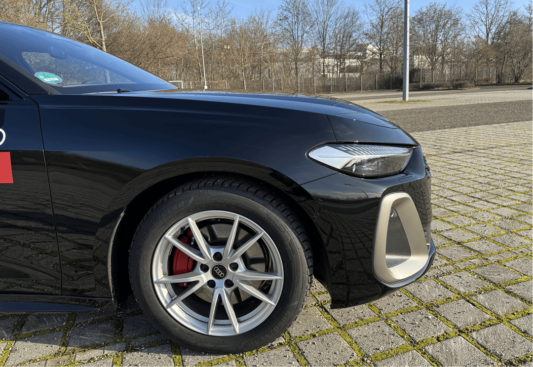

外观依旧提供SLine和advanced两张脸,虽然差异已经变小。
与B9相比一些明显的变更包括:
◆ 两侧巨大的垂直气道;
◆ 低矮圆润的车头以及SoftNose设计,考量行人碰撞性能;
◆ 全新SingleFrame设计;
◆ 彩色喷漆Trim件。

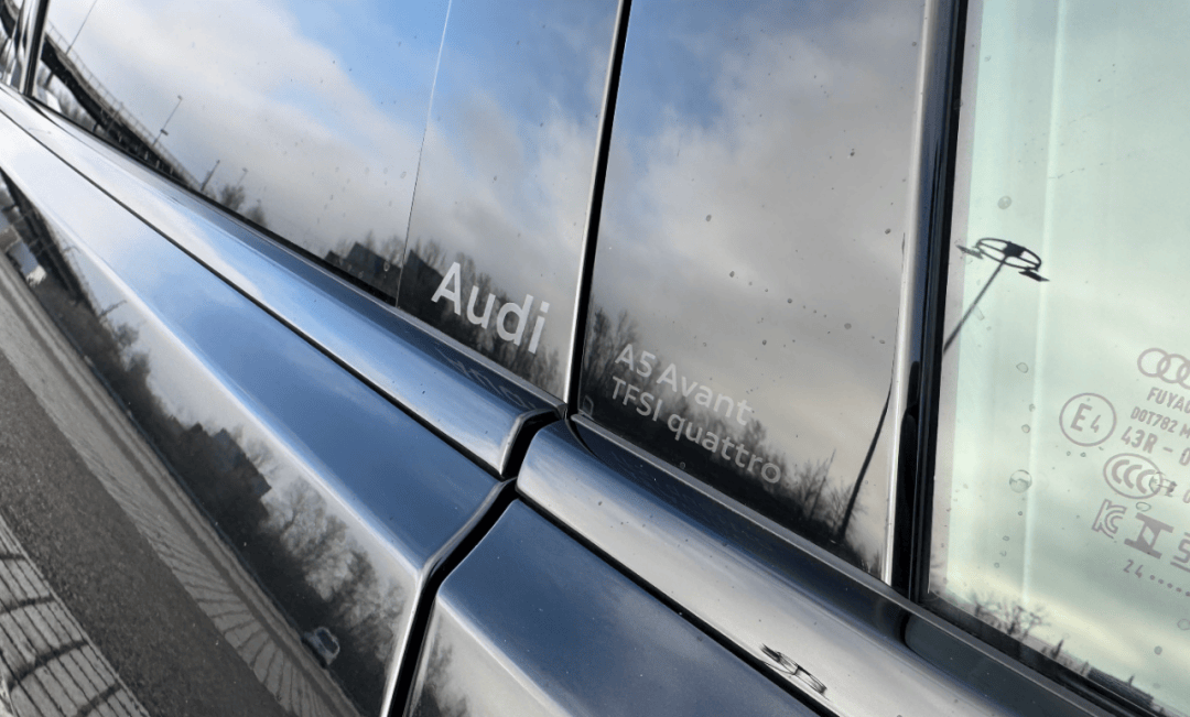

离开前脸,设计明显开始出现妥协。B9上出色的钣金工艺、精美的车身件、出色的缝隙控制、高级的工艺水准在这一代车型上几乎消失殆尽,不再使用SharpLine这种昂贵的造型线,只留下一个巨大的、没有视觉中心的车身侧面,使得车身后侧的quattro blister和繁复糅杂的负角度车尾成了造型亮点。
我愿称之为快餐造型。

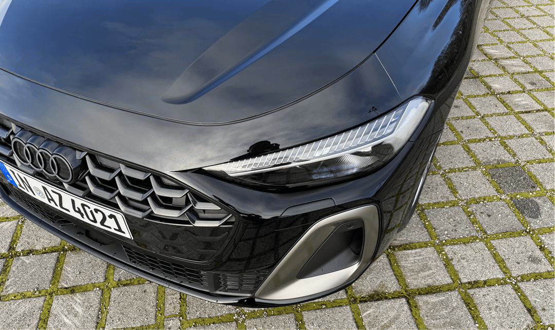

此外,SoftNose的注塑车头与翼子板金属件的配合也出了明显问题。注塑件质量堪忧,不仅左右缝隙控制出现了较大偏差,巨大塑料件在光线下也与金属件产生了明显的质地差异,无法像B9车型的蚌式机盖一样提供价值感。

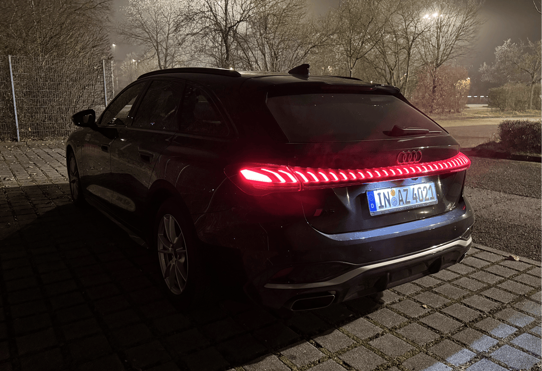

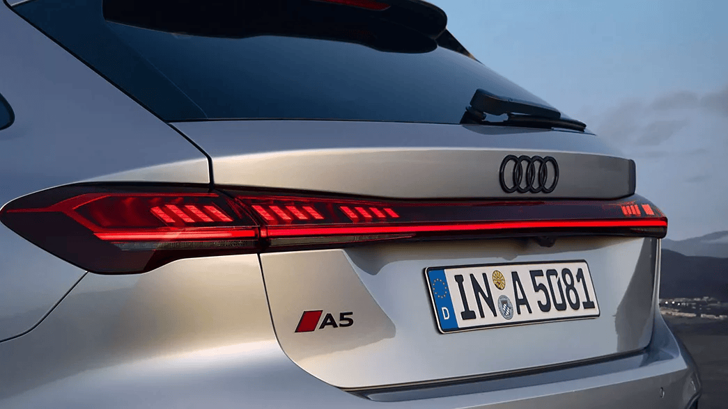

车尾则揉入了太多造型面,多层造型让人觉得复杂且无序。尾灯分Basic、Pro和Plus三种配置级别,Pro多了贯穿式示廓灯以及动态转向灯,Plus多了OLED灯板。三种配置中只有最高级的OLED灯板能够提升造型效果,至于大多数车型使用的Pro尾灯,贯穿横杠造型带来的效果和质感非常有限。

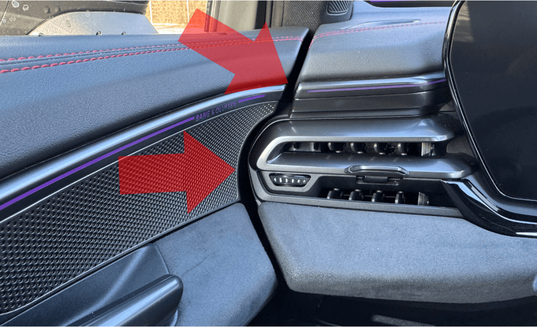

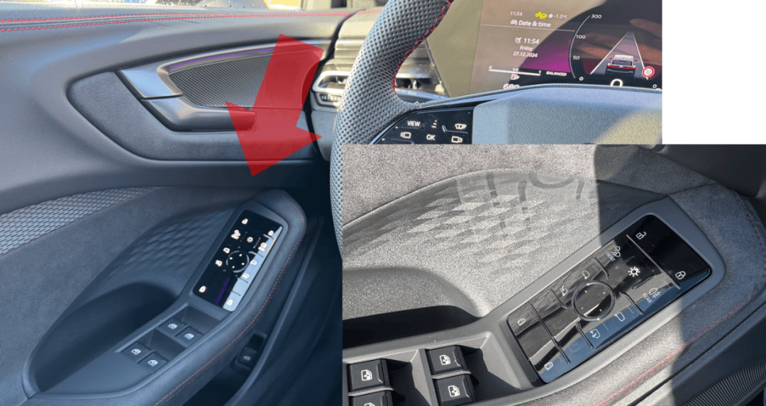

驾驶员膝盖会与门板上灯光-座椅-后视镜多功能触控板发生干涉,关门时会磕到驾驶员膝盖。门把手上的触控板意义是用一个统一的面板集合三个不同功能的控制面板,只是形式、操作、质感、设计都愚蠢无比。哪个智商在线的设计师会把灯光这种低频率控制与座椅、后视镜这种高频率控制模块放在一起?!

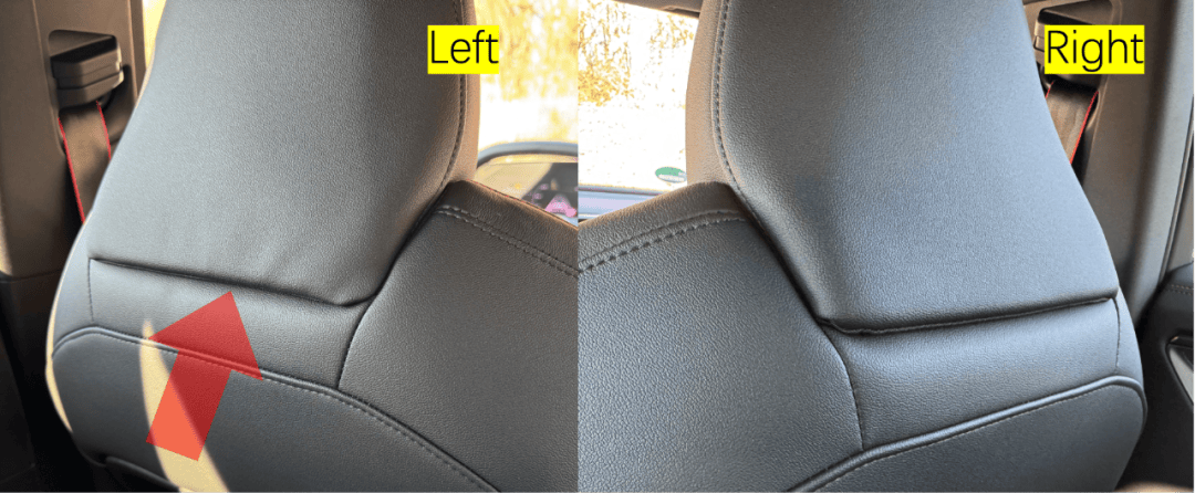

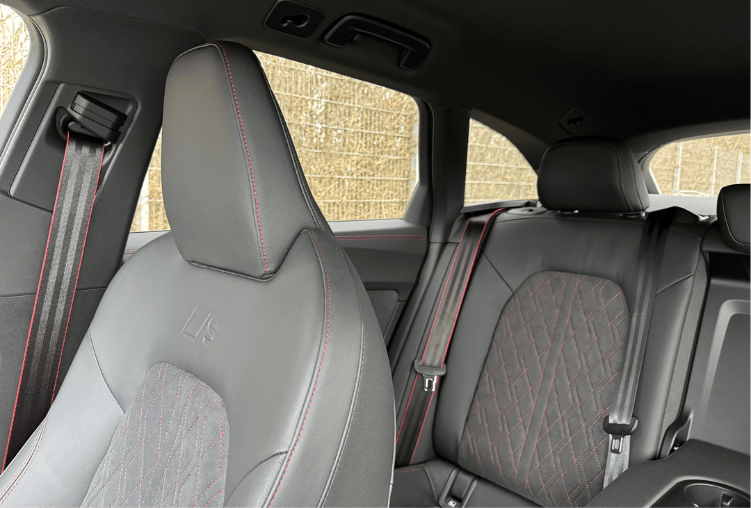

B10提供三套座椅,主要变化是前排座椅增配中央气囊、S-Line座椅中加入通风功能、头枕音响以及织布面料。尤其是S-Line运动座椅不再跟仿皮面料捆绑,极大程度上提升了质感。但无论哪种座椅,整体依然处于偏硬状态。腰部、肩部缺乏独立调节与支撑性,舒适性并没有提升。

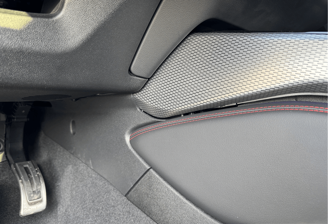

B10的内饰质量退步明显:
◆ 仪表台缺乏支撑结构,按压面板一直在吱吱呀呀;
◆ 弧面屏大黑边带来了较差的质感;
◆ 地台设计理念老旧且毫无质感,大量黑色亮面塑料面板像是半成品;
◆ PanelToDoor设计的中控台门板间隙控制失控,分型面复杂且缺少过渡;
◆ 内饰的硬塑料彻底不装了,你摸呗质感就是欠奉;
◆ 中控屏与中央面板交汇处、手腕支撑点这些重要位置的内饰面板边缘有大量毛刺;

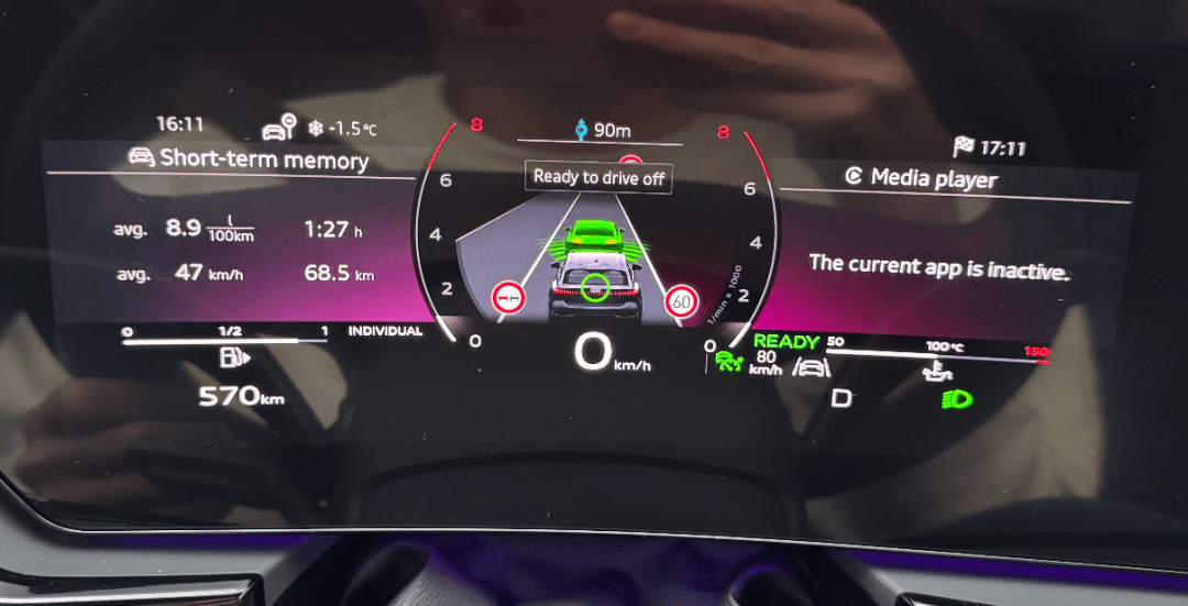

0/50/100/300

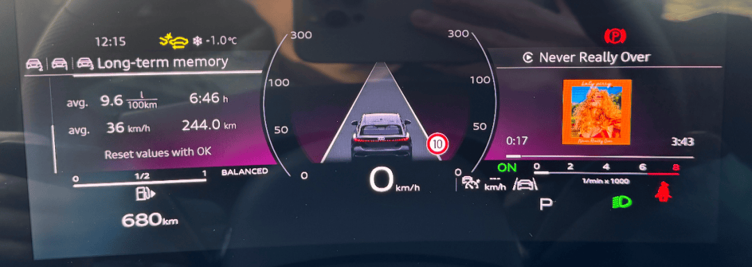

仪表屏UI的主要变化是路况渲染占据了仪表盘的中央区域,转速与车速信息被迫让步。而且路况显示并不准确,对于交通环境的感知明显逊色于国内使用更好摄像头甚至LiDAR的车型,让这一显示变得多余。车速表在时速100km/h后的显示间隔达到了100公里,转速表也偏隅一角以柱状图作显示,信息非常不直观。仪表屏UI不支持太多自定义功能,可选的信息显示有限,各个显示区域不支持过多自定义。
