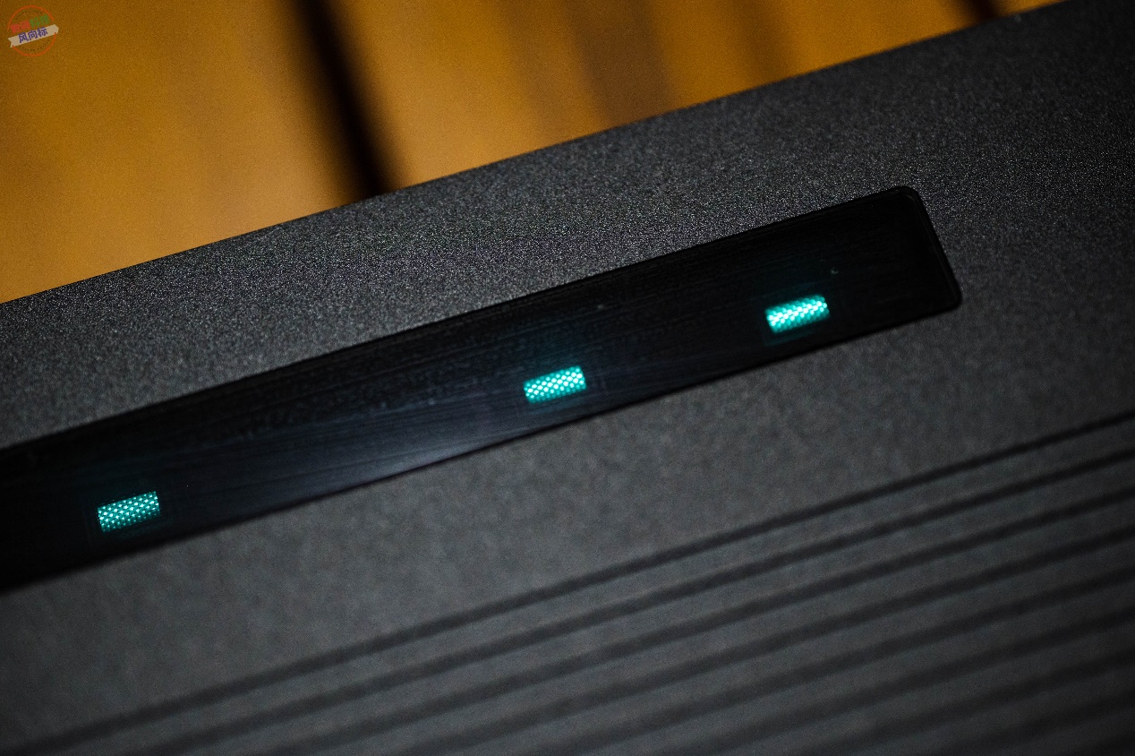

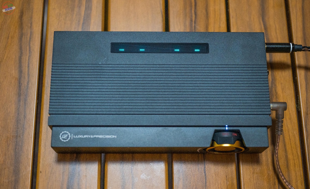

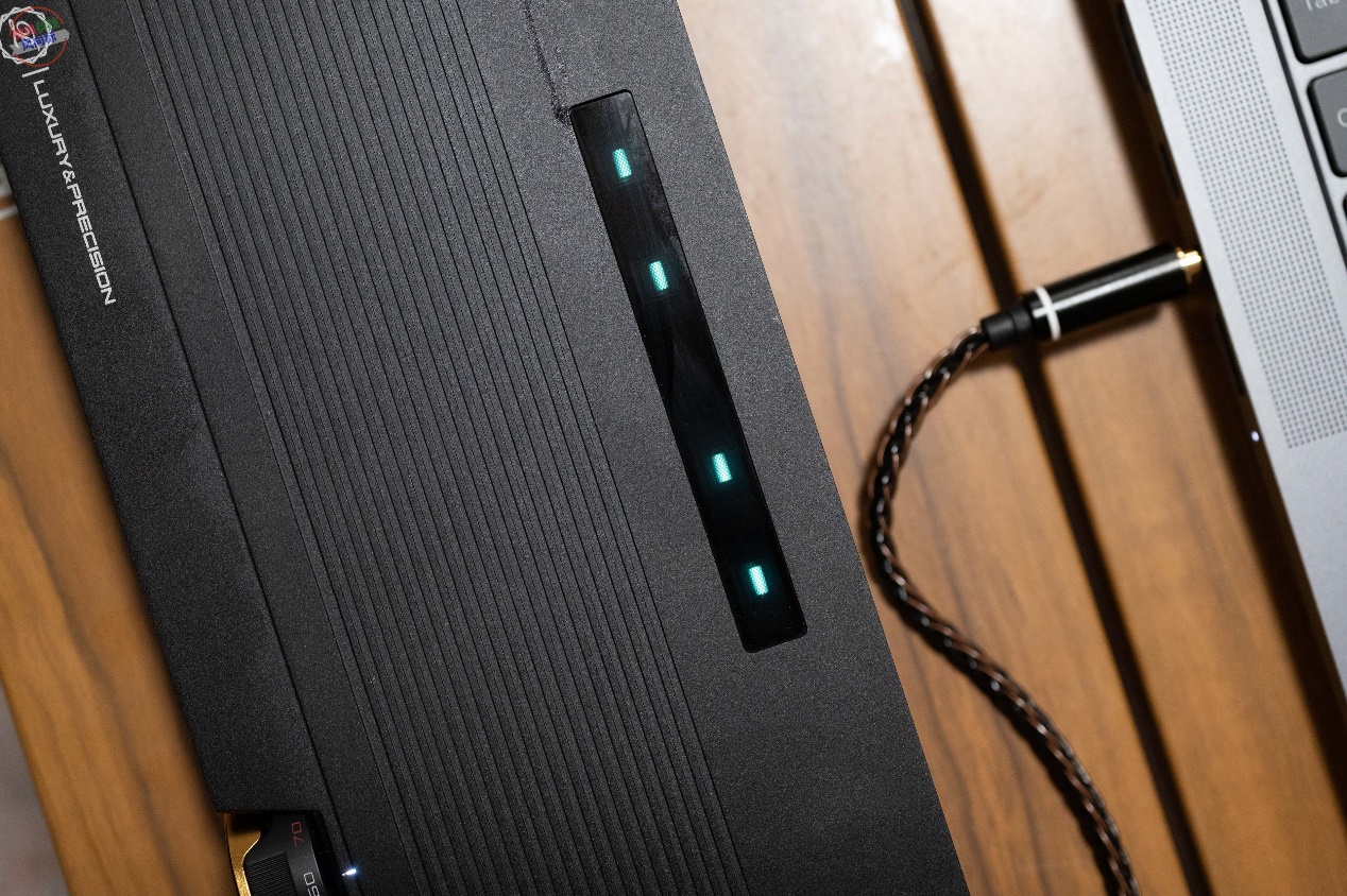

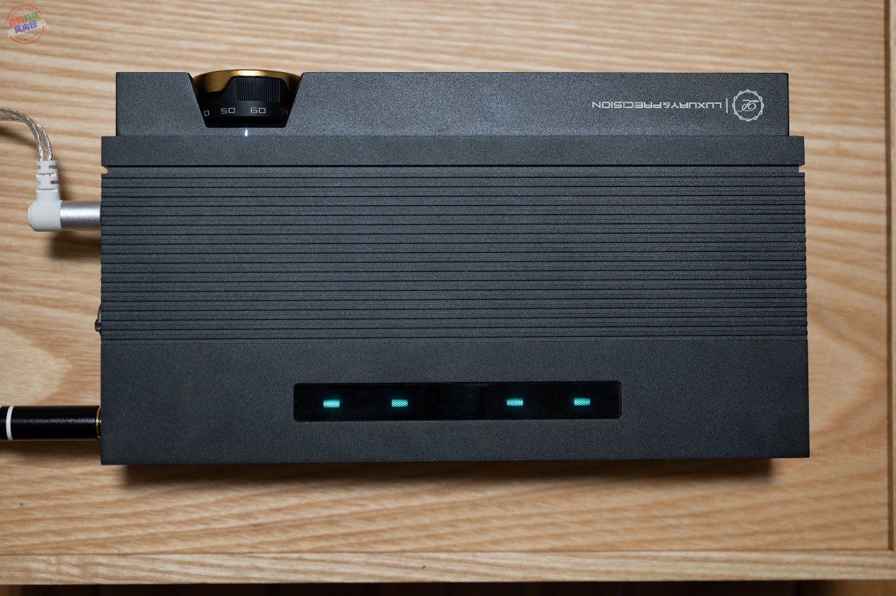

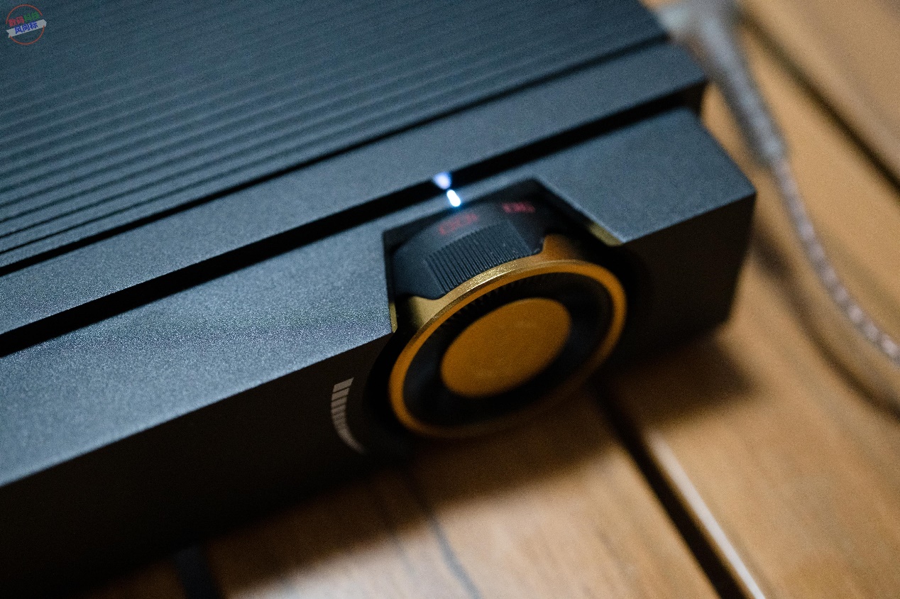

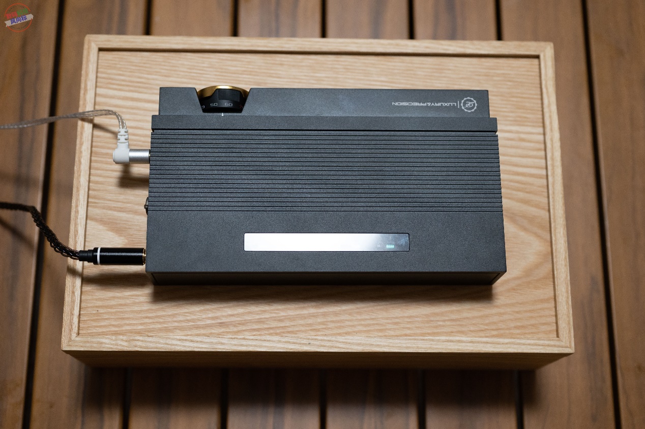

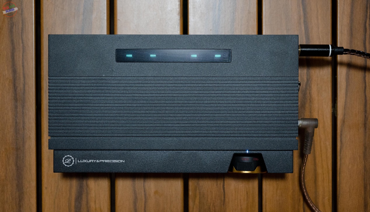

最近尝试了一款Luxury & Precision 乐彼的EA4耳放,第一感觉是它确实很有分量。全金属的黑色外壳,方方正正的,棱角摸起来稍微有点利,不过整体的打磨和磨砂质感做得挺好,拿在手上能感到扎实的做工。厂家很贴心地附带了几块厚实的橡胶垫,贴在底下放在桌子上非常稳当,不用担心滑动。最引人注目的是机身上方那块透明的小窗,机器启动后,里面的电子管会发出幽幽的蓝光,算是个实用又有点趣味的细节。

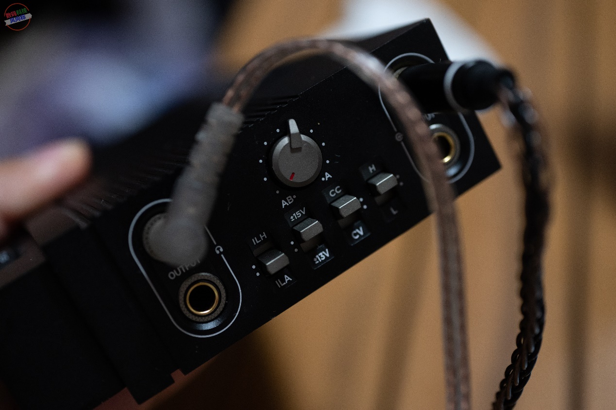

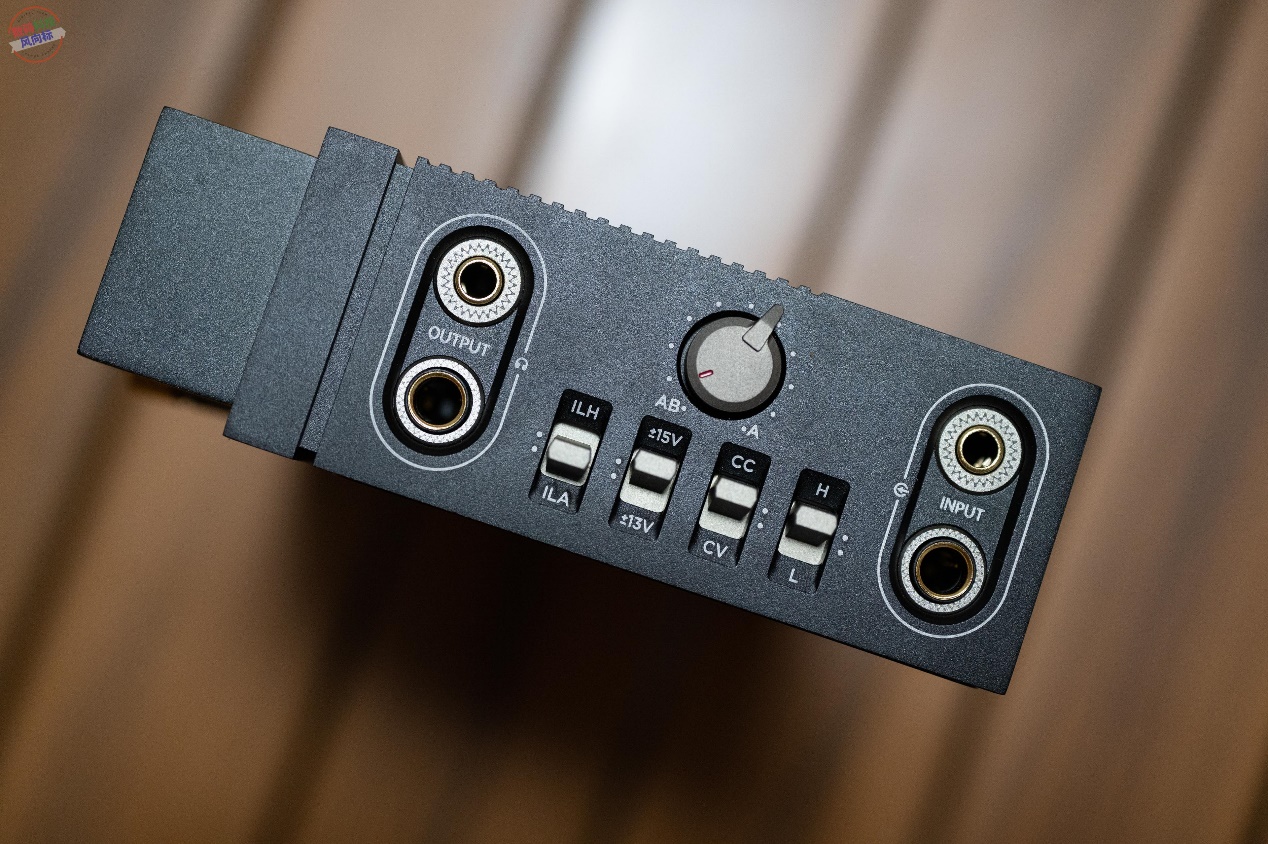

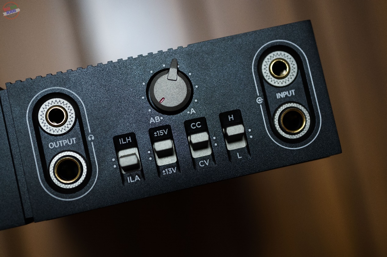

真正让EA4变得独特且充满可玩性的,是机身前脸那一排物理拨杆和旋钮。这可不是简单的摆设,它们能让你非常深入地介入声音的塑造过程,组合出截然不同的听感。中间是一个可以旋转的拨杆,它能让你在 Class AB 和 Class A 之间平滑过渡,总共有11档位可选(从10mA到50mA的静态电流)。这个调节带来的变化非常直观:当你把它向右旋(向Class A方向增加电流),声音会变得更宽松、更开放,整体的氛围感增强,听感更舒适悠闲;往左旋(向Class AB方向减少电流),声音则会收得更紧致,线条更清晰,速度感也更快一点。不同口味的音乐或不同的耳机,在这个调节轴线上都能找到一个听起来最顺耳的点。
在旋钮下面,还有四组开关拨杆,提供了更丰富的调整维度,官方提供了一些可以获得更强或更弱电子管效果的参考值,ILH/ILA开关 主要影响输入信号的处理方式,±15V / ±13V开关 决定了耳放部分的供电电压,CC/CV开关 控制电子管灯丝的工作模式(恒流或恒压),H/L增益开关 是最常用的,高增益(H)对付那些难推的大耳机效果拔群,低增益(L)则更适合容易驱动的小耳塞或耳机,避免过推。
把这些拨杆组合起来,再加上拨杆调节,就可以获得上百种效果,可以针对手里不同的耳机和正在听的音乐类型,或者纯粹按照自己的喜好,来“调配”出一种最适合当下的声音特性。

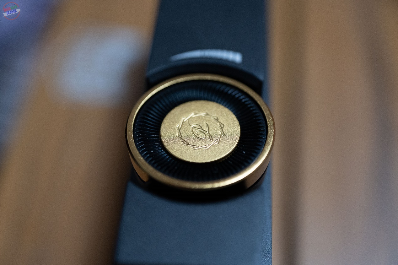

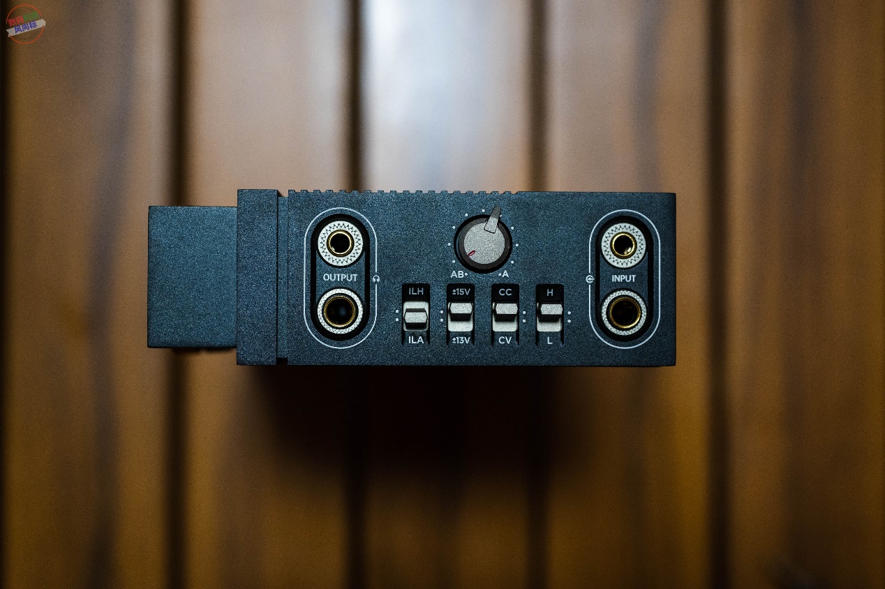

连接方面,EA4配备了齐全的接口:前面板有4.4mm和3.5mm的输入与输出各一组,方便接驳各种播放器的Line Out口(线路输出)以及不同规格的耳机。侧面那个带清晰刻度的音量旋钮手感顺滑好用,特意把70格以上标记为红色,是个贴心的提示,防止音量过大损伤听力或器材。
