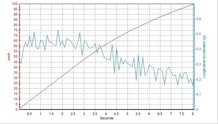

Aion LX作为电动车,并不支持弹射起步,所以挂进运动模式直接电门到底的方式,AIon LX在起步的瞬间会有明显的抬头动作。只不过由于电机的功率一般,瞬间爆发而来的扭矩不能突破轮胎的抓地力,所以这种情况下起步,Aion LX并不会有烧胎的迹象。
(Aion LX 80 0——100km/h加速成绩:8.07s)

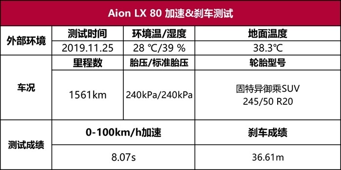

由于缺乏变速箱的存在,Aion LX在起步后皆以一种平稳的状态进行加速,整个加速过程不会给予驾驶员明显的推背感。最终做出的最佳百公里加速成绩为8.07s,并且在多次连续加速的情况下,成绩都稳定地维持于8s左右。这个成绩接近于同级别的2.0T燃油发动机,虽然对于电动车来说,这个成绩不会特别出彩,但是考虑到其超过2吨的车身,其实也符合预期。如果消费者对该成绩并不满意,Aion LX还提供四驱版本,加速最快可达4秒内。当然选择四驱版本的消费者也要注意,四驱车型的续航由于电机更多,续航也会短于前驱车型(NEDC600km)。

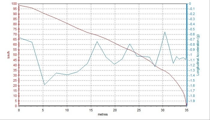

紧急制动的情况下,Aion LX的制动力分配还算均衡,而且ABS介入非常及时,并没有出现弹脚现象。只不过由于车重的问题,明显的点头动作肯定是避免不了。而值得一提的是,Aion LX的刹车踏板是调得非常接近传统燃油车,并没有因为要兼顾动能回收而影响脚感,普通用户并不需要付出多少学习成本就可以适应,这一点是非常值得称赞的。
(Aion LX 80 100——0km/h制动成绩:36.61m)
测试车型搭载的是规格为245/50 R20的舒适轮胎,在多次测试的情况下并没有出现明显的热衰竭,成绩范围稳定,其最佳成绩为36.63米。这样的成绩放在同级的燃油车也算得上优秀,何况Aion LX这种超过2吨整备质量的车型,可以说制动表现属于非常拔尖的水准。

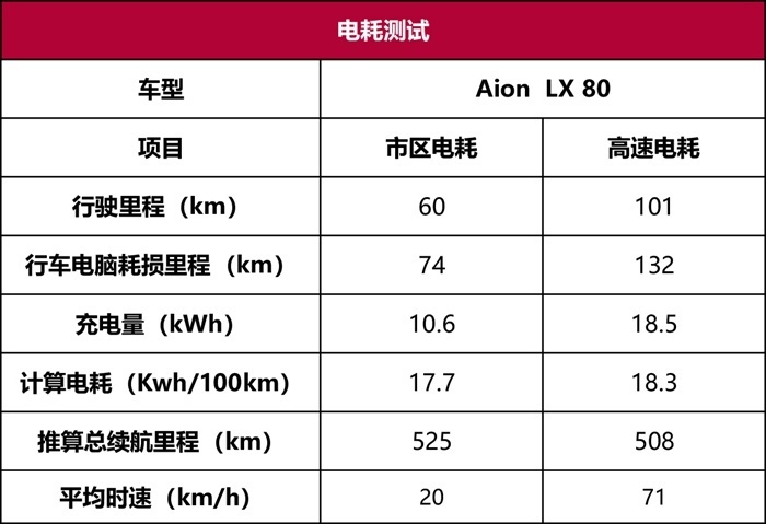

电耗测试:
我们所测的这台车为Aion LX 80全系最长续航版,综合续航为650km,电池容量为93kWh。值得说明的是,这个版本车型所采用的电池是能量密度更高的宁德时代NCM811电池组(能量密度达到了180Kh/kg),这个用料配置在新能源汽车当中还是很厚道的。可以预期的是,将来会有更多新能源车搭载宁德时代的“811”,从而达到提高续航的目的。
经过实测,这款车在市区平均时速20km/h的前提下,计算电耗为17.7kWh/100km,考虑到这款车的整备质量超过了2吨,有这样的电耗表现其实挺不错的。在续航真实度方面,用市区实际行驶里程与新车电脑消耗里程的比值倒推,得出这款车在市区工况内的真实续航里程为525km。作为新能源车型,市区工况超过500km续航的表现,对于大部分消费者来说完全可以笑脸接受,毕竟这个工况内的续航成绩很多燃油车都达不到。
作为新能源车型,Aion LX在市区内的驾乘体验很舒适,我们这台车的单电机动力系统在绝对加速能力上并不出彩,但它的优势在于动力响应性非常好,即踩即有,线性细腻。尤其值得指出的是,这台车所搭载的I-pedal单踏板模式实际体验非常好,单踏板加减速控制很自然,确实是个减轻操作压力的实用性功能。
不过在市区当中这台车也有体验不好的地方,最明显的就是它车重引起的前后俯仰问题。在刹车比较急促的情况下,这台车在即将停车瞬间会产生较为明显的前后晃动,即便是很温柔的刹停也还是会产生这种动态反应,体验还有待改善。

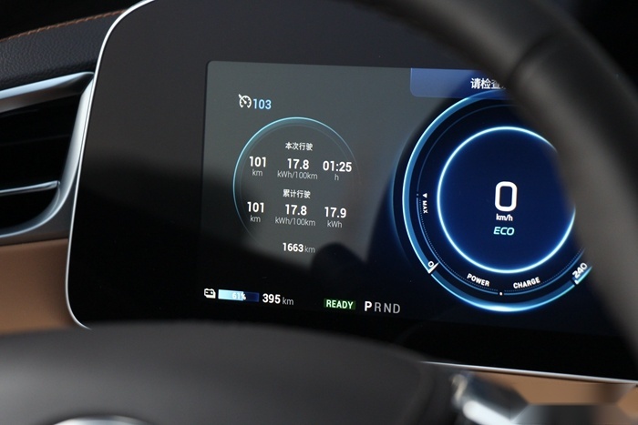

高速测试环节当中,在平均时速71km/h的前提下,Aion LX这款车的实测电耗为18.3kWh/100km,和市区工况下的电耗成绩相差不明显,从这里可以看出这台车的电耗和车速变化(法定速度内)关系并不大,无论是高速还是低速,运转功耗都挺稳定的。
同样根据比值法倒推,这台车最终的实际推算高速续航里程为508km,这个续航里程和市区工况下的成绩也很相近,从这方面也说明这台车的速度并没有很明显的影响到实际续航。对于长途穿越的车主们来说,实际续航超过500km的新能源车型,满足偶尔的长途出行其实没什么问题。

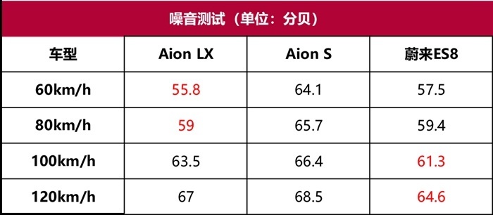

噪音测试:
电动车为何普遍会比同级的燃油车隔音好,很大程度上是由于没有内燃机工作声干扰。所以当电动车在疯狂堆隔音材料的时候,在低速区间就会起到事半功倍的隔音效果。可以看到Aion LX相对早期的Aion S,整体的隔音水准都是进步巨大的,就算是高速行驶情况,轿车造型更占优势的条件下,Aion LX依旧是拥有更好的成绩。这背后是Aion LX在NVH、隔音材料堆叠上的提升。不过相比于蔚来ES8,Aion LX在高速工况下对于胎噪和路噪的隔绝,做得还是不如蔚来ES8细致。
当然我们也得承认“一分钱一分货”这个道理,毕竟蔚来ES8的售价是远高于Aion LX的。Aion LX的隔音水准在这个价位内,已经算得上数一数二的存在了。
