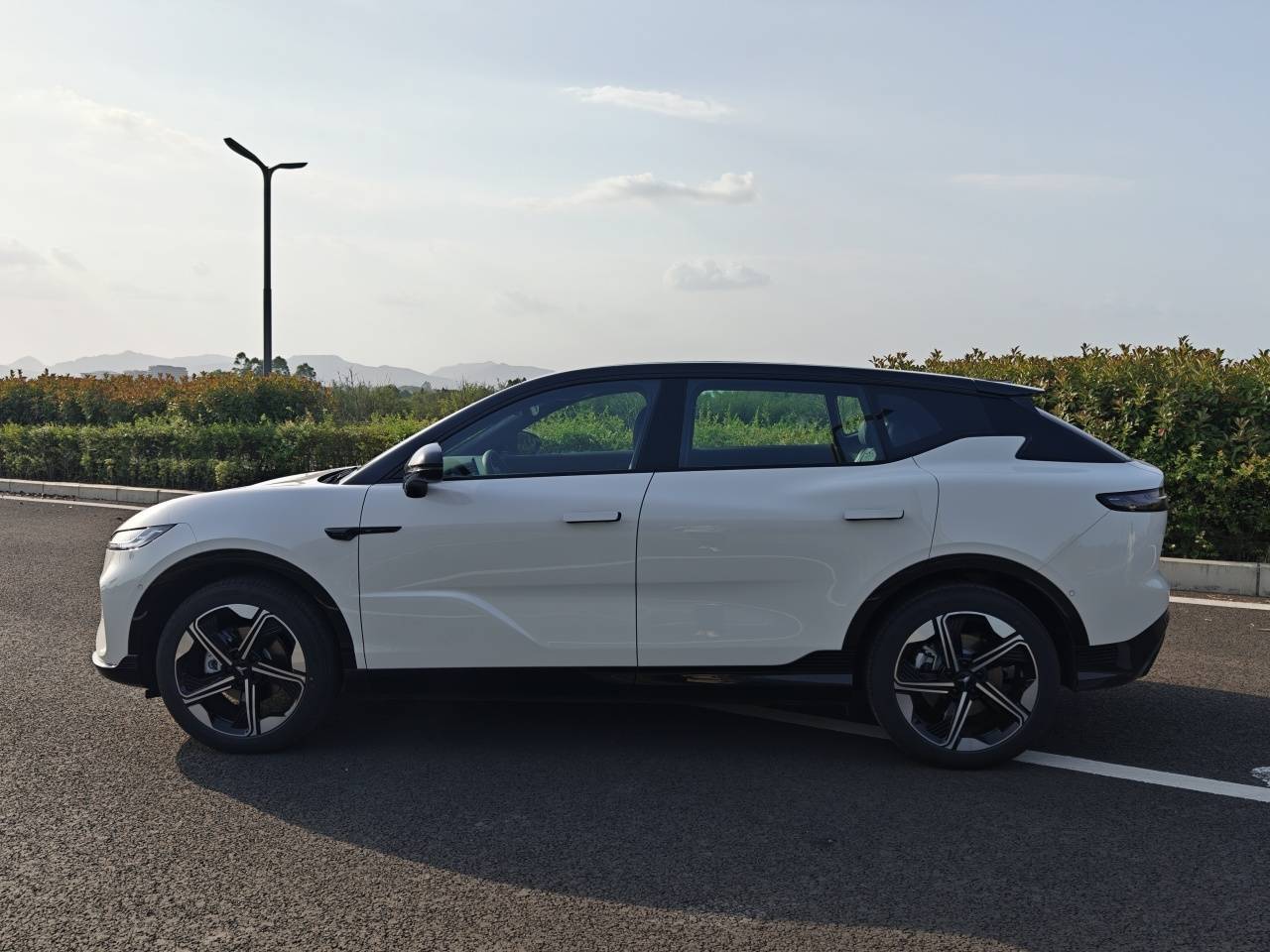

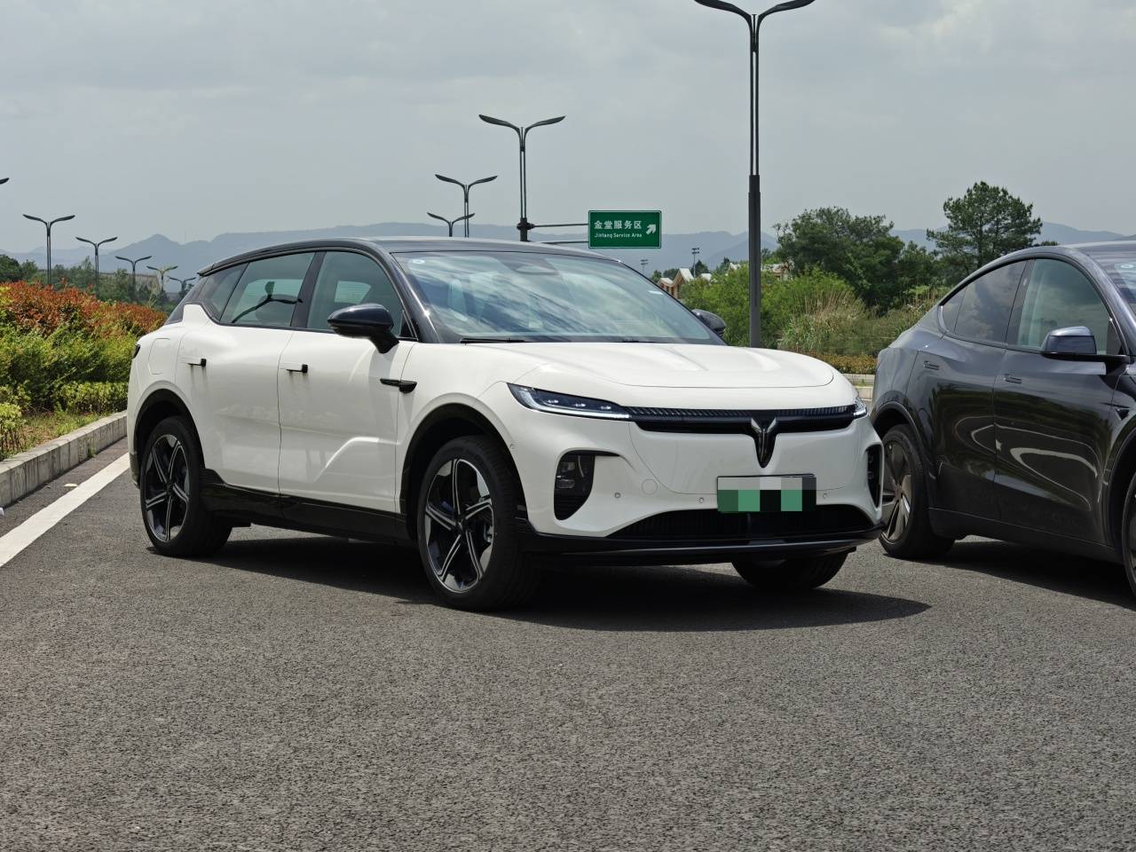

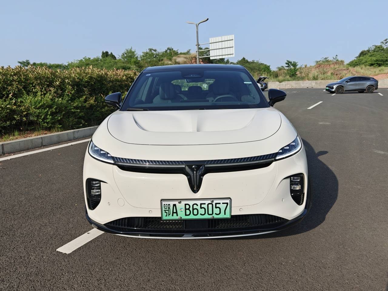

关于岚图知音的静态,要说有什么大的问题,其实也没有,高情商的说法叫中规中矩,或者你也可以说是平庸。比较老干部风格的设计,虽然增加了许多年轻化元素,但是确实没有什么记忆点,唯一值得一提的设计细节是前脸带了一个引擎盖的风道。而其余的设计元素,就是那种你可以想象得到的平庸感。

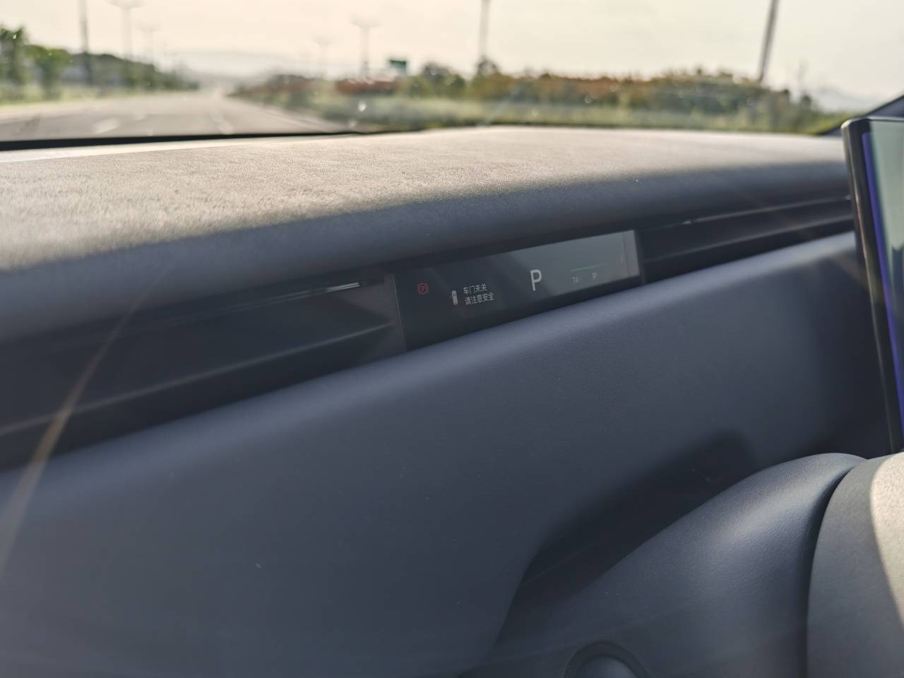

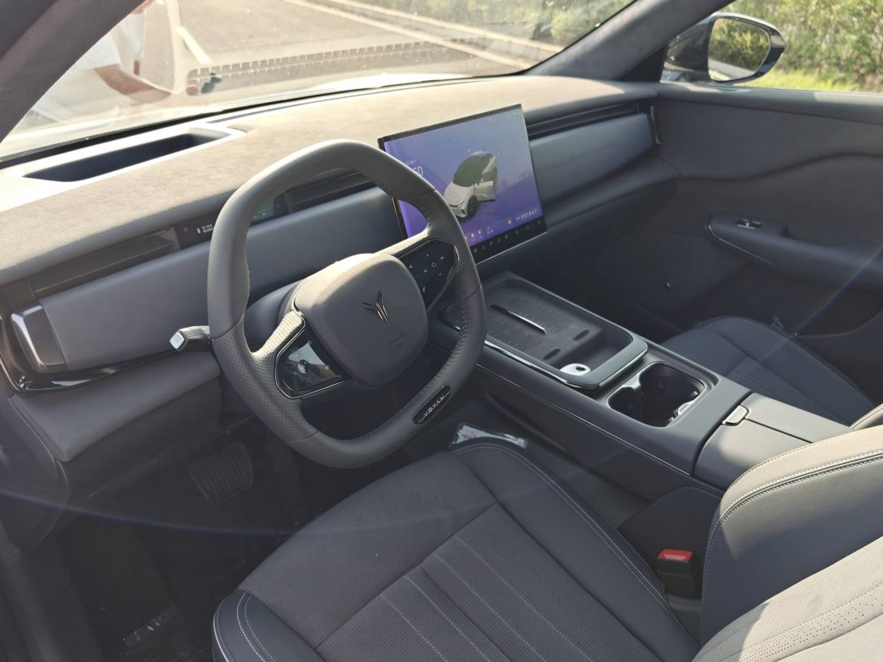

内饰设计也是典型的“特斯拉风格”,主要是采用了一个嵌入式小屏幕,中控屏是曲面屏,两侧边缘可以控制音量和亮度,而且甚至可以滑动。然而这款中配车型竟然没有配备电动小桌板,感觉卖点又少一个。
内饰设计最大的问题是CMF搭配,进入车内一片黑——黑的皮革、黑的翻毛皮、黑的塑料件,这些材质其实都很不错,但颜色搭配看上去就很不高级。另外就是转向灯和换挡杆的拨杆材质,一看也是最廉价的黑色塑料和最朴实无华的印字——也就比特斯拉Model Y焕新版的光板塑料件好点。

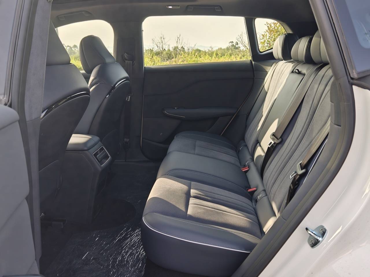

空间方面倒是没什么大问题,尤其膝部空间很大,有三拳左右,头部空间也比特斯拉好,但是后排座椅H点偏低,座椅靠背还有两挡调节。
