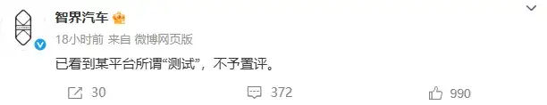

关于这场智驾测试,有两家车企率先表态了,一个就是奇瑞和华为联合打造的智界,它发了条微博,只有14个字——“已看到某平台所谓‘测试’,不予置评。”

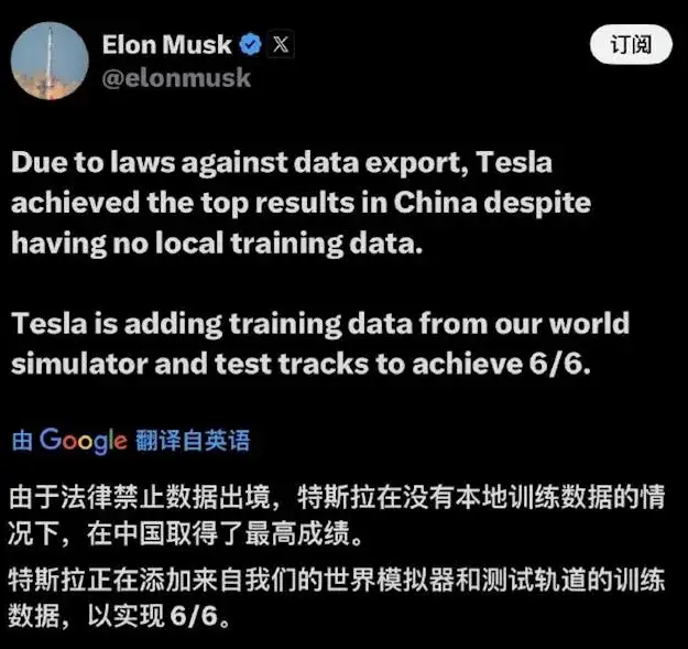

另一个就是远在大洋彼岸的特斯拉,其CEO马斯克发了个推文,一串英文总结下来就一句话:虽然我们没有中国的道路数据,但我们依旧拿了第一名。

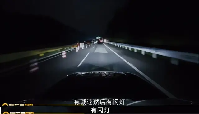

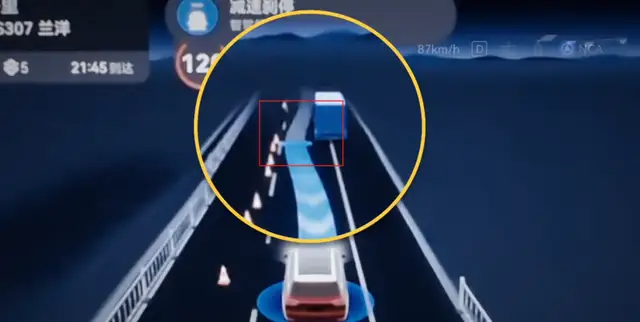

就如在“施工路遇卡车”这个测试中,首个上场的问界M9,虽然没通过测试,虽然也与卡车发生了碰撞,但是从发生碰撞前,路线重新计算的速度和精准度似乎可以看得出来,问界M9的智驾能力,无论是感知精度,还是运算速度,都是非常顶尖的水平,只是它选择了一个比较冒险的做法。
如果这时候,驾驶员的状态在线,那只需要轻微打一下方向盘,或许就能避免这次事故。
为什么要选择这个冒险的做法?就如那位主持人所说的,钻撞卡车是一件非常危险的事情。
其实大家有没有发现,在测试车背后,懂车帝还有一辆拍摄车在以与测试车一样的速度在跟车。在现实高速公路上,如果前车突然刹停,后车很有可能会以非常快的速度追尾,最后的结局可能会变成前后夹击的“三文治”,危险性可能会比钻撞卡车更上一层。
虽说高速上最保险的驾驶方式是“让速不让道”,但是在这种情况下,却不见得是最优解。要知道,在高速路上突然完全刹停,也不见得是真安全。
相反,在驶过施工路段的上游过渡区之后,问界M9开始减速,并开始双闪警告后车,还重新计算“逃生路线”,我觉得这反而不见得就是一个更加危险的选择,只是说它的精度还不够高,计算得还不够精准,还有进步的空间罢了。

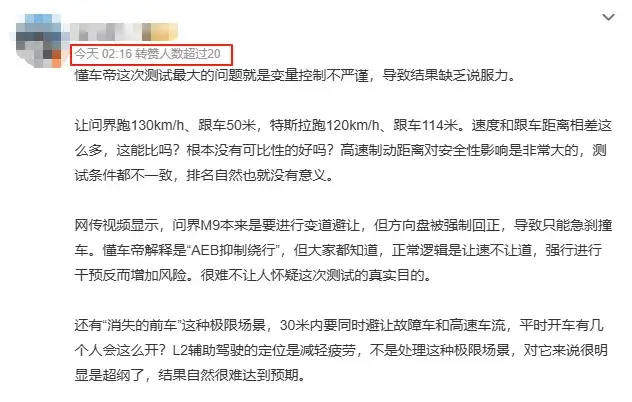

六项测试主要考验AEB紧急制动,制动时预留的距离长,成绩则更好。所以,评价智驾能力需保证预留制动距离一致,而懂车帝未控制好单一变量。

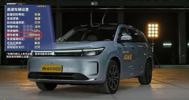

测试中,懂车帝虽然强调跟车距离都是中间挡位,但是各家车企对于中间挡位的理解却是不同的。
如“消失的前车”中,搭载华为乾崑智驾的车型跟车距离只有六七十米,而且时速还高达130km/h;特斯拉则有上百米的跟车距离,时速也只有120km/h,那最终的结果肯定后者强。
之所以如此,也不能怪特斯拉“作弊”!国内车多加塞多,跟车距离近合乎常理,特斯拉FSD基于美国数据训练,跟车距离控制更宽松。所以,你说“大家都是中间挡位,你跟车距离太近,那完全就是你的问题”,大概就是没把国内的国情考虑进去。
事实上,懂车帝这次测试中,跟车距离的控制也不符合法规的要求。
按照交通法的相关规定:“机动车在高速公路上行驶,车速超过每小时100公里时,安全距离为100米以上,车速低于每小时100公里的,最小安全距离不能少于50米”。违反这项规定的可能会被处以警告或二十元以上二百元以下罚款。
所以,凡事有高快领航功能的车,都应该有跟车距离超过100米的选项。说来也奇怪,这次测试的车速,是国内所能用到的最高时速,但是跟车距离却不设置成车上的最高档位,为什么呢?那最高挡位留在什么时候用呢?

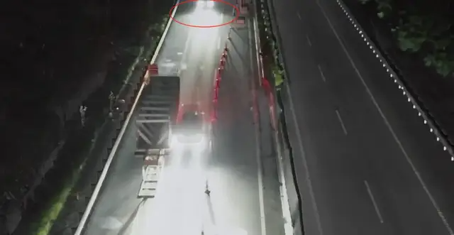

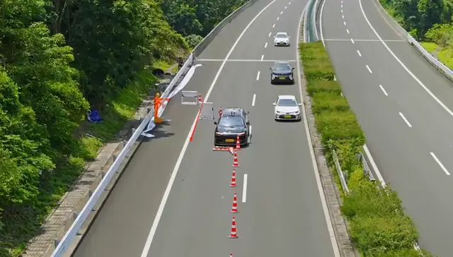

但即使这个场景,懂车帝的摆放也是不合规的。根据国标要求,高速公路施工标志的摆放是有国标要求的——《公路工程施工安全标志设置规范》(JT/T 1507-2024)——,包括了警告区、上游过渡区、缓冲区、作业区和终止区。
如果是临时施工,没有警告区,但起码也要有150米以上的上游过渡区,结果在那个测试中,过渡区只有区区的两三米,换做人可能会识别出来,但换做机器,可能系统才意识到那只是上游过渡区的开始呢。
