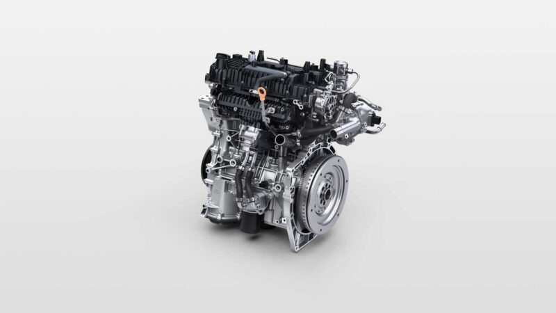

图:沃尔沃全新XC70所采用的BHE15-BFZ发动机。

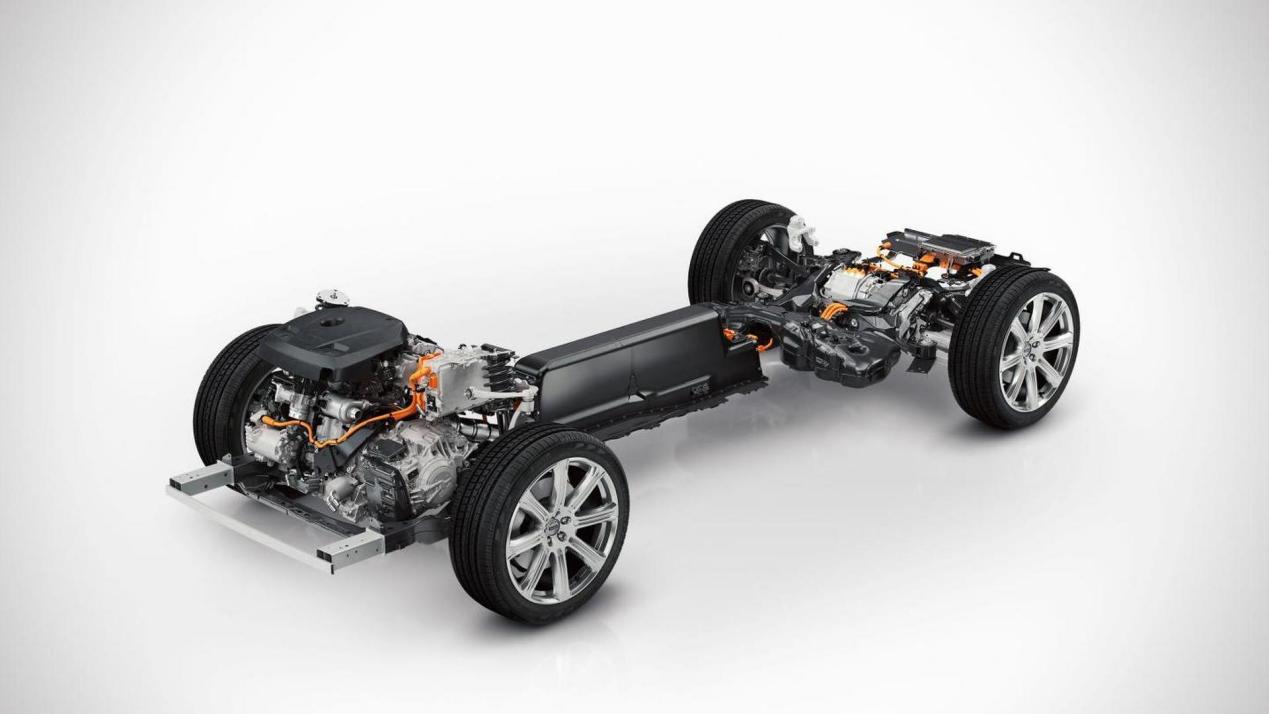

我们先说说超级混动的电机,首先就是P1电机,它位于发动机曲轴输出端附近,最主要的作用就是发电;P2电机位于变速箱前端,驱动前轮,P4电机位于后轴,驱动后轴。P2+P4电机可以组合成电四驱系统。如果需要全力输出,发动机、P2和P4电机将协同输出最大功率。至于前轮端的动力如何分配,这就要靠3档DHT变速箱来协调,而后轮P4电机没有变速箱,可以输出最大功率。
图:沃尔沃超级混动系统的基本架构图。
总的来说,超级混动系统有7种工作模式:
串联模式比较类似于增程,发动机不参与驱动,但会带动P1电机充电,由P2/P4电机驱动车辆。
并联模式主要用于需要较大动力的工况,P2/P4电机和发动机一同出力。
全功率输出模式属于并联模式的加强版,发动机与所有电机共同全力输出。
直驱模式适合高速工况,发动机直接驱动前轮,并且在最佳效率区间运行。
当动力电池的电量不足的时候,发动机会启动,并怠速带动P1电机给电池充电。
纯电模式就不用多说了,发动机不参与驱动,P2/P4电机驱动车辆。
最后就是动能回收,利用P2和P4电机把制动、滑行所浪费的动能转化成电力储存在电池当中。
图:上一代沃尔沃T8插混系统。
以上7种模式,分别解决了纯电、增程和单P2电机插混车型的痛点,但你也无需记住以上七种模式,因为车辆会按需执行对应模式,并且能够做到无感切换。

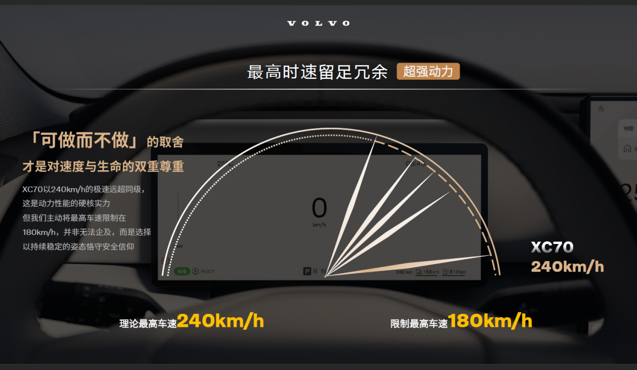

既然称为超级混动了,那性能绝对值得一谈。沃尔沃全新XC70的0-100km/h加速时间在5秒左右,并且沃尔沃表示沃尔沃全新XC70的理论最高时速可以达到240km/h,但为了安全,他们将沃尔沃全新XC70的最高时速限制在180km/h。有的人会问:“既然国内最高限速120km/h,那为什么最高车速还要在120以上”,我想说因为你并不是一直保持在120km/h,可能需要超车、爬坡等等,甚至可能会去赛车场激情一番等等,每个人的用车需求都不一样,不可一概而论。
