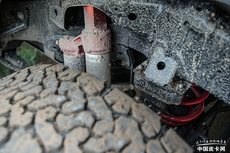

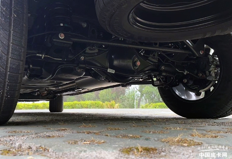

在介绍减震之前,我们先解决目前很多车友对于减震的认知误区。很多人都以为车辆重量的支撑依靠的是减震,但实际上支撑靠的是弹簧,减震器并非直接“支撑”车身重量,而是抑制弹簧的往复振动,并通过阻尼力调节车身动态响应。
比如,当车辆驶过颠簸路面时,弹簧会因冲击产生压缩与回弹的往复运动。若没有减震器,弹簧的振动会持续数十次,导致车内乘客剧烈颠簸;而减震器通过液压油阻尼作用,能快速吸收弹簧的振动能量,将往复运动次数减少至1-2次,让车身迅速恢复平稳,从而避免“晃动感”。

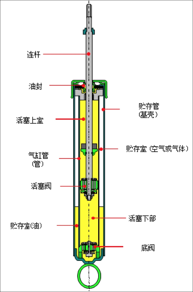

目前市售大部分皮卡车型采用的都是普通液压减震器,该结构为简单可靠的“单介质”设计
普通减震器以液压油为唯一工作介质,结构相对简单,主要由缸筒、活塞、活塞杆、油封及储油腔组成,部分车型采用单腔设计,部分为双腔设计。
油压减震器结构简单、生产工艺成熟,单支价格普遍在300-800元之间,一套四根价格约1200-3200元。即使更换后装名气更大的品牌套装,如KYB、TEIN等的高端液压减震器,单支价格也很少超过1500元。
油压减震器因为结构简单,所以工作原理上也很直接,简单来说,当车辆颠簸时,活塞杆推动活塞在缸筒内运动,液压油通过活塞上的阻尼孔产生流动阻力,吸收振动能量。从而消除弹簧压缩回弹产生的震动,是一种简单高效的减震器。目前市场当中大部分车型的减震都采用的是这种原理与结构。
但这种减震器存天然缺陷,当应对复杂高频、长时间的工作时,液压油会因摩擦升温,且高速流动时易卷入空气形成气泡,气泡的可压缩性会导致“气阻”,从而导致原本稳定的阻尼力突然下降,严重时还会出现“打底”,严重影响车辆的操控安全。
这种天然缺陷也导致了油压减震器寿命较短,或许你的皮卡跑了10多万公里,减震器并未漏油。但在理论上,油压减震器根据品质不同,使用环境不同,在一定行驶里程之后,都会出现性能退化。因为液压油易因高温氧化、混入泥沙变质,密封件也会随时间老化,从而导致减震器性能退化。如果你的皮卡长期载重出行,减震器老化速度会更快。还有一部分车主说车辆减震器感觉比以前更软,更舒服,其实这就是弹簧+减震器性能退化的表现之一。

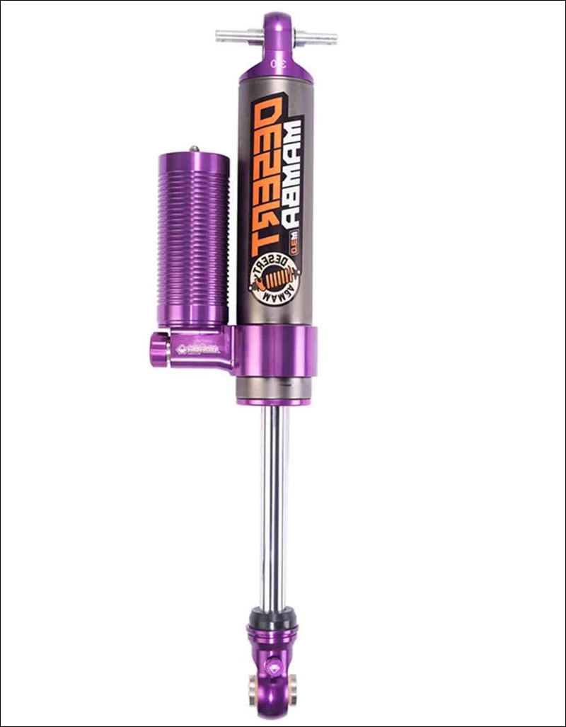

氮气减震器性能更好但价格太贵
首先说价格,氮气减震器价格基本上是普通油压减震器3倍以上,这也是为什么目前在售皮卡当中,采用氮气减震的都是主打玩乐属性的皮卡才会配备,而且只有高配才会具备,低配车型通常还要花费万元以上的价格进行选装。
氮气减震器核心特点就是高性能表现,而且减震器阻尼可以长期稳定在设计范围当中,不会出现油压减震器长时间高强度工作后产生的“气阻”问题。氮气减震器在结构上采用“油气分离”设计,减震器内以“液压油+高压氮气”为工作介质,主要由缸筒、活塞、独立氮气气室、隔膜或活塞式隔离装置及专用密封件组成。

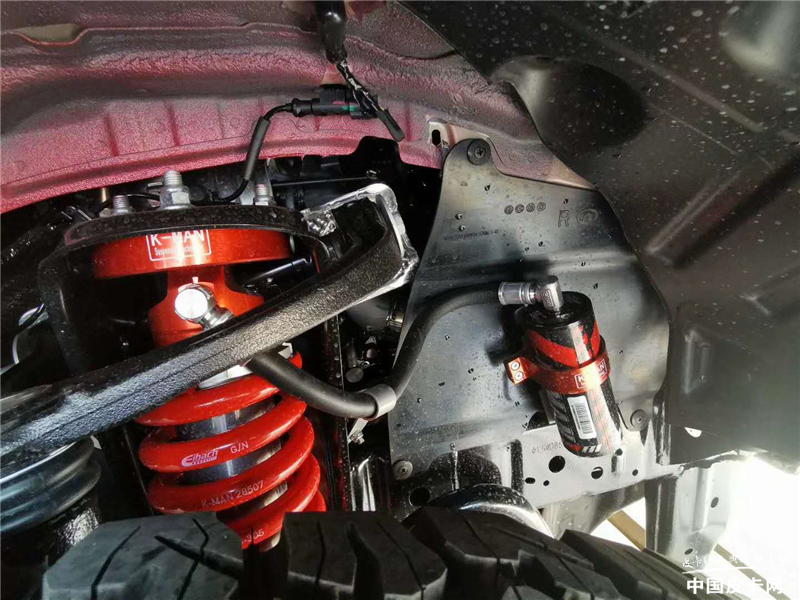

其工作原理是,具有一个独立气室,气室内带有5-10MPa的高压氮气,这部分氮气会通过隔膜或专用活塞与油腔完全隔离,氮气则负责“弹性支撑”和“辅助缓冲”,不与液压油接触。液压油则单独负责传递阻尼力,在活塞运动时通过阻尼孔产生阻力。这种设计从根本上解决了普通减震器的“气阻”问题:氮气属于惰性气体,不会因减震器工作时的高温特性骤变,不可压缩且与油液隔离,液压油也不会产生气泡,无论石子路面的细碎振动,还是越野大飞坡等高速剧烈冲击,阻尼力都可以做到线性输出,避免“忽软忽硬”的情况。
此外,当下大部分氮气减震器还带有阻尼可调机构,部分高端型号支持氮气压力调节,可通过改变阻尼孔大小或氮气压力,灵活调整减震器的软硬程度,以满足皮卡不同的使用场景。
另外,氮气减震在理论寿命上也比普通液压减震更长,因为氮气为惰性气体,不与油液、金属发生反应,油气分离设计也减少了油液污染,密封件采用如氟橡胶耐高压材质,老化速度慢。但是,氮气减震器也存在缺点,就是需要定期维护,理论上每2-3万公里就需检查氮气压力,每5-8万公里需更换专用减震油。合理的维护才可以让价格高昂的氮气减震器寿命更长。所以,在你打算更换氮气减震的时候,你就要考虑生活地区是否有具备氮气减震器专业养护能力的店家,或者每次养护成本到底高不高。
