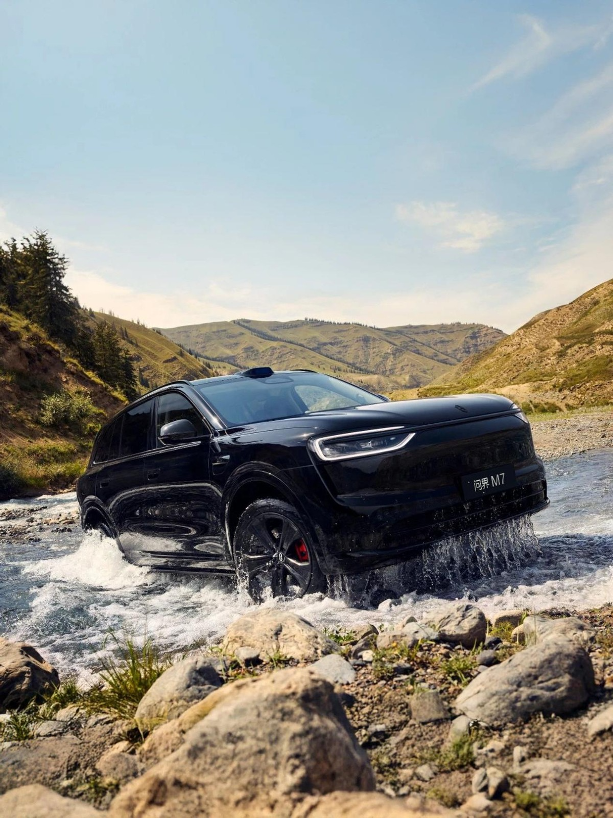

那么第一个问题来了,是否代表头上的犄角完全被取代,新M7全系都用这套方案吗?
基本不会,首先我们从新M7另外一组官图看也还是有犄角的,可以确定是带高阶智驾辅助的Ultra版本,规格是192线激光雷达。而舱内激光视觉方案,因为体积和位置的限制,是达不到192线激光雷达的性能、感知精度和距离的,但胜在功耗更低、成本控制更有优势,功能定位低于Ultra版本。
所以新M7的舱内激光视觉方案,严格来说还是属于视觉融合方案的升级版本,只是融合了一颗低功率激光雷达提升安全冗余,大概率会取代之前只有视觉融合方案的Pro版本,而且应该也做不到城区的NOA,更多是提供更高的安全冗余。同时也不会影响中高配的Ultra版本。
新M7确实全系都有激光雷达了,但城区高阶智驾辅助,依然是高配Ultra专属。
