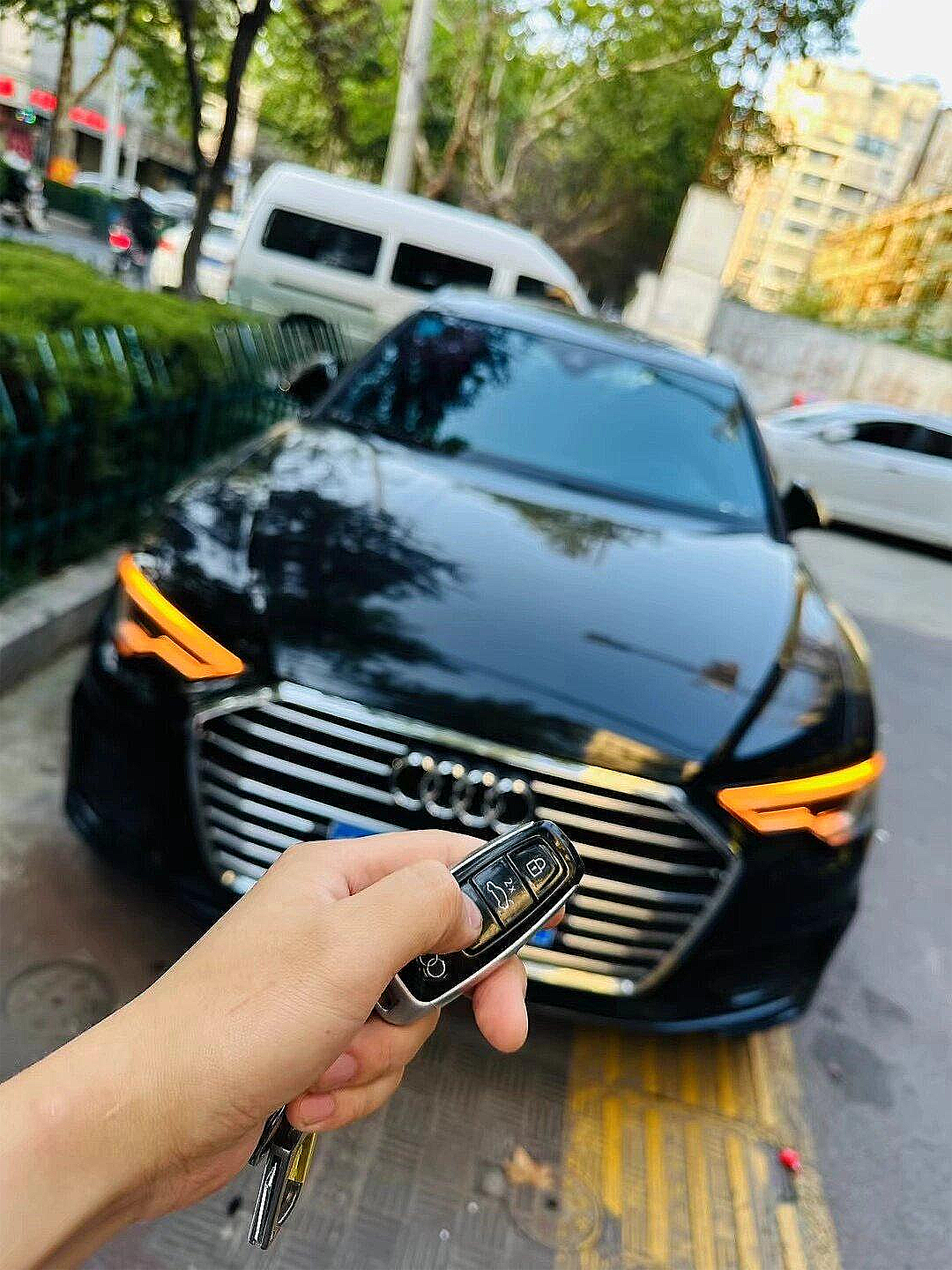

有奥迪A6L车主通过向媒体反馈的方式曝光了一个奇怪的故障,其刚刚购买不久的奥迪A6L汽车在锁车之后依然能拉开右后门,而且完全不费力;虽然拉开车门之后车辆会发出警报,但如果车辆在没有监控且非常隔音的地下停车场里,车内物品则难免有概率丢失。

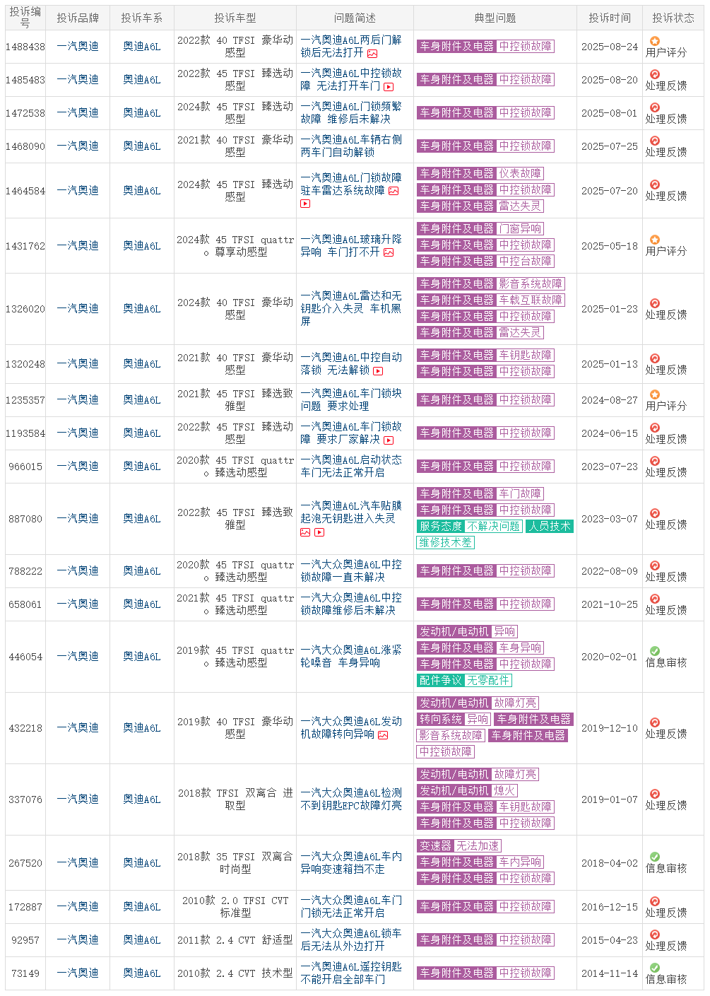

然而车辆中控锁出现偶发性锁车后还能打开或解锁后打不开车门的情况,看来不是个例;在全国汽车消费者投诉受理处置服务平台的公开数据里,2024款奥迪A6L有不到20例关于中控锁故障的投诉,并且其中有“维修后未解决”的描述。并且在更早的2022款车型中也有类似的情况。某汽车博主称近期已连续收到超过二十位车主反馈相似故障,同时表示“厂家技术人员私下承认这一批次的某型号门锁控制模块存在缺陷;”品牌方尚未对该汽车博主的说法进行回应,是否为事实只有拭目以待。

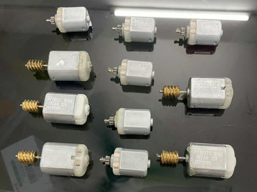

导致车门解锁和锁止异响的原因可能有两点。
锁车控制单元(微电脑模块)存在缺陷驱动电机存在缺陷汽车解锁或锁止是需要动力的,机械钥匙需要手动去拧,遥控解锁则自然需要电动机去替代人工操作。理论上的驱动电机故障率会极低,因为电动机的转子和定子没有物理接触,即便作为汽车的动力单元来使用也无需考虑磨损和老化;同时电动机运行过程中产生的热量极低,所以只要电动机设计制造环节没有问题,理论上把车开到报废电动机也还能再用一个来回。
那么故障源则很有可能是控制单元存在故障,也就是电机驱动芯片;当然也不能排除驱动程序存在漏洞,但如果是程序的漏洞早就能解决好了,售后也不会以更高的成本给车主更换中控锁。
由此可以大致推断出两种可能性,其一是电控芯片硬件存在问题,其二是右后门的电动机存在问题;并且如果出现上述情况,理论上能基本确定为硬件故障,修复的方式在售后方面只有更换总成,因为售后一般都是只换不修的。不过作为车主还是要尽量在质保期内发现故障并要求通过质保更换总成,否则更换成本会相当高;并且由于该故障存在偶发性的特点,把车开到售后之后很有可能无法复现故障,所以在出现问题的时候要及时拍摄视频保留下证据。
如果已经过保则建议到第三方维修厂修理,修复方案基本就是更换驱动电机,费用一般不超过500元。
(下图为汽车门锁电机照片,仅供参考)
