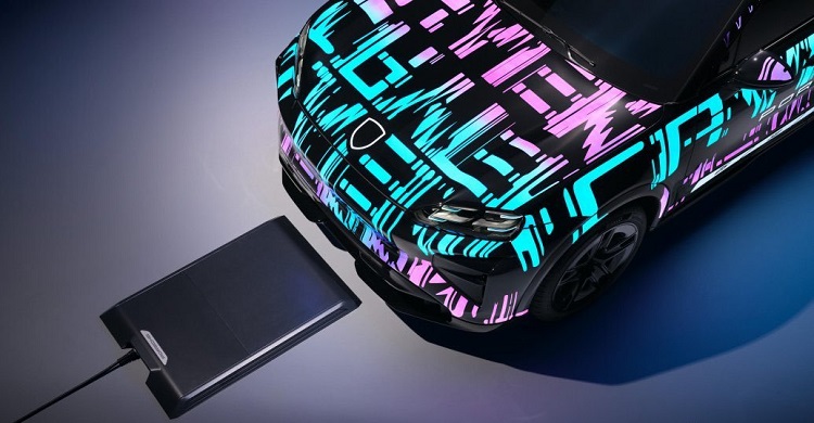

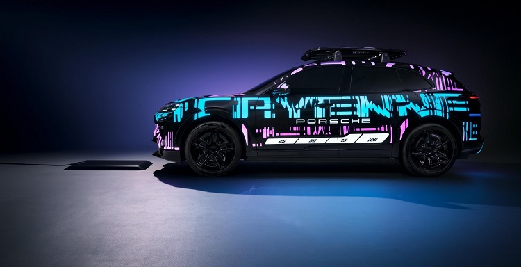

因为,保时捷将成为首家在量产电动车上应用无线充电技术的汽车制造商。
这项创新技术将首次搭载于即将推出的纯电动卡宴车型上,允许车主只需将车辆停在充电板上方即可实现充电,完全无需传统的插线操作。

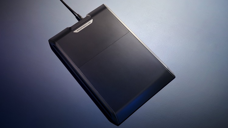

保时捷无线充电系统采用电磁感应技术,由地面充电垫和车辆底部的接收器组成。
当地面充电垫接通电源后,会产生交变电磁场,车辆底部的接收线圈会感应到这个电磁场并将其转化为电能,从而为车辆电池充电。

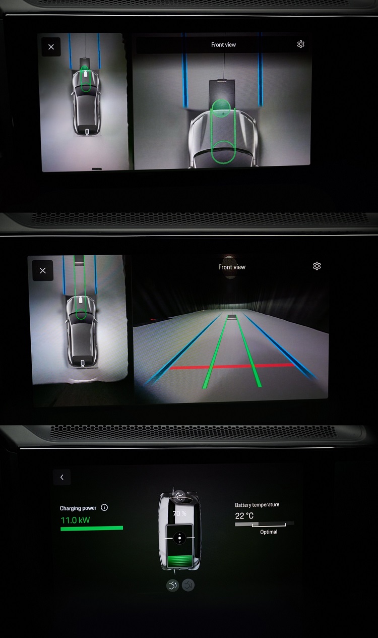

系统使用超宽带技术精确确定车辆相对于充电垫的位置。当车辆停放到正确位置时,系统会自动开始充电过程,无需驾驶员任何额外操作。

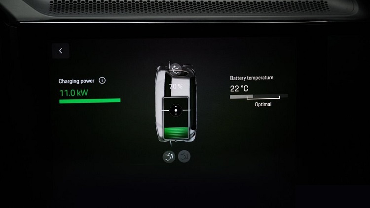

驾驶员只需将车辆停放在充电垫上方,系统便会自动开始充电过程。车辆的中控屏幕会显示引导图形,帮助驾驶员准确将车辆停放在最佳充电位置。
纯电动卡宴配备了自动空气悬架系统,当检测到充电位置时,车辆会自动降低车身高度,将充电间隙优化至10-15厘米左右,以确保最高的充电效率。
充电状态和进度可以通过“My Porsche”应用程序进行实时监控,用户可以远程查看充电状态。

保时捷无线充电系统采用“单盒”设计,只需要安装地面充电垫,不需要额外的墙壁安装盒或控制单元。
系统包含两个主要部分:地面充电垫(重量约50公斤)和安装在车辆底部的接收器。接收器位于前轮之间的车辆底部,受到特殊保护以防止石击和天气影响。
