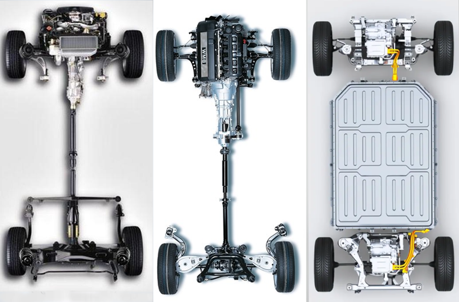

四驱系统分为多种类型,概括如下:
适时四驱,铺装道路可切换至四驱模式全时四驱,任何场景均为四轮驱动但部分车辆可切换为两驱模式分时四驱,仅可在非铺装道路使用四驱类型有横置发动机前置四驱、纵置发动机前置四驱,这两类主要用于燃油车;其适时四驱分别为正常驾驶用前轮和后轮驱动,均有四驱模式。其次还有纯电动汽车的分布式电动四驱,此类四驱基本不区分适时四驱,大都是全时四驱,但也有部分车辆可以调整为两驱模式。

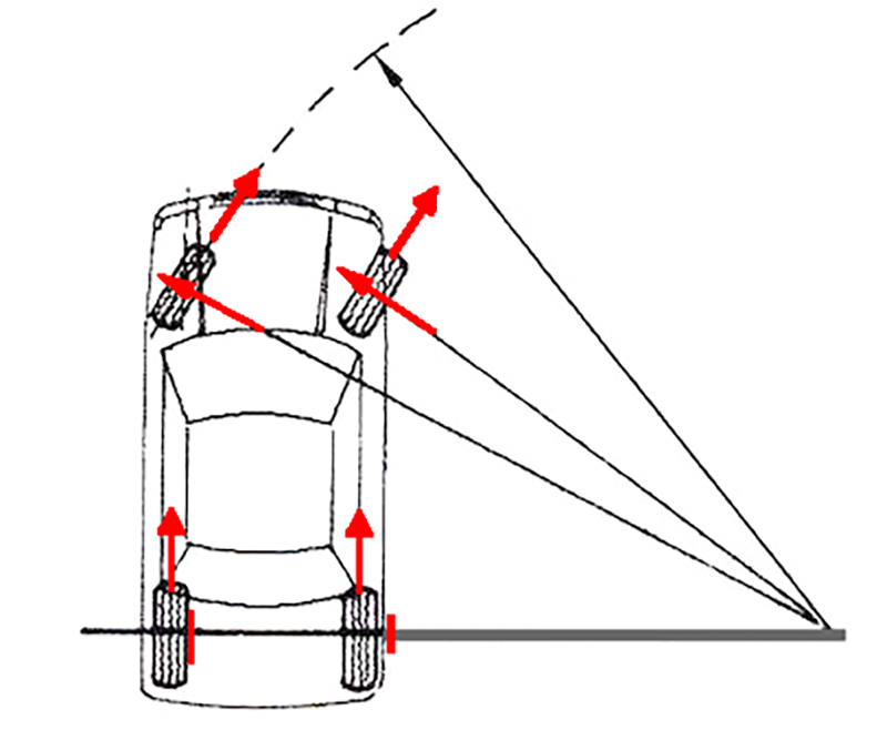

正是这个硬件决定了车辆可以在铺装路面(公路)使用四驱模式——汽车转弯的时候需要让每个车轮都以不同转速转动,因为车轮的周长相同,如果转速也相同的话,那么车轮行驶的距离就会等长——而每个车轮的转弯半径都不等长!转速相同、周长相同,车轮行驶距离相同;但是半径不同则必定车轮行驶距离不同,于是车轮根本就没法运转,车辆也根本无法转弯。
如果在这种状态下强行转弯的话,传统系统就会相互“较劲;”结果是轻则损坏传统系统,重则直接导致翻车。
于是才需要有差速器。
普通的前驱车有一个差速器,在前桥,其连接的是连接左右车轮的传动半轴;差速器的作用是分配动力,实现动力分配的基础是车轮的滚动阻力。汽车转弯时的前后左右车轮滚动阻力不同,而滚动阻力和输出动力是“相克”的;滚动阻力大则获得的动力少,等于大滚阻推走了一部分动力;反之,滚动阻力小则获得的动力多,车轮转速就会快一些。
于是只要有差速器的存在,依靠车轮的滚动阻力差异即可让不同车轮实现不同转速,车辆也就可以正常转弯了。

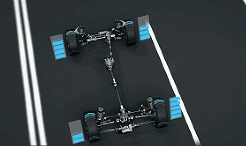

四驱车想要在铺装道路使用四驱的话,分动箱则必须要有差速器;因为动力是通过发动机传递到变速器、随后到达分动箱,最后再往前后桥分配动力,这个环节也是需要依靠前后车轮不同的滚动阻力来进行差速分动的。
总结:
分时四驱汽车的最大特点是分动箱里没有差速器!

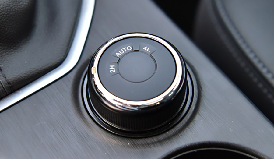

所以这种四驱车本就是不可以在铺装道路上使用四驱的,即便车辆有4H(高速四驱)模式也不行;但好在许多新车不允许在高速行驶中切换到四驱,只有一些技术较为老旧的车辆没有防呆设计。
至于分时四驱在非铺装道路越野时可以用四驱,原因也不是有其他特殊的设计。
其实非铺装道路的最大特点是路面摩擦系数低,车轮可以轻易的打滑;于是在越野时切换到4H或低速四驱(4L)模式里,即便车轮无法差速,只要把前轮转到对应角度,后轮也能强行推动前轮和车身按照前导向轮的指引方向去滑动行驶。
