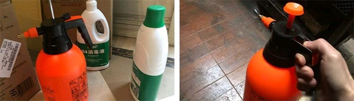

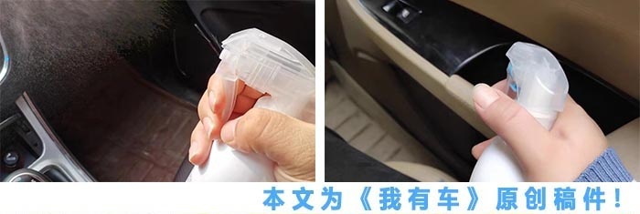

由于当前防疫物资紧俏,多数家庭日常配备的无非就是84消毒液、二氧化氯消毒液、浓度75%的医用酒精等进行消毒。尽管这些消毒液的灭菌作用都不错,但需要注意有些是需要稀释后才能使用,否则会对车辆内饰部件造成损害。
首先84消毒液的主要成分是次氯酸钠,具有强力的漂白能力,例如衣物遇到84消毒液后若不及时处理,往往都会留下斑迹。而汽车内饰若使用84消毒液进行消毒处理,务必不能用“84原液”对车内金属、织物、皮革等部位直接擦拭,否则会严重腐蚀。84消毒液的正确使用方法是按照1:200比例加水稀释,随后可采用喷洒或擦拭的方法消毒处理。此外,后期加装的座椅套等织物材质建议拆卸后使用浸泡方法消毒。(注:84消毒液具有致敏性,过敏人群谨慎使用!)

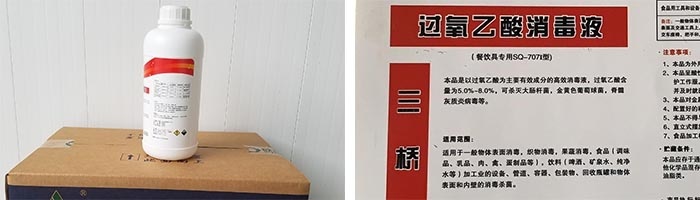

不仅是84消毒液,使用过氧乙酸消毒也需要进行稀释,该方法最大的好处在于封闭环境的杀菌效果明显又彻底。但如果你不是一名医务人员或从事化学专业人员,浓度配比容易搞错,不建议使用该方法。再者,由于过氧乙酸本身的化学性质具有较强氧化性,或会加速车辆内饰老化,因此不推荐。
而二氧化氯是当下公认的高效、无毒、广谱的第四代新型杀菌消毒剂,其安全性被世界卫生组织列为AI级,可以杀灭一切微生物,包括细菌繁殖体、细菌芽孢、真菌、分枝杆菌和病毒等。而且相比84消毒液的中等毒性,二氧化氯完全没有毒性,更适合车厢内部的消毒。目前市面上能买到的二氧化氯消毒产品大多为泡腾片,车内作为一般物体表面对象,配置方法仅需1片泡腾片兑2升水即可。
注:二氧化氯对普通碳钢、铝、橡胶具和铜等均具有中等腐蚀性,而且对聚丙乙烯纤维类同样具有腐蚀作用,因此建议消毒时对地垫直接喷洒即可。

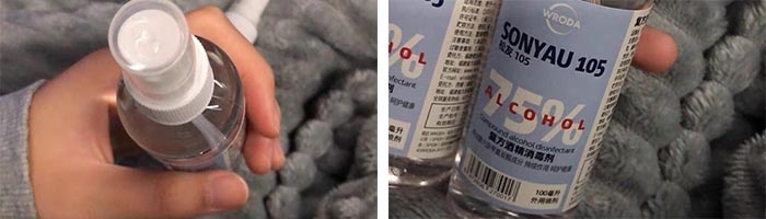

最后,75%浓度医用酒精也是我们常用的消毒剂,不过酒精同样不能直接擦拭车内的皮质部件及纯木饰板,否则会掉色、起皮或者发白。所以使用酒精时建议将其装置入喷壶内,进入车内对前后地垫喷洒,当然如果你是织物座椅材质可直接喷洒,随后关门静置5分钟即可。需要注意的是,使用酒精喷洒时切勿吸烟,以免引起火灾,另外在消毒过程中应在车辆熄火后再进行操作!

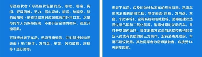

当司机发现有可疑患者时应采取何种预防措施?中国疾控中心提示,可疑症状者(包括发热、咳嗽、咽痛、胸闷、乏力、恶心呕吐、腹泻、结膜炎、肌肉酸痛等)搭乘车辆时应佩戴医用外科口罩,尽量与同车人员保持距离,不要开启空调内循环,适度开窗通风。所以如果你是出租车司机或病人家属陪同,请一定佩戴好医用N95级别口罩并尽量远离患者。
如果司机发现搭乘人员是新型冠状病毒感染的患者应采取何种消毒措施?具体消毒方式应由当地疾控机构专业人员或有资质的第三方操作,未经消毒处理前车辆不建议使用。其他同乘者为密切接触者,应接受14天医学隔离观察。一句话总结,如果当你得知遇到了确诊患者,应立即联系当地疾控中心对车辆全面消毒,自己也要在家隔离14天医学观察。

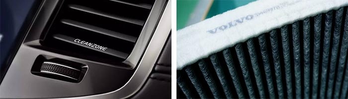

例如沃尔沃独有的AAC双效增强型空气净化系统,利用静电吸附技术捕捉直径小于1微米的颗粒物,再加上负离子发生器功能,从而达到更完美的过滤效果。注:沃尔沃CLEANZONE清洁驾驶舱对病毒无直接隔离作用,但能够有效过滤携带病毒的气溶胶这类有害颗粒物。

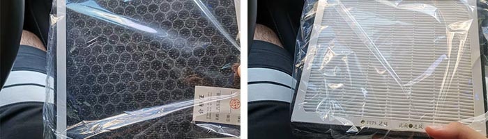

当然很多车主驾驶的车辆并不具备“Clean Zone清洁驾驶舱”功能,那么我们应该如何给自己的车辆戴“口罩”呢?建议大家可以自行更换带PM2.5过滤功能的空调滤芯,该类型滤芯内部具备3M HEPA高效层结构,因此可以有效过滤粉尘、PM2.5及PM0.3等有害物质,所以即使处在人多密集或外部空气质量较差的环境中,亦可放心使用外循环模式。
注:吉利汽车和一汽-大众奥迪现已推出原厂PM2.5空调滤芯,具体请联系各地经销商。另外HEPA滤芯滤纸至少要达到E11以上级别才可达到“N95”口罩的防护级别。
