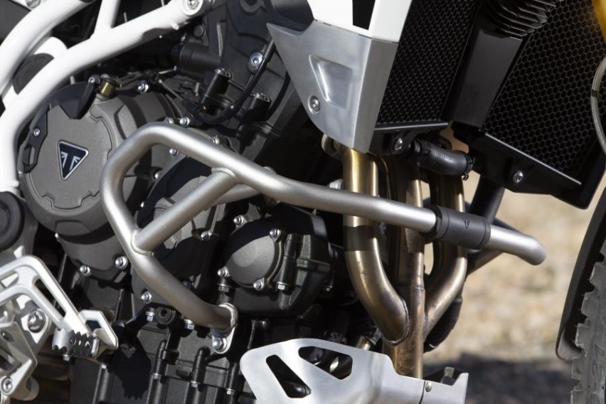

这款摩托车最吸引人的部件之一是全新的888cc T型三缸发动机。据凯旋(Triumph)称,它的节拍开火顺序和不同步的曲柄销是非常独特的,为此,凯旋将曲柄销放置在270°-270°和180°,在此过程中为摩托车提供了1-3-2点火顺序。现在,新发动机的脉冲之间有两个小间隙,一个大间隙。Triumph的顶级工程师说,它可以提供更大更低沉声音。
新发动机的马力提高以及内部组件的改进,使中档扭矩增加了9%,峰值扭矩为64lb-ft,爆发转速7,250 rpm,峰值功率为94bhp,爆发转速8,750 rpm。

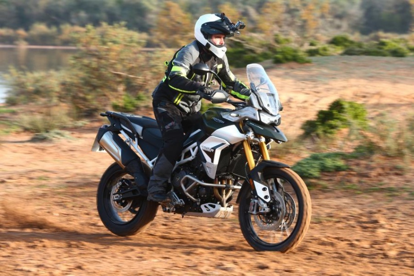

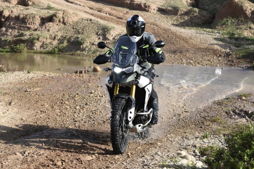

安排了第一天的工作之后,现在可以专注于Tiger车型的越野骑行,结合了沙滩骑行,沙滩,岩石,河流穿越和灌木丛,路线看起来是对摩托车的完美测试。
新的T-Plane发动机独树一帜。它具有一个奇怪的特性,就像两个引擎合二为一,颠簸的V-Twin以低于4,000rpm的转速运转,而三缸发动机则以高于3,000rpm的转速运转。野兽的本质意味着,新车型得以挖掘,提供了比以前的车型更多的控制力。

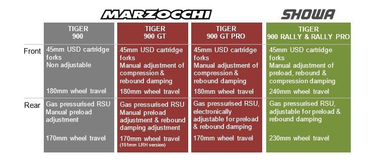

不同的版本出现了不同的规格,技术和硬件,每一种都提供了相对不错的舒适性。对于Rally车型,他们拥有Showa长悬挂,倍耐力蝎子Rally轮胎和增加的越野骑行模式。只有顶级规格的Rally Pro拥有重要的Off-Road Pro模式。
GT版本均带有Marzocchi悬架,这可以使机器具有手动压缩和回弹阻尼可调性,GT Pro还配备了特技的电子后减震器,使骑车者只需按一下TFT即可调节后部预紧力和回弹阻尼。

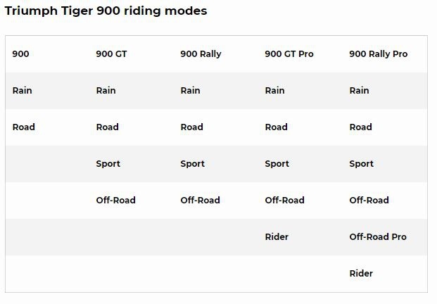

识别这两个Rally车型上特点是,辐条轮毂和标准铸造合金轮毂,其他地方与几乎和所有的Triumph一样,电传操纵式油门非常完美反映迅速。与右手握把配合的是一系列新的骑行模式,包括雨天,道路运动,越野,越野Pro和用户自定义,越野专业版仅适用于顶级规格的Rally Pro版本的车型。

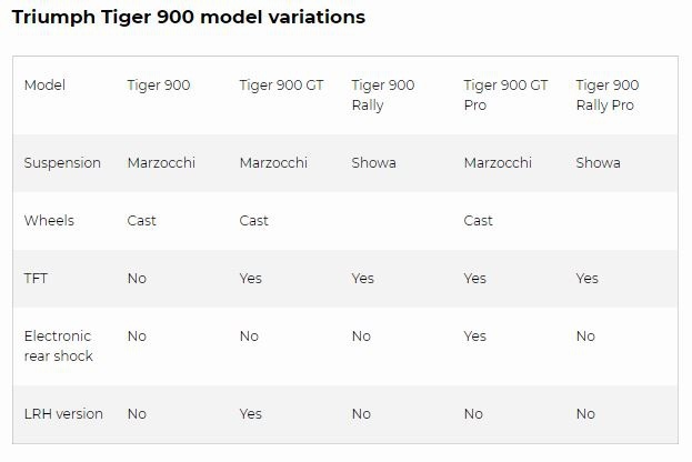

如上表所示,该系列中的每台车都有自己的一套骑行模式。对应不同的油门响应,ABS干预和牵引力控制,我倾向于将大部分时间都花在Off-Road Pro模式下。对我来说,缺乏牵引力控制意味着如果比赛突然变得艰难,我不必担心转弯和切换模式。

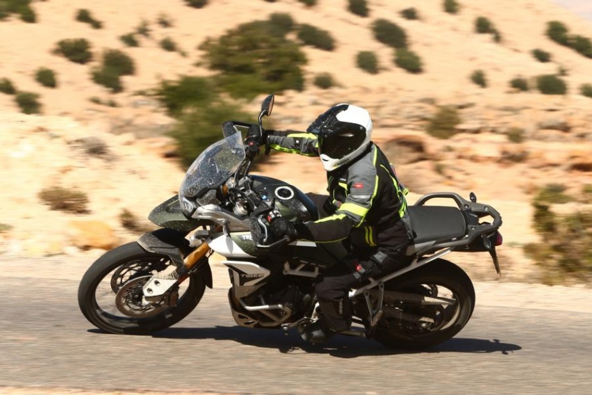

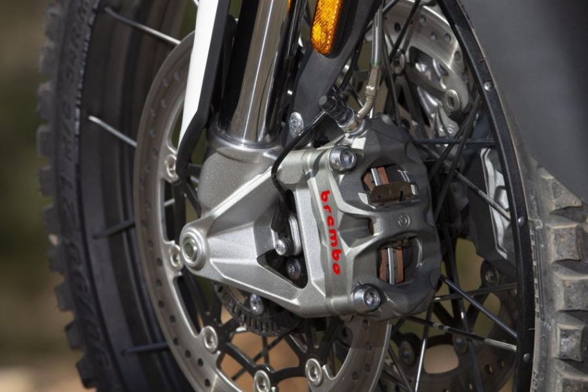

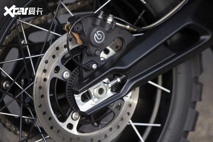

2020款的另一项更新是规格最高的Brembo Stylema卡钳,该卡钳具有强大的制动力。以至于在泥土上你必须非常轻柔地使用前制动器,尤其是在禁用ABS的情况下骑行。最初的咬合非常锋利,仅用一根手指就足以将前部车轮锁定。为了安全起见,如果你越野经验不足,请从越野模式开始,在越野模式下,前轮上仅剩少量的ABS介入。
新款Tiger 900的后刹车与前刹车同样强大,使你在进入弯道时可以很容易地滑动后轮,使这款摩托车成为真正专注且功能强大的越野机械。

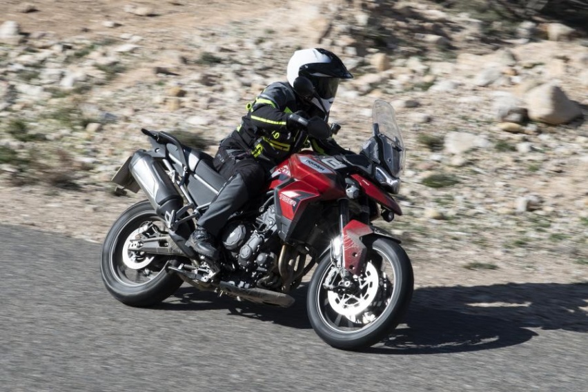

在凯旋(Triumph)的前代Tiger 800上度过了很多英里之后,很快就知道这台机器是完全不同的骑行体验。它仍然感觉像老虎一样,舒适,快速,悬挂良好且具有强大的制动功能,现在它更渴望转弯,部分原因是比旧型号减轻了5kg的重量。还调整了重心,将重心向前移动40毫米,并将其下移20毫米,结果是迄今为止最可靠,最容易骑乘的Triumph Tiger。
在路试上我们遇到了各种各样的表面,从棒球大小的蜿蜒曲折的道路,深厚的沙子,甚至是退潮的海滩。在每种情况下,新的悬架都可以胜任,并且重量分布得到了改善,这意味着我可以专注于前进的方向。倍耐力Scorpion Rally轮胎可提供对越野冒险轮胎所不具备的那种抓地力,在泥泞的斜坡上有更强的抓地力。Showa新款45毫米前叉具有240毫米的超长行程,悬架最令人印象深刻的部分是,它仍然很舒适,

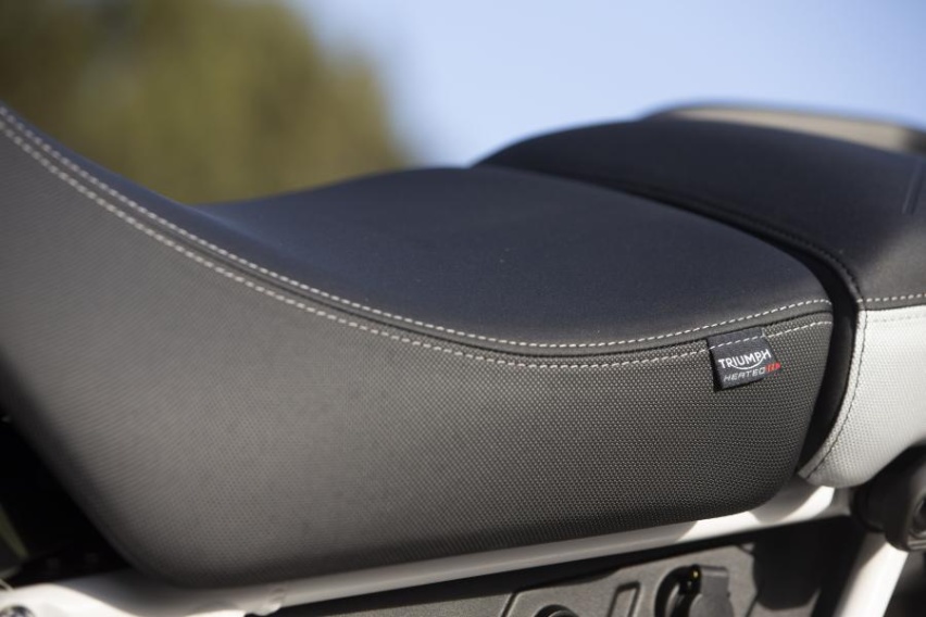

在Rally和GT车型之间,每辆摩托车的骑行位置略有调整,老实说,这两款摩托车都具有全天候的骑行舒适性,而上半身的人体工程学设计则使GT胜过了Rally,Tiger的座椅虽然提供了很好的支撑,但并不是太大,如果你骑累了可以停下来休息一下。
在该系列提供的65个可选附件中,大部分人钱将花在加热座椅和把手上,对于英国的骑手来说,加热套件简直是必备 的。

前悬架:
Marzocchi 45mm倒置前叉,不可调节
Marzocchi 45毫米倒挂叉,手动回弹和压缩阻尼调节,行程180毫米
昭和45毫米倒挂叉,手动预紧力,回弹阻尼和压缩阻尼调节,行程240毫米
后悬挂:
Marzocchi后悬架单元,手动预紧力调节,后轮行程170mm
Marzocchi后悬架单元,手动预紧和回弹阻尼调节,170mm车轮行程(151mm LRH)
Marzocchi后悬架单元,电子可调预紧和回弹阻尼,车轮行程170mm
昭和后悬架单元,手动预紧和回弹阻尼调节,车轮行程230mm

单255mm盘,Brembo单活塞卡钳,ABS
单255mm盘,Brembo单活塞卡钳,转弯ABS
