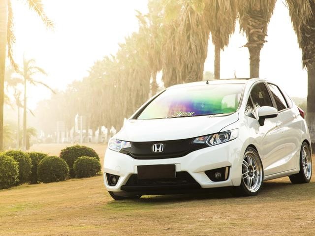

当然这里所说的超跑是带引号的,但是在经过一定改装后的飞度确实有别于普通家用车。而飞度之所以在坊间被称为超跑GK5,也并不是因为它的底盘代号为GK5这么简单,近乎无穷的改装潜力才是真谛。

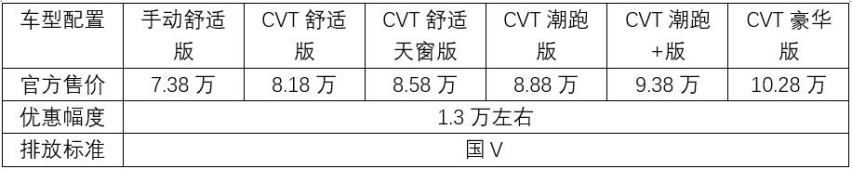

没错,2020款飞度也还是国Ⅴ的排放标准,但是也正因如此,新飞度目前有着史无前例的优惠幅度,虽然国Ⅴ在部分城市已经无法上牌是个遗憾,但至少我们还能买到新车。

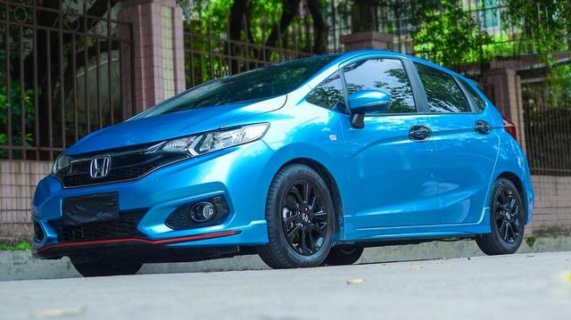

所以关于飞度的改装,避震肯定要放在第一位。今天给大家分享的是我个人的改装方案,仅需1万元左右就能让你的飞度变的又好玩又好看。

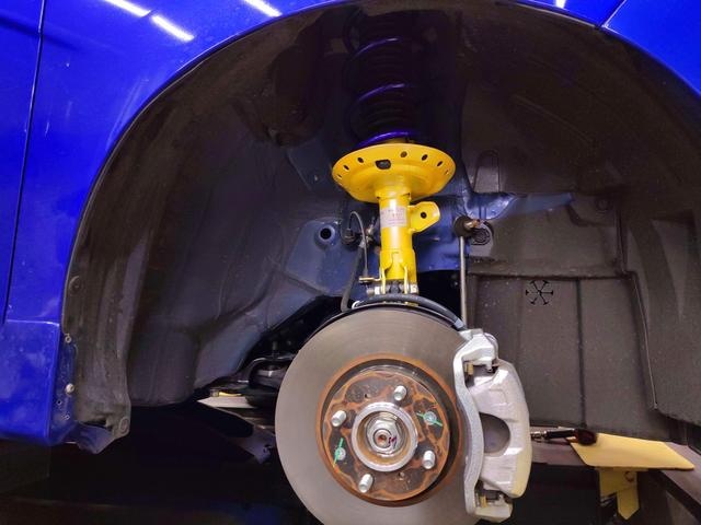

避震方面,我比较推荐来自KYB的黄桶套装,其中有一款针对中国版飞度和中国路况(减速带)进行了专门的调校,主要区别就是在安装后的车身高度,较原版的升高了一些。
在换上这套避震后,飞度的前后轮大约还有二指左右的空间,这个车身高度恰到好处,对于整车的气质提升十分明显,而且过减速坎时也不会太容易蹭到。
不过换这套避震的主要目的其实是提升操控性能,最明显的改变就是方向的响应会更加灵敏,高速过弯时的侧倾得到了很大程度的抑制,像原本60迈过不去的弯儿,现在70迈去跑都没有压力。而且相比于绞牙避震,它还能兼顾一定的舒适性。
这套避震就占了改装预算的一半,基本在5千5百元左右,而5千多元如果去买绞牙避震的话,真买不到什么太好的产品。但是这钱您可别省着,买一套山寨避震或是不知情的二手避震,危险性还是很大的。

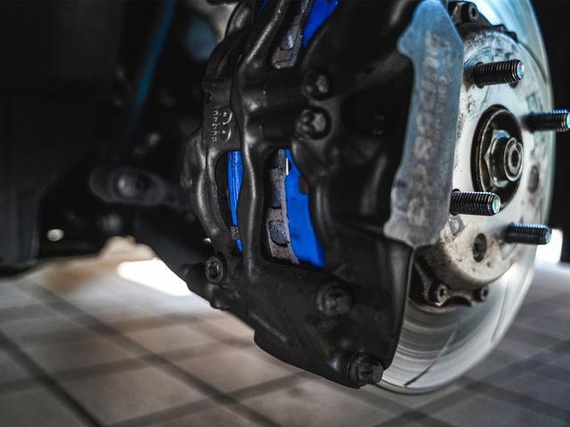

另外飞度原厂刹车的热衰减现象比较明显,而且刹车的力度也不够强,但是如果花大几千去换一整套刹车系统的话,大多数人可能无法接受,而且预算肯定不够。
所以我建议的是通过增加刚喉,和更换竞技用的刹车皮及刹车油,来、对原厂刹车进行升级。此时的刹车力度用来应对飞度的马力就足够了,升级的费用大约在1000元左右。
后轮的鼓刹就别跟它较劲儿了,因为在车辆制动时,后刹车一般只能参与到10%左右。一般人把它换成盘刹,也不过就是为了更好看而已。

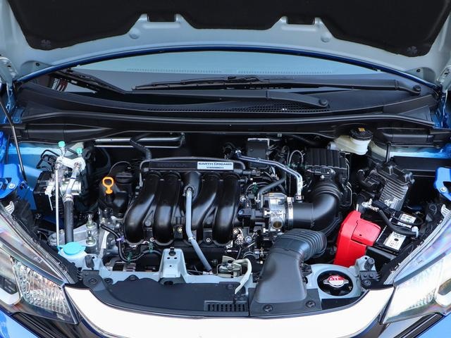

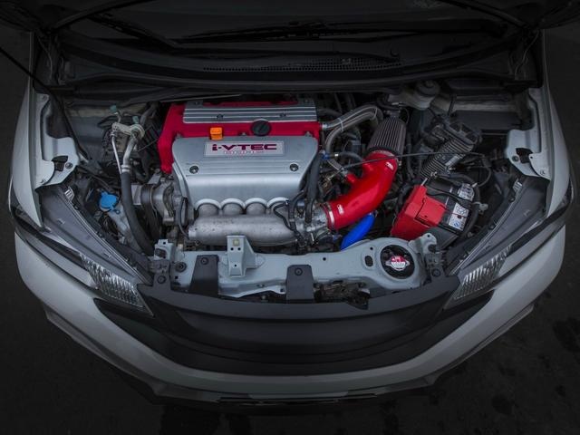

动力方面我并不建议改装,因为这台1.5L自然吸气发动机除非加涡轮,否则动力提升真的特别有限,而且就算加涡轮提升了扭矩,那这台CVT变速箱也会严重的拖后腿。
所以极端玩家的通常做法就是移植一颗K20a红头发动机,但他们买的一定是手动车型。

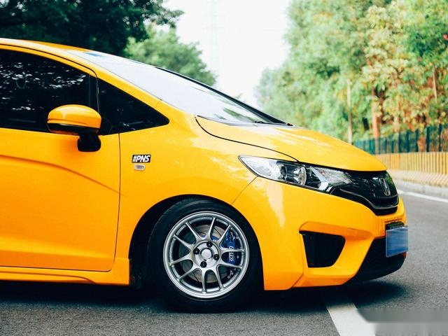

预算还剩下3500元左右,此时的飞度称的上是好玩,但还称不上好看。关于外观件,我第一建议要改的就是轮毂,而在轮毂的选择上,我的建议是性价比更高的国产正品轮毂。
四只铸造轮毂的价格在2000元左右,样式有很多种选择。而且现在改装轮毂只要不改变尺寸,就是可以去车管所合法备案的。

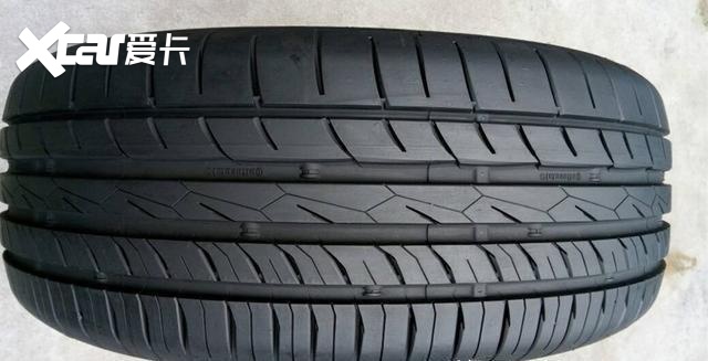

剩下的1500我没有选择去做更多的外观升级,而是选择更换抓地力更好的轮胎。像米其林、马牌和普利司通这种国际大品牌的运动型轮胎在搞活动时,1500元左右是差不多可以买到的。
比如我选择的马牌CC5在赶上优惠时,一条胎就只需要四百出头而已。
此时的飞度没有更换包围,但是更低的车身和更好看的轮毂已经让它比原厂帅的多的多,而且此时它驾驶起来也更有乐趣,操控性相比于普通家用车还是有很大的提升。
所以如果你手里有一辆飞度,或者正好刚刚打算买一辆飞度,而心中又长出了改装的萌芽,但是看着网上动辄大几万的改装方案望而却步时,不妨就按这套方案给它一个蜕变吧。
