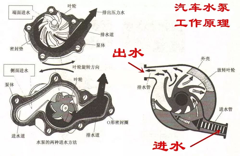

汽车发动机水泵的功用是对冷却液加压,保证其在冷却系统中循环流动。汽车发动机广泛采用离心式水泵。它的工作原理是:当发动机运转时,曲轴通过皮带带动水泵叶轮旋转,水泵中的冷却液被叶轮带动一起旋转,并在离心力的作用下被甩向水泵壳体的边缘,同时产生一定的压力,然后从出水管流出。在叶轮的中心处由于冷却液被甩出而压力下降,散热器中的冷却液在水泵进口与叶轮中心的压差作用下经进水管流入叶轮中心。这样冷却液就在发动机中循环流动,把发动机多余的热量带走并散发到周围的空气中。

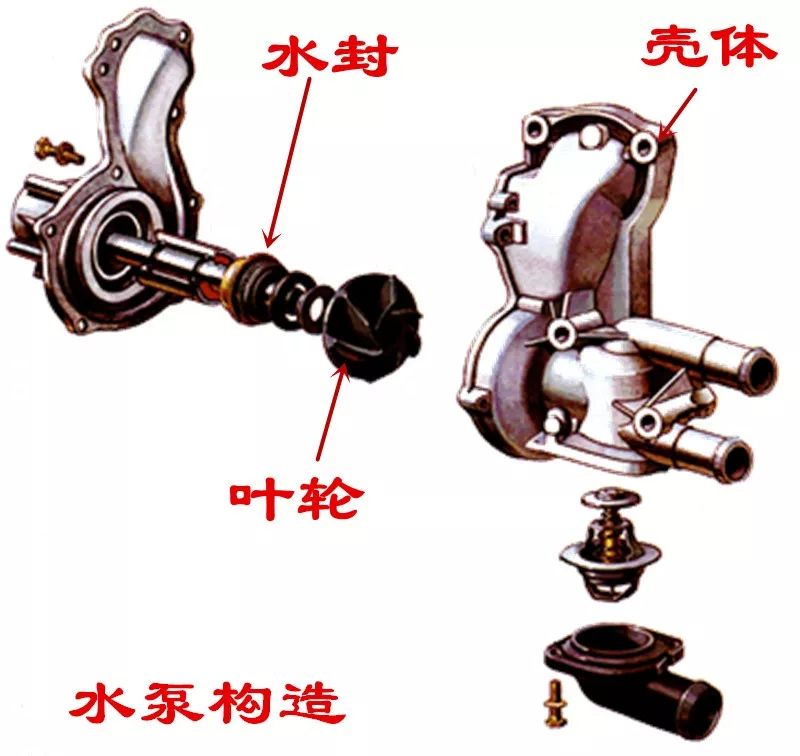

汽车水泵的结构是比较简单的,就是由叶轮、壳体和水封组成的,其中叶轮是水泵的核心零部件,它一般是由铸铁或塑料制造,叶轮上通常有6~8个径向直叶片或后弯叶片。水泵的主要损坏形式是叶片的破损以及水封漏水,其中叶片破损是水泵最主要的损坏因素。

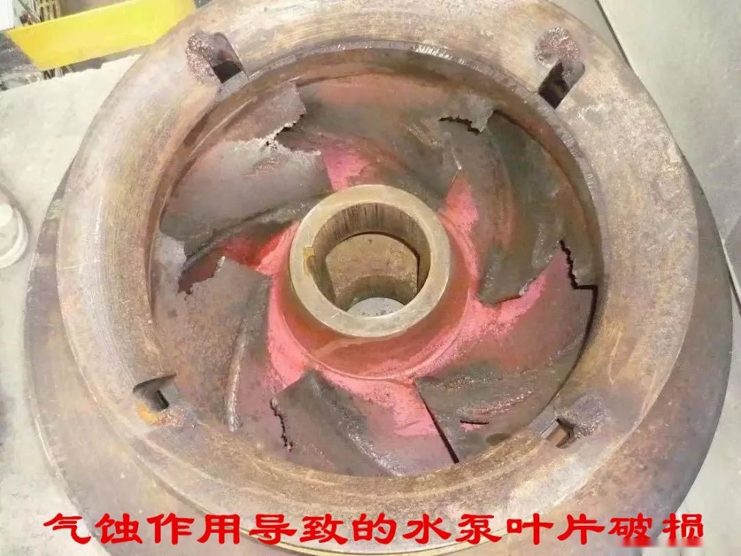

3、有空气进入冷却系统,产生气蚀现象腐蚀水泵叶片。从水泵的工作原理可以看出,在水泵工作时水泵叶片上是有压力变化的,如果冷却液中含有空气气泡,这个气泡就会经历一个压缩-膨胀的过程,如果它在膨胀的过程中破裂,在破裂的瞬间会产生一个较大的冲击力,作用在叶片上面,时间长了叶片表面就会产生大量的麻点,这就是气蚀现象。

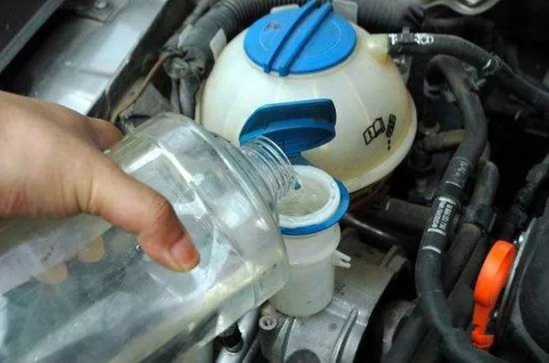

气蚀作用长时间进行,就会导致水泵叶片的破损直至消失。在以前使用的开式冷却系统中,气蚀现象比较严重,基本上水泵叶片的损坏都是由于气蚀作用导致的;现在汽车上更多的采用闭式冷却系统,空气进入系统内的几率大大减小了,气蚀作用也比较少了。但是如果发动机经常缺少冷却液,就会有空气进入,进而加重气蚀作用。现在的汽车冷却系统隔绝空气的主要装置是膨胀水箱,一般只要它里面有冷却液,空气就不会进入系统中。
以上就是导致汽车水泵叶片破损的主要因素。事实上,不仅仅是汽车水泵,其它机械上的水泵也存在同样的问题,水泵叶片的破损机理是非常复杂的,涉及到非常深奥的流体力学知识,尽可能的减缓水泵叶片的破损过程、延长水泵的使用寿命是一个世界性的难题。对于我们的汽车而言,我们需要添加合格的防冻液、不要使用自来水以及河水等,不要让冷却液液位过低,可以有效的避免水泵叶片的破损。
