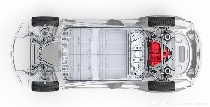

采用后置后驱布局的国产Model 3有着175kW的最大功率与375N·m的最大扭矩,单从参数上看,与主流的2.0T高功率发动机有些类似。而这台标准续航版的动力电池容量为52kWh,供应商来自松下或LG化学。

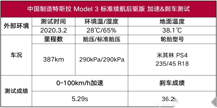

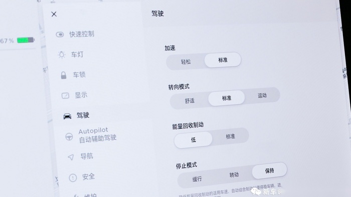

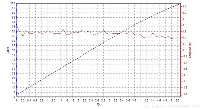

Model 3标准续航版的加速模式只有“轻松”和“标准”,所以“标准”就是最强状态了,其实日常行驶时,我个人更喜欢调到“轻松”,这时候动力输出会明显滞后,动力踏板不会那么敏感,驾驶起来不用时刻绷紧神经。但要做0-100km/h加速测试,当然就要用到“标准”了。Model 3标准续航版的加速测试很简单,挂到D挡,深踩刹车踏板激活自动驻车,随后一脚“电门”到底就可以了。
入门级动力,售价低于30万,特斯拉Model 3到底如何?
可即便是动力最弱的特斯拉,在全力加速的瞬间依然会让你血脉喷张的,因为动力的响应实在是太快了,几乎就是你踩下的这一瞬间,思维还没跟上之时,Model 3已经像离弦之箭一般飞出。即便没有性能版那样灵魂出窍之感,但也足以让你瞳孔放大了。有如此强劲的加速能力,还要是后置后驱,可它的轮胎却没有丝毫打滑出现。
国产特斯拉Model 3标准续航后驱版 0-100km/h加速成绩5.29s

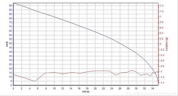

Model 3的刹车踏板与动力踏板一样,行程不算长,硬度都比较高,踩起来很有运动车的感觉。在Model S与Model X上非常一般甚至有些虚的刹车脚感,在Model 3上有了实质性的变化,力道更均匀,制动力更线性可控。
在全力踩下刹车时,强而均匀的制动力与轮胎良好的抓地力给予了我足够的信心,而37.8米的百公里制动成绩确实没让我失望。
国产特斯拉Model 3标准续航后驱版 100-0km/h制动成绩36.21m

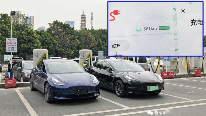

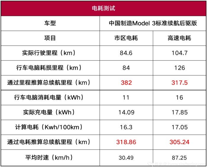

与油耗测试的方法类似,我们会分别测高速公路与低速市区道路的电耗。我司做电耗测试是非常方便的,楼下就有一排小鹏超级充电桩,标称充电功率90kW,我们的Model 3在此充电的最高功率在70kW左右,相比自家动辄110kW的超充还是差了点意思。在充满电以后,我们的试驾车表显的续航里程为381公里,据称采用LG电池的Model 3在充满电后的表显续航里程为373公里。

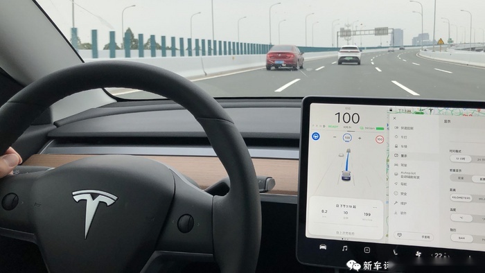

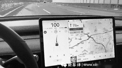

满电出发,目的地是南沙港快速上的苏十顷收费站,随后掉头回到公司楼下的小鹏充电桩,全程大约100公里。这段高速在平日里就被我们选为跑高速油耗的专用路线,原因是车少路直,平均时速较高,而现在正处于新冠疫情的特殊时期,所以路上更加冷清。对特斯拉有一定了解的网友都知道,“自动驾驶”是特斯拉非常拿手的,不过要想获得最好最全面的体验,需要花费5.6万元进行选装“完全自动驾驶能力”,我个人来说是非常建议你花这个钱来选装的,毕竟只有这样,才能称之为是一台完整的特斯拉。

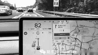

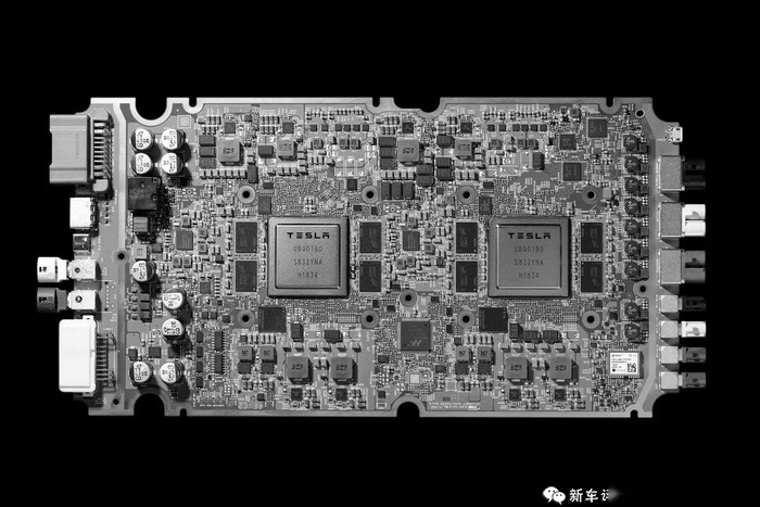

其实目前所有的特斯拉产品都标配了足够多的摄像头与传感器,再结合算力强劲的电脑,在未来还可以解锁等级更高的自动驾驶功能,所以这样的持续进化能力是非常吸引人的。说回现在,如果你的特斯拉选装了完全自动驾驶能力(FSD),在跑长途时简直不要太爽。Model 3只需要向下拨动两下拨杆就可以启动了,车辆将自动将车速设定在目前路段限速的上限,并且还会自动保持在车道中间行驶,如果需要变换车道,只需要打转向灯即可,在检测到是虚线,前后车不构成威胁的情况下会自动完成变道动作。更厉害的是如果你设置好了目的地,它会自动开始“导航引导驾驶”,在自动行驶的基础上,遇上慢车时还会自动变道超车,并且还会根据导航自动变道下高速。
▲NoA自动引导驶入匝道

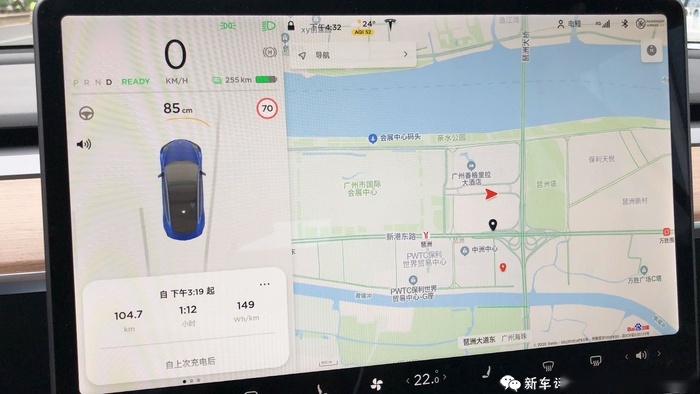

经过1小时12分的行驶,我们回到了公司楼下的充电桩,实际行驶里程为104.7公里,平均车速87.25km/h。此时表显续航里程还有255公里,相比满电状态下表显里程减少126公里,也就是说,在这样的高速路况下,每行驶1公里,表显续航里程降低1.2公里。通过实际行驶里程来推算,满电表显381公里的状态下,高速续航里程为317.5公里;表显消耗电能16kWh,每公里电耗149Wh/km。将电再次充满,消耗电量17.85kWh,计算得出实际每公里电耗170.5Wh/km,实际每度电可行驶5.87公里,经电耗方法推算,高速实际行驶里程为305.24公里。

低速城市路况下的电耗表现又是如何呢,我们再次将电充满,本次出发时的表显里程为375公里。

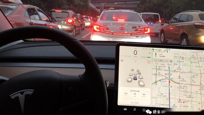

时间在下班高峰期,虽然处于疫情期间,但企业逐渐复工的效果已经开始显现出来,部分路况可以用爆堵来形容…由于对路况判断失误,在最初的半小时内,我的平均车速一度是只有15km/h左右。好在开的是一台电动车,并且Model 3的单踏板模式我早已熟悉,控制起来并不费力,在塞车时实用,基本用不着踩刹车踏板,只不过Model 3的踏板弹性太大,时间长了脚还是有些累。

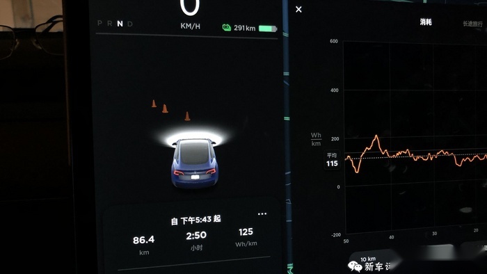

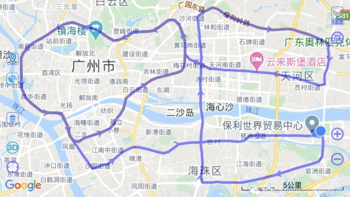

整个路程是从公司(国际采购中心)出发——新窖路——广州大道——广园快速——科韵路——黄埔大道——内环路A线x2——工业大道——新港路——公司,全程共计86.4公里,耗时2小时50分,平均时速30.49km/h。此时表显续航291公里,相比满电状态下表显里程减少84公里,也就是说,在低速城市路况下,每行驶1公里,表显续航降低0.98公里。通过实际行驶里程来推算,满电375公里的状态下,城市低速行驶里程可达到382公里;表显消耗电能11kWh,每公里电耗125Wh/km。将电再次充满,消耗电能14.09kWh,计算得出,每公里耗电163.07Wh/km,实际每度电可行驶6.13公里,经电耗方法推算,城市低速行驶里程为318.86公里。

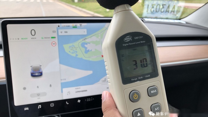

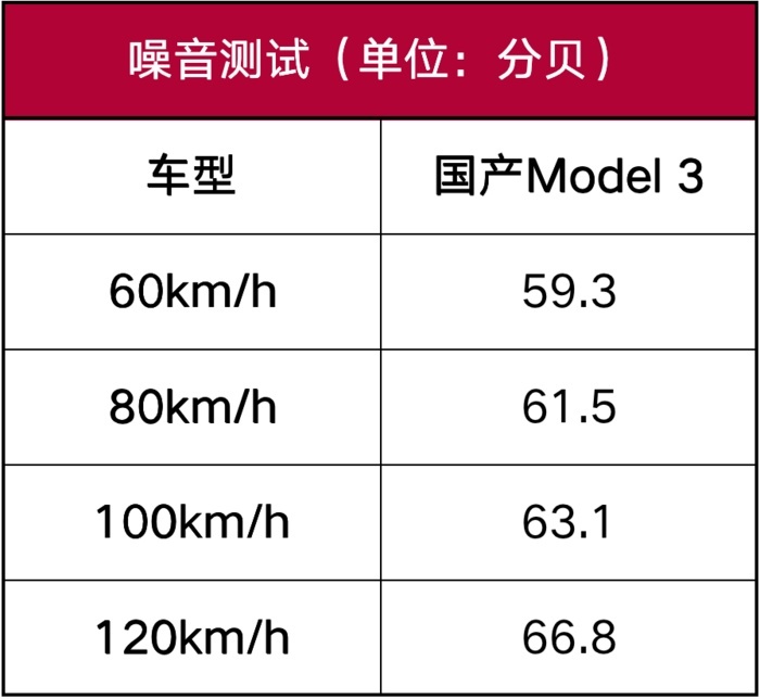

噪音测试讲道理对于一台电动车来说是很有优势的,毕竟没有发动机和排气管的轰鸣,高速行驶时也就剩下胎噪与风噪了,不过特斯拉Model 3却在这方面表现得比较一般。
轮胎方面,国产特斯拉Model 3标准续航版标配的是18寸的轮毂,轮胎采用尺寸为235/45 R18的米其林PS4轮胎,虽然是高性能轮胎,可Model 3的胎噪控制得还是不错。可毕竟拥有骚气的无框车门,高速行驶时也就难免会有风声出现,再加上特斯拉的做工,偶有个体差异也是比较正常的。因此对于Model 3来说,噪音表现不要抱有太大期望,尤其高速时的风噪会比较明显。
