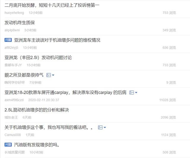

不管是汽车之家、爱卡、太平洋汽车等垂直网站的车型论坛,还是今日头条、车质网等平台,关于丰田机油增多的投诉和讨论都开始愈演愈烈。
那么丰田机油门为何会突然爆发?哪些车型受到波及?技术原因如何?丰田的处理是否合理到位?等等问题,已经让众多丰田车主(包括待购的准车主)揪心不已。

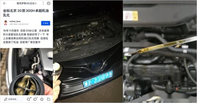

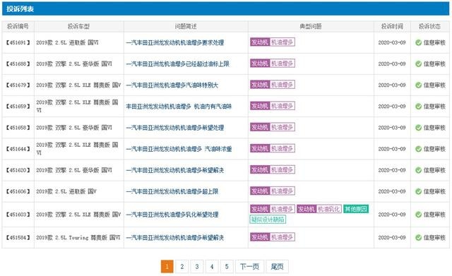

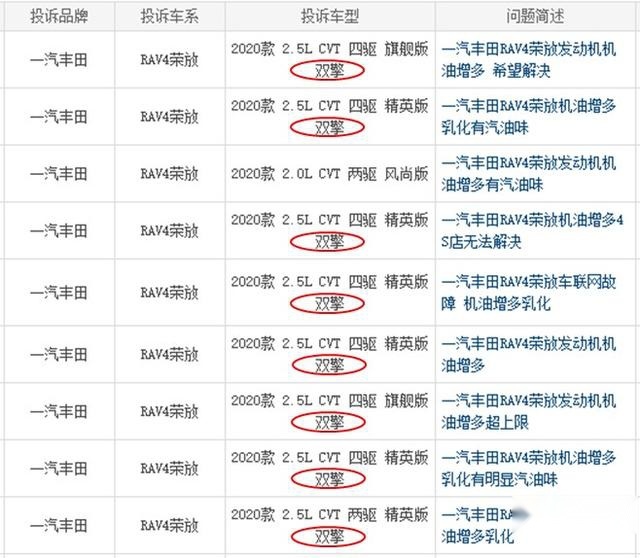

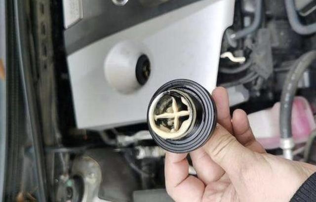

目前,已经有众多的真实投诉案例显示,丰田旗下多款产品(包含RAV4、凯美瑞、亚洲龙、雷克萨斯ES300h等)均出现了不同程度的机油增多和机油乳化问题。
很显然,基于已经明确的数百例真实案例来看,丰田机油门事件已经成为实锤,这是不管谁、不管任何大拿都无法洗地的事实。
但我们也必须明确的告诉消费者,丰田本次机油增多和机油乳化的问题,主要发生在混动车主(也即双擎版本),汽油版本虽有但相对很少,这一点也是有一说一的事实。
机油增多、机油乳化对发动机的工作性能、工作寿命等存在明确影响,这是毋庸质疑而且不能忽视的问题,这一点,即便是在丰田汽车官方的车辆手册中也有明确说明。

首先,机油增多和机油乳化都是由外物引入而出现。具体而言,非机油物质与机油混合叠加,才能引起增多现象,同时非机油物质物质与机油反应,才能引起乳化现象。因此,不管何种原因,丰田相关车型发动机内部存在非机油物质的进入或者存留,是直接原因所在。
其次,水和汽油是常见的混合物质。具体而言,一般能进入发动机本体内部,与机油发生混合的物质只有两种,一种就是水(含雨水、冷凝水、水蒸气等),一种就是未彻底燃烧的汽油。
第三,混动车型低速行驶策略应是进水原因。本次疫情爆发后,绝大多数家庭出行受到限制,即便出行也是短程、低速居多。而丰田混动车型在低速短距离出行时,出于节油考虑采用了发动机间歇性工作的策略,这就可能导致其发动机本体暖机程度长期不达标,机油加注口附近的水分不能有效挥发,从而与机油混合才生乳化现象。而这也可能是为何此前丰田机油乳化现象"点爆"而本次疫情时期"面爆"的一个重要原因。

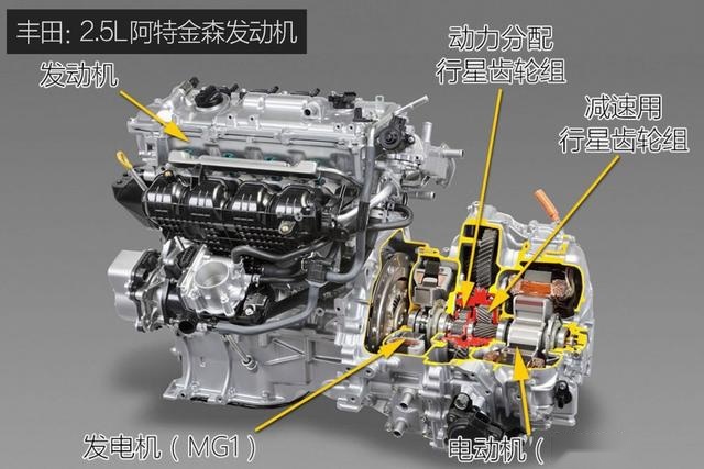

第四,混动车型电机驱动策略可能造成汽油雾化不充分。丰田混动车型在长时间短距离出行时,会不断启动电机、关闭发动机,这同样会导致发动机暖机时间加长,而在暖机程度不足时,发动机喷油嘴喷出的汽油雾化程度可能并不够好,从而导致点火后燃烧不充分,会有部分汽油滴遗留在气缸壁上,然后被活塞"回收"至机油里,与机油发生混合,这很可能是机油增多的最重要的原因。
综合来看,丰田混动车型出于高度节油目标而制定的设计策略,在面临长期低速工况运转时确实会存在一定的瑕疵,而结合低温情况下这种瑕疵会进一步放大,这也就解释了为何此前丰田混动车型始终有极少数个别机油门出现,但本次疫情(恰逢冬季)规模性爆发的疑问。

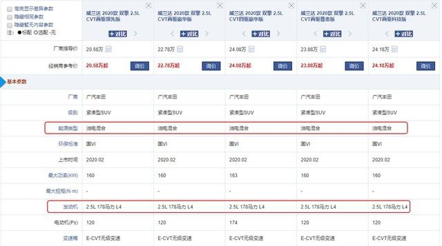

根据丰田国内的产品布局和混动技术一致性(系统架构一致、发动机一致、ECU策略一致)来判定,所有涉及2.5L混动的车型目前都不建议入手,必须等丰田彻底消除这一问题并应用到所有新车上后,才能考虑重新出手下单。
涉及的车型有哪些呢?除了雷克萨斯外,国产里面主要是一汽丰田和广汽丰田两家。
一汽丰田下面有亚洲龙混动、RAV4混动两大车系应用了2.5L THS混动系统,这是摆明了暂时要规避的问题。
而广汽丰田方面,则有凯美瑞混动和威兰达混动两大车系也要暂时规避。
相对来说,亚洲龙混动、RAV4混动、凯美瑞混动目前已经爆发出了不同程度的机油门事件,车主群、论坛和新闻资讯传播量应该是足够了,大多数待购车主肯定会心知肚明的规避止损。
但唯一例外的是威兰达混动,作为一款刚刚上市的新车,也是广汽丰田寄予厚望的新车,目前累计销量还不够大、新车投放时间还不够长,因此很可能在一段时间都不会有足够多、足够明显的案例爆发出来,让威兰达混动车主或者威兰达混动待购车主惊醒。
但必须要充分重视的是,威兰达混动并不会因为自己名字不一样而例外,在沿用了同样的丰田THS混动系统之下,极大概率也会在后期出现类似问题。
所以,威兰达混动其实反而是光环下的盲点,需要极其注意:并非说这款车型不能买,但至少请在丰田彻底解决机油问题后再考虑!
