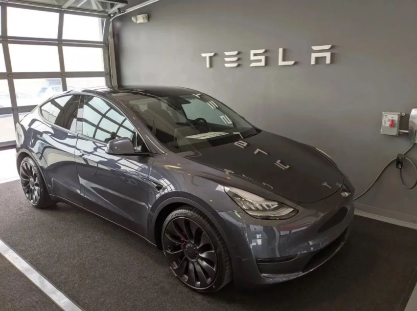

你的 Model Y 已发货3 月 13 日,特斯拉 Model Y 正式交付给美国地区的第一批用户,这个时间比通知车主提车邮件中可选日期里最早的一天,还早了两天。
你的 Model Y 已发货
不过虽然车开始交付了,但是关于 Model Y 的很多细节信息我相信很多用户并不了解。

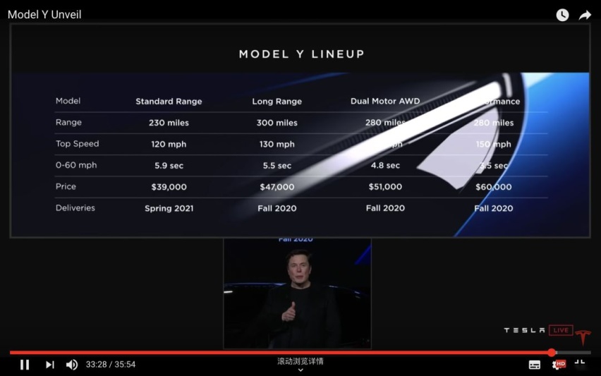

不知道在座的有多少 Model Y 的预定用户,你们在拿到车之前对 Model Y 了解多少?
从我一个长期追踪 Model Y 信息的媒体视角来看,2019 年 3 月发布会之后特斯拉几乎没有主动公布任何 Model Y 的细节信息,那场只有 35 分钟的发布会也给人一种还没开始就结束了的感觉。
你的 Model Y 已发货

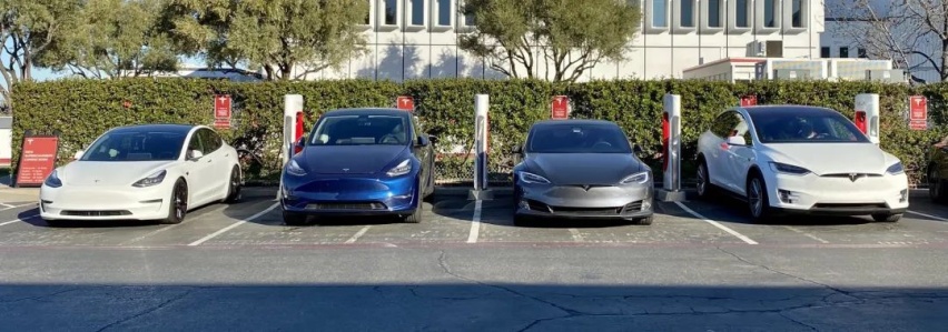

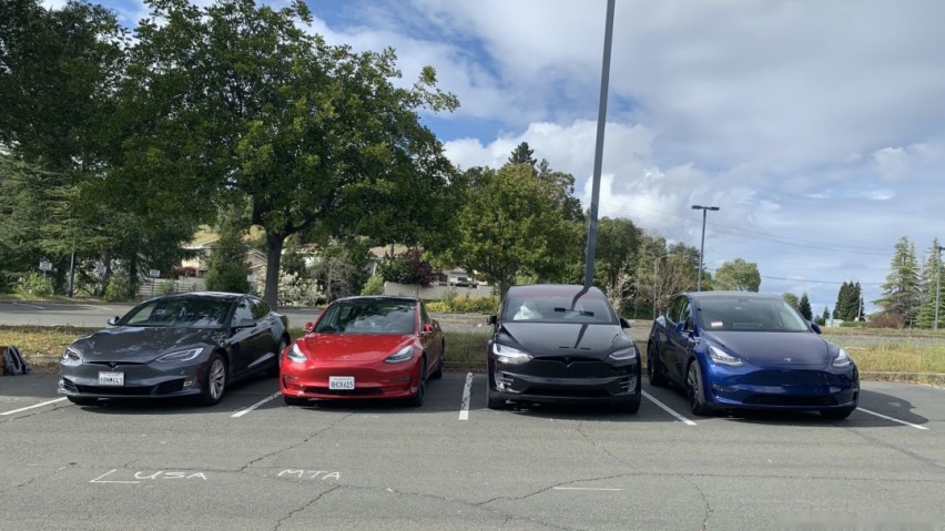

而且临近交付 1 个月,愣是没人知道 Model Y 的具体尺寸是什么,有效信息只有 Elon 早前在推特上隐晦地透露 Model Y 的体积比 Model 3 大 10%。
这逼得大家不得不通过美国网友拍到的 Model Y 测试车和 Model 3/Model X 同框的画面来猜测 Model Y 的具体尺寸,而这个猜尺寸的游戏竟然整整持续了一年。
但是照片毕竟是照片嘛,站中间和站两边拍出来效果差距还是很大的。

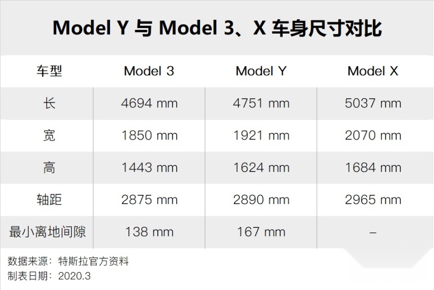

  • 车身尺寸

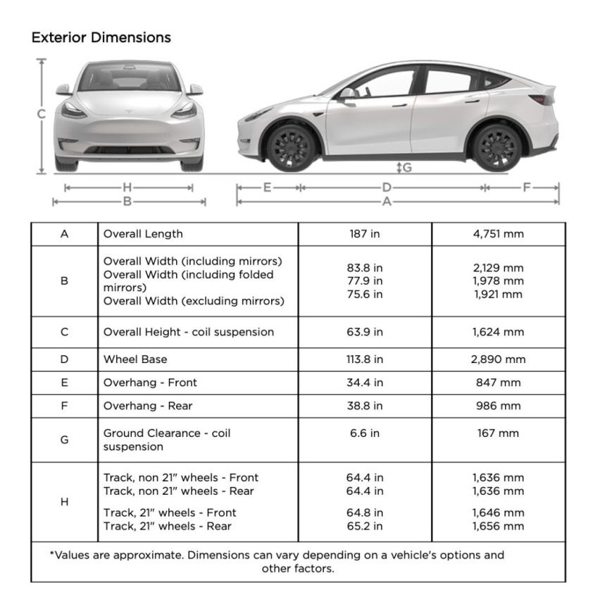

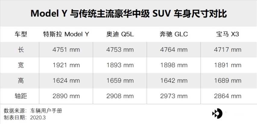

用户手册中 Model Y 的长宽高为 4751*1921*1624 mm,轴距 2890 mm,地盘离地间隙 167 mm。
你的 Model Y 已发货
与 Model 3 相比,Model Y 长了 5.7 厘米,宽了 7.1 厘米,高了 18.1 厘米,轴距长了 1.5 厘米,离地间隙高了 2.9 厘米。
你的 Model Y 已发货

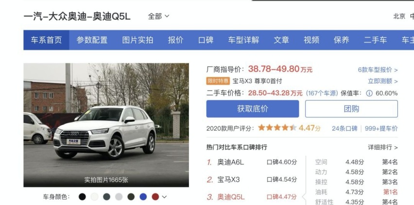

是的你没有看错,在 Model Y 离地间隙比 Model 3 高 2.9 厘米的基础上,Model Y 的整车高度比 Model 3 高了 18.1 厘米,这个高度比 Model X 矮了 6 厘米。

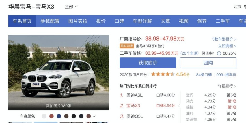

整体车身尺寸与奥迪 Q5 L、奔驰 GLC L、宝马 X3 一个级别。

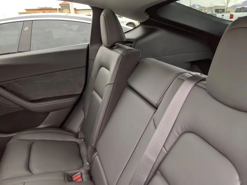

  • 车内空间和后排座椅

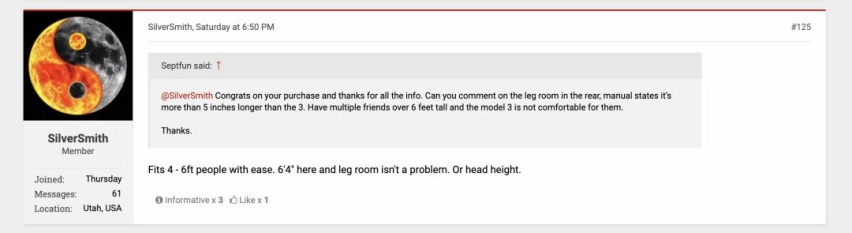

用一位刚提车车主 Silver Smith 的话来说就是:Model Y 后排的空间适合 4-6 英尺(1.21 m-1.82 m)身高的人,我身高 6.4 英尺(1.95 m)后排空间没有问题。
你的 Model Y 已发货

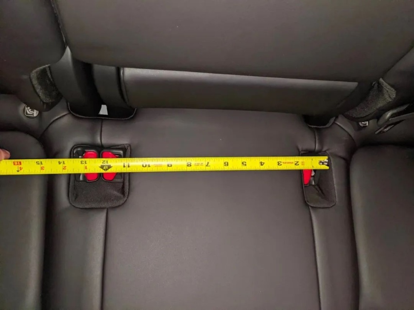

而且 Silver Smith 还透露 Model Y 的后排靠背角度支持 2 档调节,后排中间位置的座椅宽度大约在 13 英寸(33 厘米)。
你的 Model Y 已发货
你的 Model Y 已发货
图片来自 Silver Smith

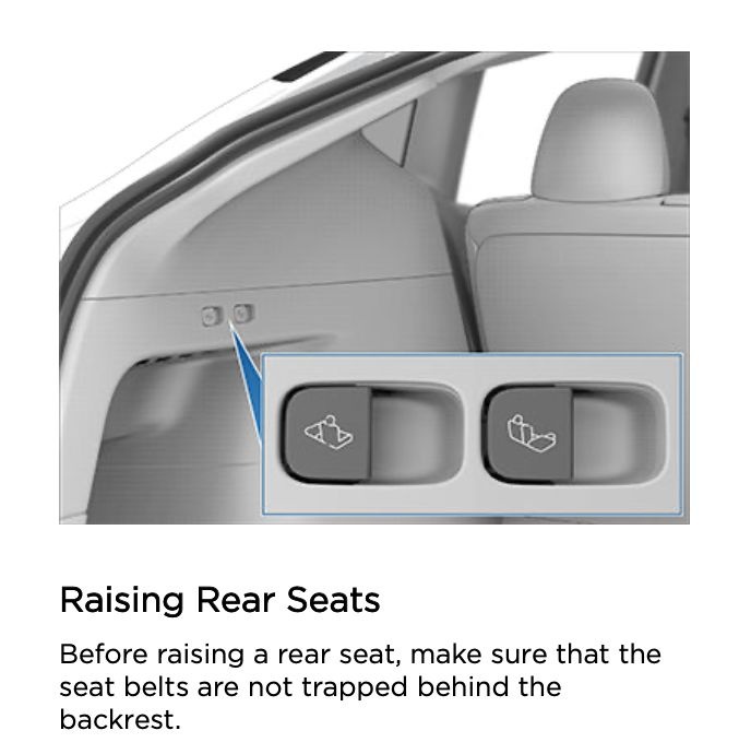

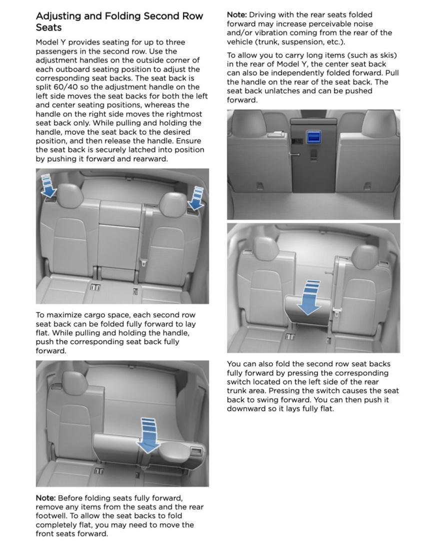

从 Model Y 用户手册上我们还可以得知,Model Y 的后排座椅支持 4/2/4 比例放倒,并且通过后备箱内的按键可以直接升起后排座椅(电动的???),不过放倒座椅需要通过后排座椅上的拉手完成。

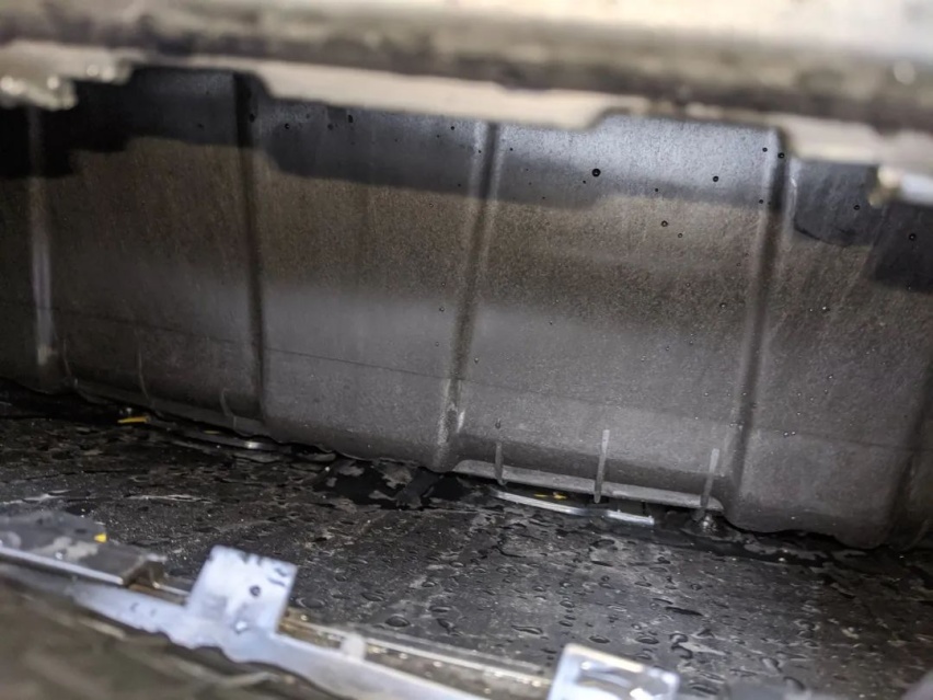

  • 后备箱空间

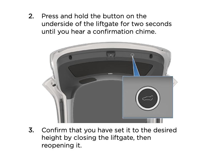

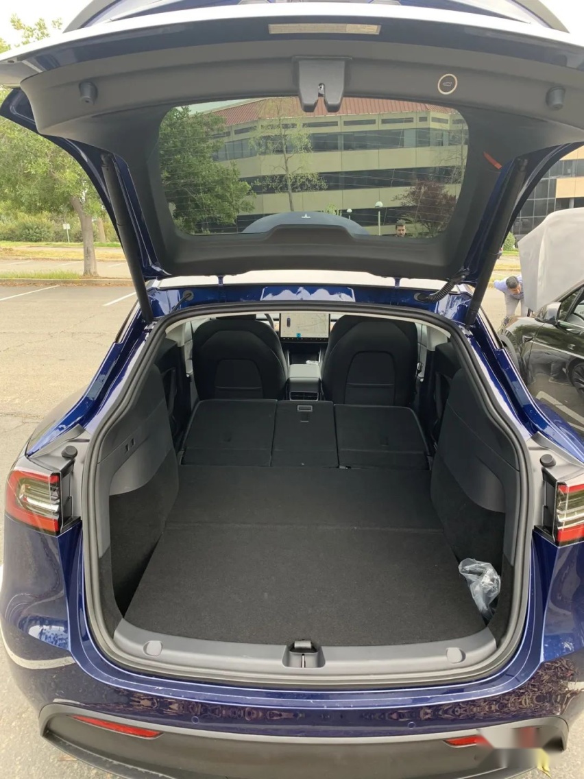

空间上可以从国外提车小哥拍的照片里感受一下,相比 Model 3,Model Y 的后备箱开口不仅更大,而且配置上还增加了大家期待已久的电动后尾门,我相信不少在座的 Model 3 车主该羡慕了吧。

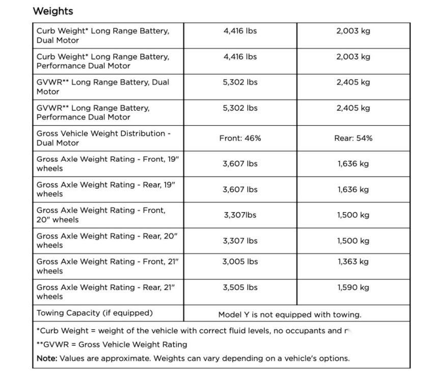

Model Y 的整车尺寸相比 Mode 3 大了不少,整备质量也相应有所提升,达到了 2003 kg(Model 3 双电机全驱版整备质量 1874 kg)。

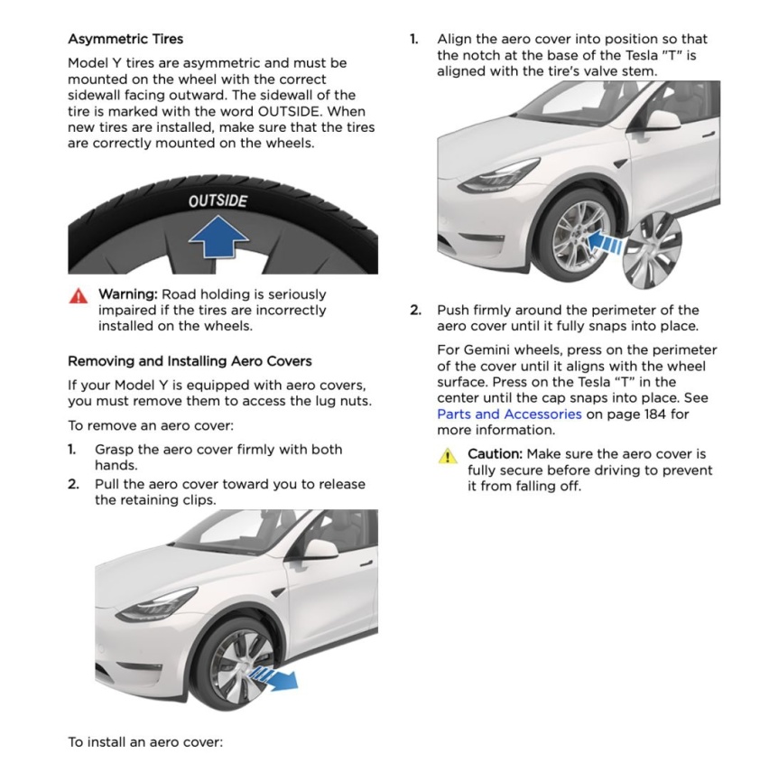

第一,早前网友拍到的多幅树杈形的轮毂在交付给用户的时候都会搭载空气动力学轮毂盖,样式与国内 Model 3 Performance 的相同。选装 Performance 升级包的车主标配 21 英寸的新款轮毂。
你的 Model Y 已发货
你的 Model Y 已发货

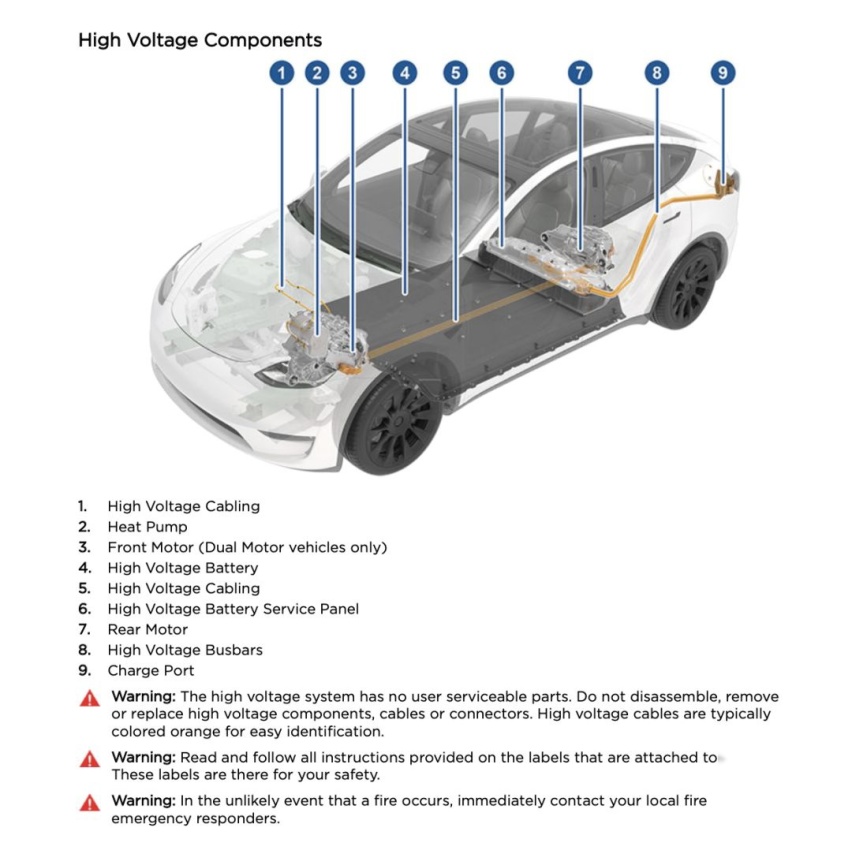

  • 热泵空调
相比 Model 3,Model Y 有一个非常重磅的变化在于空调系统从原来的 PTC 加热变为了热泵。
你的 Model Y 已发货

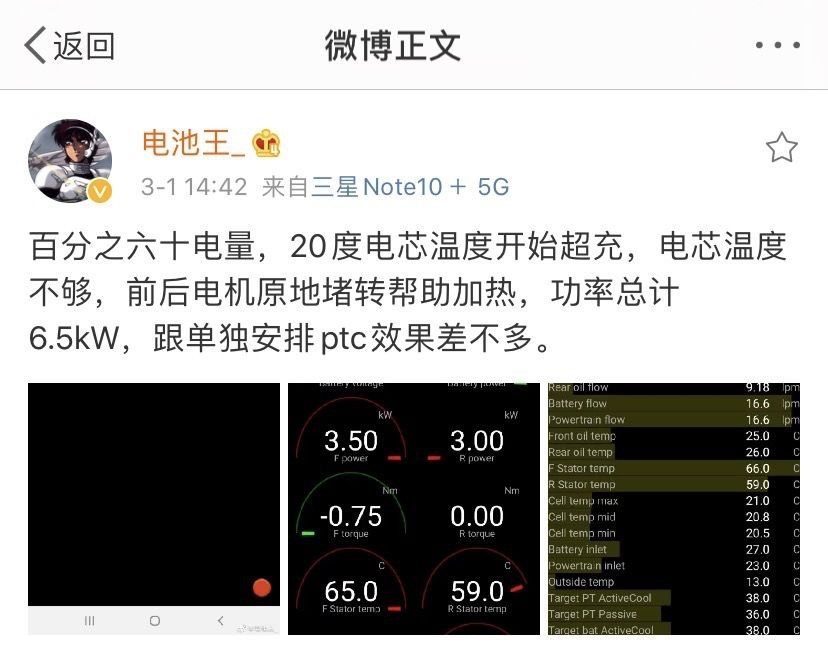

在 Model 3 上,乘员舱的制热特斯拉采用了 PTC 加热的方式,电池加热则采用电机堵转的方式,通过@电池王的实测,通过电机堵转发热给电池包加热,电机所需的功率仍然达到了 6.5 kW,与 PTC 相比没有更高效。
热泵空调的优势在于,可以用更少的电能转化出更多的热量,这里引入一个关键词 COP(制热比),PTC 加热的 COP 最大不超过 1,也就是使用 1 kW 的电能可以转换为不到 1 kW 的热能,但是在热泵空调上,在 10 摄氏度以上的环境中,COP 可以达到 1.5-5,和 PTC 相比效率大幅提升。
上文提到 Model Y 的整备质量达到了 2003 kg,比 Model 3 重了 129 kg,而且 Model Y 的尺寸更大,风阻更高,但是对应的 EPA 续航 Model Y 比 Model 3 只少了 6 英里。
(在交付当日,特斯拉将官网 Model Y EPA 续航从 315 英里上调至了 316 英里。)
你的 Model Y 已发货
支撑 Model Y 实现如此高效率的重要原因就是换装了热泵空调。

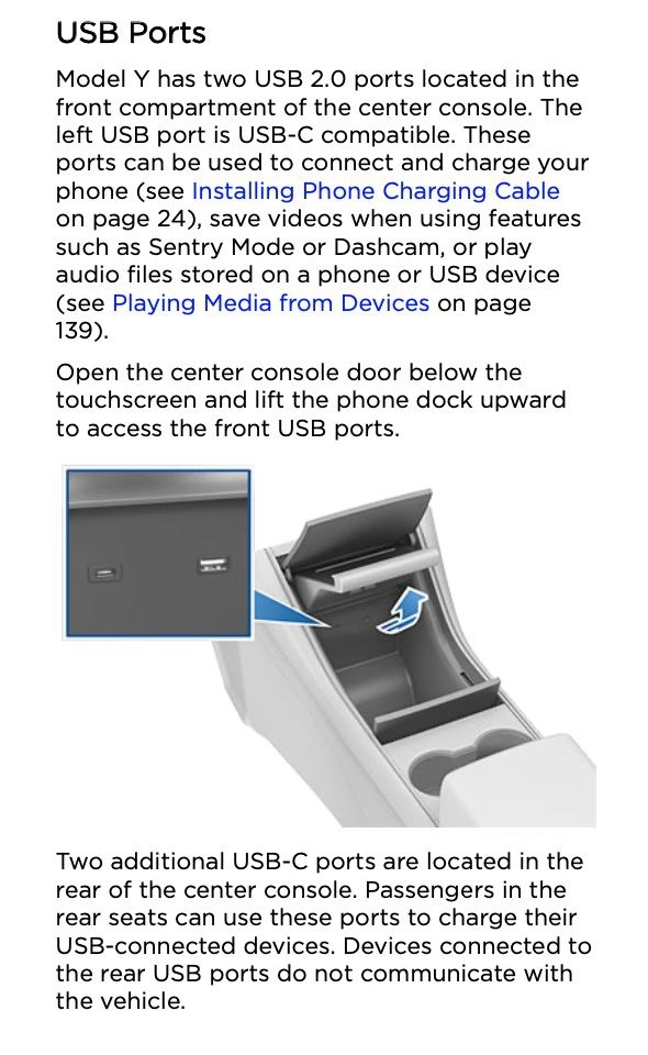

从 Model Y 的用户手册可以得知,Model Y 中控屏下方增加了手机无线充电的区域,无线充电区域下方的充电接口也从 Model 3 上的两个 USB A 升级为了一个 Type C + USB A,后排空调出风口附近的两个 USB A 也升级为了 Type C。

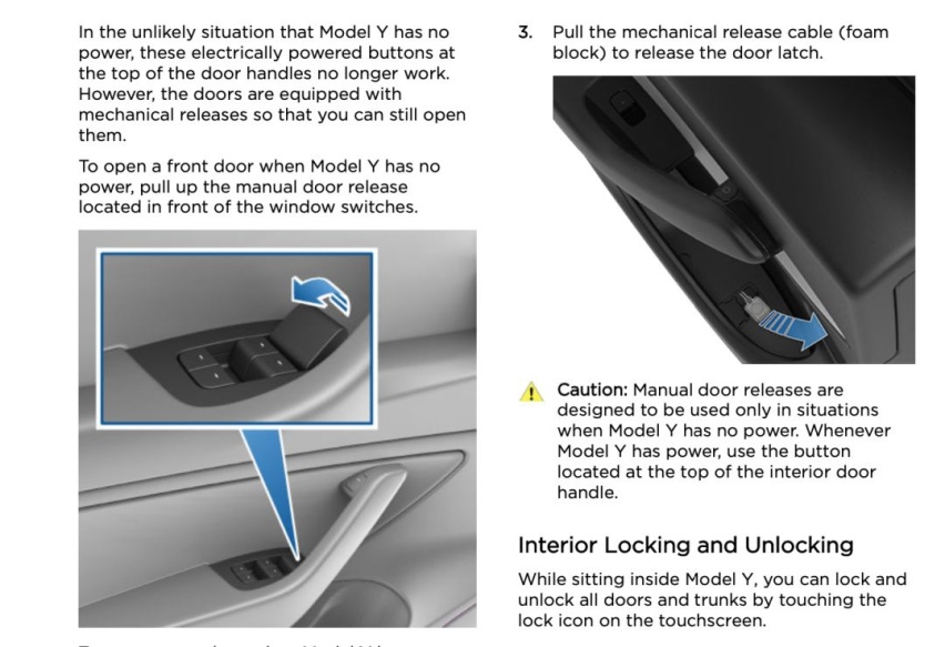

特斯拉在 Model Y 后门储物格的内部增加了后门的物理开启拉手。
你的 Model Y 已发货
对于不熟悉的 Model 3 的朋友来说可能不知道,Model 3 车型的 4 个车门从车内的开启方式均为按键开启,只有前排车门设有物理开启拉手,这让很多用户很担心如果出现交通事故,或者整车断电的情况如何开启后排车门。
现在特斯拉在 Model Y 的后排补上了两个物理开关。

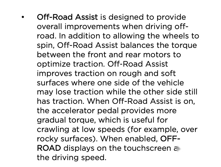

  • 新增越野辅助
从用户手册可以得知,Model Y 新增了越野辅助功能,开启越野辅助之后车辆的动力输出会更加平缓,在泥泞路段或雨雪天气下提供更强的牵引力。

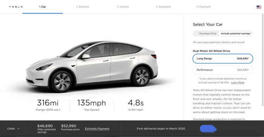

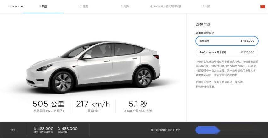

Model Y 在中国卖啥价?

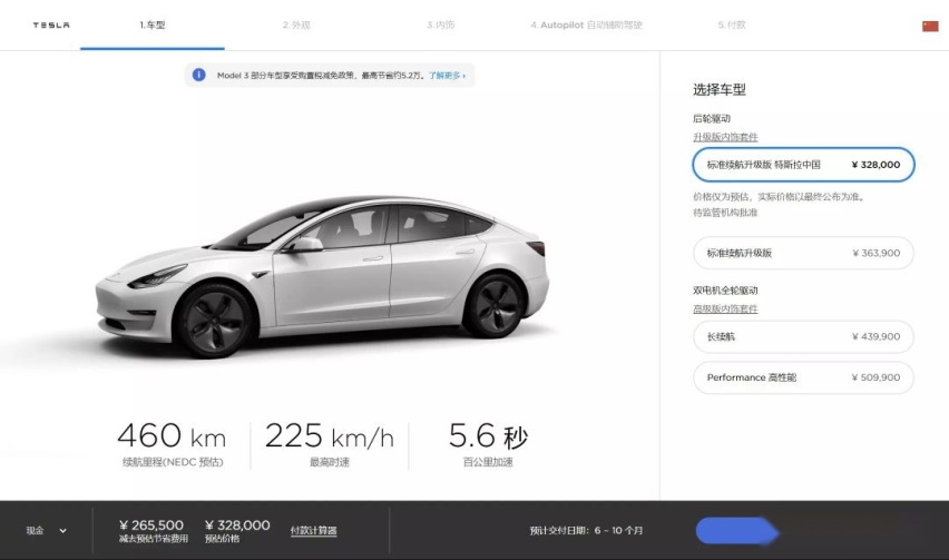

关于 Model Y 的中国售价,官网上目前写得是「长续航版」48.88 万,「Performance 高性能版」53.5 万,但是以我们对特斯拉了解,这个价格明显偏高。
而标高的意义更多是为了让正在观望 Model 3 和 Model Y 的潜在用户放弃等 Y 先买 3,不妨让我们来推测一下 Model Y 国内开始交付之后的售价(嘿嘿。

那么,这个 48.88 万元的入门价格显然太贵了。
当年进口版标准续航升级版 Model 3 的售价为 36.39 万,而国产版开售的价格为 29.905 万,两者的差价为 6.485 万,如果把这个差价放到国产长续航和进口长续航版车型上,国产版长续航 Model 3 的售价大致在 37.505 万左右。
