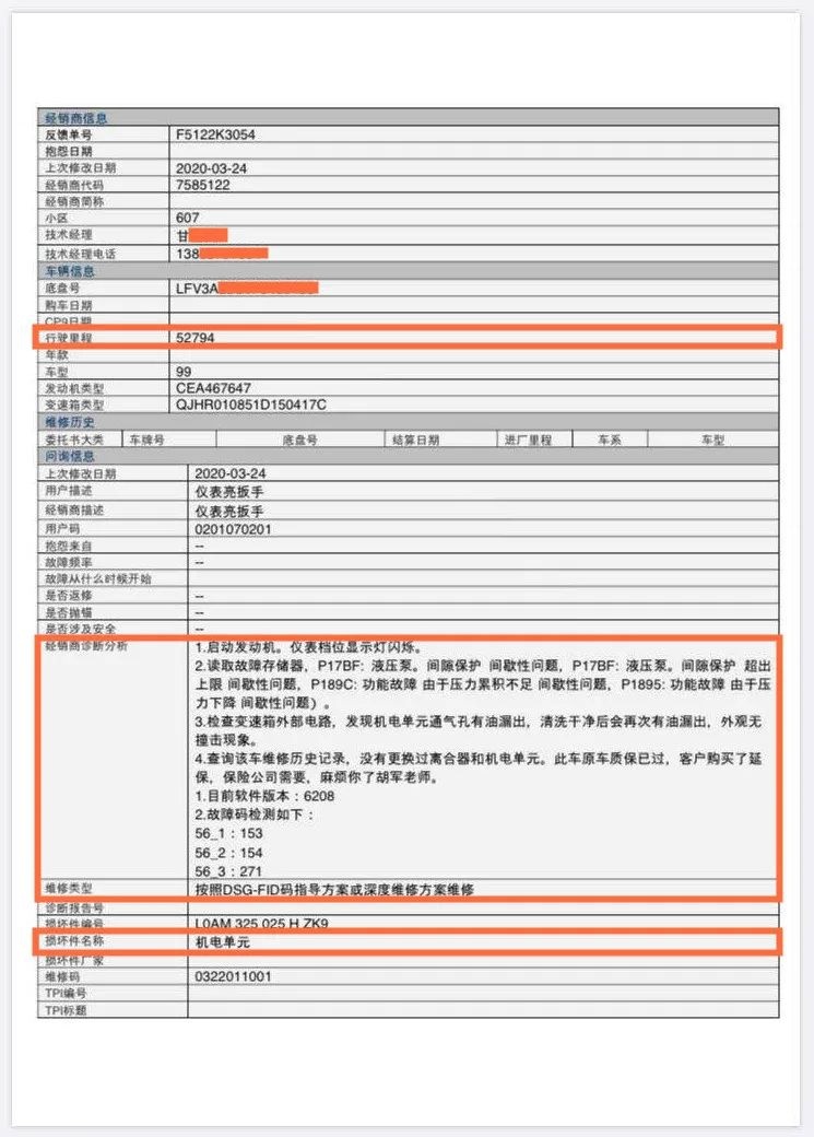

当然,这些已经不重要了。总之,我朋友的大众双离合(7速干式双离合),烧了。距离新车状态仅过去4年零10个月,仪表上显示的行驶里程定格在52794km。经4S店鉴定,朋友的这台CC为变速箱机电单元损坏且已经出现渗油。

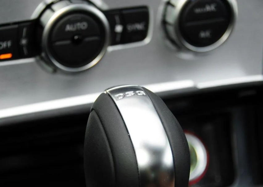

今天我们主要来聊聊大众的这台7速干式双离合。对于这台变速箱,我的结论是:成也DSG,传动效率高、油耗控制能力强;败也DSG,过热、烧离合器片、漏油。当然,你不能说大众“败了”,毕竟这些年在国内还是很火,大众有大众的长板。但就这台变速箱,的确给不少车主带来了很多不必要的麻烦。
关于大众的这台7速双离合故障频发,且“中奖率”极高,所有的一切还是归咎于一个问题——温度。
不管大众再怎么含混,说到底这台变速箱是存在设计缺陷的,至少针对中国市场及所运用的国内道路通行条件而言,这是实锤。由于整个变速箱的传动组无法得到油液的充分冷却,仅靠风冷,致使这台变速箱在一定负荷下便会出现过热及过度磨损。

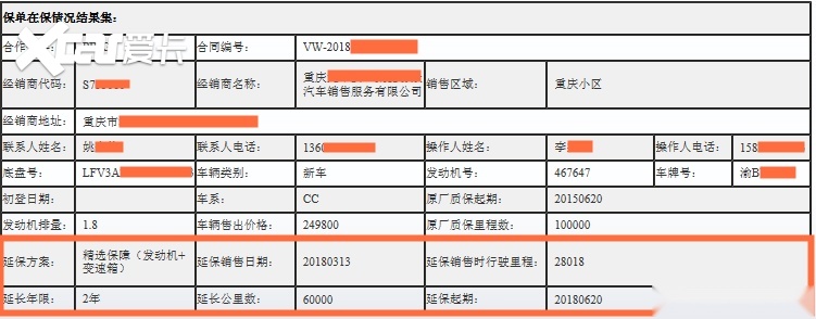

值得庆幸的是,在2018年时,朋友的那台CC进店保养,售后的工作人员主动提及整车三大件的付费延保项目。考虑到当时新车3年10万公里大限将到,并且对于那台车的状况我极为熟悉,当时我给的判断是:抛开发动机烧机油的问题,变速箱报废只是时间问题。所以在询问我的建议后,朋友果断选择延保,费用不到3000元。
现在回过头来想,当时售后的工作人员其实心里是明明白白的。虽然存在诱导消费的嫌疑,但如果不是这一纸3000元的延保协议,那么这一次的维修费用将会在2万元左右。
所以,虽然朋友的这台CC在意料之中“中奖”,但由于前期做足了准备,这也使得这一次的维修变得简单愉快了很多。而基于这一次成功的“以小保大”案例,我也开始重新审视关于售后维保的问题。

毕竟,一张是不到三千块的延保单,另一张是两万多的维修结算单,算清这笔账,不难~
